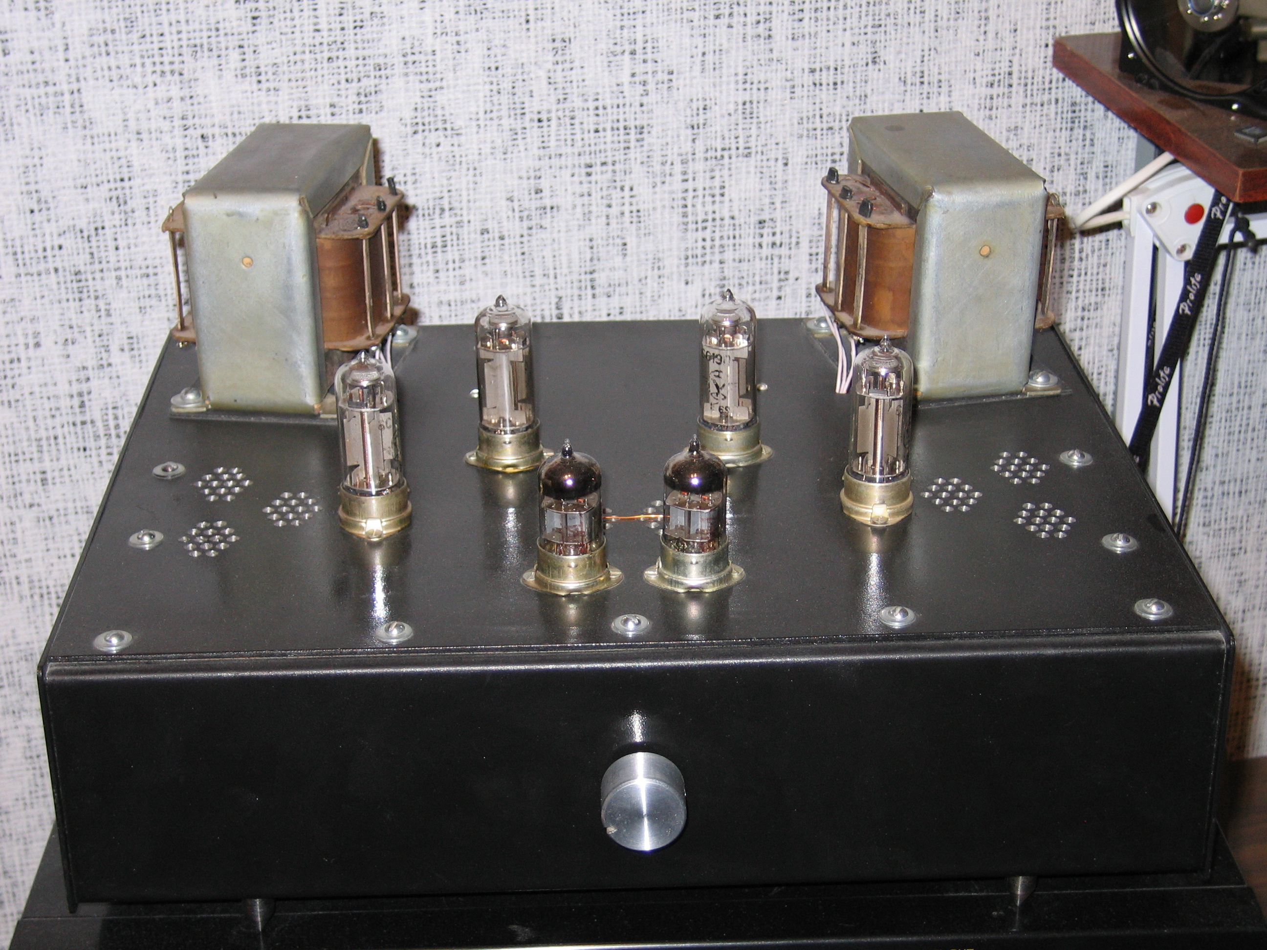

это, собсно, вот что
http://www.lampovik.ru/Production/Limonit/Limonit.htm
только без аудиофилитических глупостей
В итоге где-то 3.5 Ватта на канал, приблизительно от 18 до 20 с чем-то тыщ с завалом 1 дБ, сигнал/(шум+фон) никак не хуже -70, да наверно лучше.
А самое смешное, что возможен уценённый вариант такой штуки - на 6П31С.

С фиксированным смещением? А что за панелька под пальчик неиспользуемая?
Выглядит очень даже ничего

пра панэлку вангую - контрольные точки какие-ибудь
про внешний видЪ - невангую

Выглядит оно... забавно. Но жъ были брауны "не лучше"
...так по сцылке жъ схема есть. Ничего фиксированного, классичьный катодный резистор, большой и горячий.
Лишняя панелька образовалась в ходе попыток воткнуть туда газовый стабилитрон с жудким сиреневым свечением внутри.
Но не вышло.
Но не вышло.
спас остатки дизаена ;)

Но не вышло.
мастерства нехватило? :shock:
 Заголовок сообщения: Триодный, однотактный и всё такое
Непрочитанное сообщениеДобавлено: 09 фев 2016, 10:35
хватило ума :-)

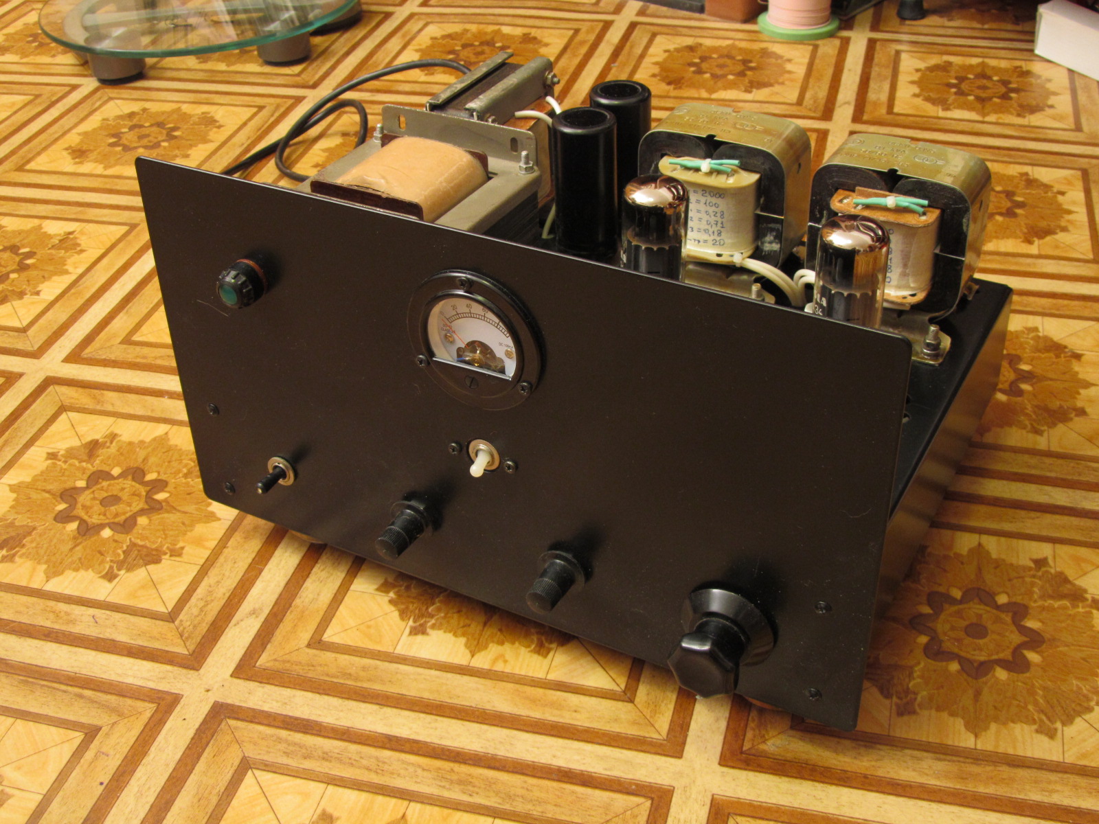

Во однотактнег
Изображение 018.jpg [ 1.23 МБ | Просмотров: 2363 ]

Автор тот же? ;)
Непрочитанное сообщениеДобавлено: 09 фев 2016, 18:32
Откуда: Воронеж
Сообщений: 998
Его благодарили: 476
:D Исключительно своё ;)
Непрочитанное сообщениеДобавлено: 09 фев 2016, 18:41
То то я удивился! Думал- всё- стиль потерян! :D
Непрочитанное сообщениеДобавлено: 09 фев 2016, 18:53
Откуда: Воронеж
Сообщений: 998
Милитари-дизайн :D

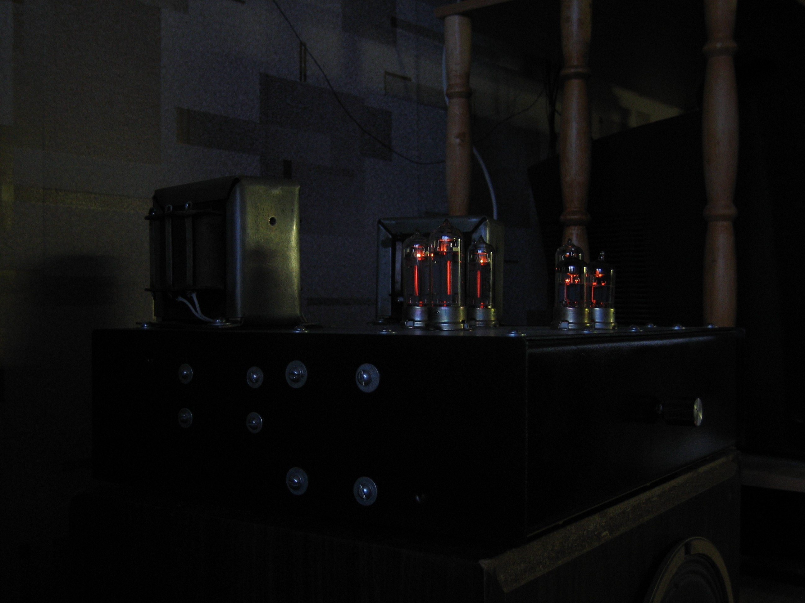

Нет,ребята...вот однояйцевый на 6Г2 и 6С4С по Манаковской схеме,он же L-W...Звучал очень неплохо...лет 10 назад собирал...потом попробовал 300В...2А3 и все..возврата к совковым лампам больше нету!!! ;)
DSC01223.1.jpg [ 262.29 КБ | Просмотров: 2321 ]

Слишком красивый ;)

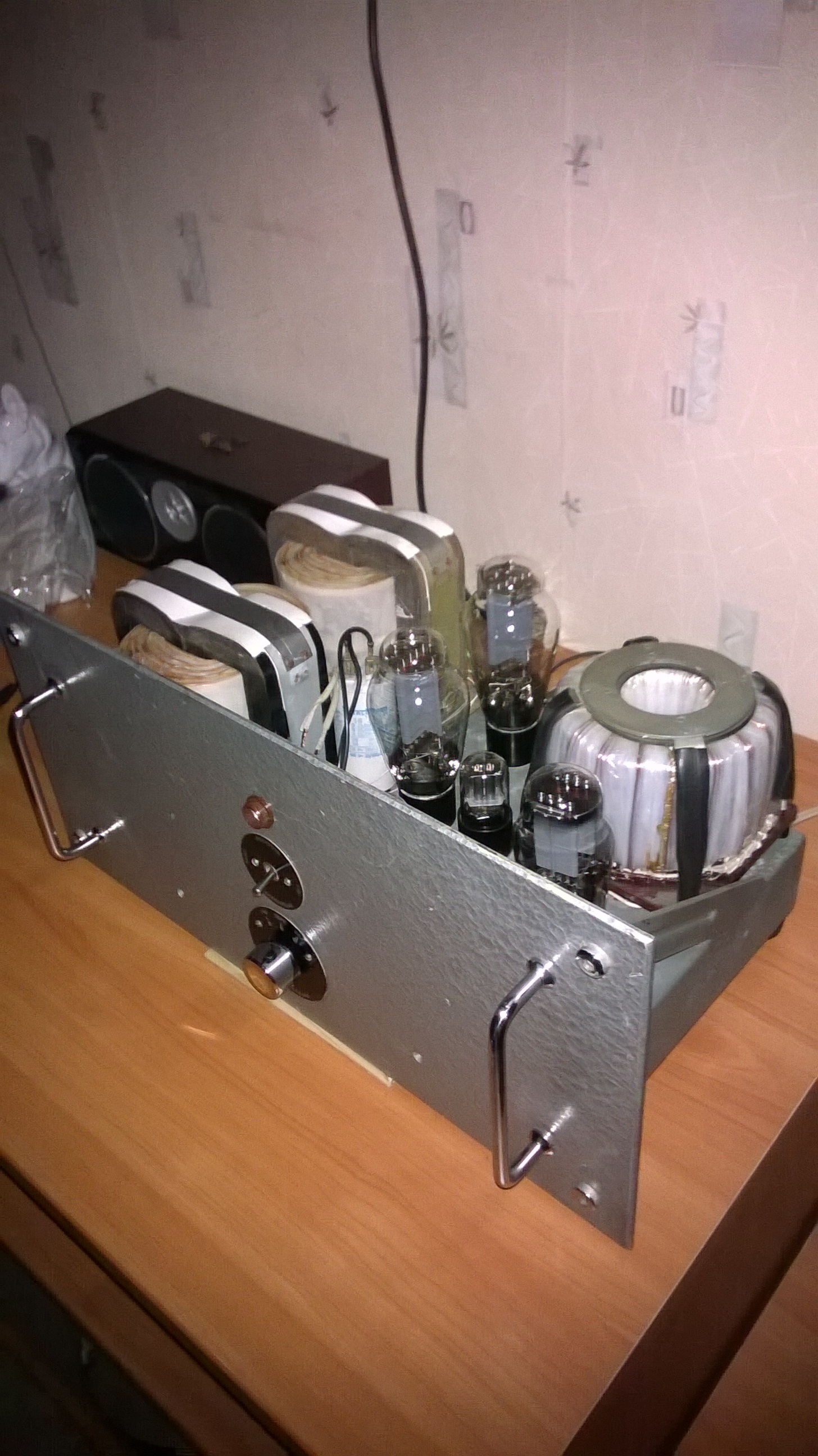

Кстати...вот такой дизайн мне тоже симпатичен...вот товарищу сбацал...
IMG_2073.JPG [ 563.34 КБ | Просмотров: 2299 ]

Дизайн БП 50-60 годов. У вояк было полно подобного исполнения - как братья близнецы.

Какака :shock:
Стойку собирать классно с таким конструктивом 8-)

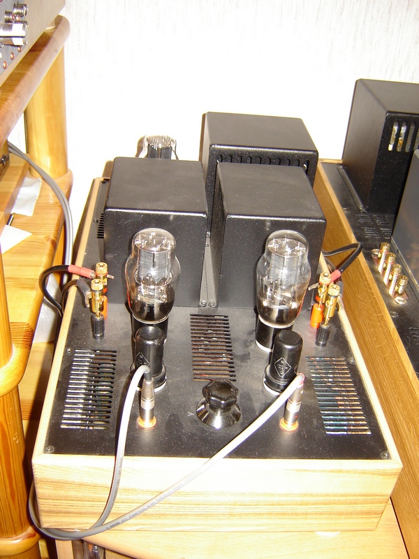

если я правильно понял, тема открытая и можно свои фотки добавлять?
Мой первый собранный собственными руками усь
IMG_0428.jpg [ 1.3 МБ | Просмотров: 2262 ]
IMG_2019.jpg [ 2.18 МБ | Просмотров: 2262 ]

забыл добавить: ТРИОДНЫЙ усь

ааа, блин, невнимательно прочитал, прошу простить. тогда прошу модераторов удалить. К сожаленью, SE на триодах для себя не делал (немного не мое) а чужие не фоткал...

Я думаю , удалять не стоит , лучше расскажите , какие лампы , какая мощность.

вход 6Н1П, фазоинвертор на ней же, далее 6С19П. мощность около 6вт
