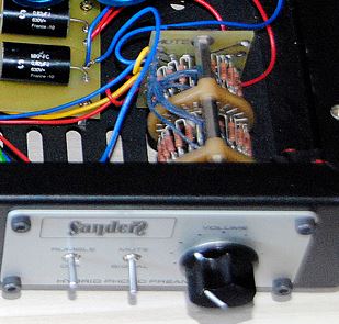

 Заголовок сообщения: Регулятор громкости
Непрочитанное сообщениеДобавлено: 09 авг 2016, 07:53
Сообщений: 2030
Его благодарили: 600
вот же ж рецепт
2016-08-09 08_50_47-file.php (1024×685).jpg [ 23.39 КБ | Просмотров: 3585 ]

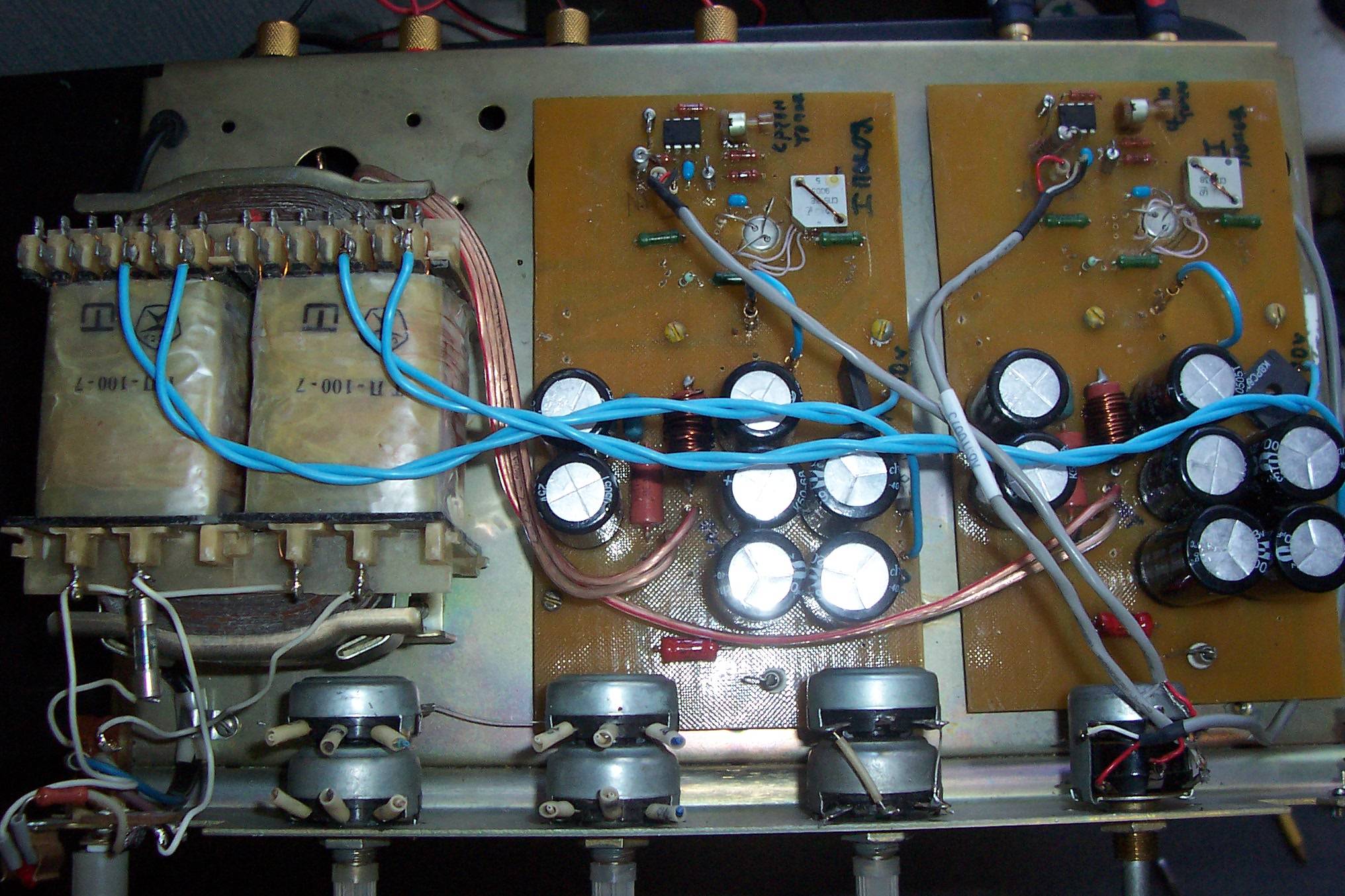

Некоторые уточнения по конструктиву:
ОУ на входе стоит TL081CN, сигнал подается на инвертирующий вход через резистор делителя 10кОм / 100кОм, соответственно,
КУ=10, Rвх= 10 кОм.
Выглядит это безобразие вот так:
100_3548.jpg [ 375.97 КБ | Просмотров: 3543 ]
