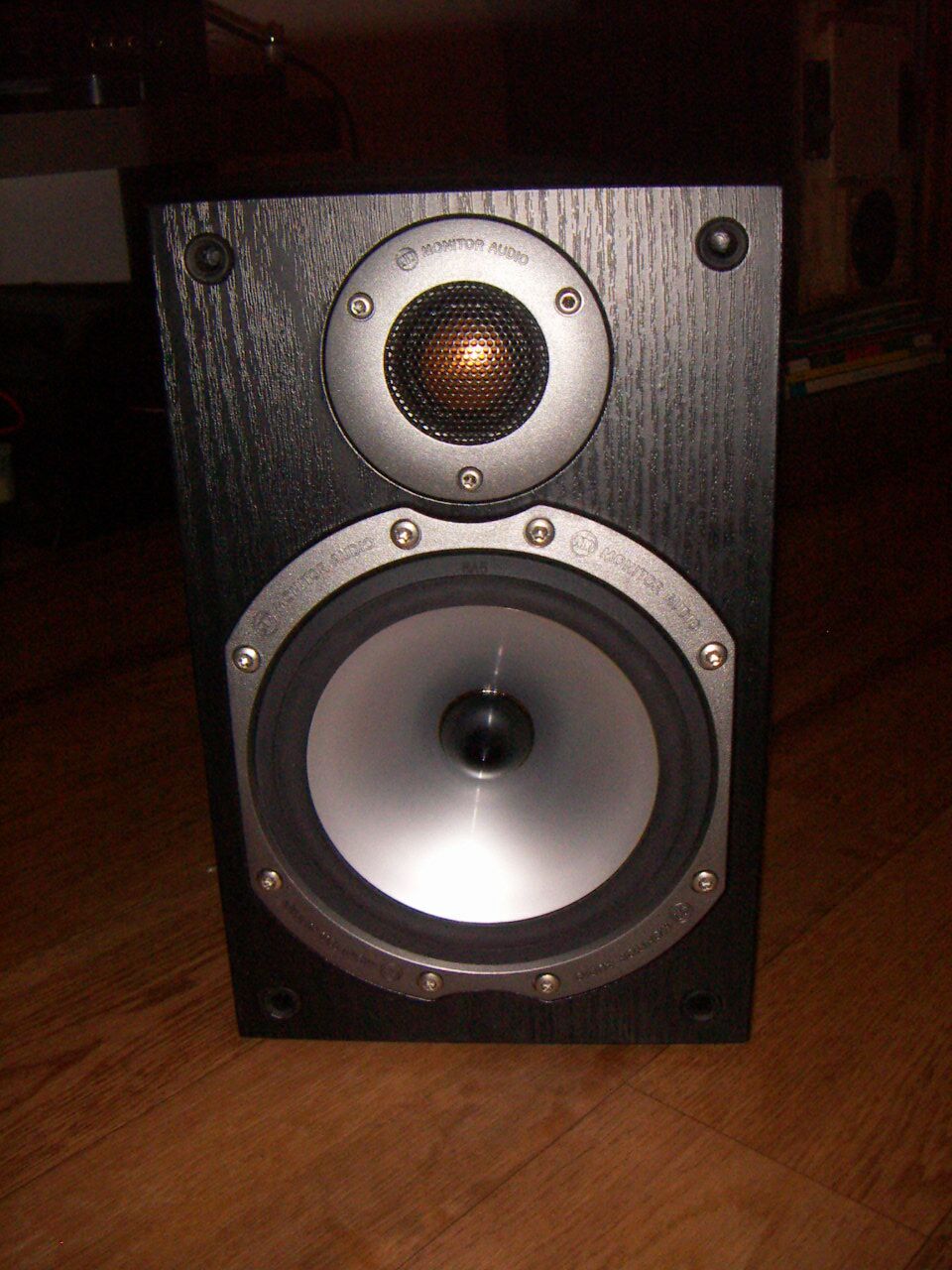

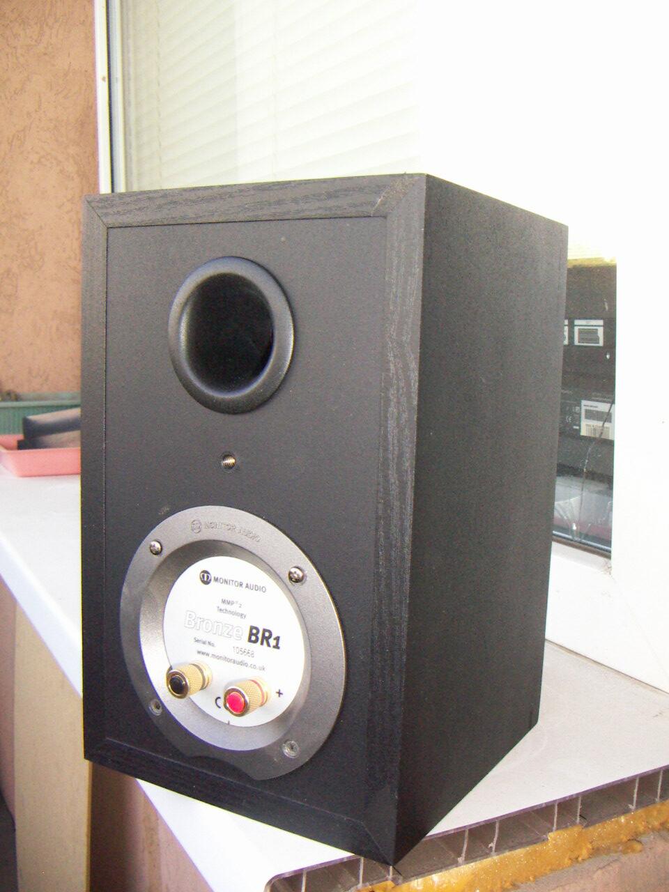

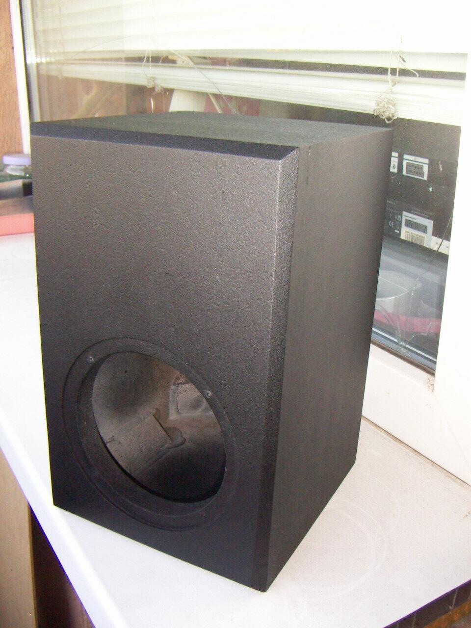

Были у меня давным давно Monitor Audio Bronze1.
Динамик один сломался, потом продал пищалки и...остались корпуса которые жалко выкинуть. :lol:

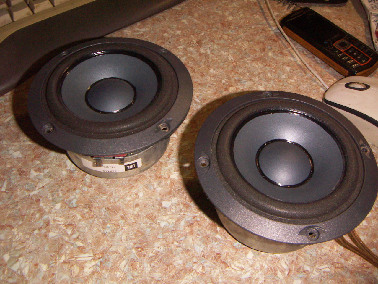

Лежали они долго и пыльно, пока в продаже не появились недорогие JBL.
Которые и были куплены у нашего форумчанина AgNz. :2piv:

Дома обмерил и..они чудесным образом подошли под размер пыльных корпусов размером 4 литра. :)

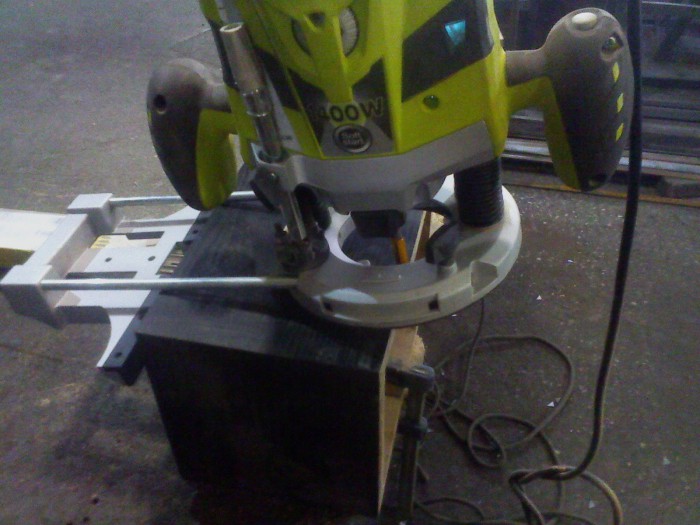

Непрочитанное сообщениеДобавлено: 21 авг 2016, 19:04
Сообщений: 3709

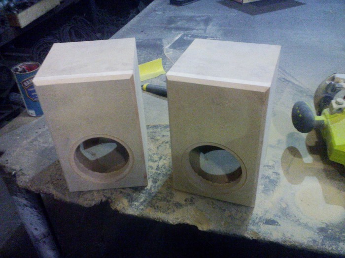

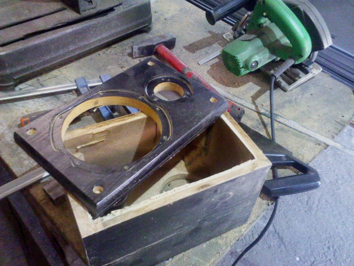

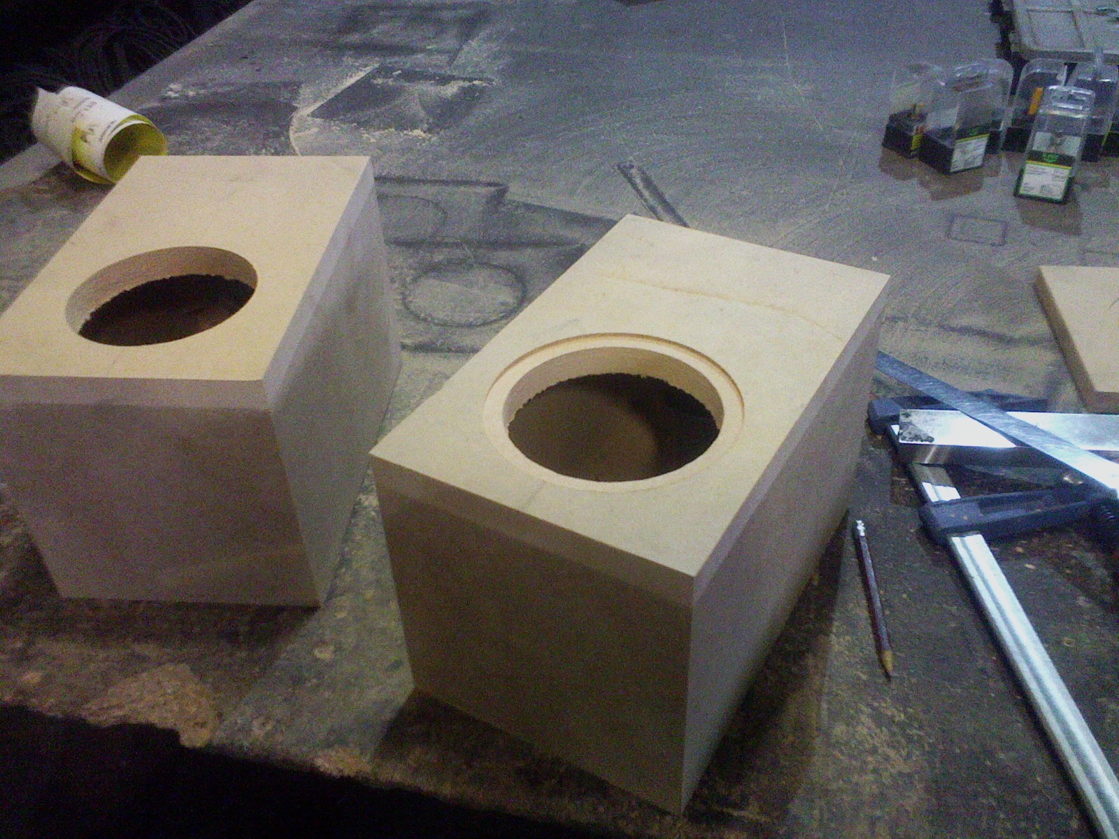

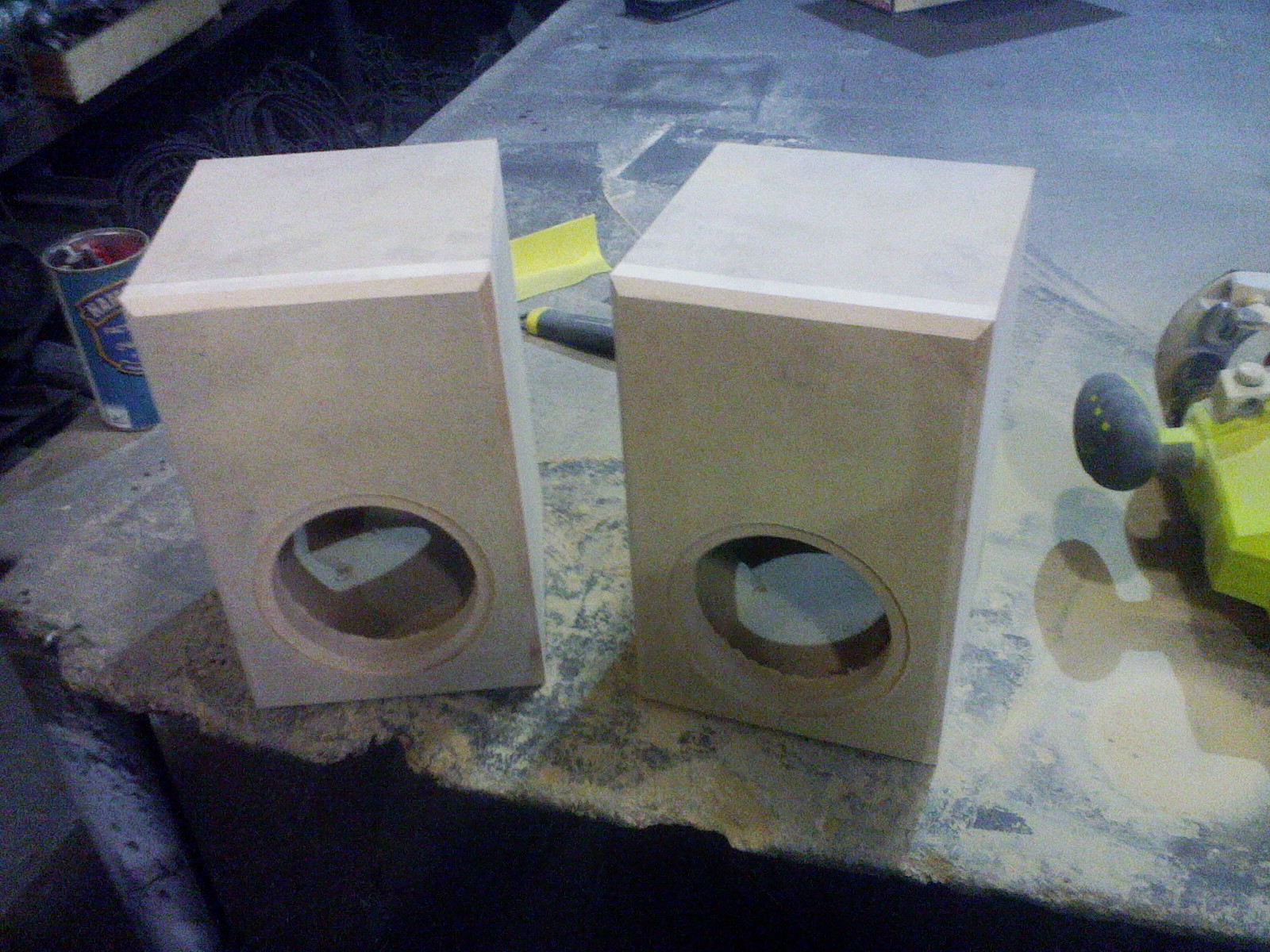

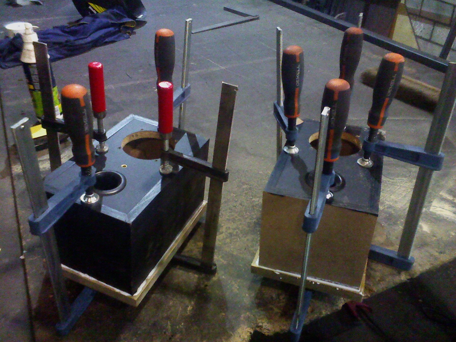

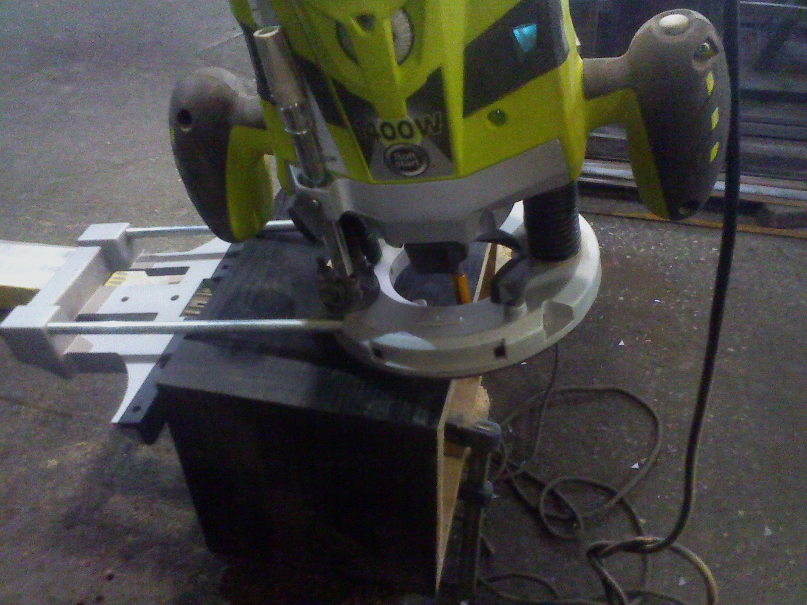

Далее...наши руки не для скуки. :lol:
Отрезана старая морда, приклеена новая и...много пыли от фрезера.

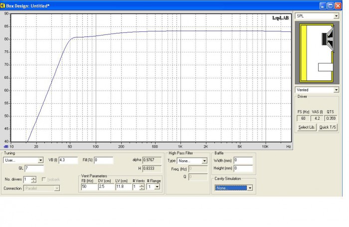

Непрочитанное сообщениеДобавлено: 21 авг 2016, 19:10
Сообщений: 3709

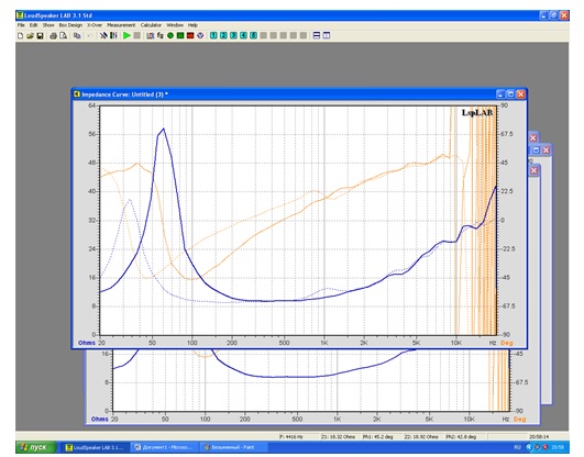

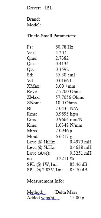

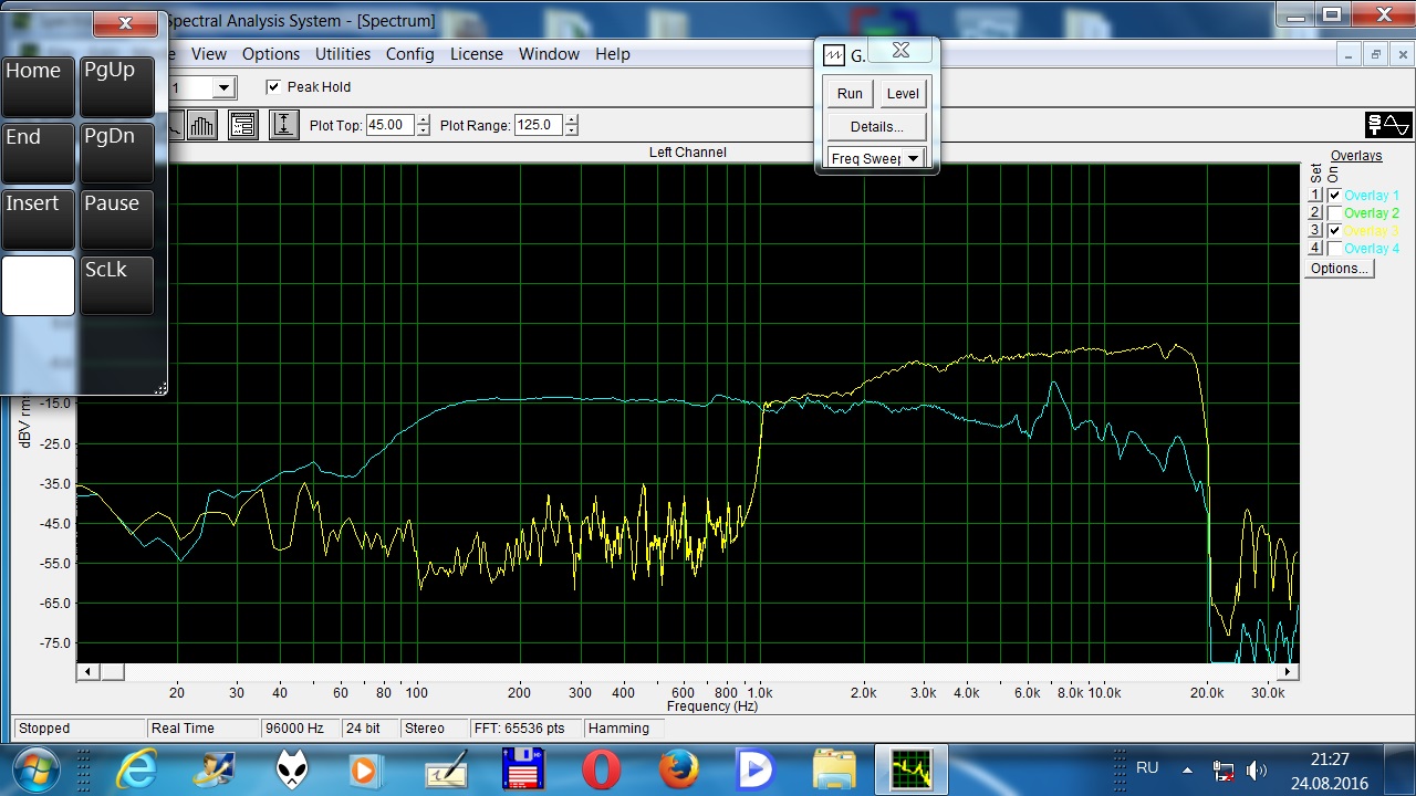

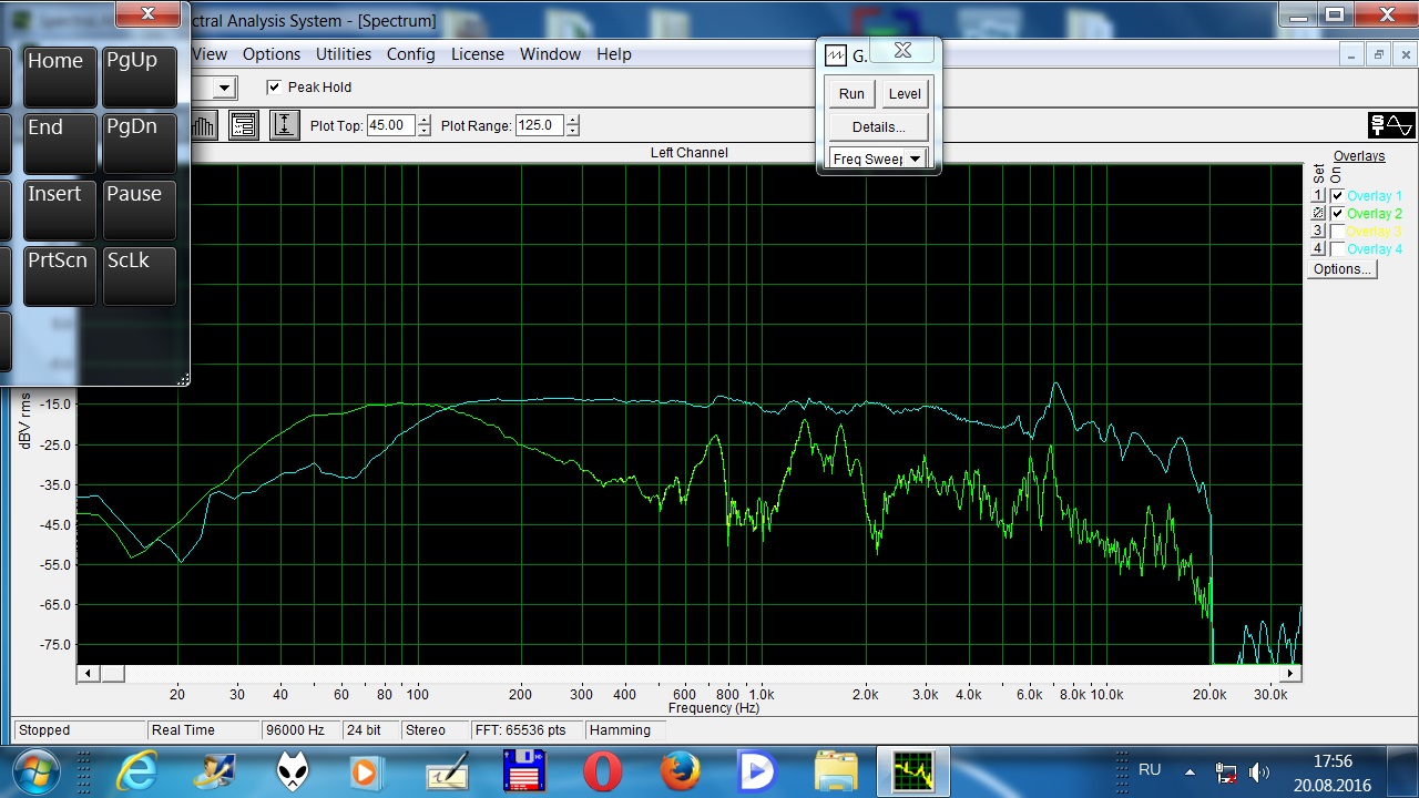

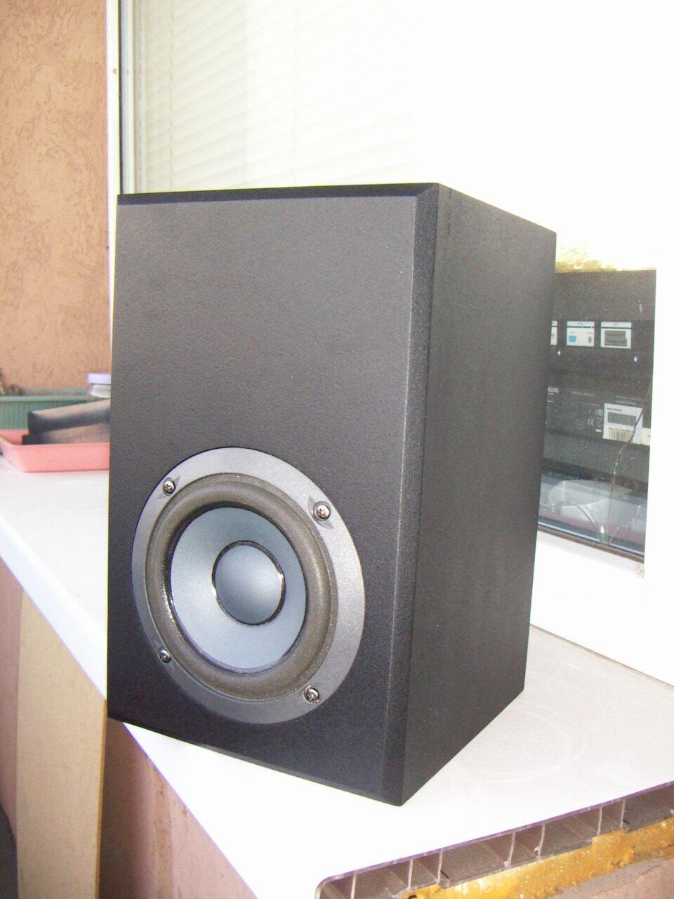

Ну и посколько руки сильно чесались :lol: один корпус грунтанул и покрасил бамперной структурной краской.
И собрал, и...обмерил. 8-)

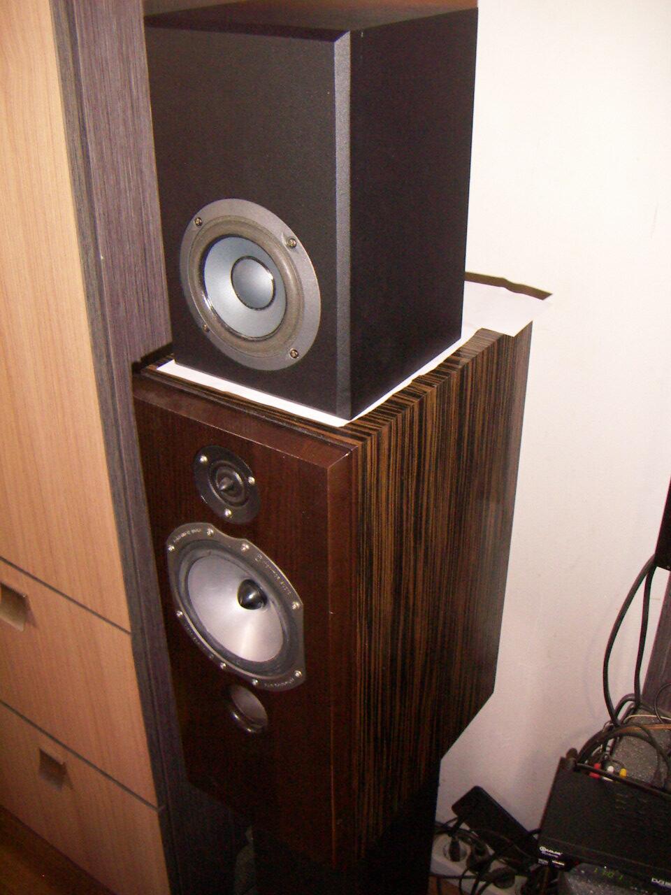

А что за акустика с Вифой на ВЧ на одном из фото?
Непрочитанное сообщениеДобавлено: 21 авг 2016, 19:23
Сообщений: 25112
Его благодарили: 6032
Самоделка поди. С дином от МА
Непрочитанное сообщениеДобавлено: 21 авг 2016, 19:48
Сообщений: 3709
Так вот оно. :oops: viewtopic.php?f=16&t=740
Уже год успешно озвучивает комнату 15м2.

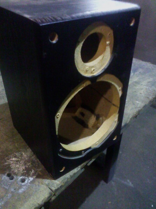

Непрочитанное сообщениеДобавлено: 24 авг 2016, 20:23
Сообщений: 3709

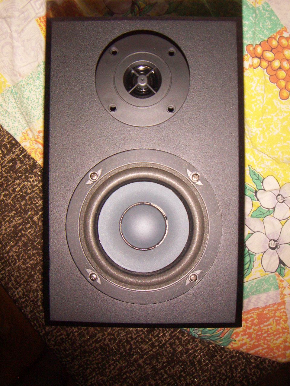

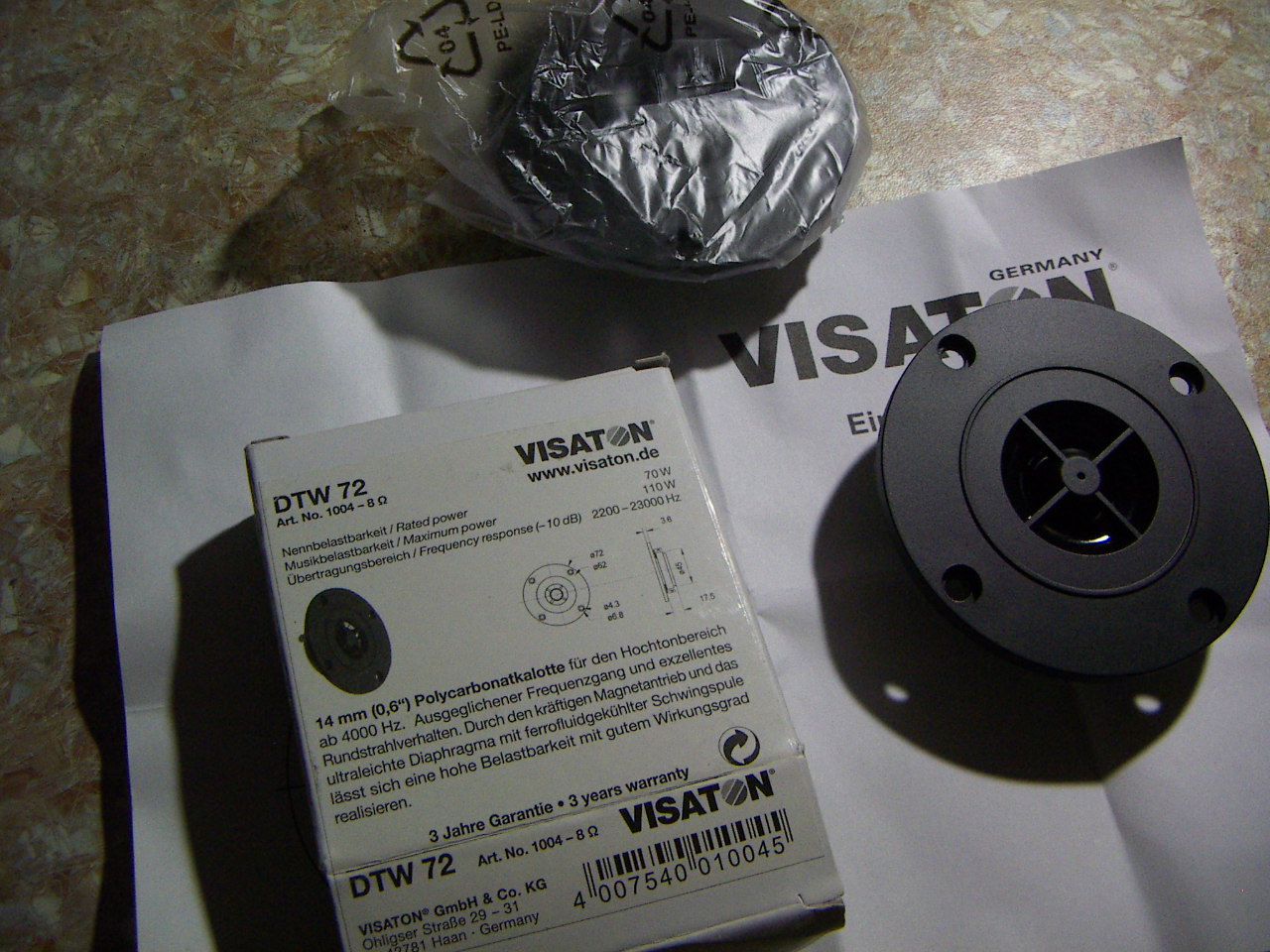

Прикупил пару визатонов. Буду переделывать
Aureal писал(а):
минисабвуферы
в полноценные АС.
Дело за малым. Две дырдочки и состыковать динамики. :)

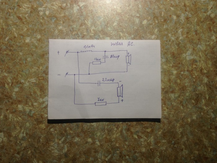

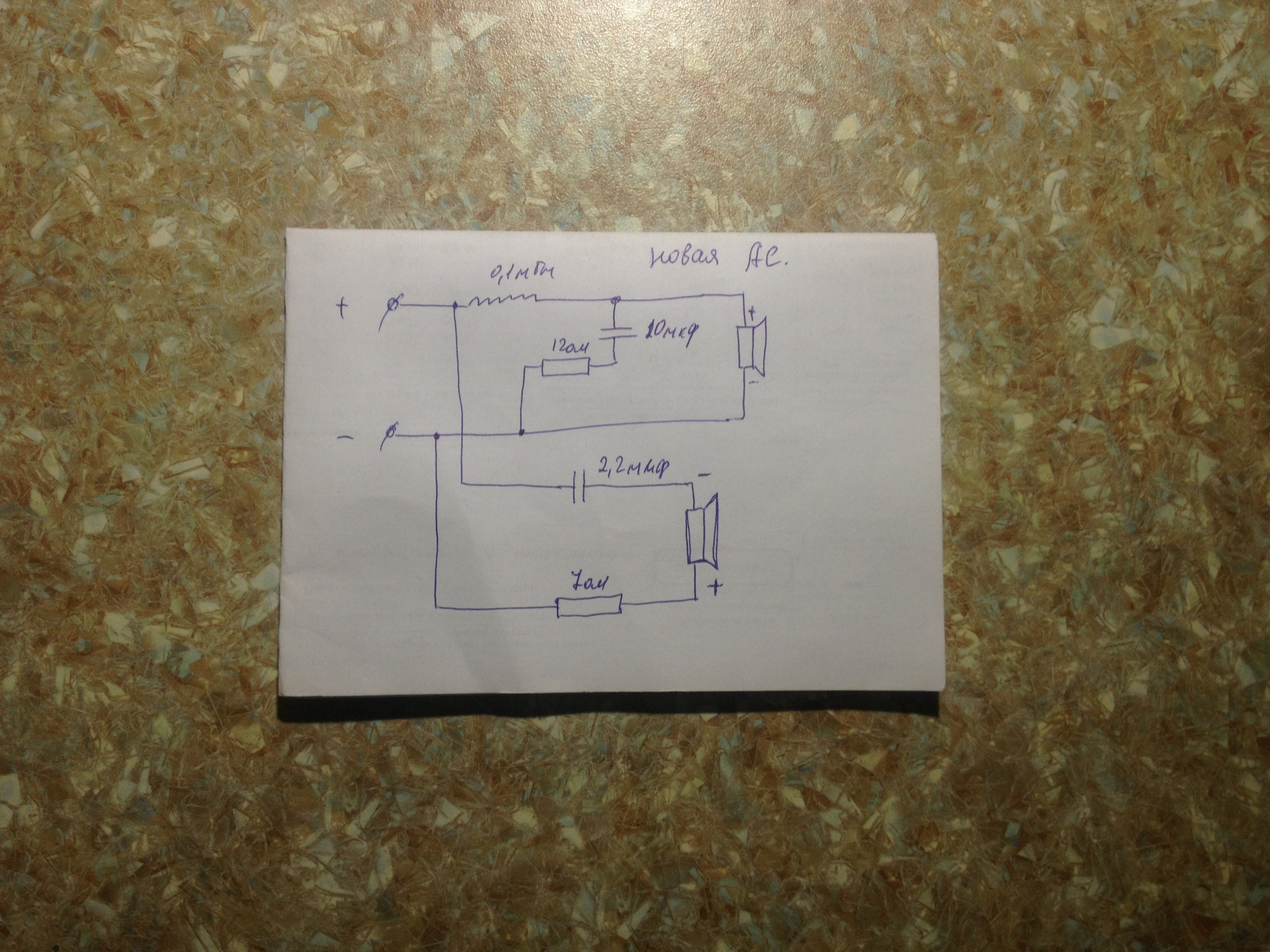

Сообщений: 3709
Надеюсь отделаться в филтре одной катушкой и одним конденсатором.

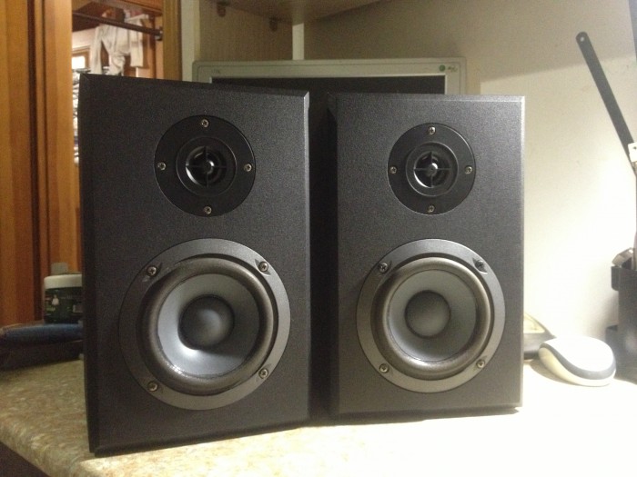

Непрочитанное сообщениеДобавлено: 03 сен 2016, 19:33
Сообщений: 3709
Круто, вот это другое дело)
Так лучше. :)

Непрочитанное сообщениеДобавлено: 03 сен 2016, 19:34
Сообщений: 3709
Фигушки. :D

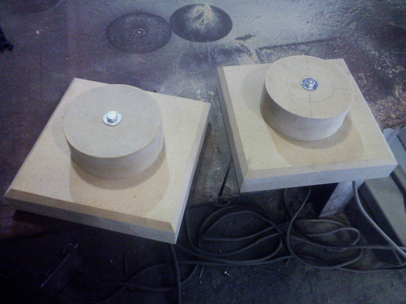

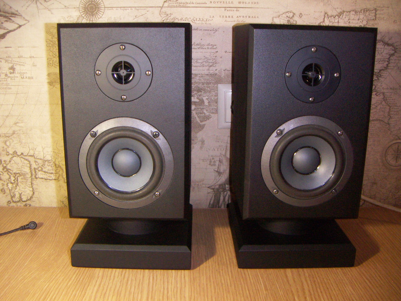

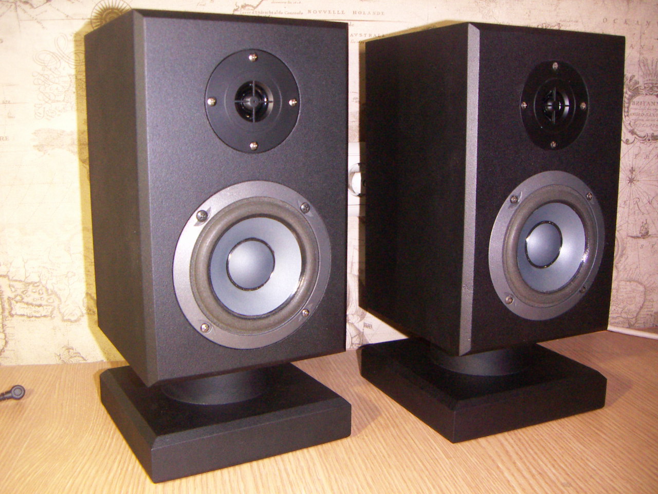

Непрочитанное сообщениеДобавлено: 07 сен 2016, 18:07
Сообщений: 3709

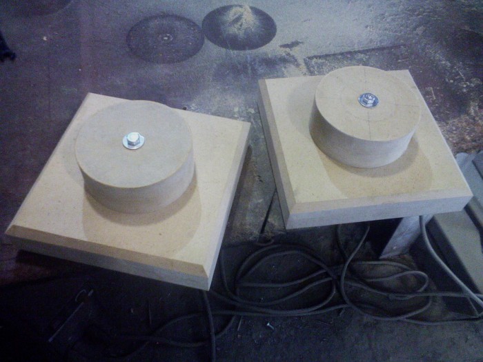

А вот так??? (Снова руки зачесались :lol: )
У нас мнения поделились. Скажу честно, мне на подставках больше нравится.
PICT0162.JPG [ 330.99 КБ | Просмотров: 1339 ]
PICT0161.JPG [ 298.64 КБ | Просмотров: 1339 ]
PICT0160.JPG [ 315.56 КБ | Просмотров: 1339 ]
 Заголовок сообщения: Хотелось выкинуть, ну вот нашлось

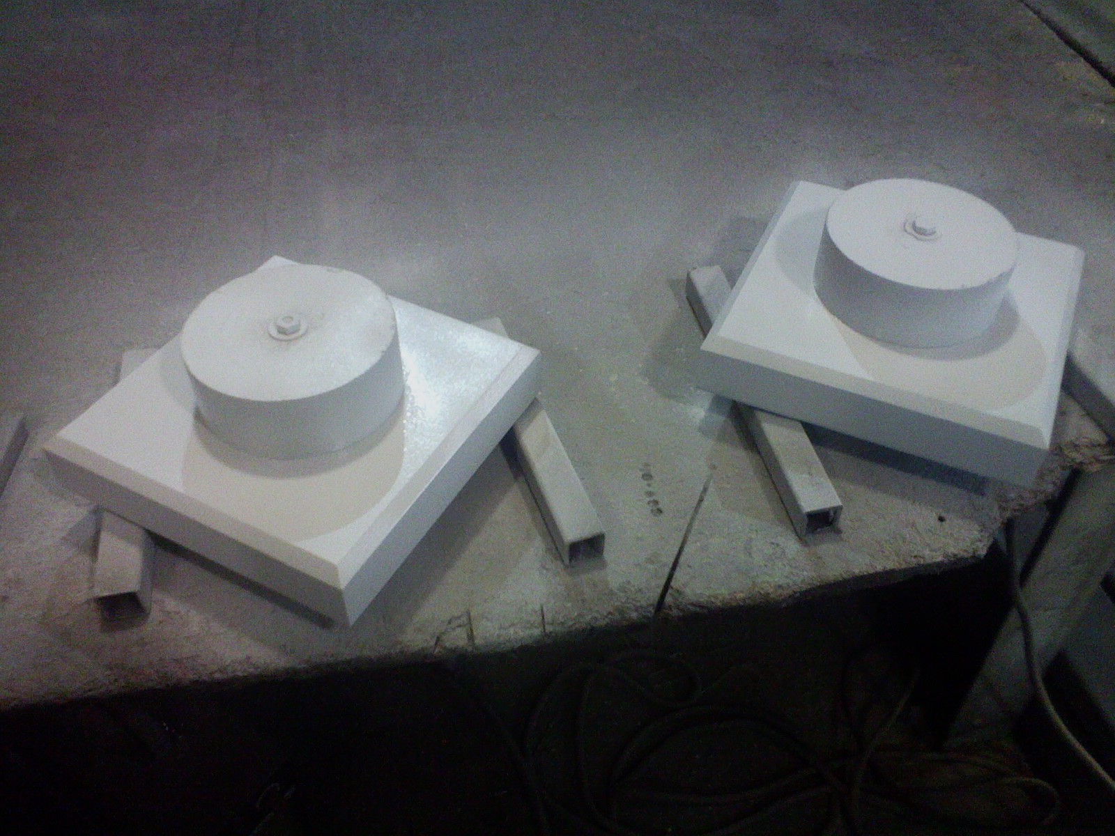

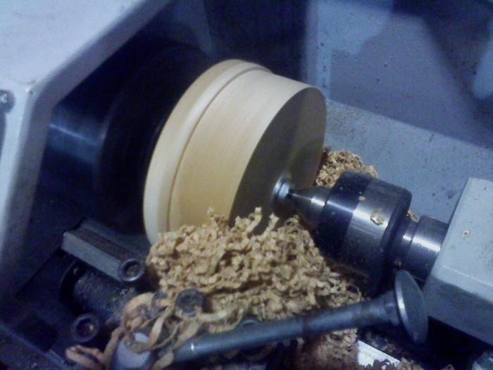

Непрочитанное сообщениеДобавлено: 07 сен 2016, 18:11
Сообщений: 3709

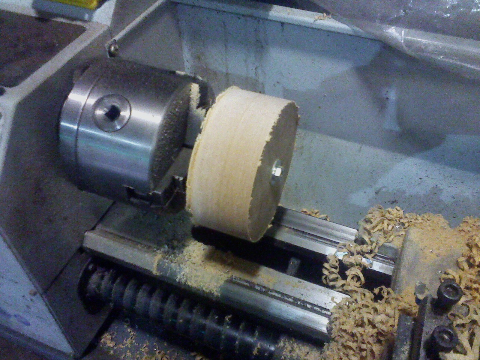

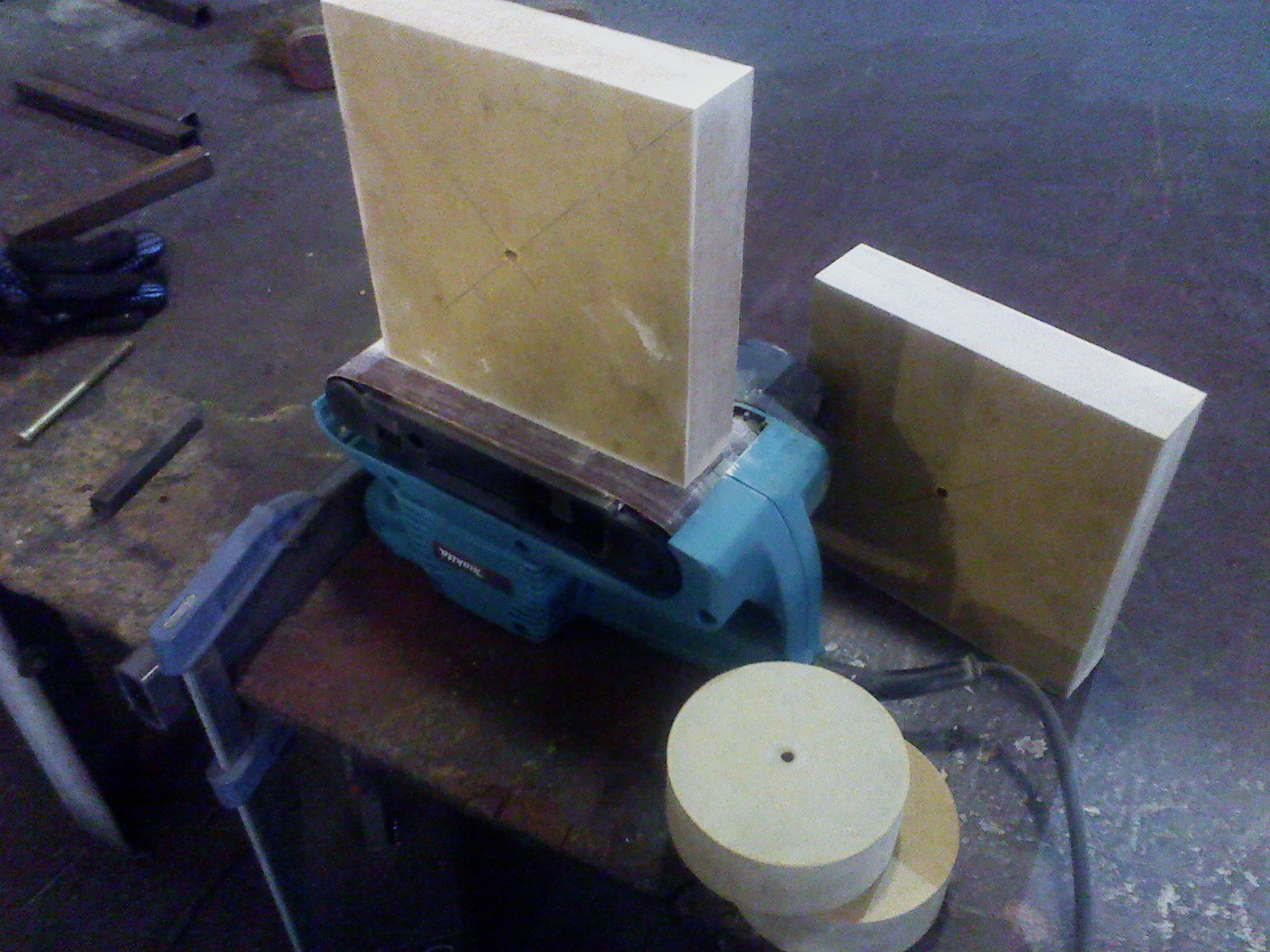

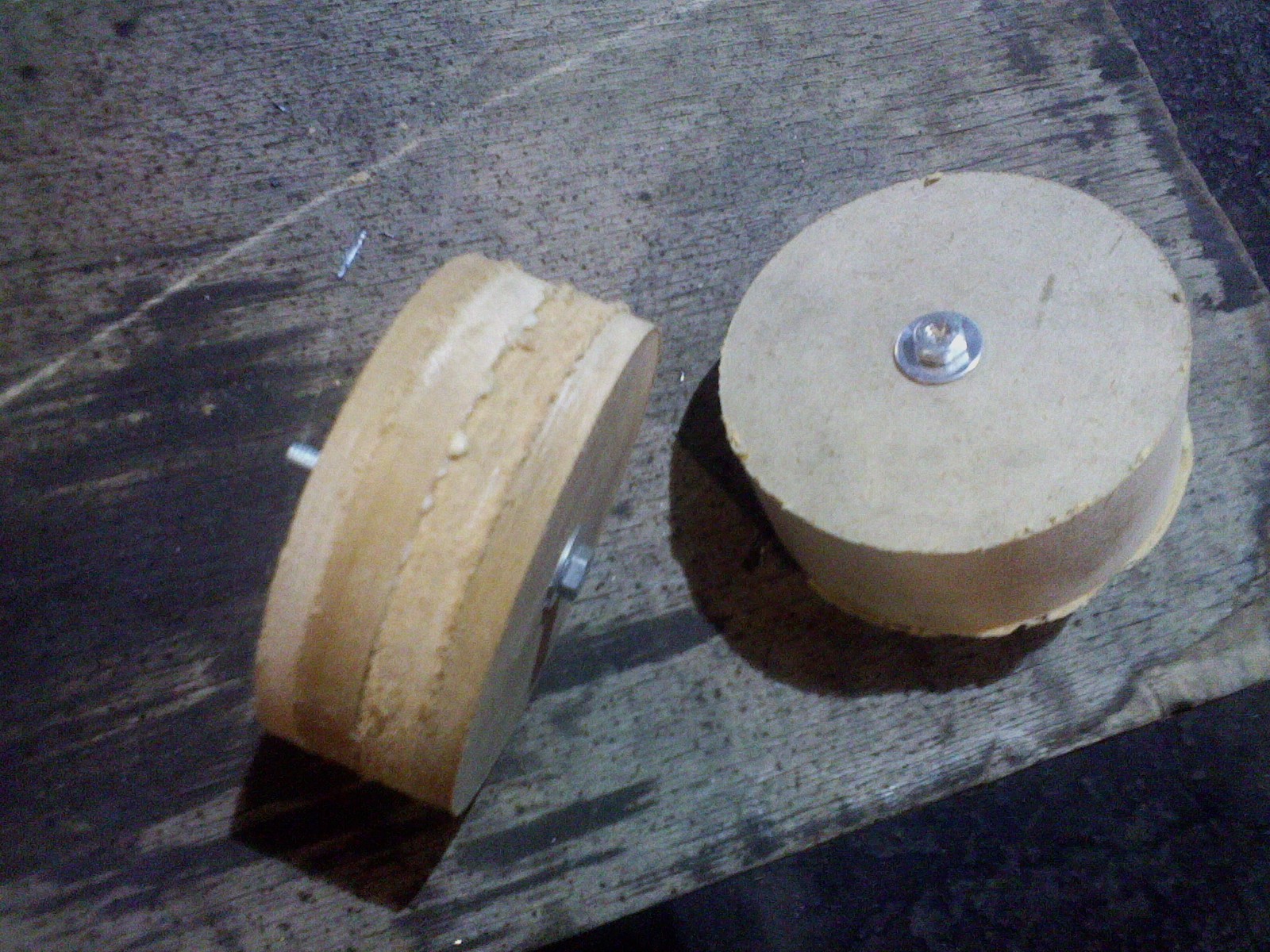

Ну и ежели интересно, немного процесса. :oops:
Img02_05-09-2016.JPG [ 575.41 КБ | Просмотров: 1338 ]
Img01_05-09-2016.JPG [ 538.59 КБ | Просмотров: 1338 ]
Img03_05-09-2016.JPG [ 501.88 КБ | Просмотров: 1338 ]
Img04_05-09-2016.JPG [ 481.08 КБ | Просмотров: 1338 ]
Img05_05-09-2016.JPG [ 511.75 КБ | Просмотров: 1338 ]
Img06_05-09-2016.JPG [ 430.93 КБ | Просмотров: 1338 ]

алек-сей, Молодец, я за подставки! :cool:

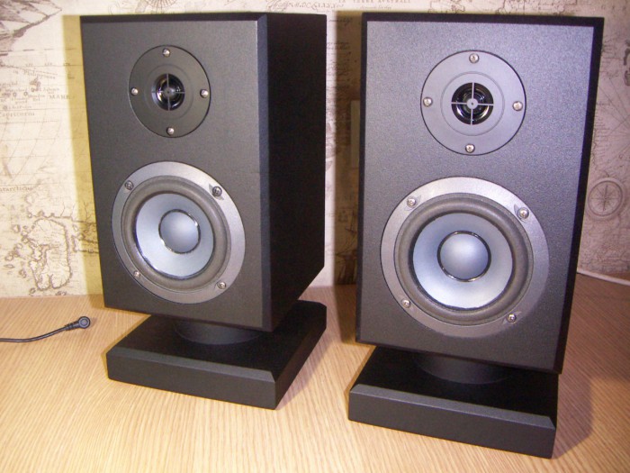

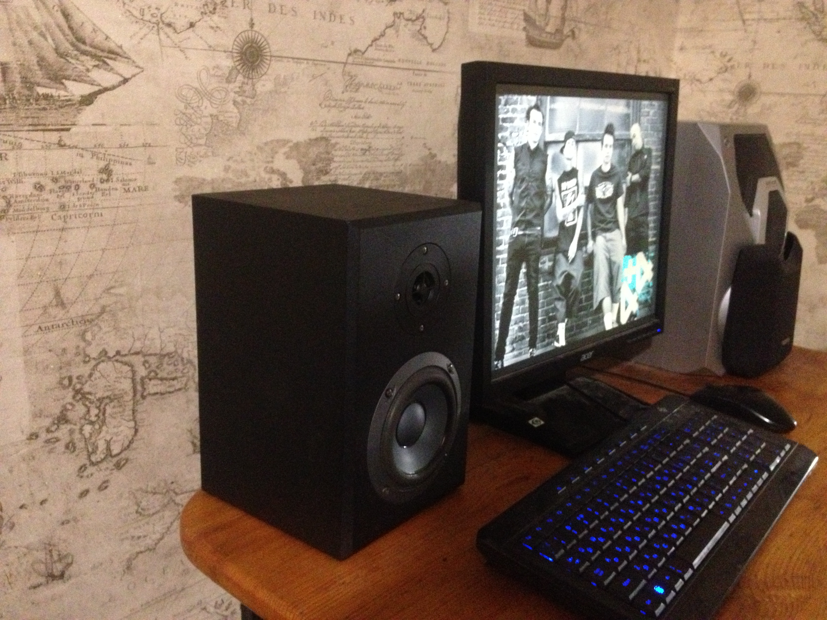

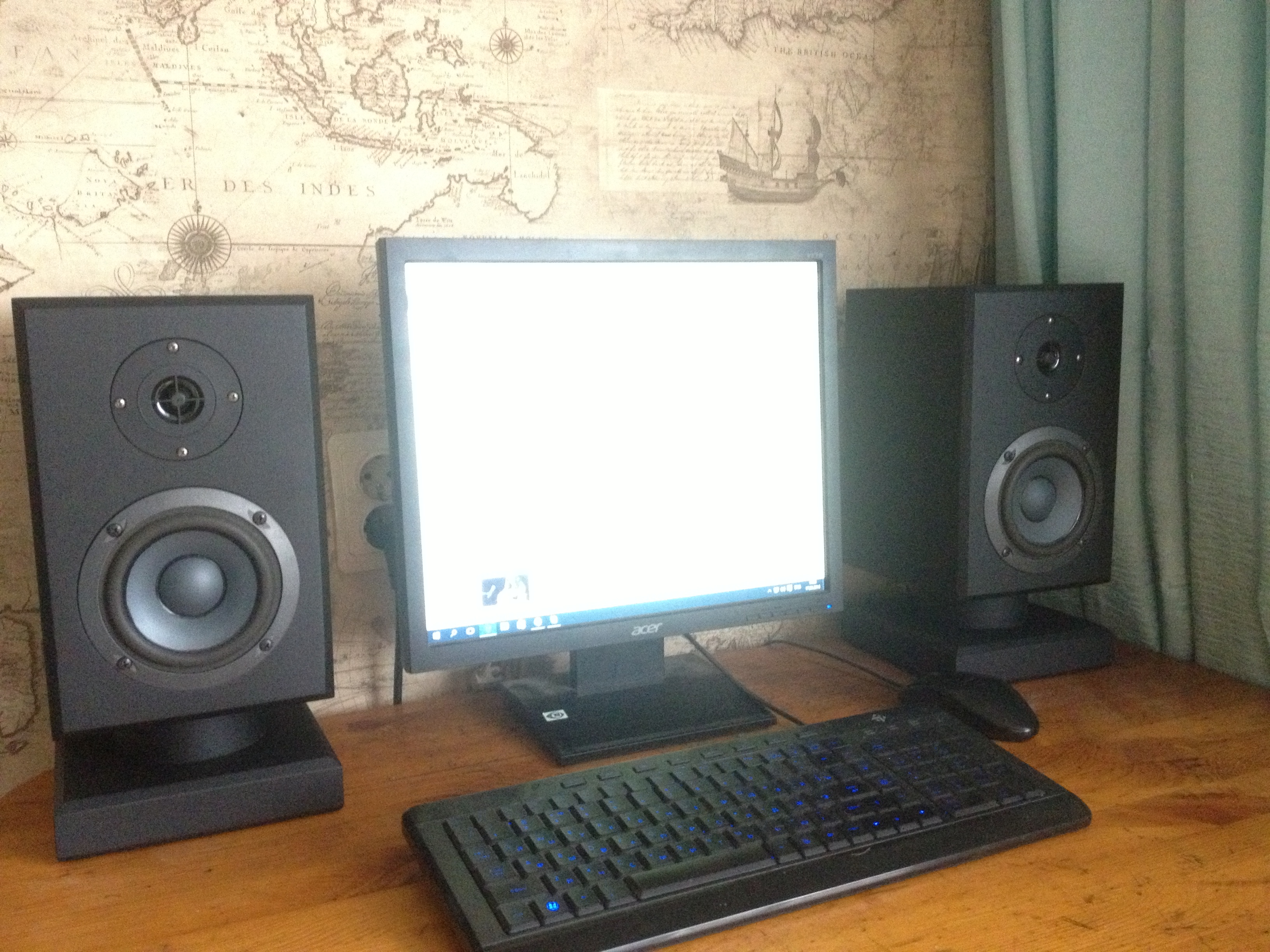

Непрочитанное сообщениеДобавлено: 17 сен 2016, 14:44
Сообщений: 3709
Вот и всё . Поём..... :dk:
Народ хватит слушать провода, приезжай уже два комплекта можно послушать.

Непрочитанное сообщениеДобавлено: 17 сен 2016, 15:42
Ты где станок токарный спи..л ?

https://www.youtube.com/watch?v=BySW2EutYGE

Непрочитанное сообщениеДобавлено: 17 сен 2016, 18:26
Сообщений: 3709
Грубо,грубо как то Владимир.... :D
