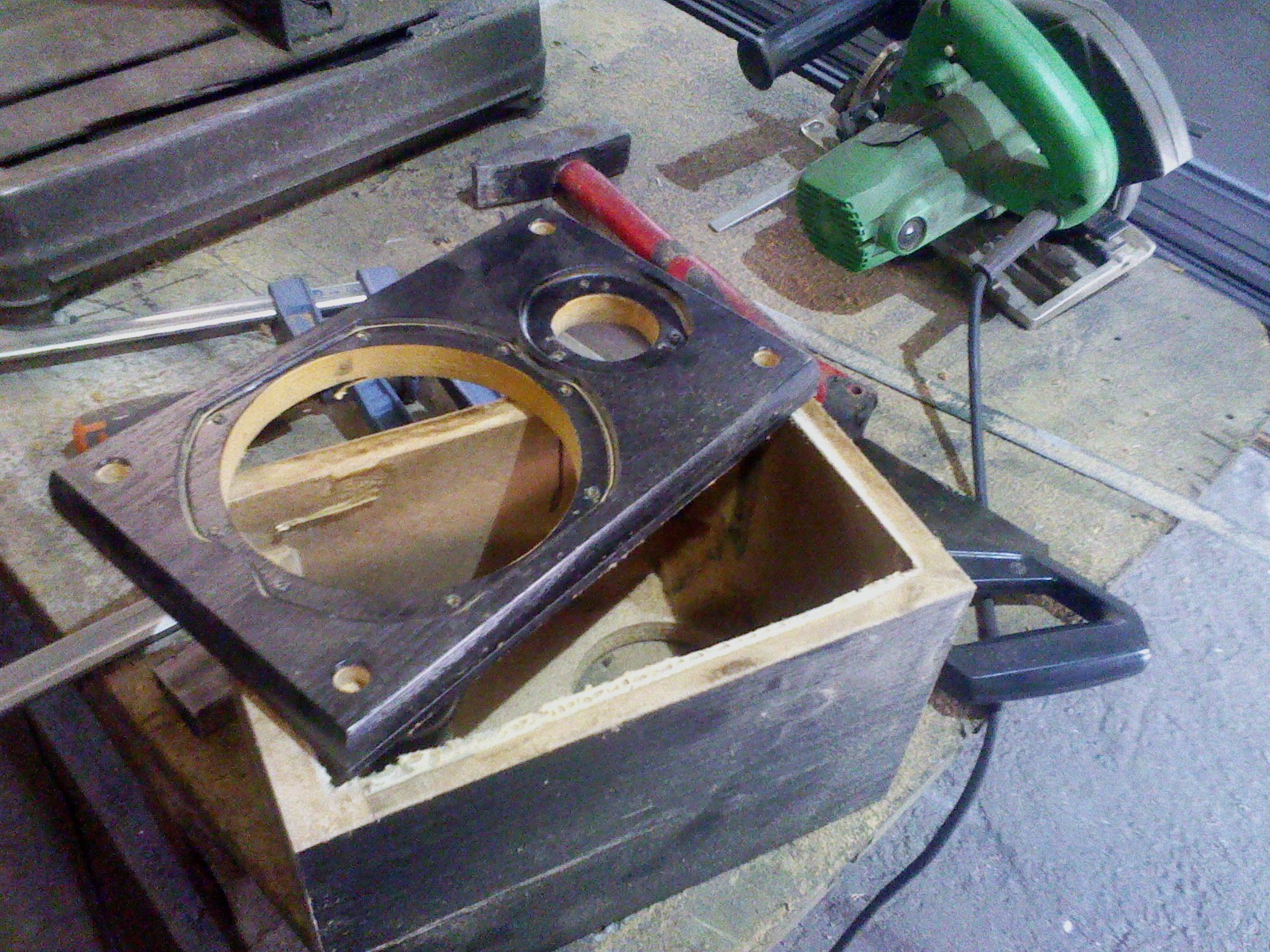

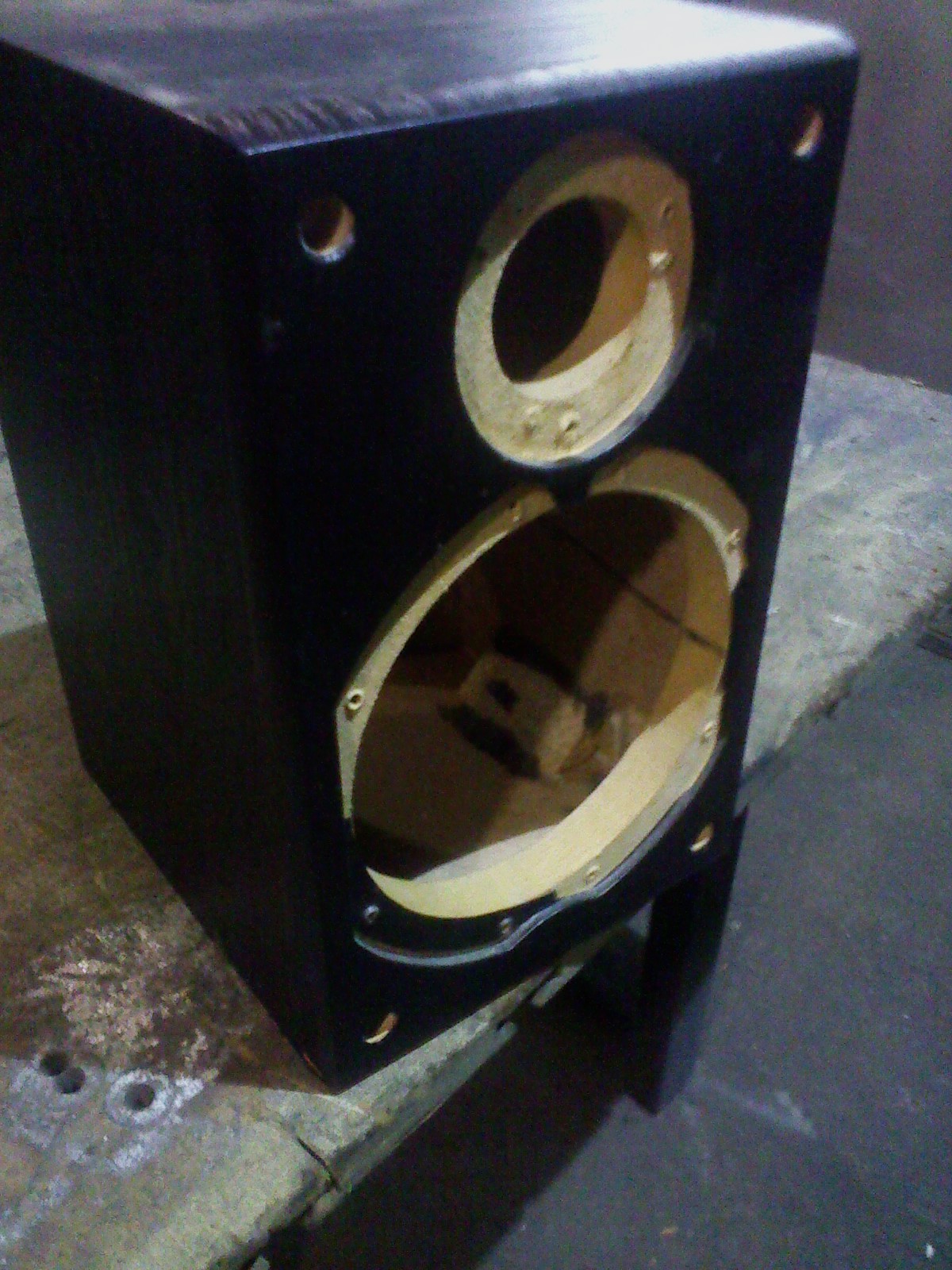

Далее...наши руки не для скуки. :lol:
Отрезана старая морда, приклеена новая и...много пыли от фрезера.

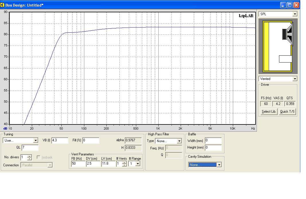

Ну и посколько руки сильно чесались :lol: один корпус грунтанул и покрасил бамперной структурной краской.
И собрал, и...обмерил. 8-)

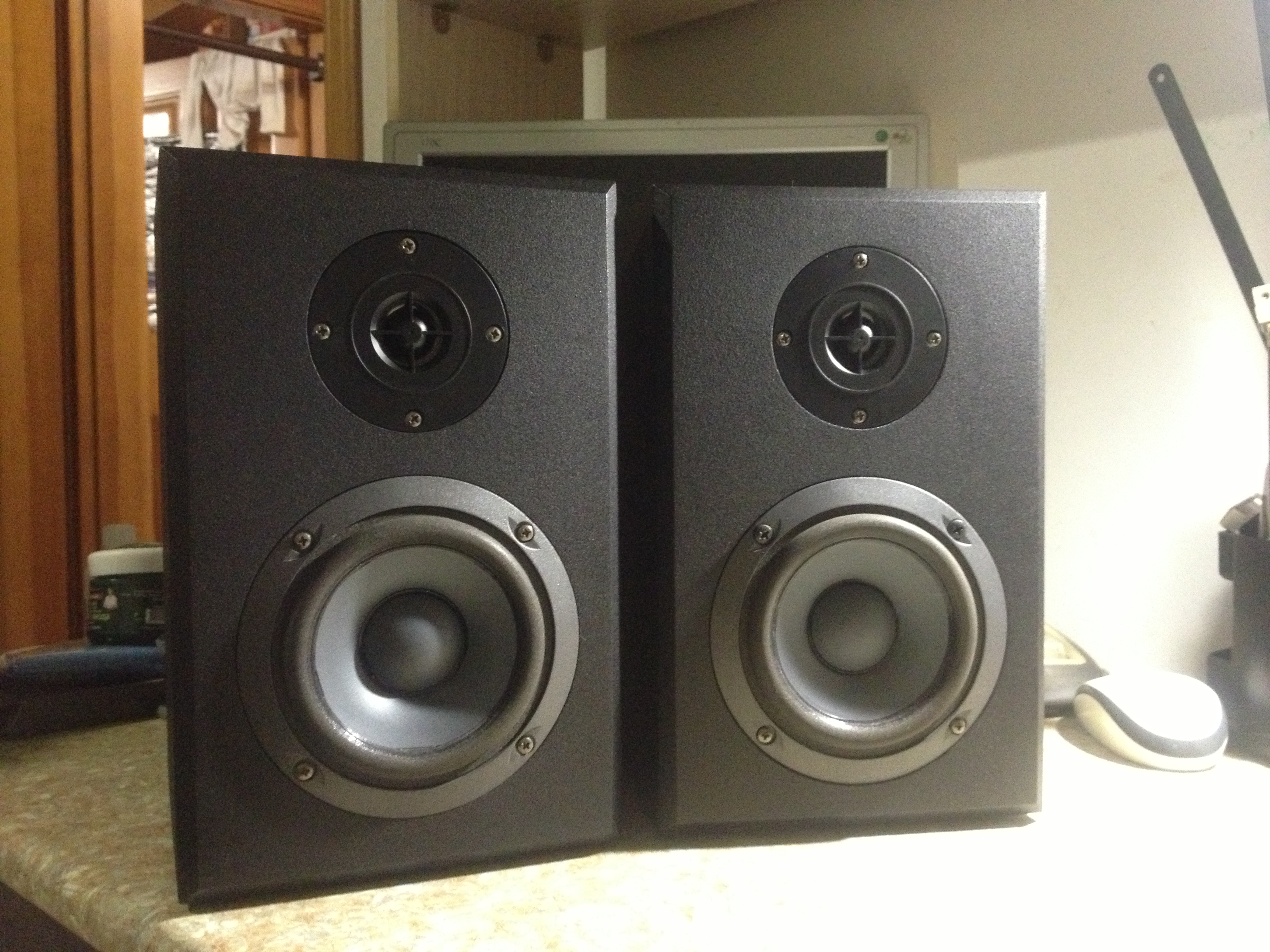

Так лучше. :)
АС.jpeg [ 2.41 МБ | Просмотров: 1750 ]

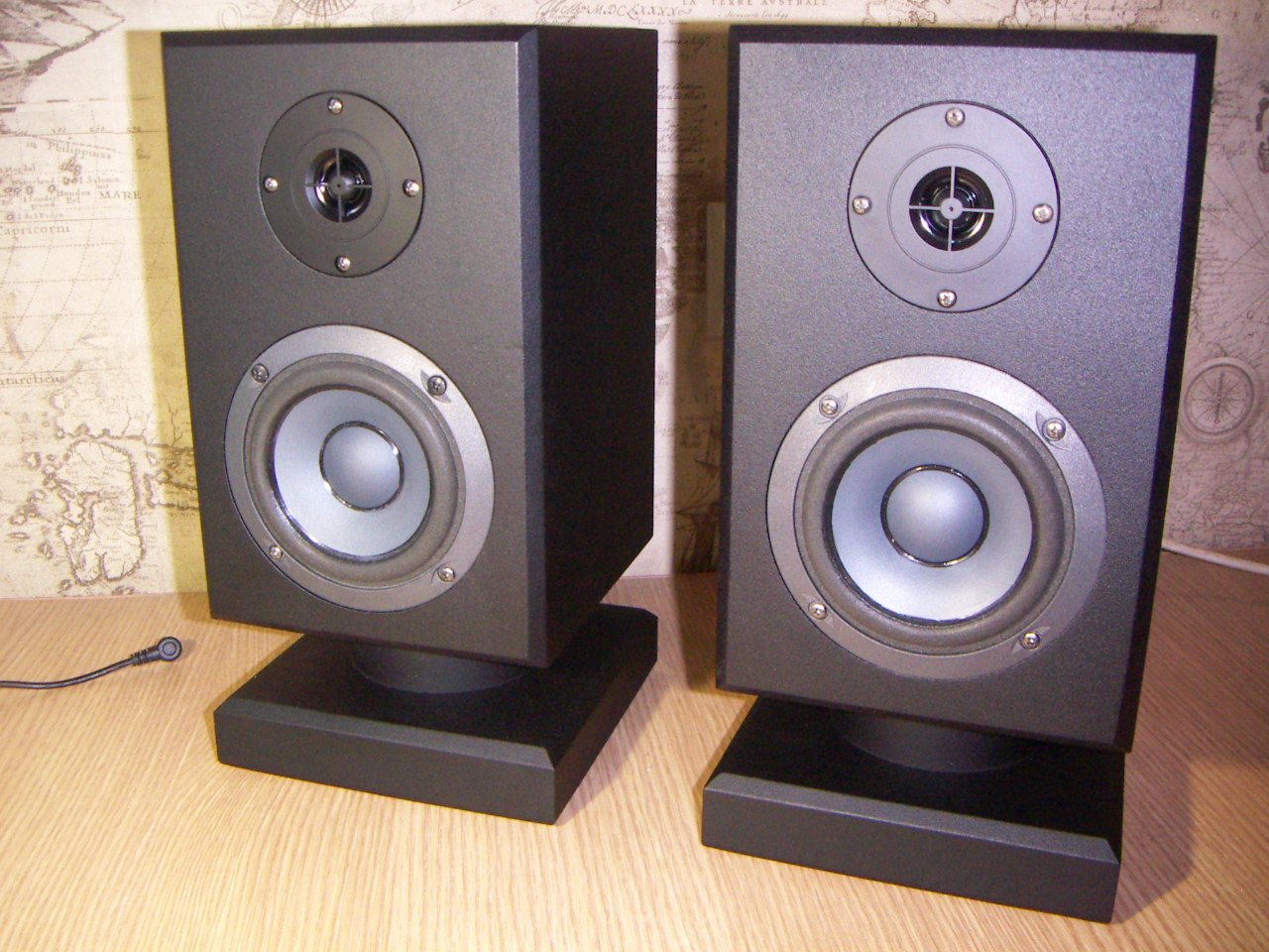

А вот так??? (Снова руки зачесались :lol: )
У нас мнения поделились. Скажу честно, мне на подставках больше нравится.
PICT0162.JPG [ 330.99 КБ | Просмотров: 1675 ]
PICT0161.JPG [ 298.64 КБ | Просмотров: 1675 ]
PICT0160.JPG [ 315.56 КБ | Просмотров: 1675 ]

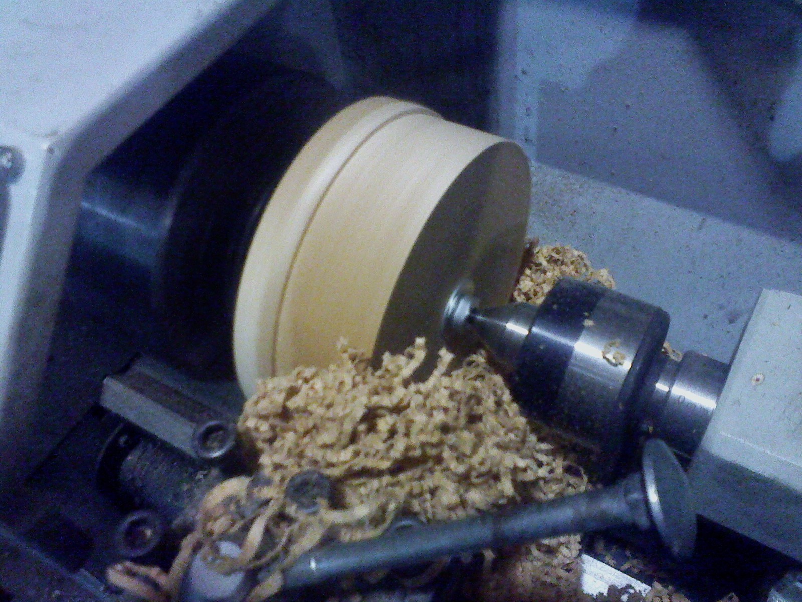

Ну и ежели интересно, немного процесса. :oops:
Img02_05-09-2016.JPG [ 575.41 КБ | Просмотров: 1674 ]
Img01_05-09-2016.JPG [ 538.59 КБ | Просмотров: 1674 ]
Img03_05-09-2016.JPG [ 501.88 КБ | Просмотров: 1674 ]
Img04_05-09-2016.JPG [ 481.08 КБ | Просмотров: 1674 ]
Img05_05-09-2016.JPG [ 511.75 КБ | Просмотров: 1674 ]
Img06_05-09-2016.JPG [ 430.93 КБ | Просмотров: 1674 ]
Автор:  Визатор [ 07 сен 2016, 19:16 ]
Заголовок сообщения:  Хотелось выкинуть, ну вот нашлось
алек-сей, Молодец, я за подставки! :cool:
Автор:  алек-сей [ 17 сен 2016, 14:44 ]
Вот и всё . Поём..... :dk:
Народ хватит слушать провода, приезжай уже два комплекта можно послушать.
готовая у компа.jpeg [ 2.53 МБ | Просмотров: 1631 ]

Ты где станок токарный спи..л ?
Грубо,грубо как то Владимир.... :D
Автор:  Владимир [ 17 сен 2016, 18:56 ]
алек-сей писал(а):
:D. Молодчик, рукастый ты.
