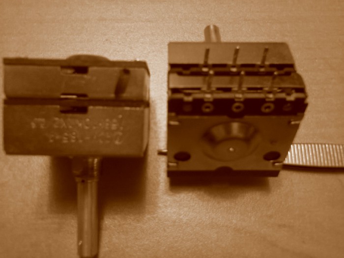

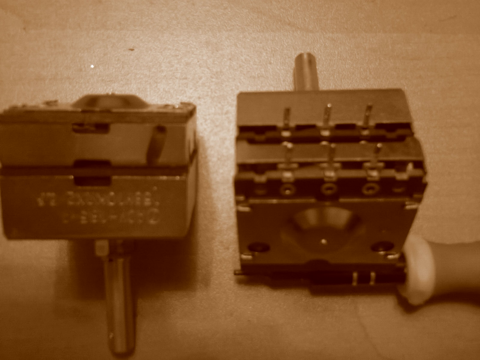

Теряют контакт при вращении, хотя вытащены из абсолютно не работавшего аппарата, почти 40лет пролежавшего в корбке под пломбами.. Время.. вероятно окислен токопроводящий слой :?
Может кто посоветует как приводить в чувства? вскрывать и чистить ватой в спирте? или залить жидкость (но какую?) и покрутить не вскрывая?
Внутри угольная дорожка на гетенаксовой подложке. Не хотелось бы менять на что-то новое :roll:

Олег (Бендер) указывал, что применить в теме про сансуи . Мне этот клинер помог. Даже внешне было видно, как смывает какую-то дрянь.
