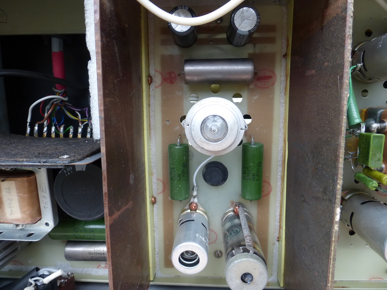

Уважаемые форумчане! :2fr: В соседних темах.Уже не единожды,давали нам советы .Как "правильно" следует конструировать блок питания к фонокорректору.. И по поводу самой конструкции RIAA корректора раздаётся не мало критических замечаний.. Отсюда Я сделал вывод:Ну раз люди советуют,значит они должны хорошо разбираться в этом деле? Ну и на днях привёз мне домой наш форумчанин ламповый фонокорректор.. Я сделан несколько фотографий его конструкции.. Стали его исследовать.. И вот какие решения, обнаружили в его блоке питания.. И Я порылся в книжках.И нашёл его примерную схему.. Начнём, пожалуй с неё. :?
P1050011.JPG [ 418.86 КБ | Просмотров: 3992 ]
И понимая,что на форуме смогут быстро развеять все сомнения..Хочу у Вас узнать,Как вы считаете,эта схема верная с точки зрения питания лампового фонокорректора.. Нет ли в ней не верного решения?Которое может отрицательно сказаться на звучании фонокорректора? Давайте поразмышляем? :? Именно такое решение питания применено в корректоре,что мне принесли. ;)

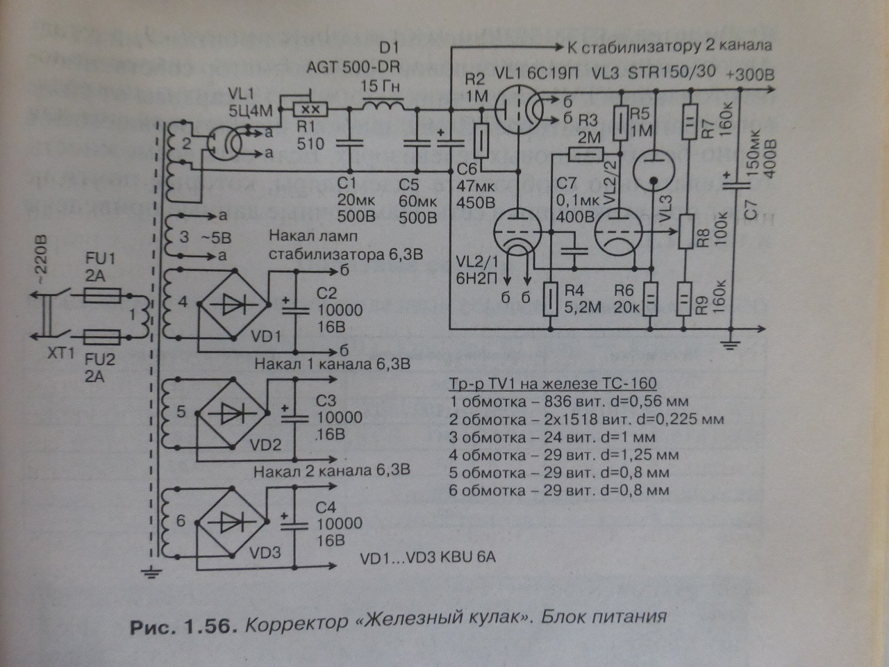

Пожалуй, стоит сделать маленькое уточнение.Этот блок питания, питает корректор, собранный на лампах с косвенным накалом. ;)

Питание тут очень стабилизированное. Если лампы с косвенным накалом, то я бы не выпрямлял накал. Есть более простая схема, полностью убирающая негативные эффекты от накала переменным током. Также, я бы убрал 20-ти Вт резистор на 510 Ом и уменьшил бы первую ёмкость с 20 мкФ до 10, а после дросселя увеличил бы до 100 мкФ.
НУ Павел-тебя стоит слушать.. Ты совершенно прав.. Сделаю поправку.Есть смысл питать накал, выпрямленным напряжением у лампы первого(входного) каскада корректора.. У всех остальных каскадов усиления, питание постоянным напряжением накала ,приводит к потере микродинамики звучания.. Делать не стоит.. Это неграмотный подход.. Ну а что ещё нелепо? Продолжите мысль.. Если стоит такой "жёсткий" стабилизатор,то как он поведёт себя с выпрямленным напряжением от кенотрона? :? Вообще как работает стабилизатор? Это уже анодное напряжение.. :D

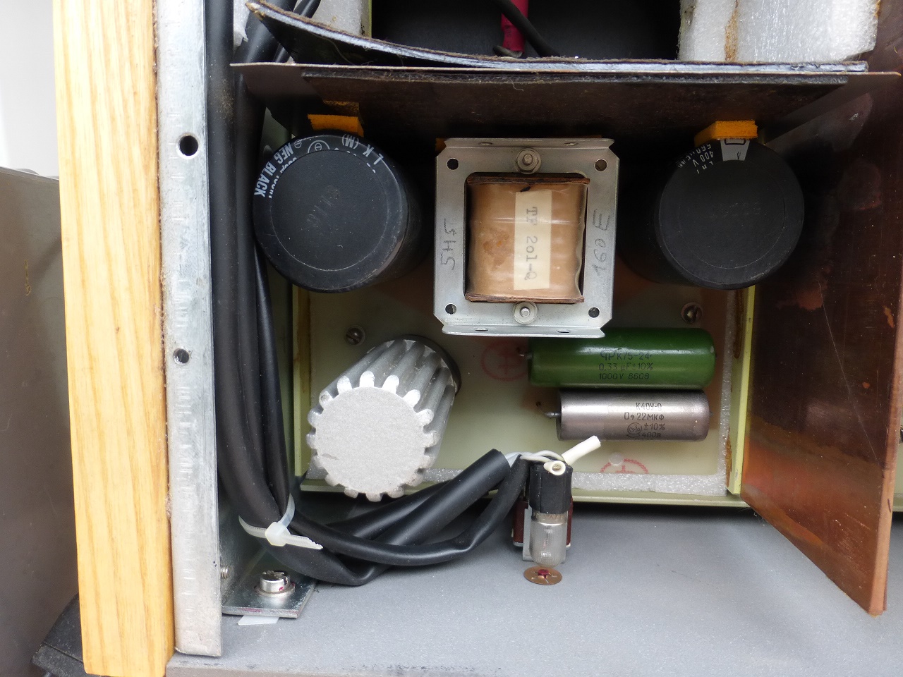

И это возможно.. Но тут ещё и иное.. Выпрямительный кенотрон конструкторы устанавливают ради цимуса его звучания.. А тут после выпрямленного напряжения кенотроном стоит "жёсткий" стабилизатор.. Который работает срезая часть верхушки напряжения.. Спрашивается:Ты зачем тогда используешь кенотрон? Если всё характерное звучание от кенотрона срезал стабилизатор напряжения? Смысла в этом нет никакого.. Почему не применить в таком случае диодный мост? :? Совершенная безграмотность.. :shock: Лепят от фонаря.. Не задумываясь о физических процессах.. А самое интересное,что людей кто такие решение применяет,считают авторитетными специалистами.. Не будем указывать пальцем.. Но фото такого решения покажем.
P1040999.JPG [ 412.76 КБ | Просмотров: 3904 ]
Это выпрямитель на кенотроне 6Ц1П (он находится под ребристым круглым радиатором) ..И блок стабилизации
P1050002.JPG [ 445.23 КБ | Просмотров: 3904 ]

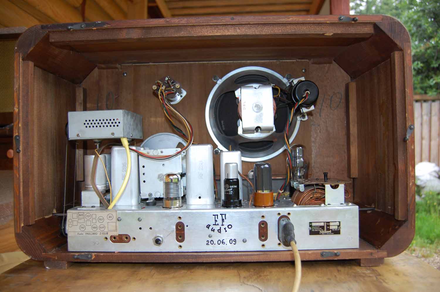

Олег Н писал(а):
Если взять ламповый радиоприёмник.. И внимательно рассмотреть его.. То никакого стабилизатора и системы задержки анодного напряжения в ним нет в наличии.. Лампы (октальные) которые в нём стоят и работают,согласно паспорта на этот усилительный элемент.Рассчитаны на срок службы от 500 -1000-3000 часов общей работы.. Однако,как НЕ скажет Виктор:" У тебя в доме сколько десятилетий работали ламповые приёмники без замены ламп?" Многие годы! :cool: Я встречал приёмники в которых стояли октальные лампы со свастикой..И эти лампы работают.. Отсюда вывод;Всё это МИФ.. Что дескать лампы могут быстро выйти из строя.. Не выйдут.Если они не работают в режиме критических нагрузок..
Работают, работают. И даже в критических режимах. Иногда какая нибудь ECL 82 , аж стекло расплавилось ( по причине утечки разделительного межкаскадного конденсатора), а продолжает работать.

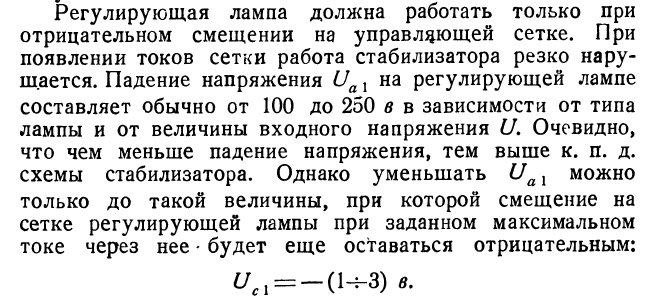

На рисунке 4.18 приведена схема параметрического стабилизатора постоянного напряжения. Рассмотрим случай идеального стабилитрона. Рабочая ветвь вольтамперной характеристики идеального стабилитрона может быть представлена в виде двух отрезков прямых. Дифференциальное сопротивление такого стабилитрона равно бесконечности при напряжениях меньших напряжения стабилизации и равно нулю при напряжении равном напряжению стабилизации. На рисунке 4.19а показана зависимость выходного напряжения параметрического стабилизатора напряжения с идеальным стабилитроном от напряжения, подаваемого на вход стабилизатора. На рисунке 4.19б показана зависимость выходного напряжения этого же стабилизатора от силы тока нагрузки. Пунктиром показана зависимость выходного напряжения этого стабилизатора от тока нагрузки при отключенном стабилитроне.
4-19.gif [ 4.27 КБ | Просмотров: 3806 ]
На графике видно,как происходит срезание "излишка" напряжения на стабилитроне.Если понимаете? Всё это приводится для демонстрации ненужности кенотрона.. Понта от его применения нет.Если применяем стабилизатор напряжения после него.Вполне годится и диодный мост.

Олег Н писал(а):
Вы хоть понимаете каким образом стабилизатор,будь он хоть ламповый,хоть транзисторный стабилизирует напряжение? А вот каким: На вход поступает напряжение выше точки стабилизации (то есть среза).. Например поступило 200 вольт.. А стабилизатор настроен на 170 вольт.. Значит излишек напряжения .Примерно 30 вольт ,по верху будет срезаться.
Олег! А Вы сами понимаете, как работает показанный Вами же в первом сообщении стабилизатор? Какие 30 вольт падения? Значительно больше!
Мазель-1.jpg [ 142.12 КБ | Просмотров: 3710 ]
Именно поэтому они и не применялись там, где это экономически нецелесообразно. При применении ламповых стабилизаторов увеличивается не только себестоимость устройства, но и его энергопотребление. А электричество тогда было не столь дёшево и его необходимо было экономить.
С уважением, Александр.
