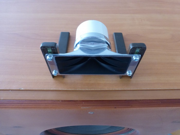

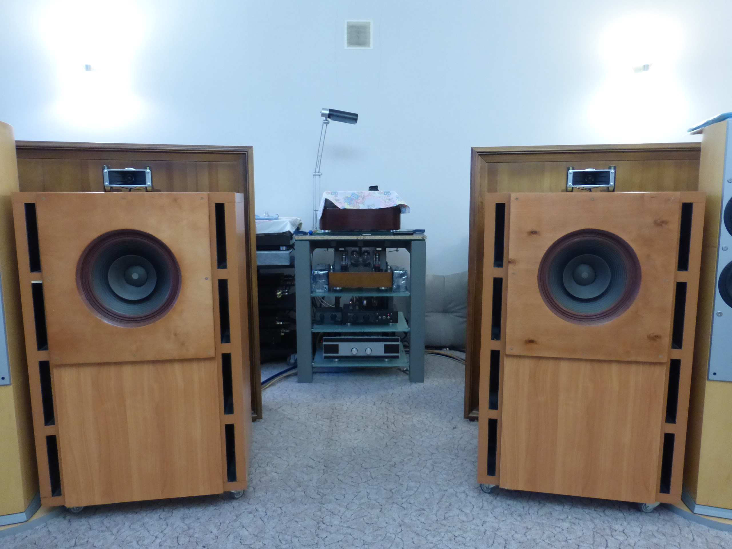

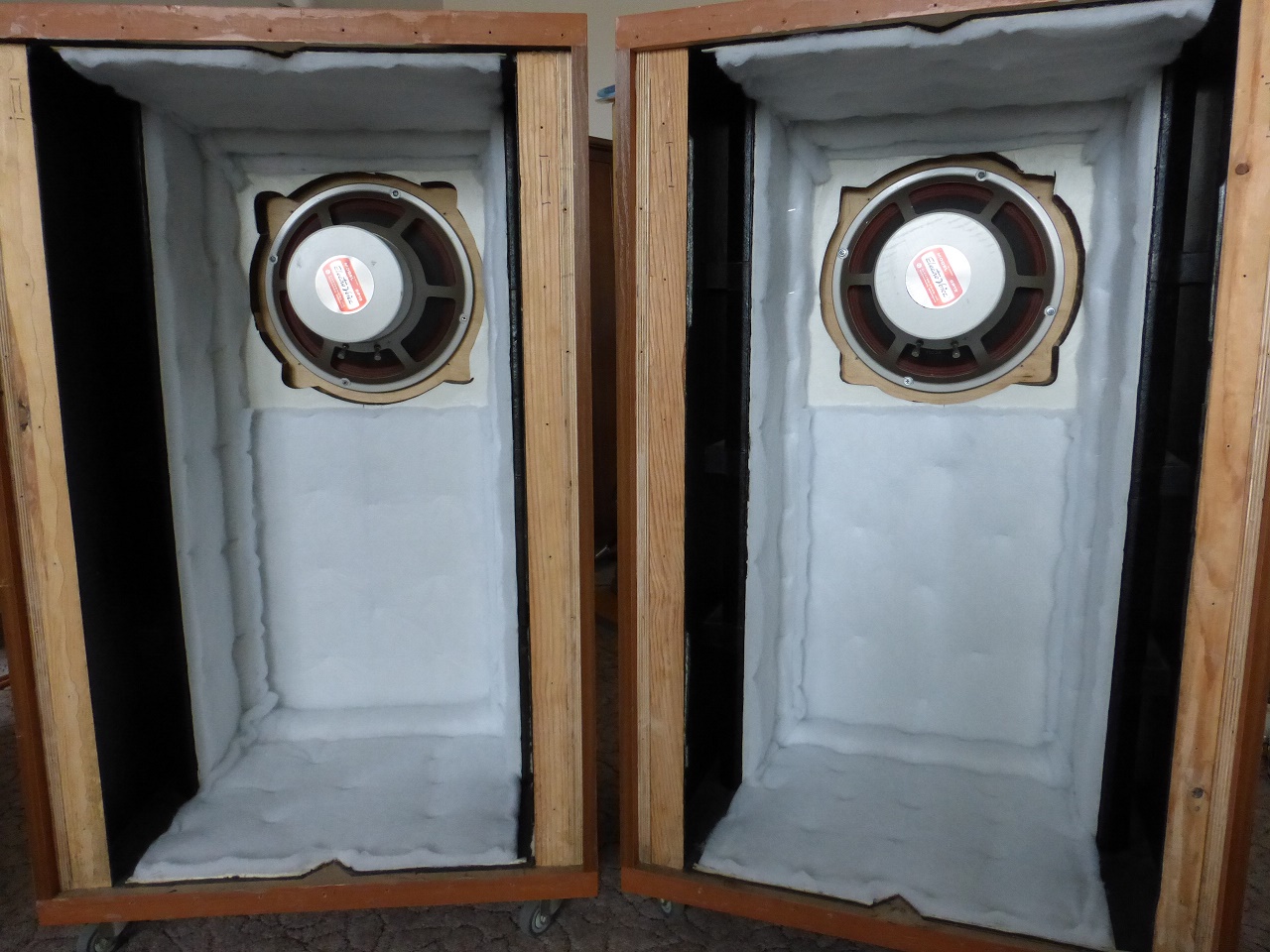

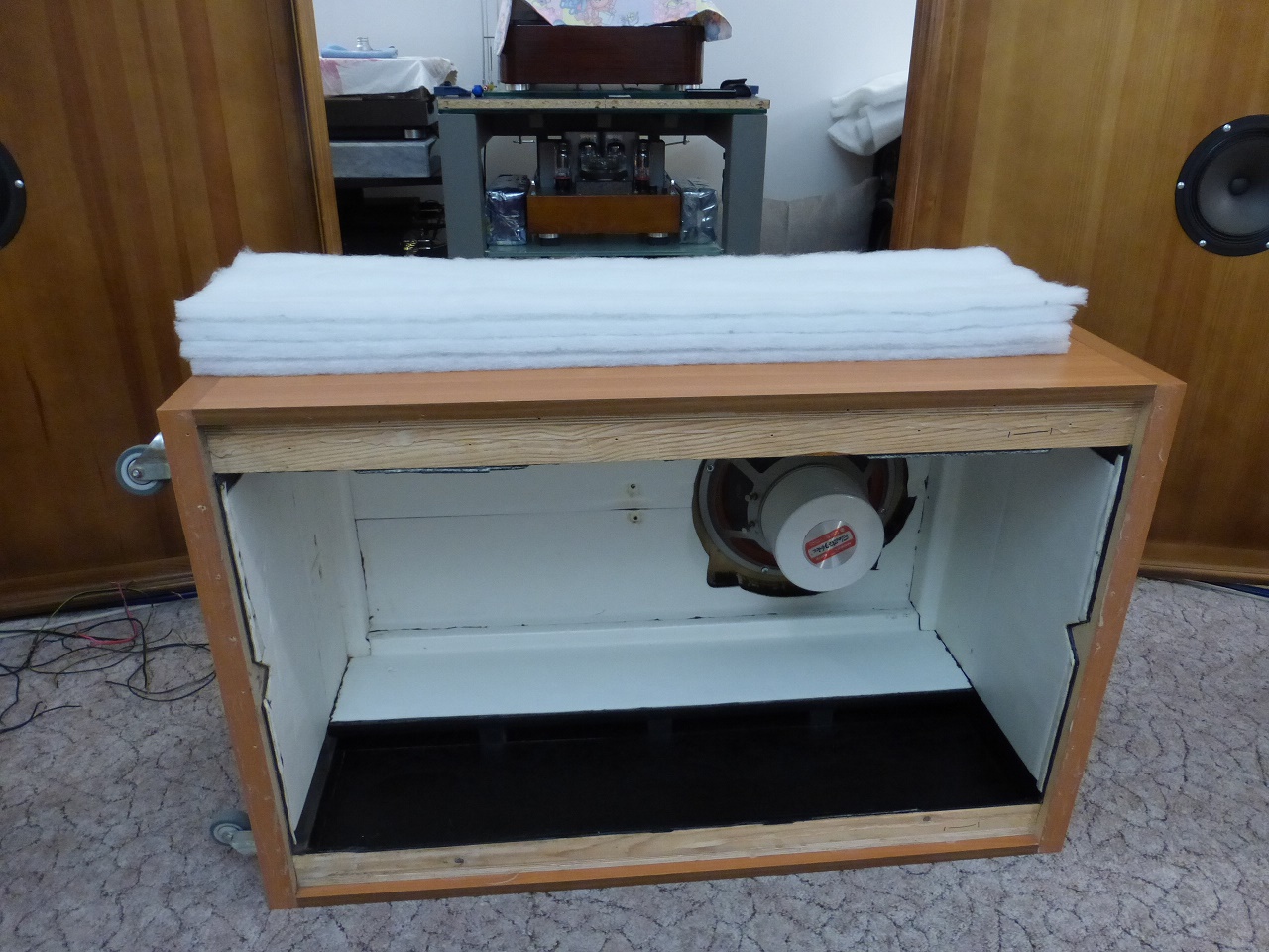

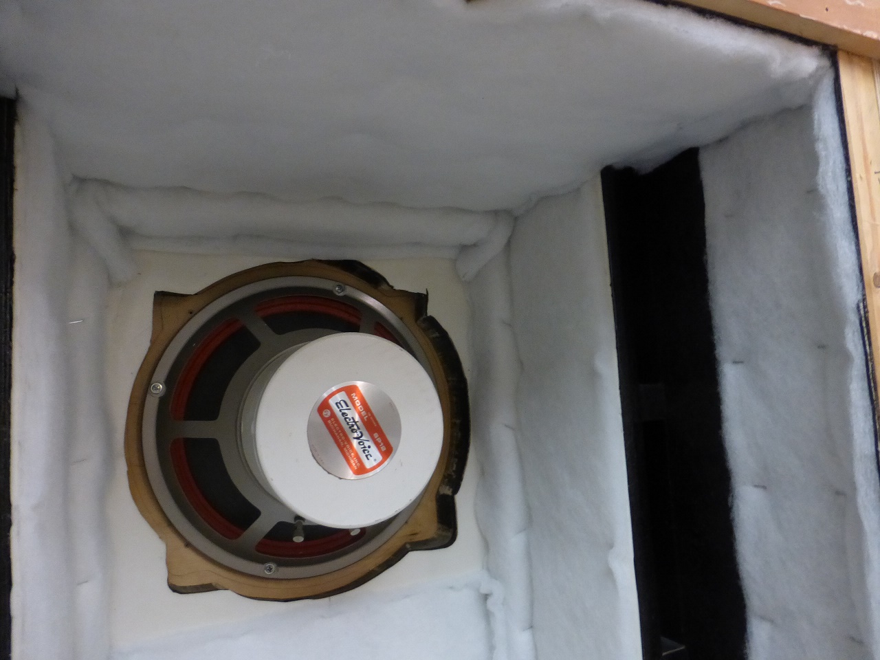

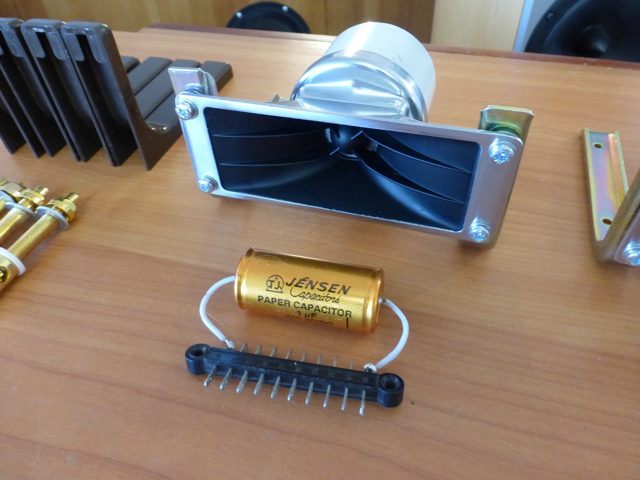

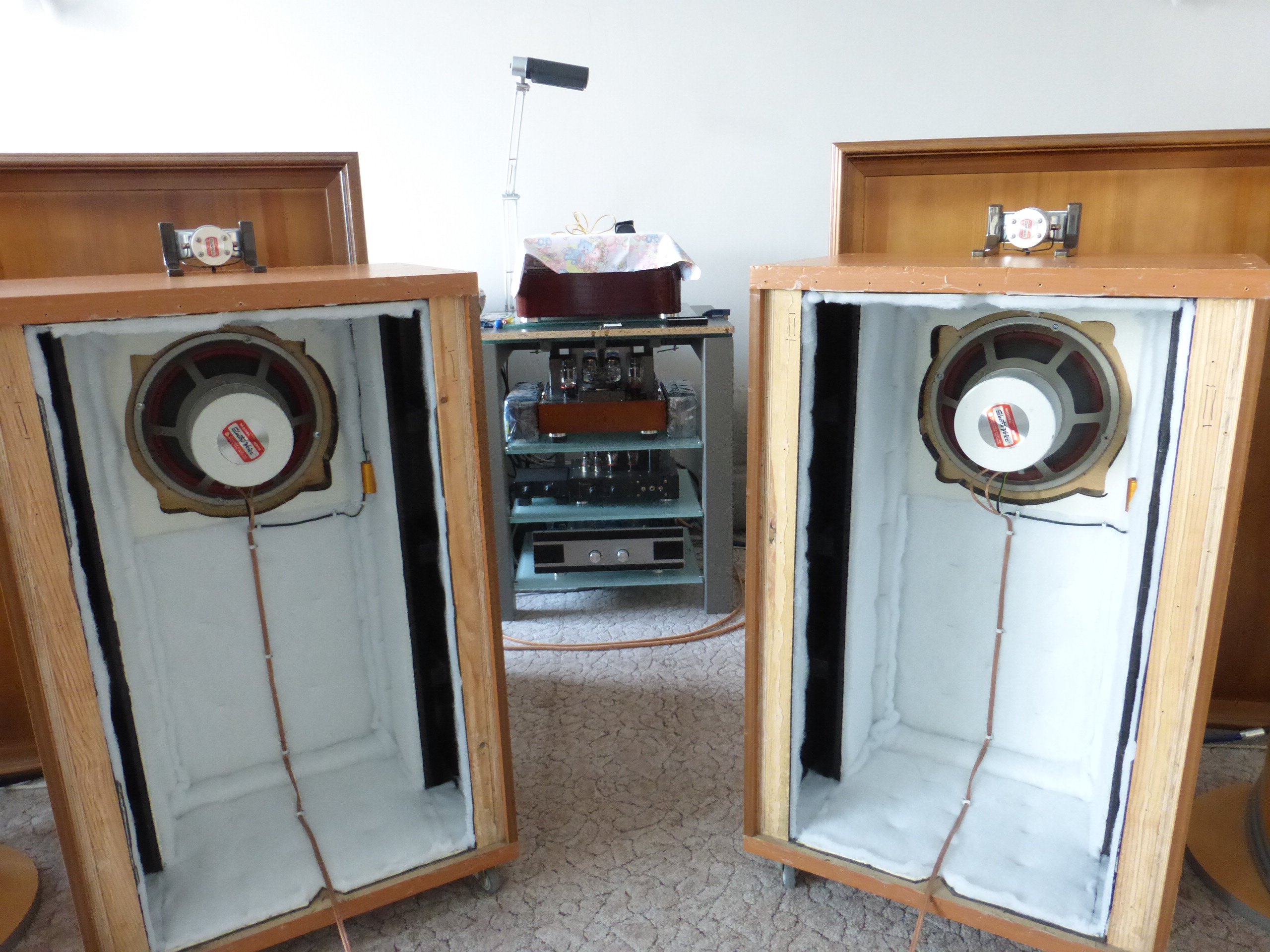

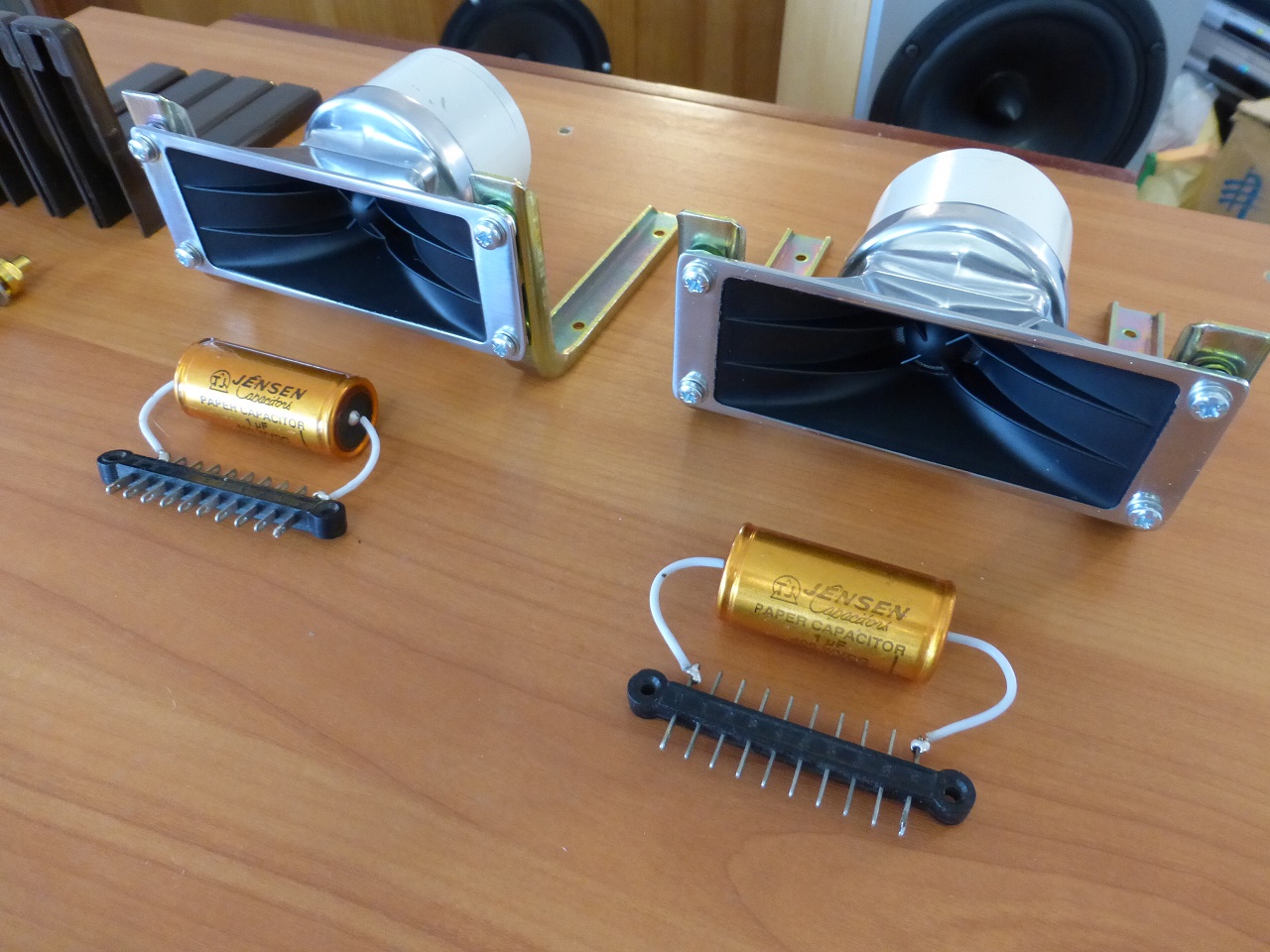

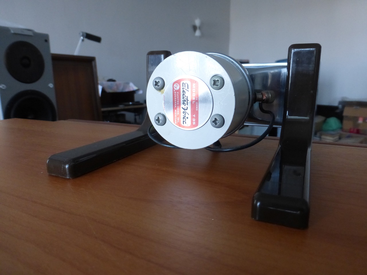

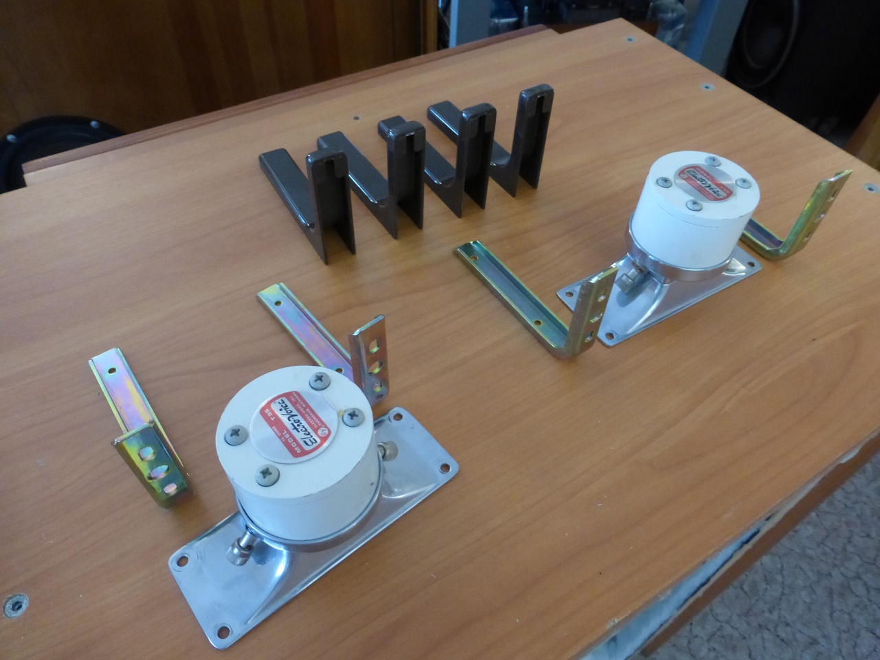

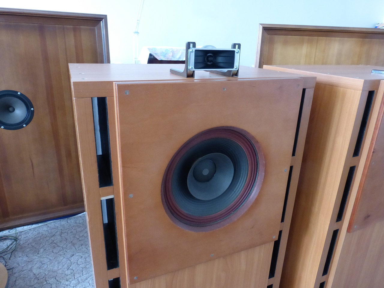

Лет так примерно 15 назад.Задумал, Я собрать себе акустическую систему типа Дженсен-Онкен. И приобрёл себе комплект широкополосных динамиков ЛОМО 4А-27. Это были 10" динамики.Помнится собрал акустику.Включил.Но звучание было как из бочки.И Я её забросил.Куда я потом подевал эти динамики 4А-27 -уже не помню.Кому то подарил.Ну корпуса стояли бесхозные.С течением времени ,у меня стали появляться несколько комплектов различных 12" динамиков. Тогда года два назад,Я переделал, переднюю панель акустики, под установку 12" динамиков.И перепробовав пару комплектов различных динамиков.Остановился на динамиках Electro-Voice 12" SP12 сопротивлением 16 ом. мощность 25 W и с рабочей полосой от 30 до 13000 герц.Установил его в ящик.И сверху установил рупорный твиттер T35 Этого же производителя.У меня есть конечно все (любые) кроссоверы Electro-Voice .Но Я поступил по своему. Подключил SP12 на прямую к выходу лампового SE усилителю.А рупорный твиттер T35 параллельно основному динамику через разделительный конденсатор Jensen 1 мкф бумага в масле..Вся задержка у меня была в том,что требовалось ящик изнутри оклеить синтепоном.По уже заранее оклеенному битумной шумоизоляцией.Весит каждая колонка близко к 90 кг.И имеет размеры 640*490*985мм.Стенки ящика, состоят из двух слоёв ламинированного дсп и 15 мм фанеры.И вот наконец то оклеив акустику синтепоном.И сделав обвязку. Включил акустику с ламповым SE усилителем.Акустика зазвучала.Это прекрасно! Настоящий ламповый звук из Америки Пятидесятых годов прошлого века.Вещь! :cool:

слышал несколько проектов , подобных вашему . и с более редкими и дорогими динамиками.
соглашусь в одном -- да , это звук из 50-х гг прошлого века. долго слушать не хочется ... :cry:

Хорошо выглядит. А Универститеты 12" в этих корпусах так же звучали, или лучше?

Мне показалось, Что Электровойсы имеют более открытое звучание .Но рано пока о чём либо говорить.Пускай немного поработают.Разогреться необходимо.Пока при прекрасной детальности .И какой то правдивости звучания.Несколько не хватает нижнего регистра.Хотя для 12" возможно -это нормально.На низ, надо ставить динамики с большей площадью диффузоров.Есть у меня пара 15" .Надо подумать.

То есть ящики были расчитаны под 10" дины, а потом в них просто прорезали отверстия под 12"? Интересно. :shock:

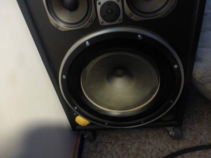

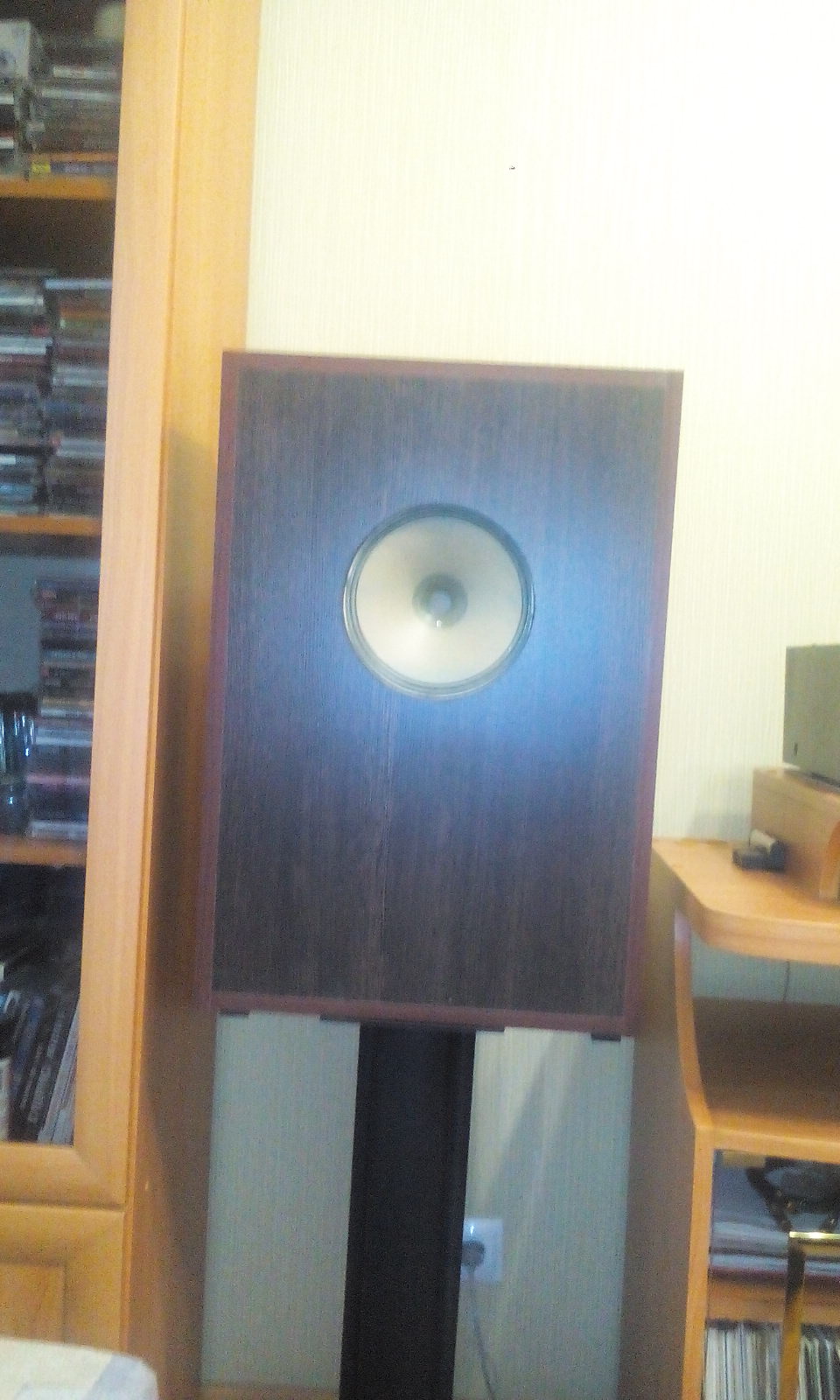

Извиняюсь что залез в тему.....модераторы могут удалить....
Мы тож эксперементируем...правда по "серенькому"
IMG_20160918_163004.jpg [ 258.69 КБ | Просмотров: 3927 ]
Евгений должен знать этот проект.... :D Ходит по рукам..
Сабовский широкополосник.
Послушал , первые впечатления- радиоточка :(
Но после часа работы , звук стал радовать....
Интересный.....как выразился Олег Н , аля 50 е....Не более
Джаз, классика , оперы ....вот это можно слушать и даже вовлечённо.
Для этого и делают щиты и открытые проекты на шириках.
Так это очень хороший динамик.Так и должно быть. :cool:
 Заголовок сообщения: Моя акустика Electro-Voice SP12 + T35
Непрочитанное сообщениеДобавлено: 04 ноя 2016, 08:16
Если бы место позволяло, то можно было бы оставить "второй " системой....
Но к сожелению ограничен в пространстве.
А динамик Саба ....Грин.... :cool:

Поздно вчера было.Ответил в попыхах.Надо по подробнее.Ставил я вначале University 312.У меня 312 уже не первые.Я их звучание знаю.SP12 -это чистый ширик с бумажным диффузором.Он так и звучит как ширик.У Университетов- звучание иное.Звук более холодный. И чуть менее подробный.Хотя мне нравится.Но Электровойс обладает открытым и тёплым звуком.Вокал-действительно прекрасен.Диксилендовский состав струнных и меди впечатляет.А уж как колокольчики и тарелочки у ударной установки звучат? Прям серебром в воздухе разливаются.Пока мне не нравится мидбасовая область .Бас то приятный.Чисто ламповый.Не очень большой.Но пускай погреется.Рано ещё давать определение.. :?

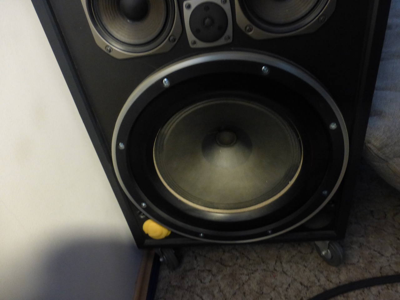

У меня Немецкие похожие динамики пропадают.Частотка до 7000 герц.И сопротивление 4 ома.Диффузор лёгкий. Звучат прекрасно.Мне очень нравится.Но это надо делать другую акустику.Вон на фото видно в глубине Я их в Техникс SB500 установил :?
P1050086.JPG [ 307.15 КБ | Просмотров: 3916 ]
магниты "Алнико"
