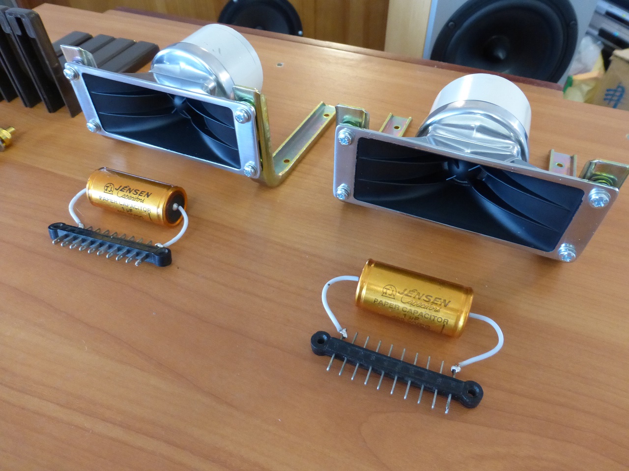

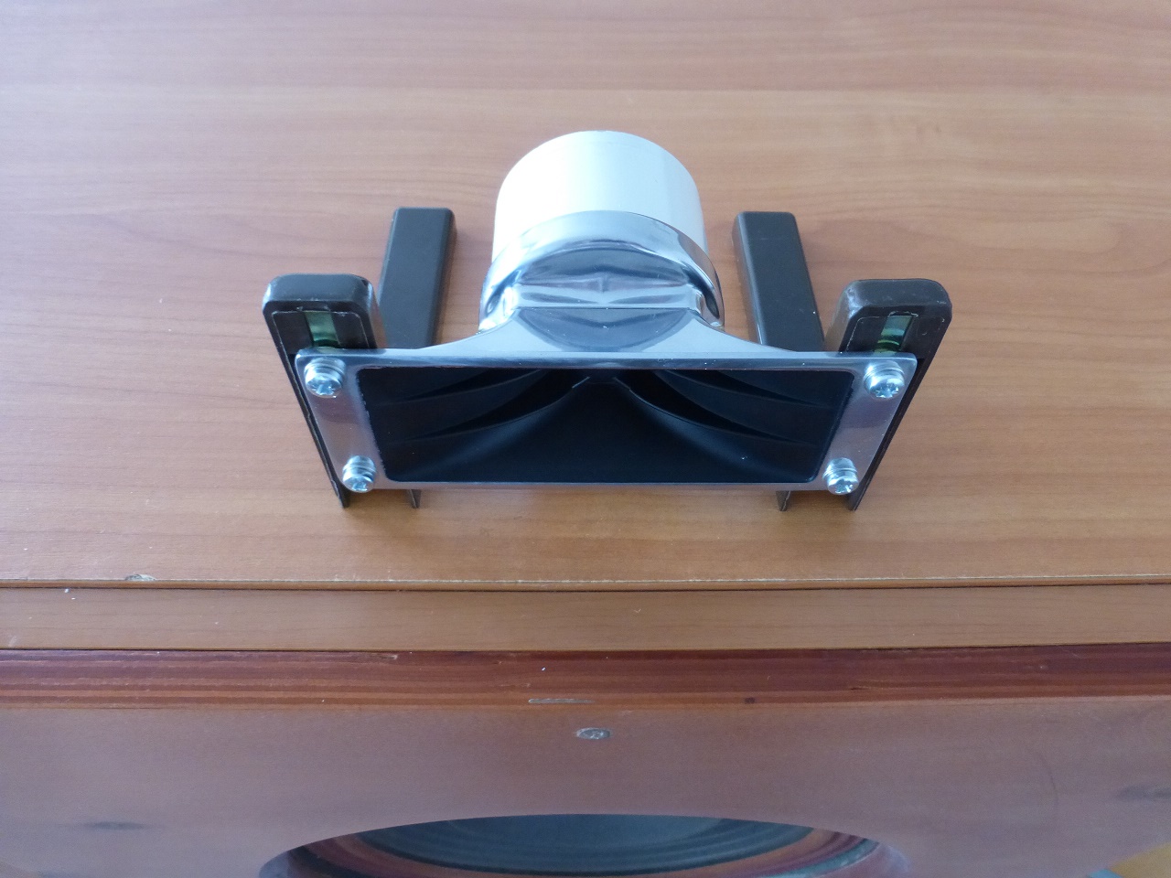

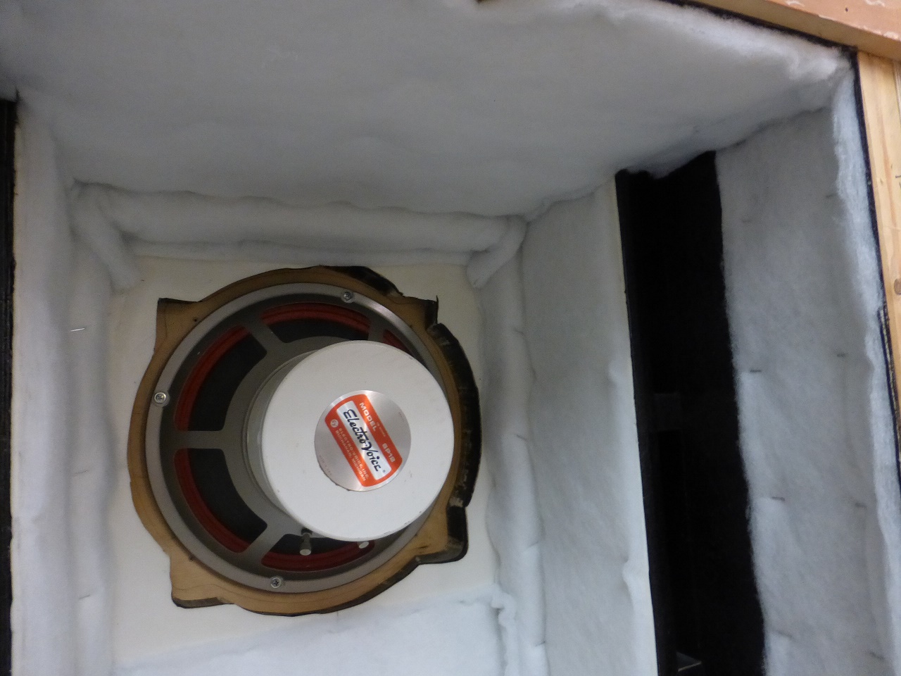

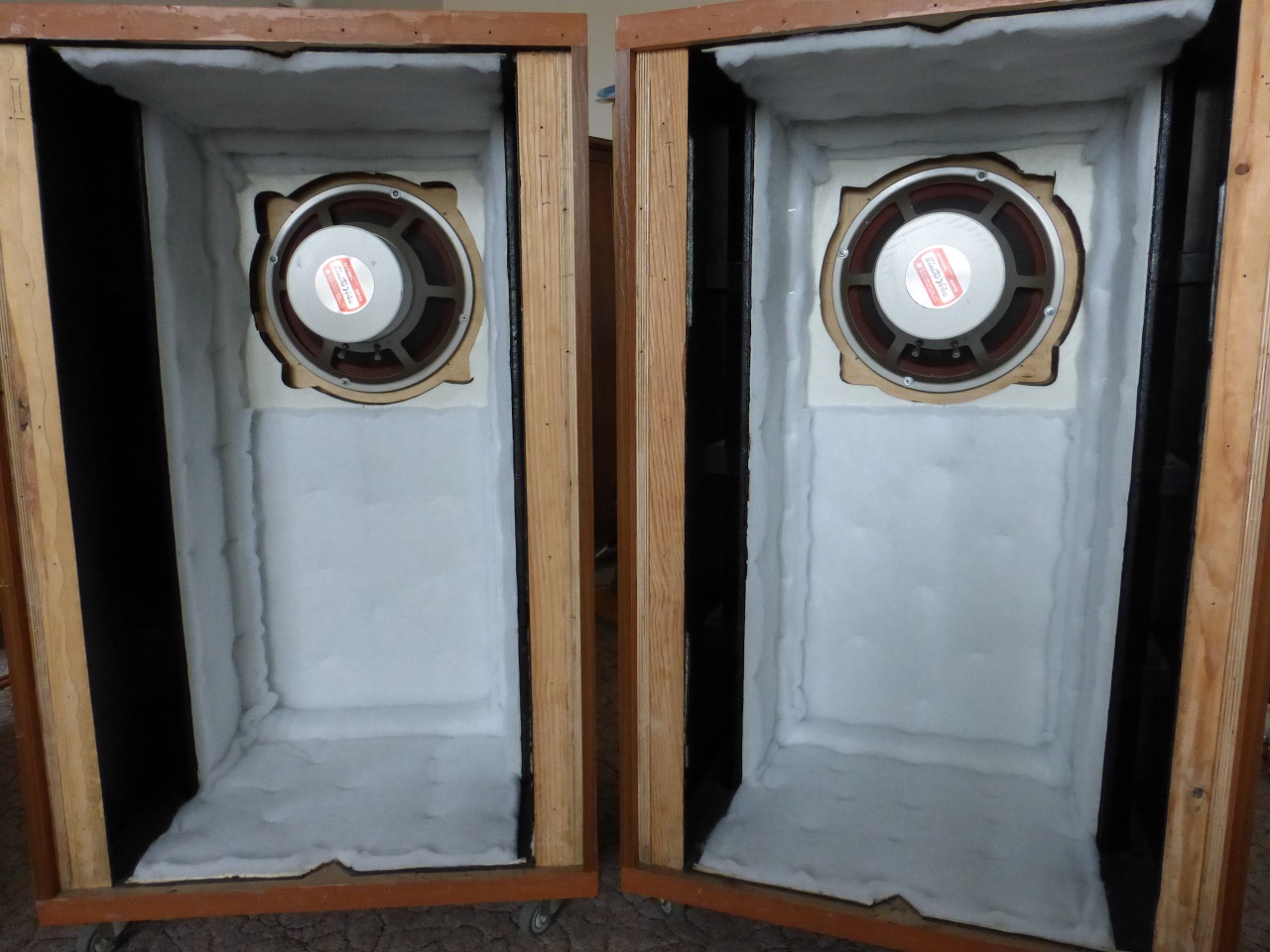

Лет так примерно 15 назад.Задумал, Я собрать себе акустическую систему типа Дженсен-Онкен. И приобрёл себе комплект широкополосных динамиков ЛОМО 4А-27. Это были 10" динамики.Помнится собрал акустику.Включил.Но звучание было как из бочки.И Я её забросил.Куда я потом подевал эти динамики 4А-27 -уже не помню.Кому то подарил.Ну корпуса стояли бесхозные.С течением времени ,у меня стали появляться несколько комплектов различных 12" динамиков. Тогда года два назад,Я переделал, переднюю панель акустики, под установку 12" динамиков.И перепробовав пару комплектов различных динамиков.Остановился на динамиках Electro-Voice 12" SP12 сопротивлением 16 ом. мощность 25 W и с рабочей полосой от 30 до 13000 герц.Установил его в ящик.И сверху установил рупорный твиттер T35 Этого же производителя.У меня есть конечно все (любые) кроссоверы Electro-Voice .Но Я поступил по своему. Подключил SP12 на прямую к выходу лампового SE усилителю.А рупорный твиттер T35 параллельно основному динамику через разделительный конденсатор Jensen 1 мкф бумага в масле..Вся задержка у меня была в том,что требовалось ящик изнутри оклеить синтепоном.По уже заранее оклеенному битумной шумоизоляцией.Весит каждая колонка близко к 90 кг.И имеет размеры 640*490*985мм.Стенки ящика, состоят из двух слоёв ламинированного дсп и 15 мм фанеры.И вот наконец то оклеив акустику синтепоном.И сделав обвязку. Включил акустику с ламповым SE усилителем.Акустика зазвучала.Это прекрасно! Настоящий ламповый звук из Америки Пятидесятых годов прошлого века.Вещь! :cool:
P1050058.JPG [ 399 КБ | Просмотров: 3714 ]
P1050063.JPG [ 384.64 КБ | Просмотров: 3714 ]
P1050066.JPG [ 323.6 КБ | Просмотров: 3714 ]
P1050068.JPG [ 356.46 КБ | Просмотров: 3714 ]
P1050071.JPG [ 385.89 КБ | Просмотров: 3714 ]
P1050072.JPG [ 391.59 КБ | Просмотров: 3714 ]
P1050073.JPG [ 373.41 КБ | Просмотров: 3714 ]
P1050074.JPG [ 334.87 КБ | Просмотров: 3714 ]
P1050080.JPG [ 320.54 КБ | Просмотров: 3714 ]
P1050083.JPG [ 1.31 МБ | Просмотров: 3714 ]
P1050085.JPG [ 1.17 МБ | Просмотров: 3714 ]

То есть ящики были расчитаны под 10" дины, а потом в них просто прорезали отверстия под 12"? Интересно. :shock:

Поздно вчера было.Ответил в попыхах.Надо по подробнее.Ставил я вначале University 312.У меня 312 уже не первые.Я их звучание знаю.SP12 -это чистый ширик с бумажным диффузором.Он так и звучит как ширик.У Университетов- звучание иное.Звук более холодный. И чуть менее подробный.Хотя мне нравится.Но Электровойс обладает открытым и тёплым звуком.Вокал-действительно прекрасен.Диксилендовский состав струнных и меди впечатляет.А уж как колокольчики и тарелочки у ударной установки звучат? Прям серебром в воздухе разливаются.Пока мне не нравится мидбасовая область .Бас то приятный.Чисто ламповый.Не очень большой.Но пускай погреется.Рано ещё давать определение.. :?
