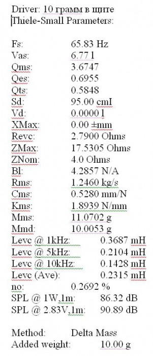

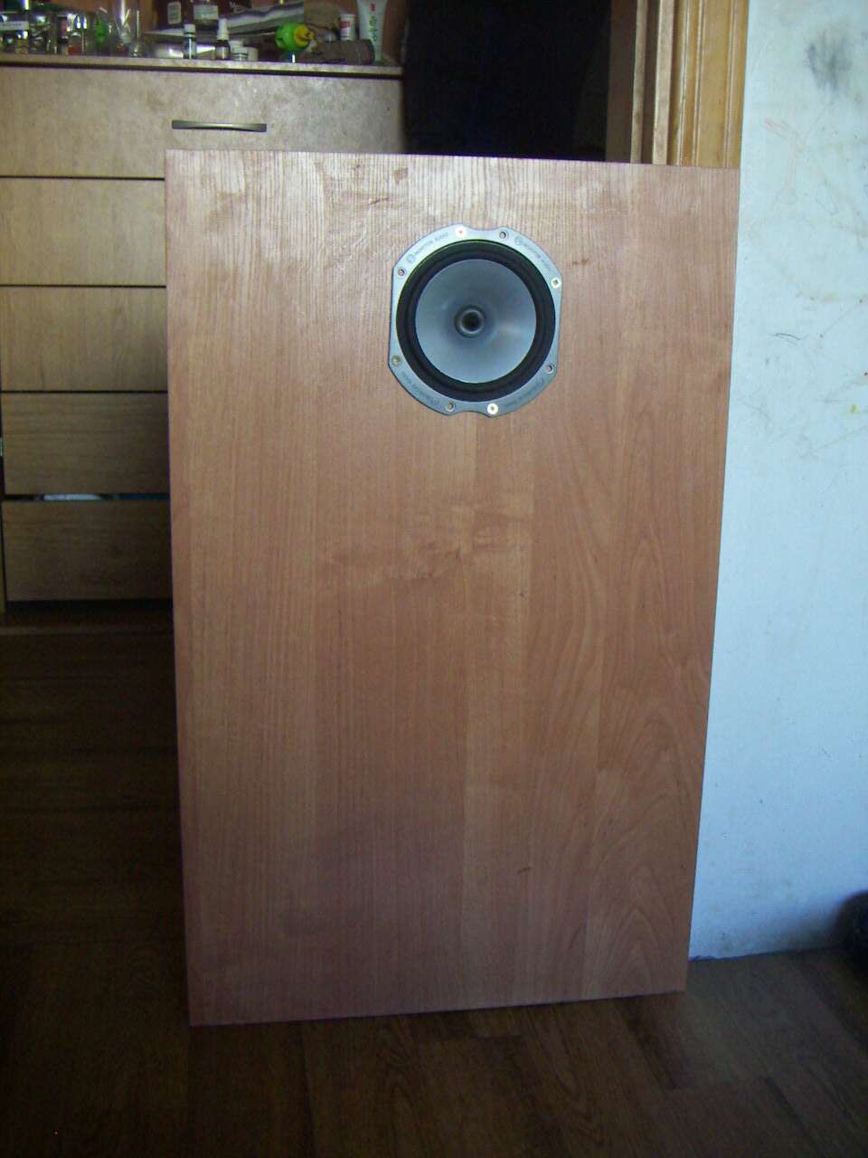

Вот намерил имеющиеся динамики. Буду думать правильно. :)
Какие могут быть рекомендации по оформлению. :oops:
динамик бронза 10 грамм в щите.JPG [ 62.07 КБ | Просмотров: 2248 ]
щит.jpg [ 85.64 КБ | Просмотров: 2248 ]

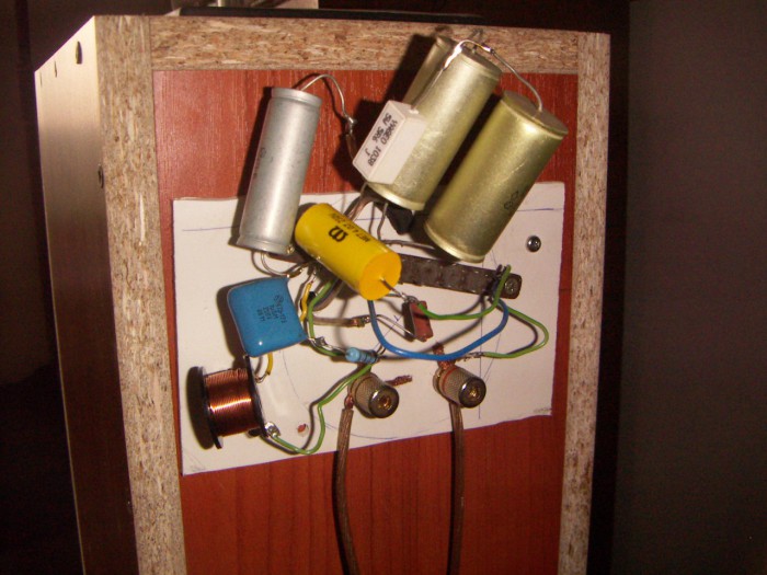

Это ведь от монитор аудио НЧ-динамик... может самое лучшее - поставить на место?)))
 Заголовок сообщения: Нужен совет
Непрочитанное сообщениеДобавлено: 05 май 2013, 23:01
Сообщений: 3702
Его благодарили: 514
За отсутствием родных пищалок, руки требуют научных изысканий. :lol:

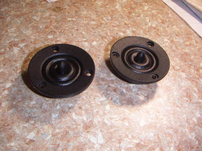

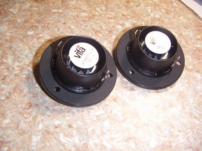

Вч есть такие
Вифы1.jpg [ 398.29 КБ | Просмотров: 2232 ]
Вифы2.jpg [ 368.78 КБ | Просмотров: 2232 ]

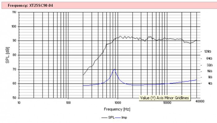

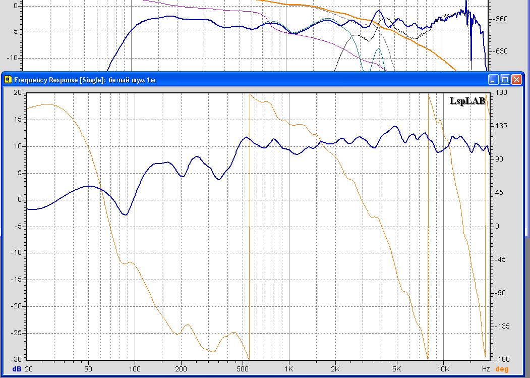

Выложу,что намерил(белый шум, ближнее поле) и даташит.
Таким микрофон можно пользоваться без калибровочного файла(для себя) ?
P.S. Это мой первый опыт, сильно не помидорами не кидать. :D
Вифы ачх даташит.JPG [ 63.29 КБ | Просмотров: 2194 ]
Вч без фильтра.JPG [ 99.93 КБ | Просмотров: 2194 ]

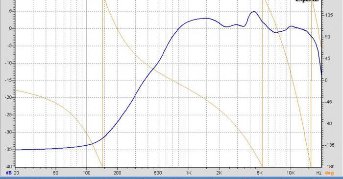

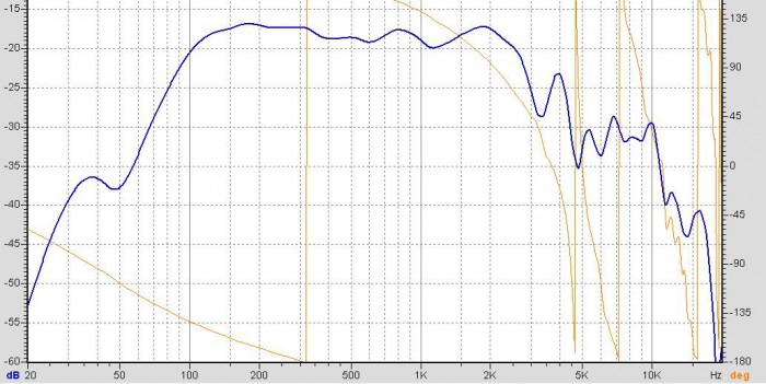

Ачх НЧ-СЧ динамика от Монитор Аудио "бронзы1".
ачх нч без фильтра.JPG [ 98.91 КБ | Просмотров: 2152 ]

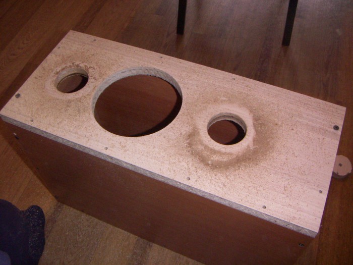

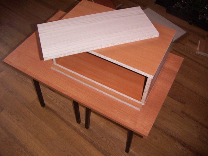

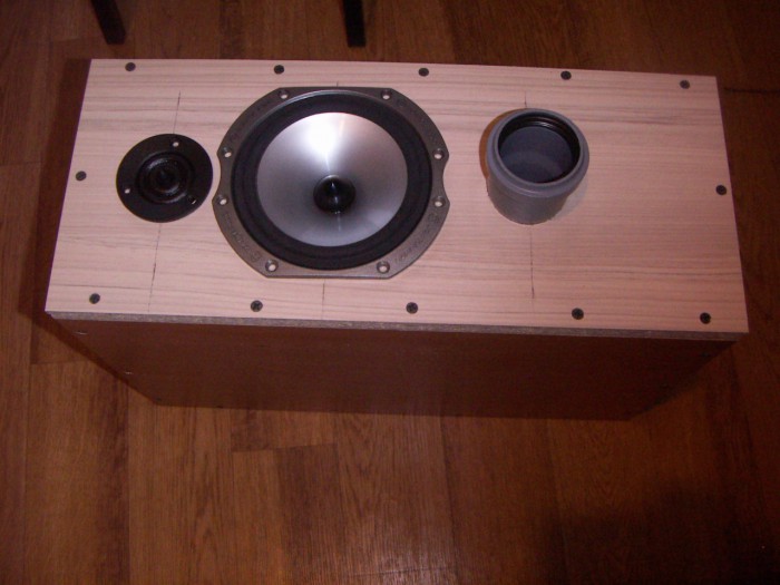

Пробные корпуса. :D Фазик-пластиковая каналюга.
Корпус4.jpg [ 154.06 КБ | Просмотров: 2152 ]
Корпус3.jpg [ 251.59 КБ | Просмотров: 2152 ]
Корпус2.jpg [ 286.1 КБ | Просмотров: 2152 ]
Корпус1.jpg [ 263.79 КБ | Просмотров: 2152 ]

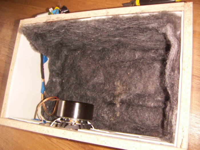

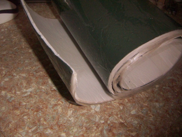

Добавим виброизоляцию.
шумка.jpg [ 294.09 КБ | Просмотров: 2152 ]
Непрочитанное сообщениеДобавлено: 15 май 2013, 15:39
Сообщений: 3702

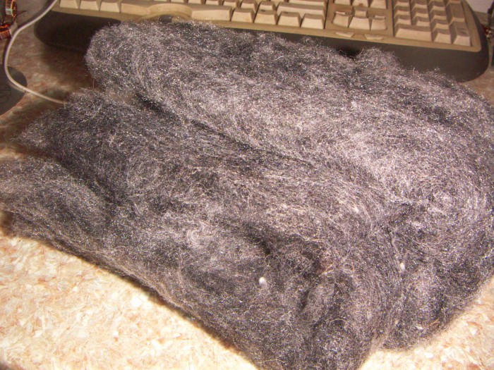

Нашел в магазине "Шерстепон" 60% синтетика, 40% шерсти. Сначала не поверил, но зажигалка свое дело сделала. :D
Прибито степлером.
шерстепон.jpg [ 408.17 КБ | Просмотров: 2146 ]
шерсепон внутри.jpg [ 363.46 КБ | Просмотров: 2146 ]

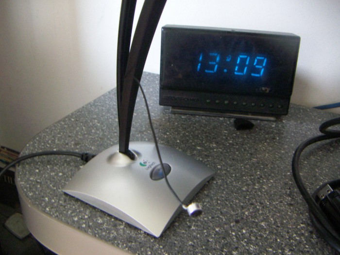

Чудо USB микрофон с капсуле WM-61.
микрофон.jpg [ 272.24 КБ | Просмотров: 2144 ]

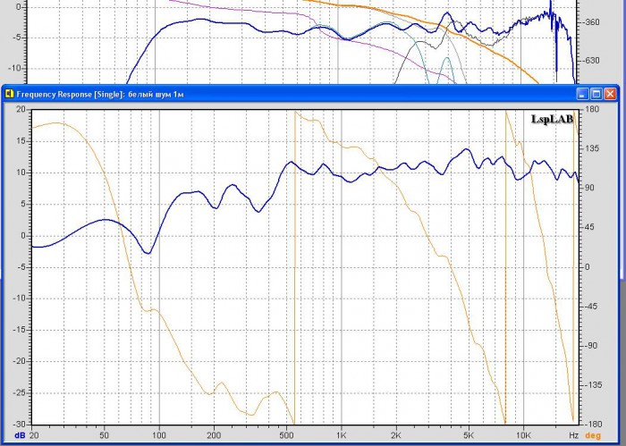

Ну и до кучи измерил белым шумом 100мс с 1 метра.
И последняя симуляция фильтра. :D
симуляция+замер.JPG [ 154.21 КБ | Просмотров: 2143 ]

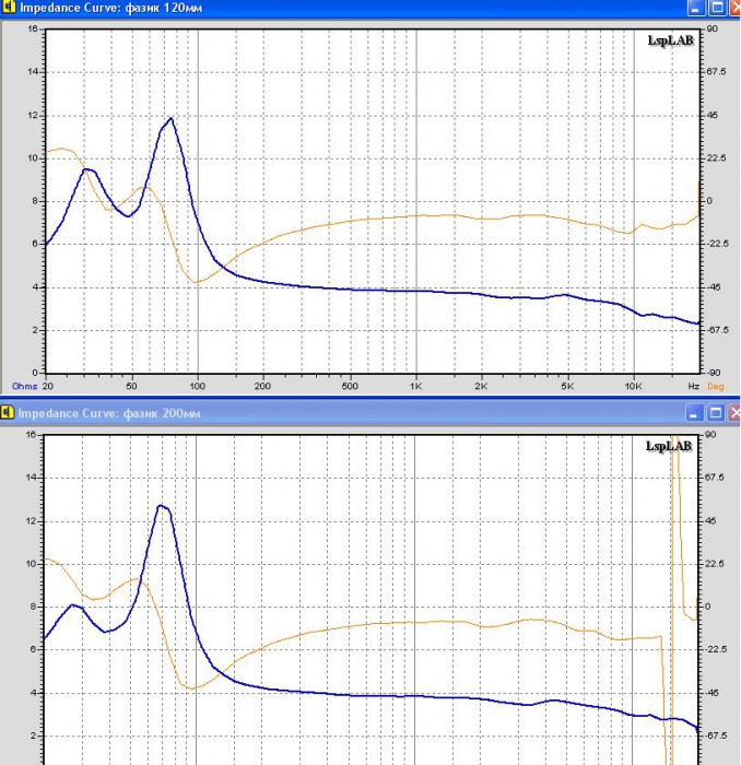

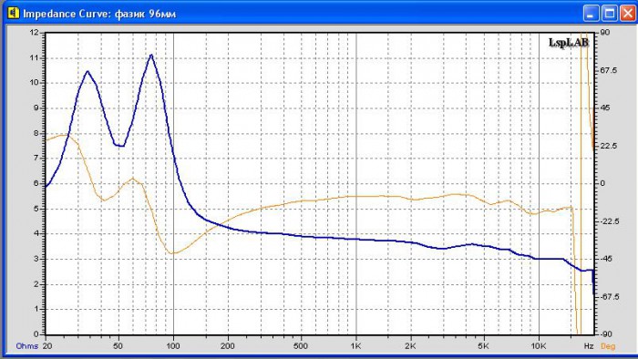

Импенданс с разными по длинне фазоинверторами.
По звуку больше нравится с фазоинвертором длинной 200 мм.
импенданс 96мм.JPG [ 81.45 КБ | Просмотров: 2085 ]
импенданс 200мм+120мм.JPG [ 135.74 КБ | Просмотров: 2085 ]

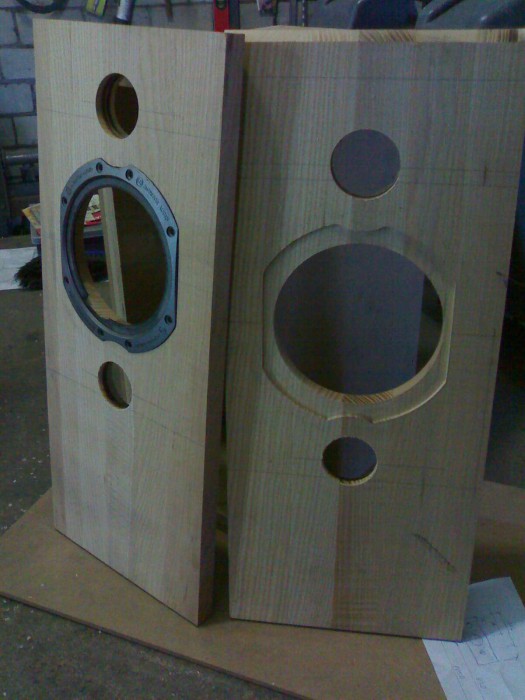

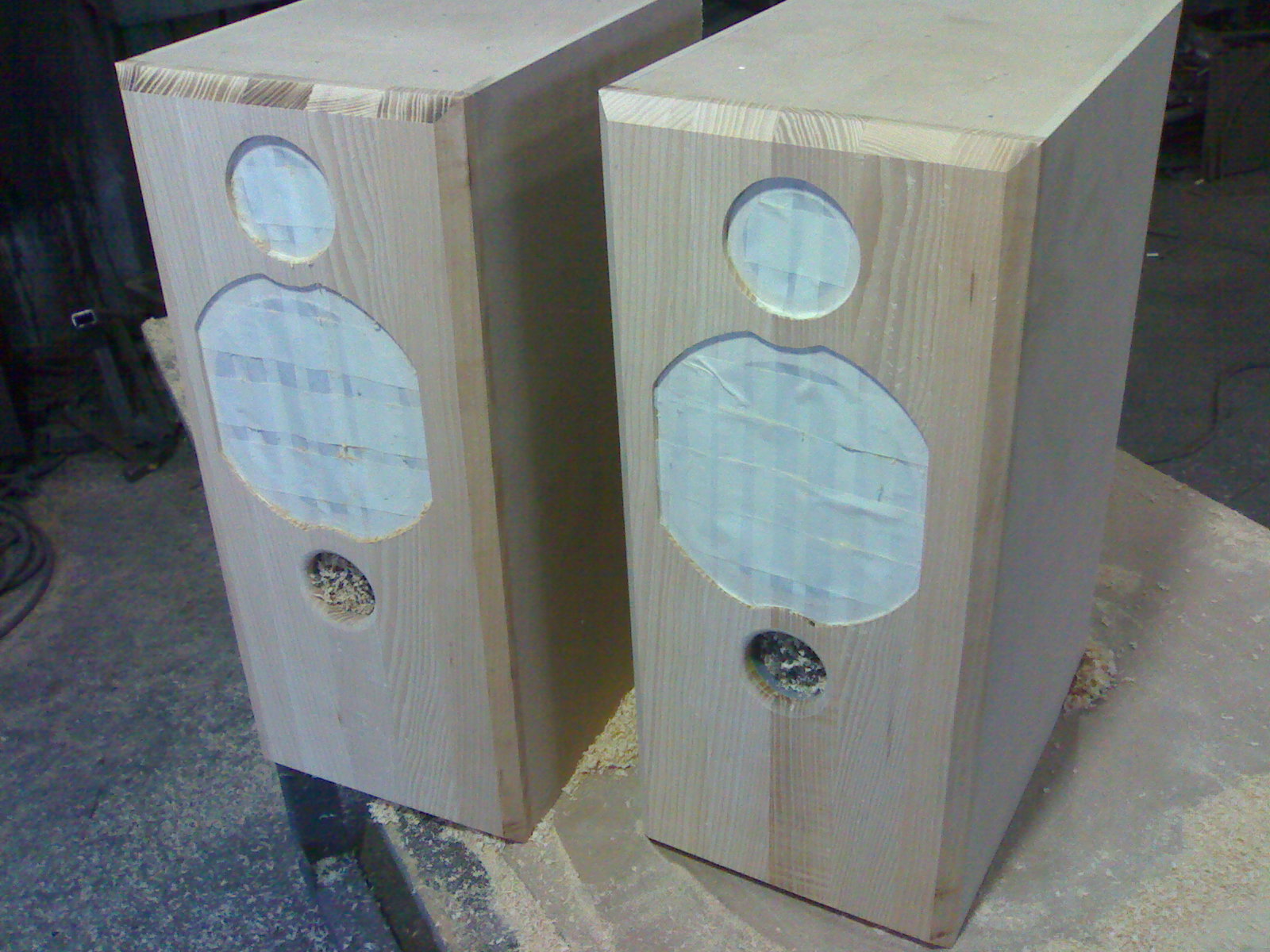

Понемногу, потихоньку осваиваем столярное ремесло. :)
050720131214.jpg [ 333.3 КБ | Просмотров: 1993 ]
050720131212.jpg [ 115.64 КБ | Просмотров: 1993 ]
050720131210.jpg [ 435.37 КБ | Просмотров: 1993 ]
 Заголовок сообщения: Моя первая АС
Непрочитанное сообщениеДобавлено: 05 июл 2013, 22:06
Сообщений: 2003
Здорово получается :thumbup:
Потай под динамик по шаблону делали?

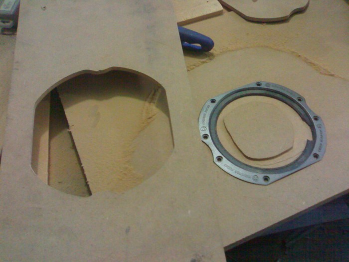

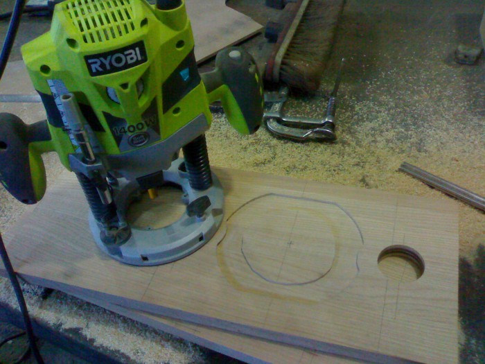

По кольцу и шаблону. Сначала пробовал на МДФ. :)
+шаблон.jpg [ 303.7 КБ | Просмотров: 1979 ]

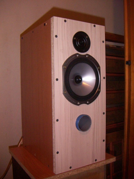

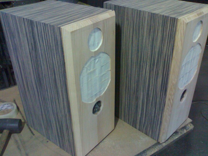

Хотел бока в черный глянец, но.... Вот такая зебрана вышла. :D
220720131272.jpg [ 339.99 КБ | Просмотров: 1806 ]
220720131273.jpg [ 428.85 КБ | Просмотров: 1806 ]

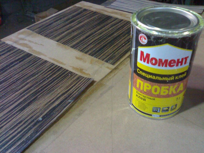

А с технологией ,материалами побольше ознакомить?
Было бы очень интересно. :)
Непрочитанное сообщениеДобавлено: 23 июл 2013, 05:26
Сообщений: 3702
Фанера, мдф, передняя панель - ясень, шпон - зебрано(клеил на контактный клей "момент" для пробки). Есть еще
контактный клей на водной основе, но уже искать не хотелось.
Здесь http://forum.woodtools.ru/index.php?topic=2803.0 говорят, что "момент" для пробки шпон держит. Как будет
держатся у меня не знаю, но пробный кусок шпона лежит мертво.
Ну и можно почитать: http://forum.woodtools.ru/index.php?PHP ... ic=47987.0
http://www.vegalab.ru/forum/forumdispla ... 0%90%D0%A1
220720131270.jpg [ 426.55 КБ | Просмотров: 1770 ]
