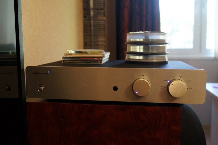

Ну и большим толчком для этого в большой степени послужило появление у меня одного авторского устройства, которое просто просится с ним что-нибудь совершить значимое, об этом устройстве я напишу чуть позже.
А вот и коробочка, которую будем использовать для нового авторского устройства. Это, в общем-то, отлично работающий интегральный усилитель:
DSC08393.JPG [ 205.7 КБ | Просмотров: 1548 ]

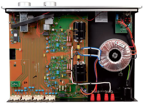

А нахрена портить аппарат?
Я думаю, аппарат не пострадает, так как от оригинала там только корпус и еще небольшая мелочевка.
Внутренности оригинального усилителя, мягко говоря, не впечатляют. Махонький трансик, выходные транзисторы без радиаторов, прикручены к корпусу снизу под платой, который и является радиатором - убожество. Модель на единицу постарше, 3010, который у меня был, реально в разы круче, там хоть все полноценно, весил 11 кг.
2010.jpg [ 50.55 КБ | Просмотров: 1539 ]

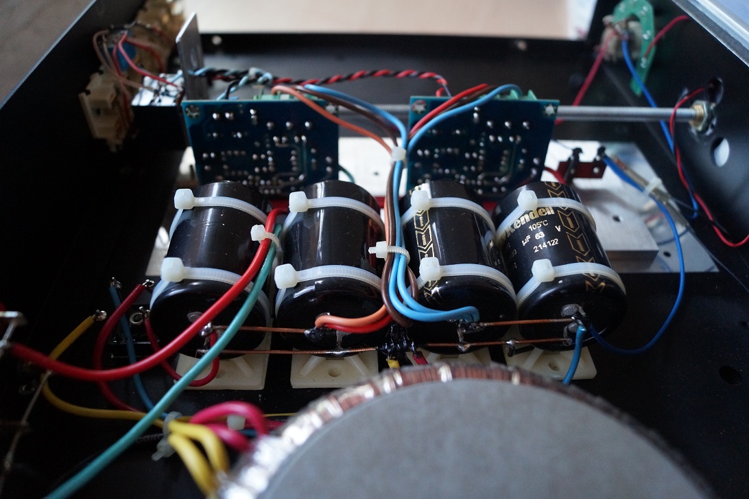

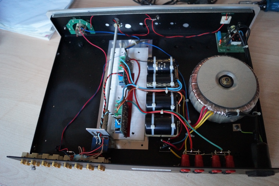

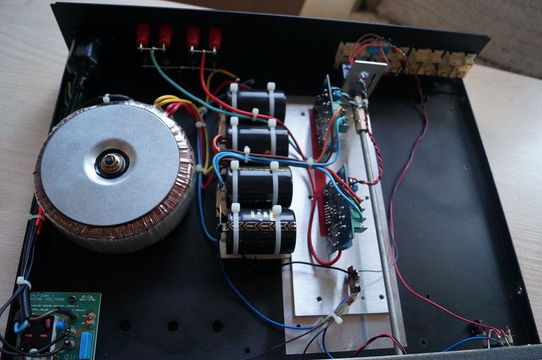

Давайте посмотрим внутрь пациента, готового претерпевать метаморфозы улучшений. Небольшой экскурс в его текущее состояние.
Усилок собран на транзисторных микросборках TDA 7293, с уже готовой заводской схемой. То есть усилитель по сути именно собран, а не спаян. Никакого колхоза, идеальный профессиональный монтаж.
Работает в классе АВ, выдает 50 Вт на канал на 8 Ом, легко держит нагрузку 4 Ом, радиатор даже не греется на приличной громкости. Радиатором для сборок является толстая алюминиевая пластина, прикрученная на дно корпуса.
Усил поддерживает би-вайринг.
По сути, сейчас предварительного усиления у усилителя нет - максимально короткий тракт. Предом служит громкость ALPS и селектор, работающий только на два входа, галетный переключатель с серебряными контактами и реле. Думаю надо будет добавить входов, поставить еще реле.
Отдельного разговора достоин блок питания. Относительно мощный транс на 250 Вт и 4 хорошие банки по 10 000 мкф каждая - энергоресурс БП - 40 000 мкф. Усил продолжает полноценно звучать после выключения из сети еще довольно долго, пока кондеры не разрядятся.
Низы качает очень хорошо, несмотря на то что нет тембров, АЧХ мерили - от 5 Гц абсолютно ровная линия до 60 кГц.
Усилок очень неплохо играет, комфортно и динамично.
Завтра залезу кое-что перепаяю предварительно, мастер почему-то на селекторе входов сделал СД и Тюнер, а RCA разъемы сзади на них задействованы AUX3 и Pre-out, непорядок. Да и пре-аута сейчас нет, заодно сделаю. В общем, пред можно сказать будет готов)) Но речь, конечно, идет о пассиве, а нам надо чем-нибудь подкрасить, например, четными гармониками))
Поэтому, вопрос открыт - что можно напихать в этот корпус, но не слишком горячее - отверстий для вентиляции у этого усилителя в крышке не предусмотрено.
DSC08399.JPG [ 264.06 КБ | Просмотров: 1468 ]
