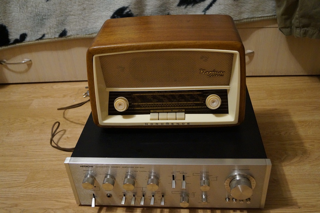

У меня вот этот аппарат ловит ФМ. Уж не знаю, родные ли в нем лампы, залезу гляну. 1958 год.

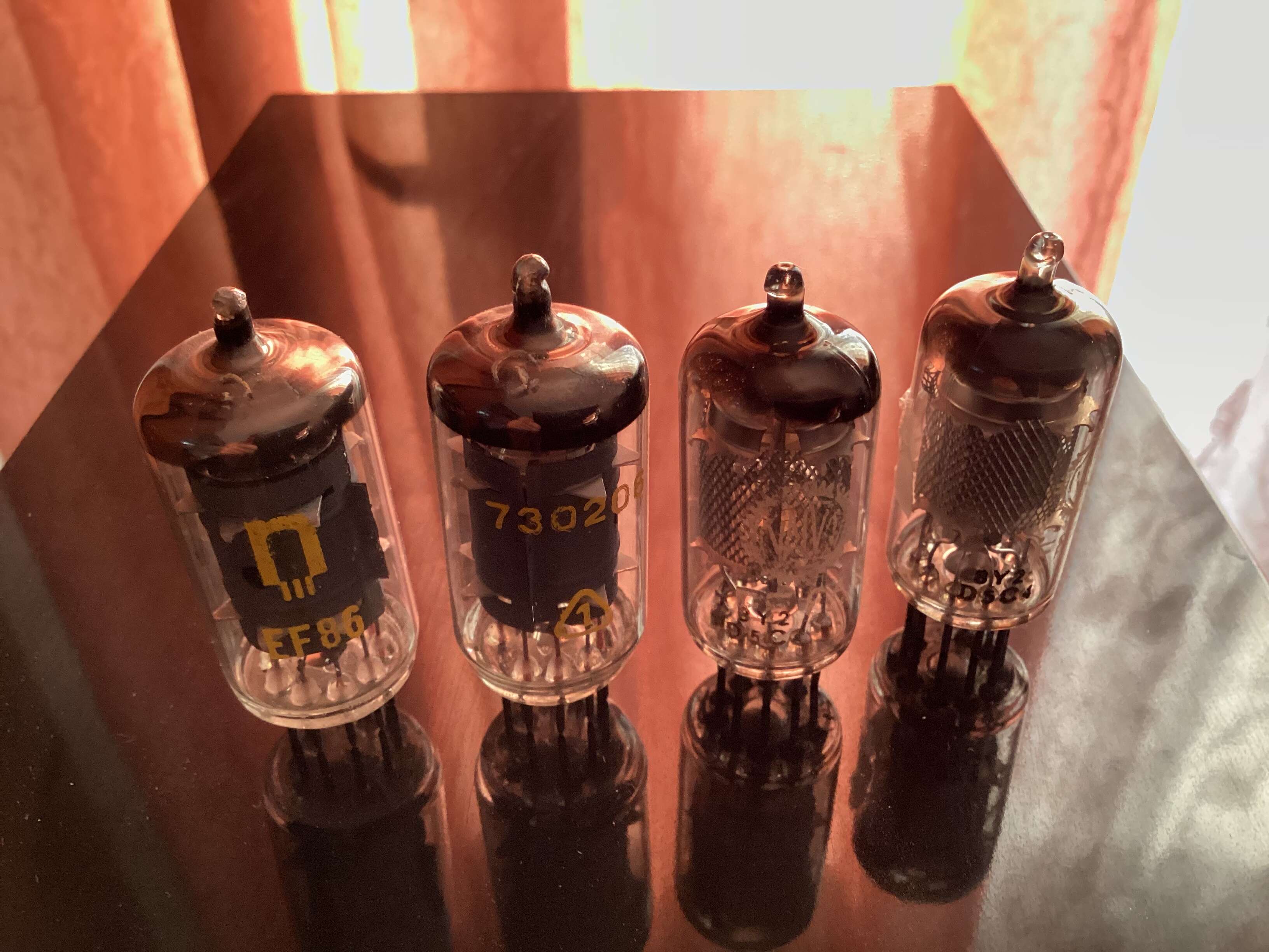

сегодня установил на тест и обкатку пару мерзавцев справа вместо тех что слева. левые впрочем вполне себе поют, однако время сейчас такое, что решил — пусть будут. tube rolling однако. до чего смогла дотянуться рука
