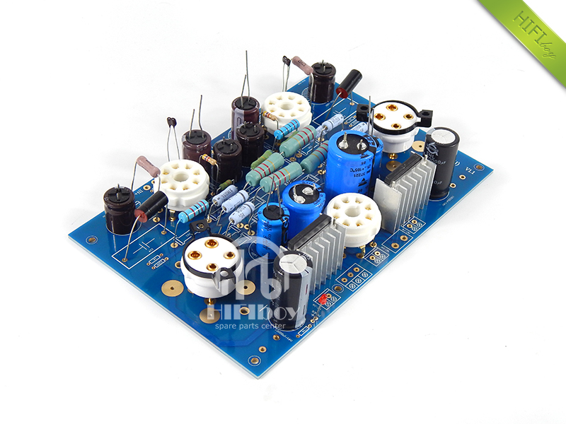

Просмотрев, алиэкспресс остановили выбор на этом комплекте.
300b.jpg [ 297.17 КБ | Просмотров: 3004 ]
Почему то навесной монтаж меня никогда не вдохновлял, а тут такая красивая печатная плата!!

Чего то всё больно близко понатыкано , тепловое влияние будет 100% .
Возможно, а какие элементы боятся тепла и от чего тепла будет много?

Тепло не желательно кондёрам , конечно. Да и лампы любят свободу (дольше ходят) . А много тепла в лампаднике будет и так . Там трансы ещё свою лепту внесут.

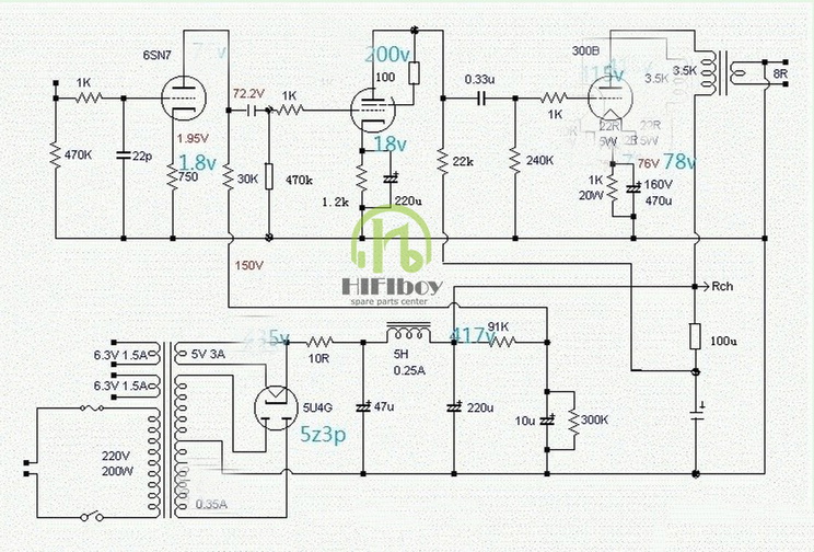

Вот схема, нашел у другого продавца такого же комплекта, по моей ссылке вроде бы нет схемы..

Схема явно не та , у Вас другой набор ламп.
В реалии наверное будет так

Да, должно быть как то так.

Непрочитанное сообщениеДобавлено: 16 окт 2017, 23:28
Да не..с набором ламп похоже нормально. Не понятно зачем стоят два диодных моста на плате. Первая мысль это питание накала постоянкой, но в схеме это не видно :?

Обознатушки...Вторая лампа точно не половина 6SN7.. :?

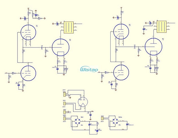

у еще одного продавца :D есть такая схема

Да там на схеме вообще тетрод какой то нарисован :shock:
Совсем идеалогия поменялась. :D
Этакий набор "Угадай и собери схему" 8-)

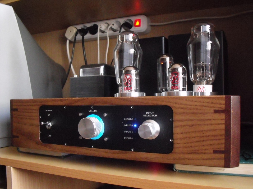

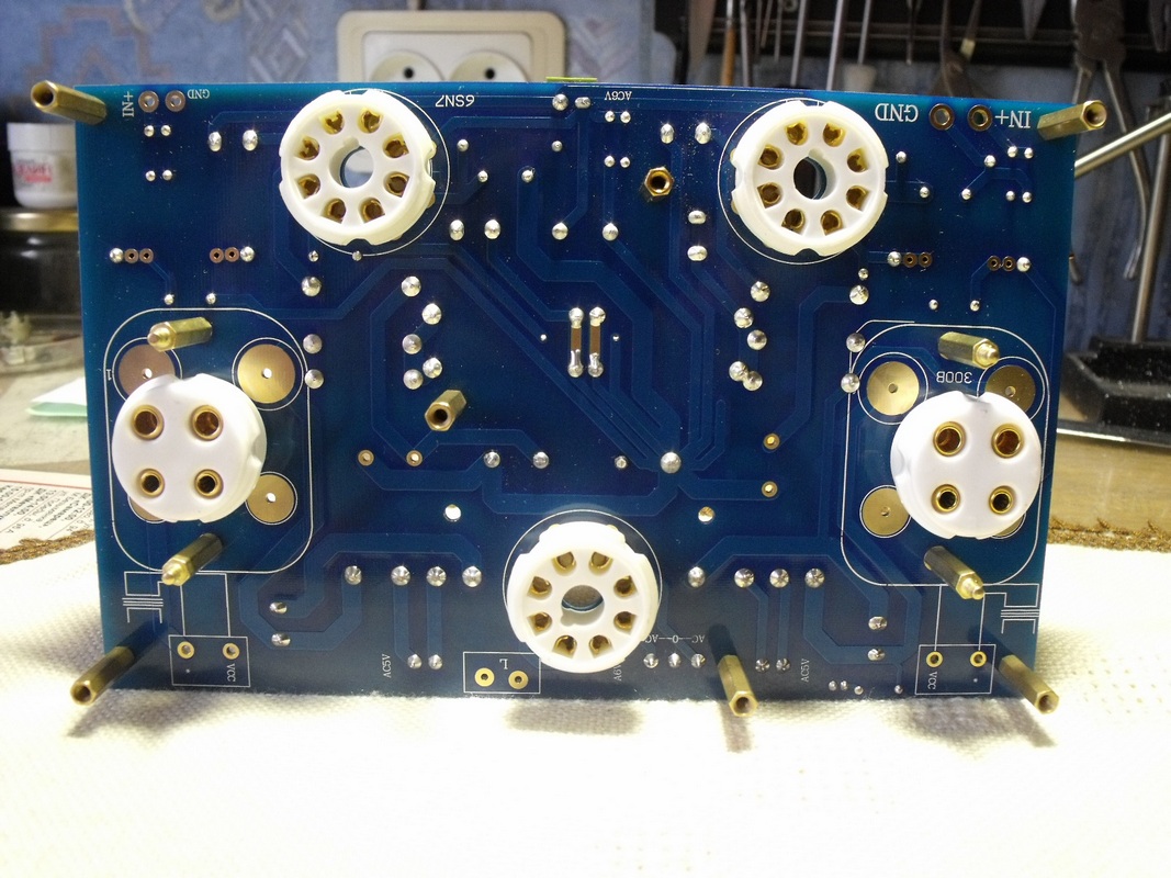

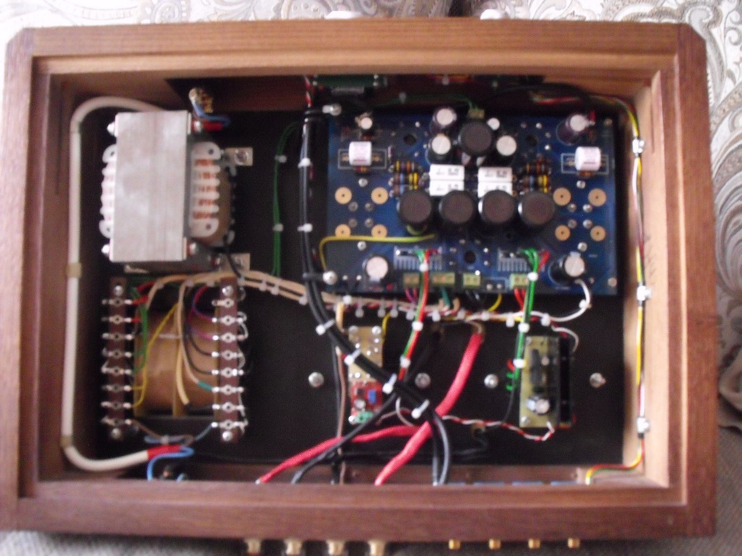

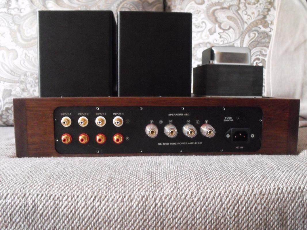

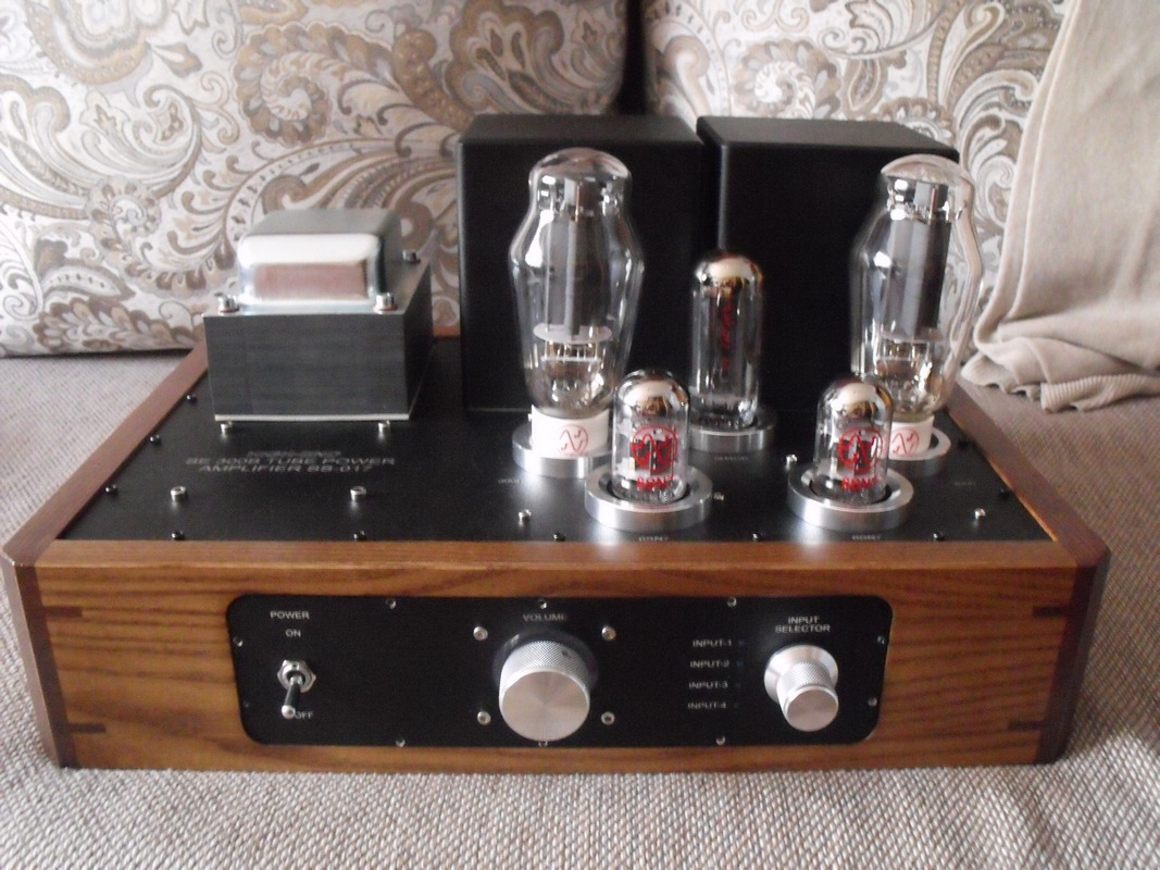

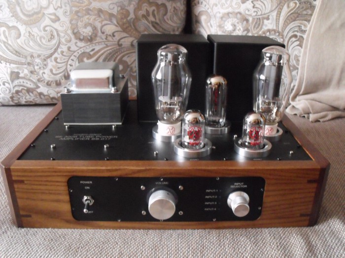

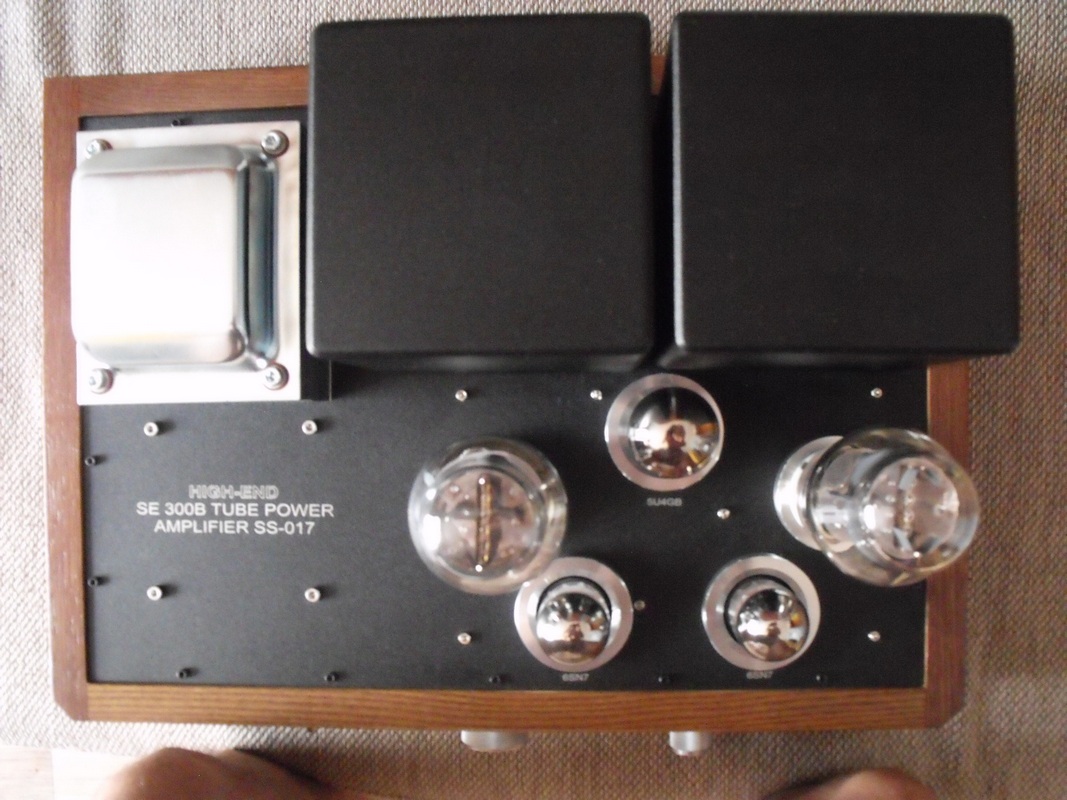

Миша,привет,давай уже фотки выкладывай...не тяни кота за бубенчики... :lol: От себя добавлю пару слов.Усилители(две штуки)собирал и паял Саша,мой кореш,учились вместе в каблухе...Схема SRPP на 6SN7 и 300В с автосмещением. Накал 300В выпрямлен.Моточные изделия от фирмы AudioALT...http://www.audioalt.ru .Усилители получились красивыми.Монтаж очень качественный.Да...предстоит работа над ошибками,но самое основное сделано хорошо! :2piv:

Привет!! Ну вот!!! Все обломал!! Хотел постепенно рассказать о нем, теперь придется признаваться :roll: Да, усилитель готов!

Молодцы мужики!!! Можно и не слушать... а просто смотреть!!! какова конечная стоимость, можно в личку.

:pzdr1: Интересное изделие получилось.

Красотища! :cool:

Интрига быстро закончилась! :x все готово за 1 день.
Монтаж удачно и красиво получился! :cool:
Какие ошибки исправлять хотите?

При заказе силового транса Саша дал неправильные данные...Анодное получилось маленькое...Выходная мощность 2.5 ватта...маловато будет :( И еще надо 300В на фиксированное смещение переводить и чуйка маловата...

Фикс смещение - это хорошо, а чувствительность какая получилась?
