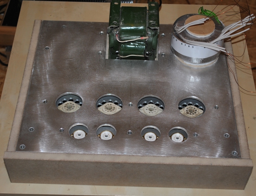

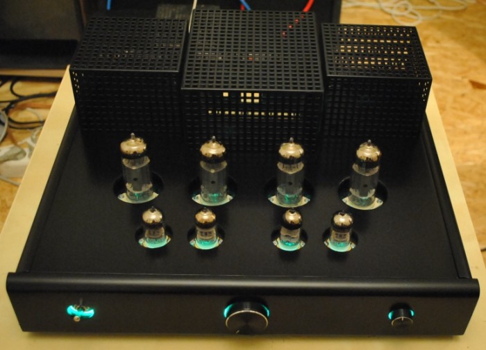

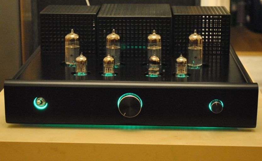

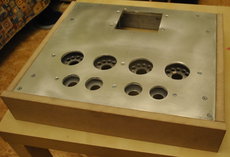

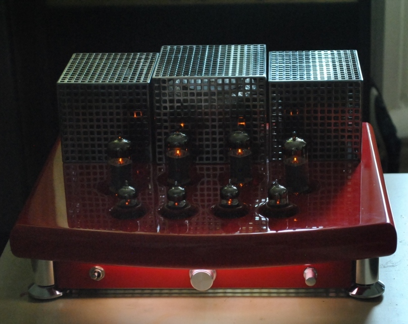

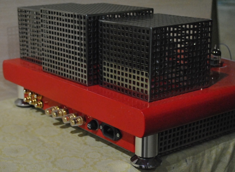

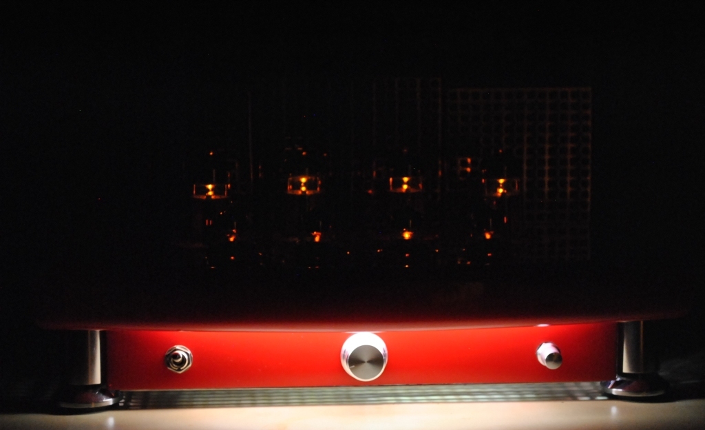

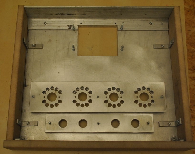

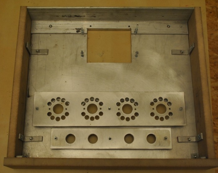

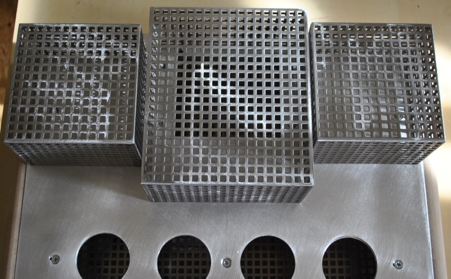

Корпус для лампового усилителя изготовлен, как говориться из того, что было под рукой. Вместо лазерной резки и станка ЧПУ применялась болгарка, лобзик и ручной фрезер.
Изображение 009.jpg [ 244.05 КБ | Просмотров: 1065 ]
Изображение 007.jpg [ 259.36 КБ | Просмотров: 1065 ]
Изображение 0031.jpg [ 341.68 КБ | Просмотров: 1065 ]
Изображение 003.jpg [ 330.58 КБ | Просмотров: 1065 ]
Изображение 00666.jpg [ 216.94 КБ | Просмотров: 1065 ]
Изображение 0044.jpg [ 231.62 КБ | Просмотров: 1065 ]

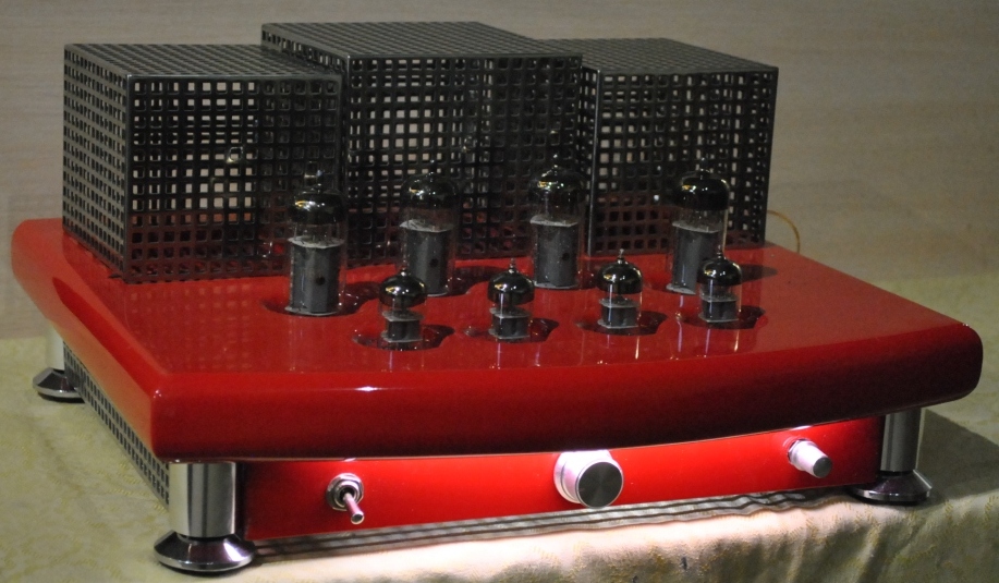

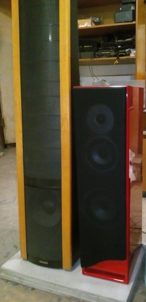

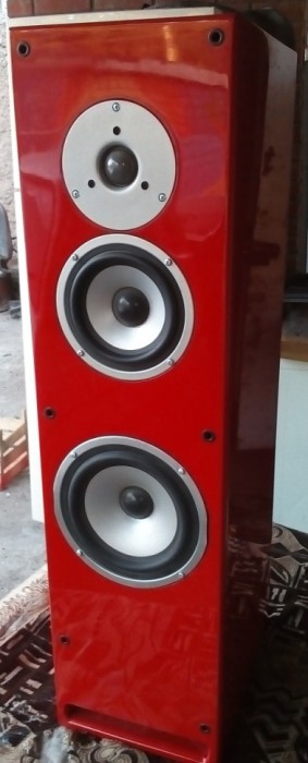

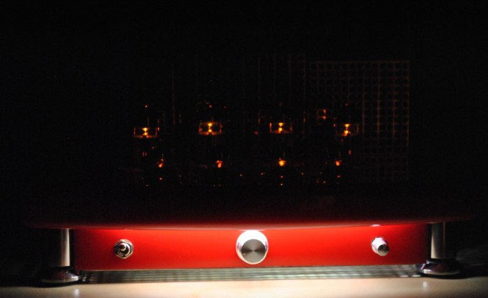

А это немного другого качества, но применялись точно такие же инструменты, без ЧПУ и лазерной резки. Усилитель по схеме Покемон РР Чернышева с акустикой на динамиках фирмы Alphard.

Добавлю немного описание Покемона РР. Входной каскад - фазоинвертор, дифкаскад с источником тока в катодах.Этим достигается балансировка ФИ без обратных связей и настройки.
Далее каскад с непосредсвенной связью - источник тока. На весь усилитель 4 проходных конденсатора, по два на канала, не влияющие на звук. У меня стоят Audiofiller 3,3mF. Усилитель без ООС. Есть местная в выходном каскаде. Нижняя граница, у конструктора при конденсаторах по 1mF - 0,03 гц. На входе 6н24п, на выходе 6п41с. По высокому стоят фильтр-стабилизатор на полевике, накал входного каскада - постоянный, на смещение стабилизатор. Ток выходного каскада 90-100 ма. Мощность в районе 20 вт. Акустику пеннает очень хорошо. Басов много не бывает, но здесь их достаточно. Басы упругие. Детальность потрясающая.

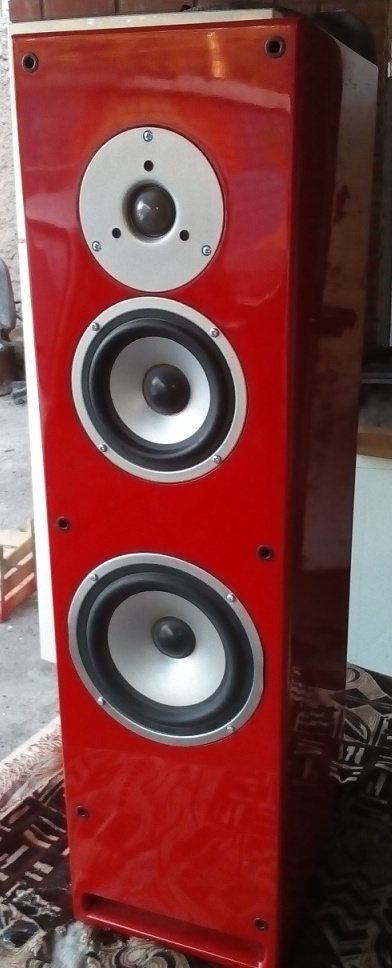

А красненькая акустика гламурно смотрится, сами обтягивали?
-Здесь всё без обмана
 Заголовок сообщения: Бюджетный корпус для ламповичка.
Непрочитанное сообщениеДобавлено: 24 окт 2017, 11:23
Имя: Michael
Возраст: 70
Сообщений: 477
Его благодарили: 112
А кто же мне ее будет делать, кроме меня. Все ручная работа.
