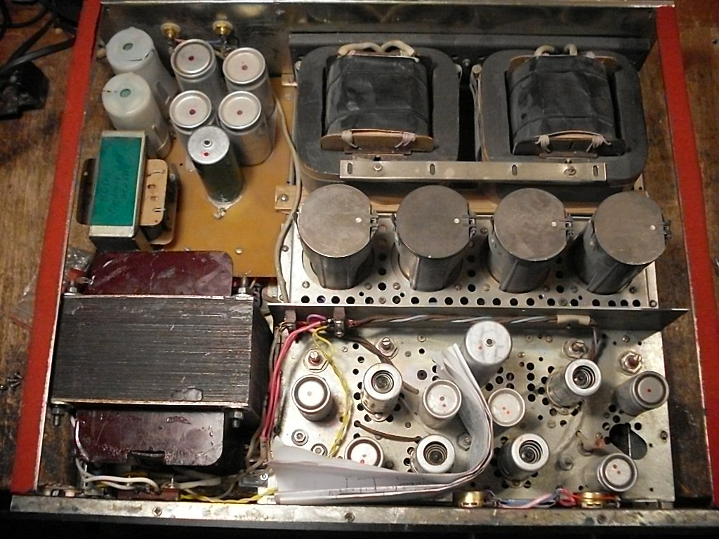

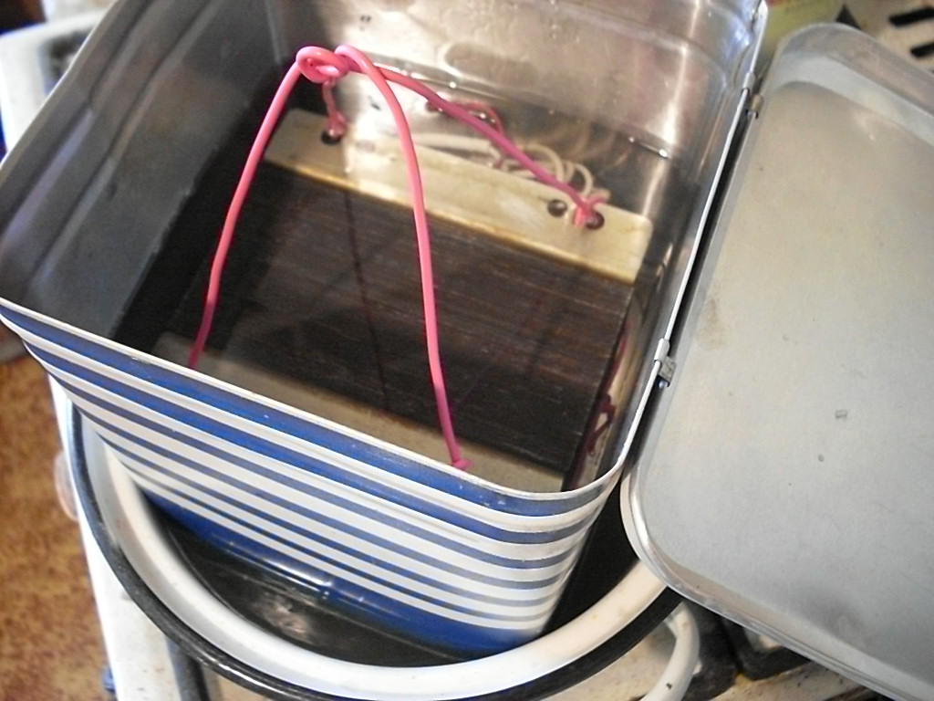

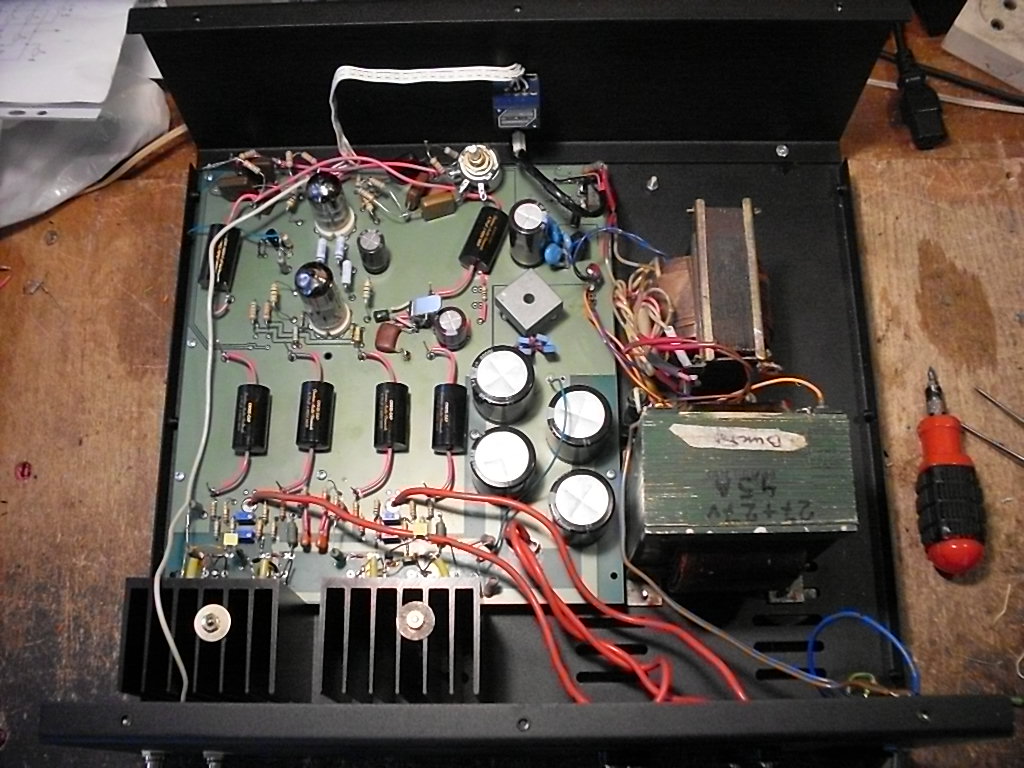

Первые две картинки - попытки таки изгоняния злобных духов из силового трансформатора усилителя Ткаченко (пушпул на ГУ-50 с анодным напряжением под 600 Вольт). Третья - тепловые и электрические испытания заготовок для Зюгъдэна A51.

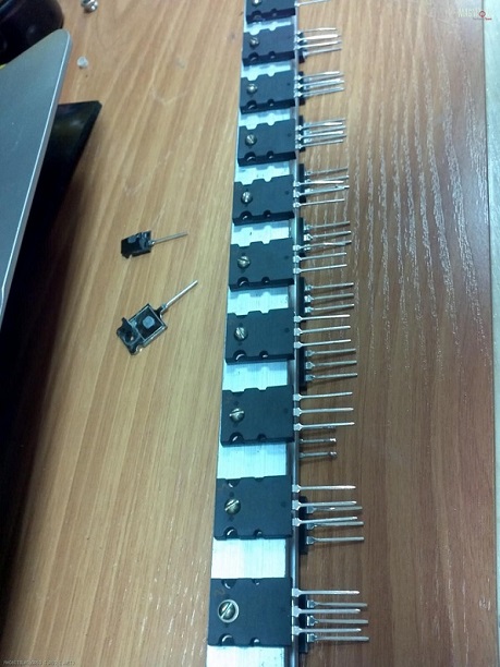

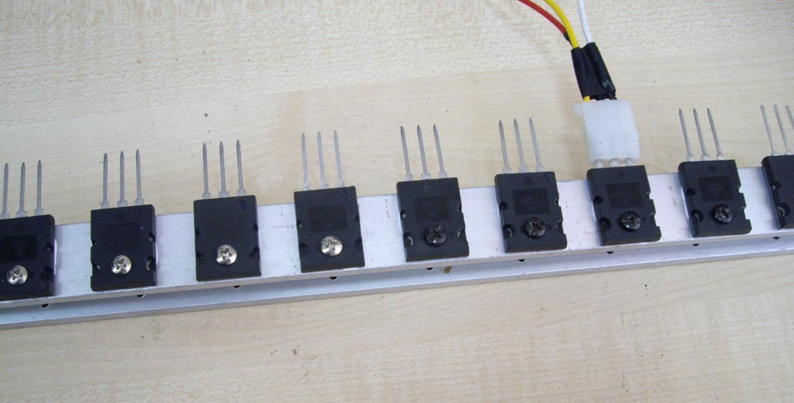

тепловые и электрические испытания заготовок.
мне нравится менее массивный радиатор
тра.jpg [ 100.18 КБ | Просмотров: 143873 ]
и разъём
тр3.jpg [ 133 КБ | Просмотров: 143873 ]
раз пять(всякий раз с другим резюком в базе) пробежался с записульками и бета готова(а иногда кучка мусора), последний раз уже градусах при 80и

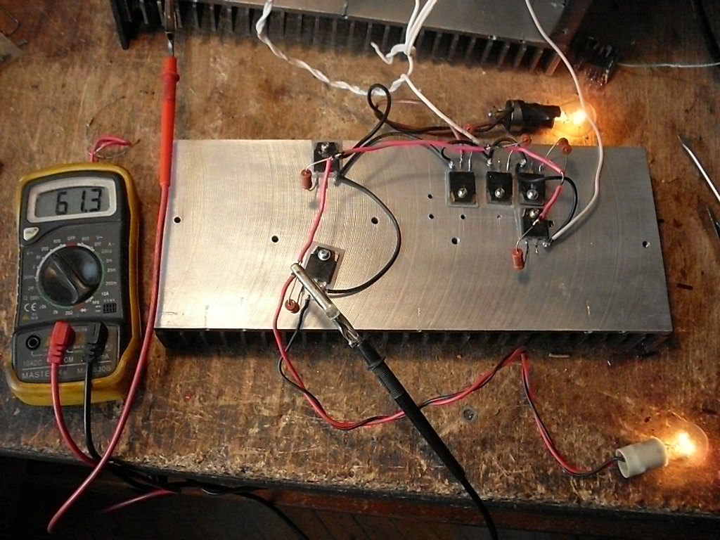

а мне на вон той дюралине предстоит высаживать полста Ватт. Соотв. прежде чем всё сверлить - хотелось хоть в чём-то убедицца в смысле теплообмена. Кстате, и коэффициент усиления, таки да. Поскоку бугага, которые на ней - 2SC2625 с помойки, в шытодате на каковые им заявлен коэффициент усиления "не менее десяти" при токе 4 Ампера и напряжении 5 Вольт, а мне было дюже интерестно, насколько не менее, какой разброс... И току им предстоит гнать через себя не указанный в шитодате, а в 4 раза меньше.
В итоге, кстате - при токе пол-Ампера статический коэффициент усиления 33 +\-5%, так что бегать и искать 2N4914 нафиг не надо :-)

Вот как раз экспериментально выяснилось, что дюралины достаточно. Что и было одной из целей.
Есть заказчег, есть :-)
...а вот и результат алхимических злодеяний

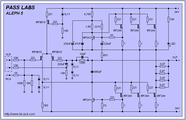

Про такую схему что думаешь?
Вопрос дурацко-дилетанский от меня - а сами-то Вы что о этой любимой игрушке Нельсона думаете .

Фишка Нельсона - примивные и не очень безосники . А тут - осник . Что-то пошло не так )
можно мне тоже сказать?
это как самому себе яйца отрезать :D
Платы недавно сделали, остаётся оплатить и дождаться :D
