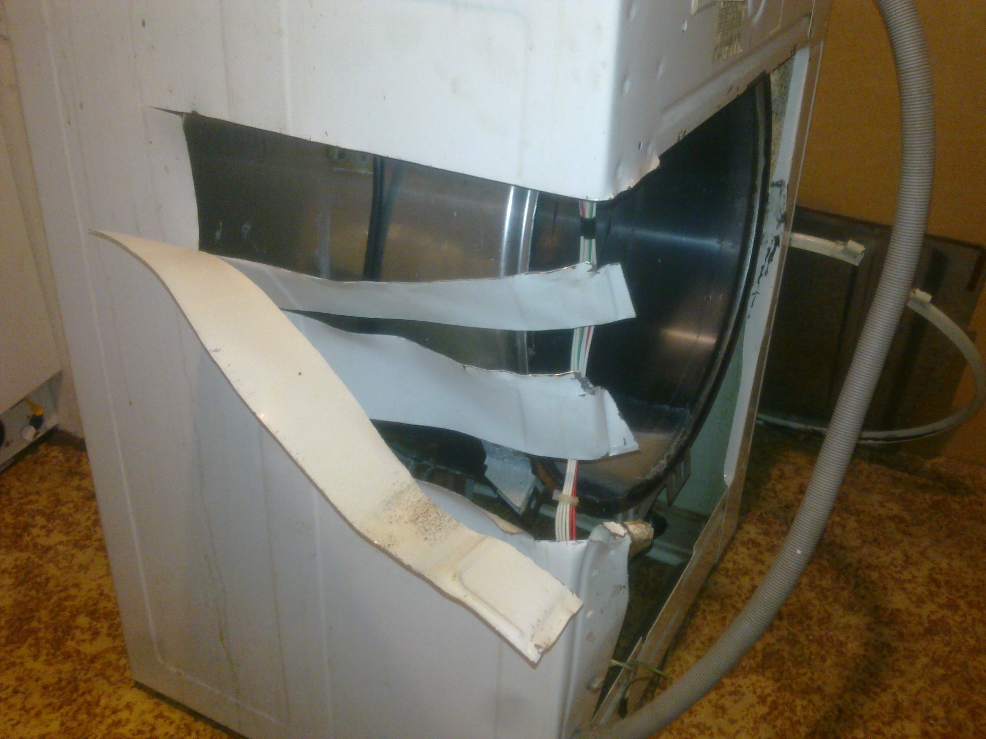

Бгггг. Предыдущщий случай - все видели? Или "что такое воньдализьмъ"?
94712851_601866547204979_3801310949067980800_o[1].jpg [ 321.45 КБ | Просмотров: 1992 ]
Бошевскую стиральную машину все узнали?

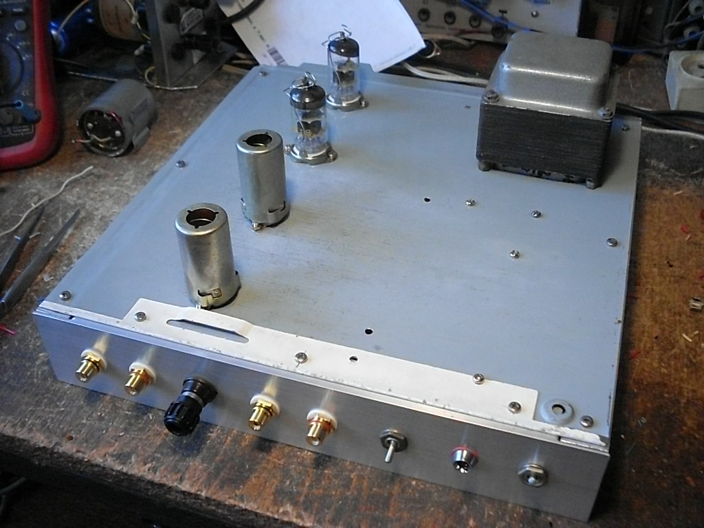

Теперь мои шаловливые ручонки дотянулись до микроволновки...
SDC16360.JPG [ 243.26 КБ | Просмотров: 1992 ]
Это пародия на мокентошег цыдваццатьдва. Будет. Накал и анодное уже есть Представляю лица потерпевших в Израиле...
