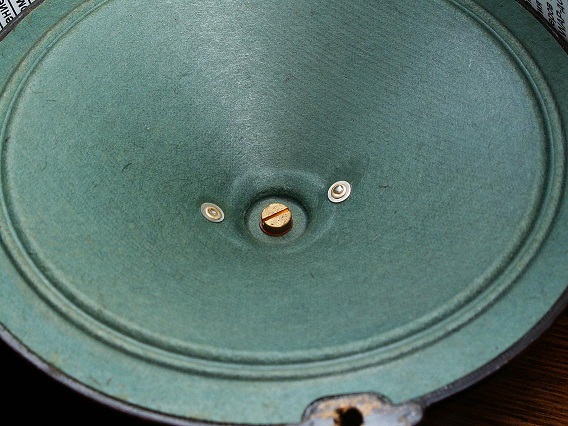

Слушал вот такой проект .....только чуть проще....Достойный внимания !!! И значительно проще Онкио
cutiecaleestolook.jpg [ 162.13 КБ | Просмотров: 2351 ]
http://www.6moons.com/industryfeatures/rondo/rondo.html
PICT0329.jpg [ 140.98 КБ | Просмотров: 2351 ]

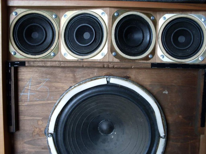

, пока они ещё есть. Придумать к ним пещщяль конешно будет непросто
с хорошими шириками прекрасно стыкуются

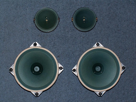

только йащщег им в два раза маловат
...да и с шырекаме всё у них хорошо. Их только найти непросто, эти шыреки...
hec12-hx125.jpg [ 92.61 КБ | Просмотров: 2325 ]
Я вот в результате поиска шыреков для HX-301 купил себе HTB-11.
...а так - таки да. Частота раздела 1000 Герц. "Это важно".
