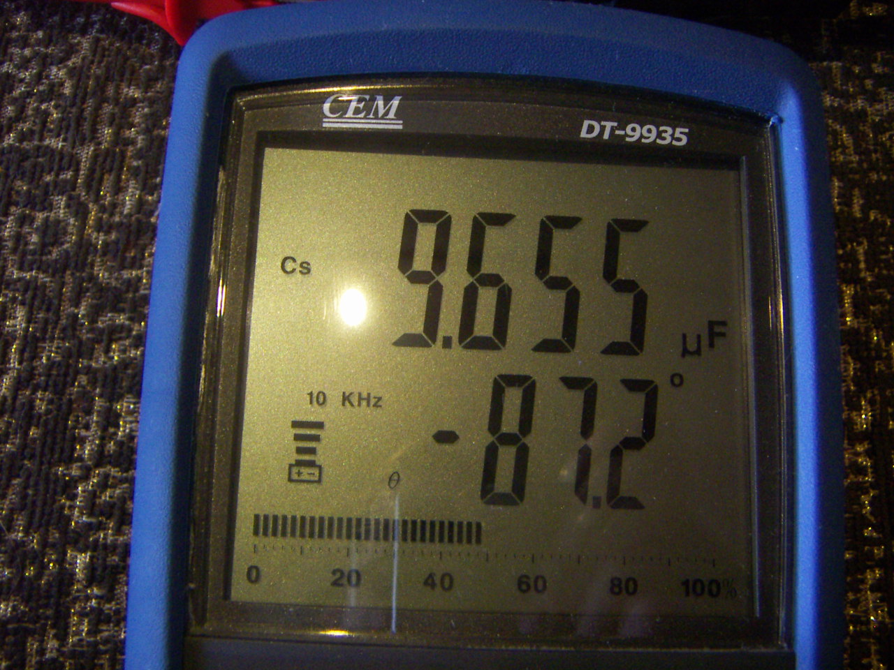

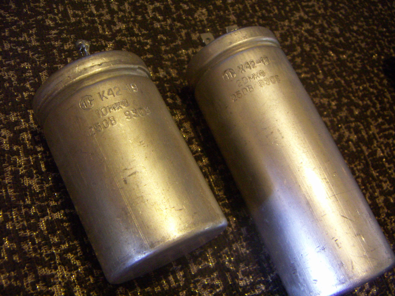

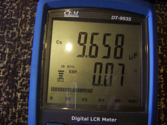

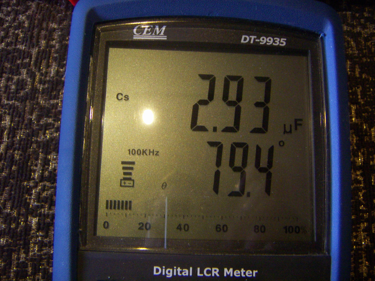

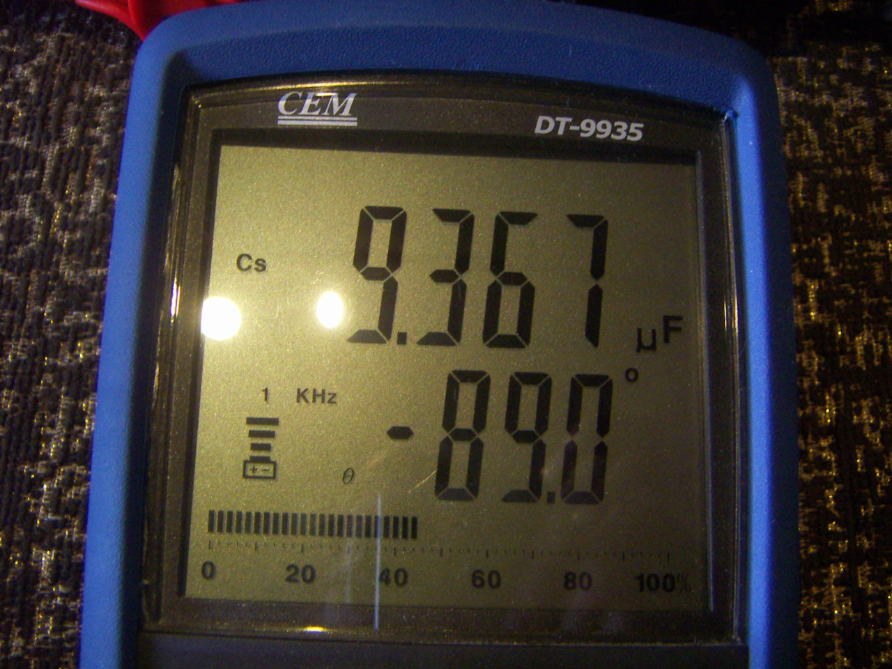

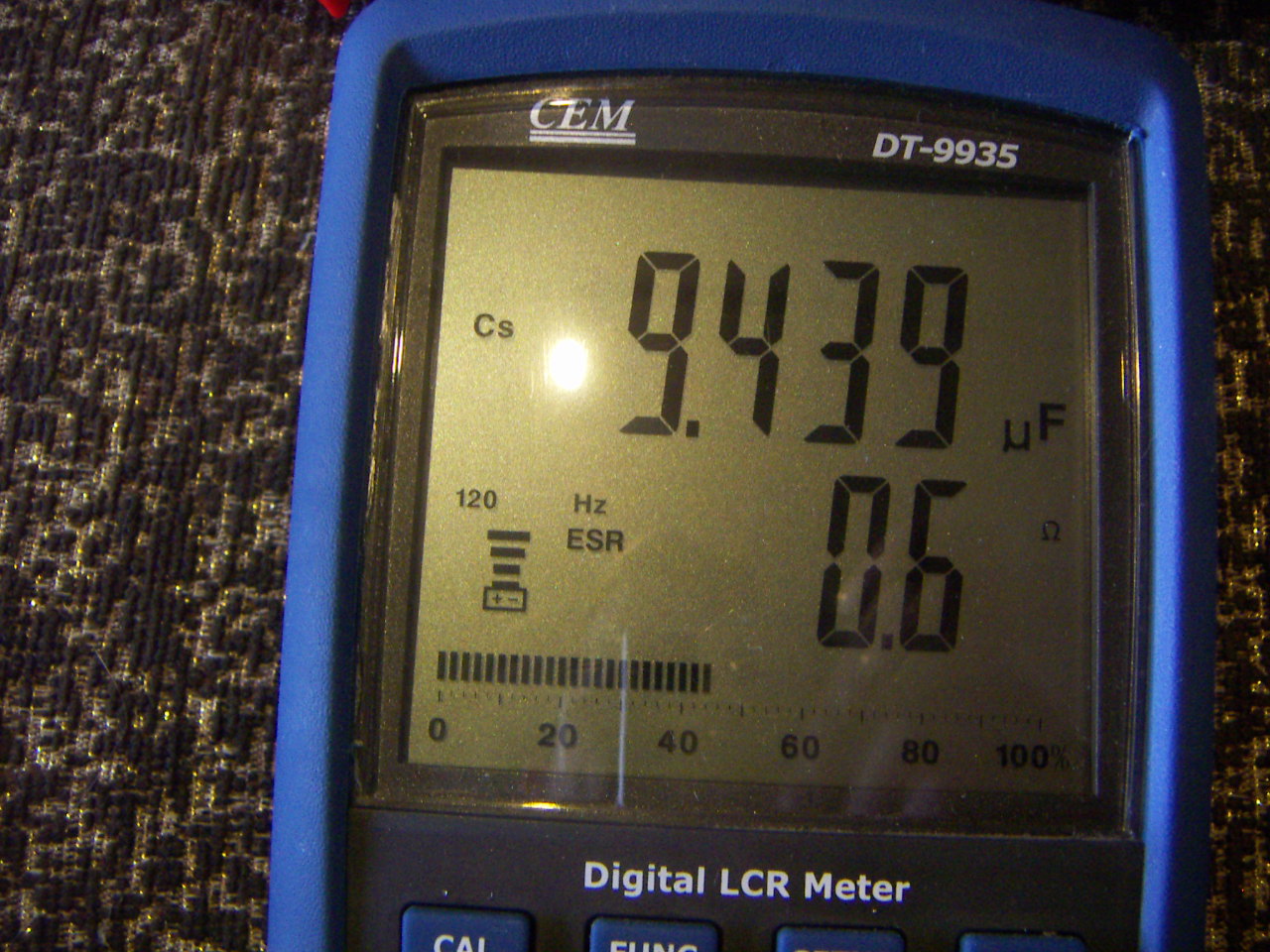

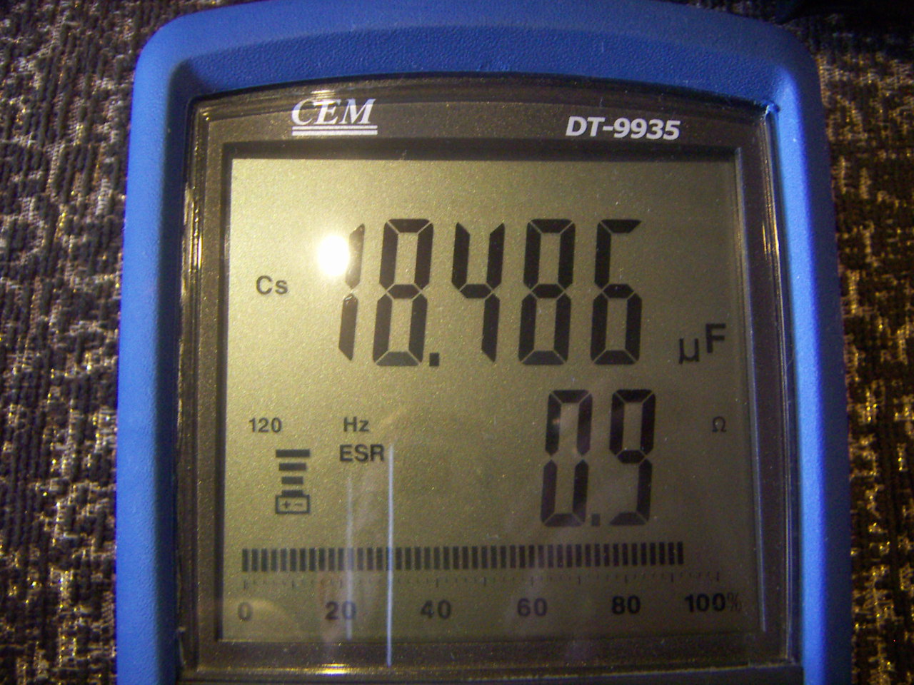

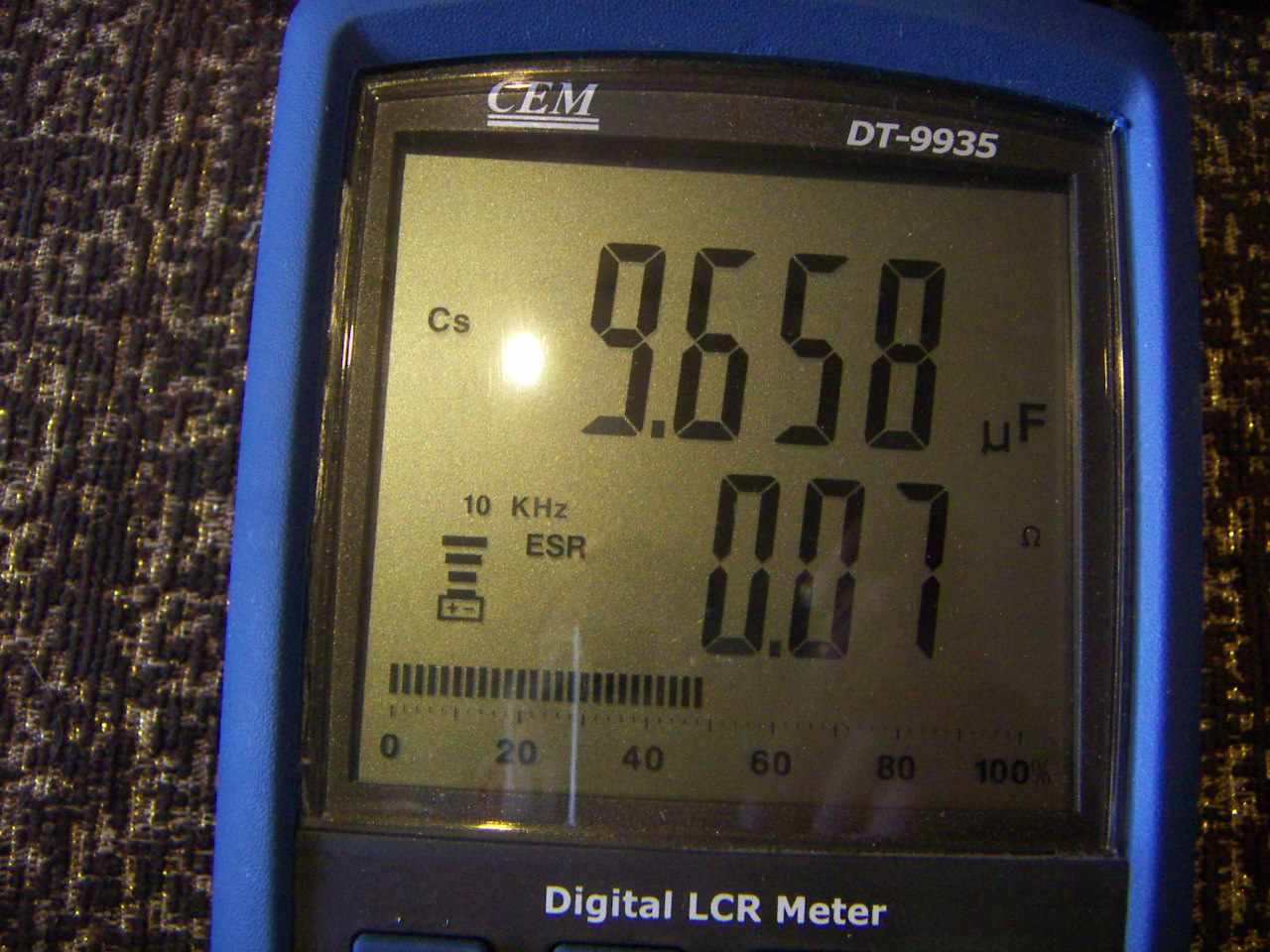

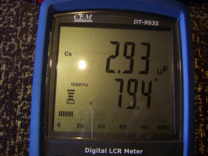

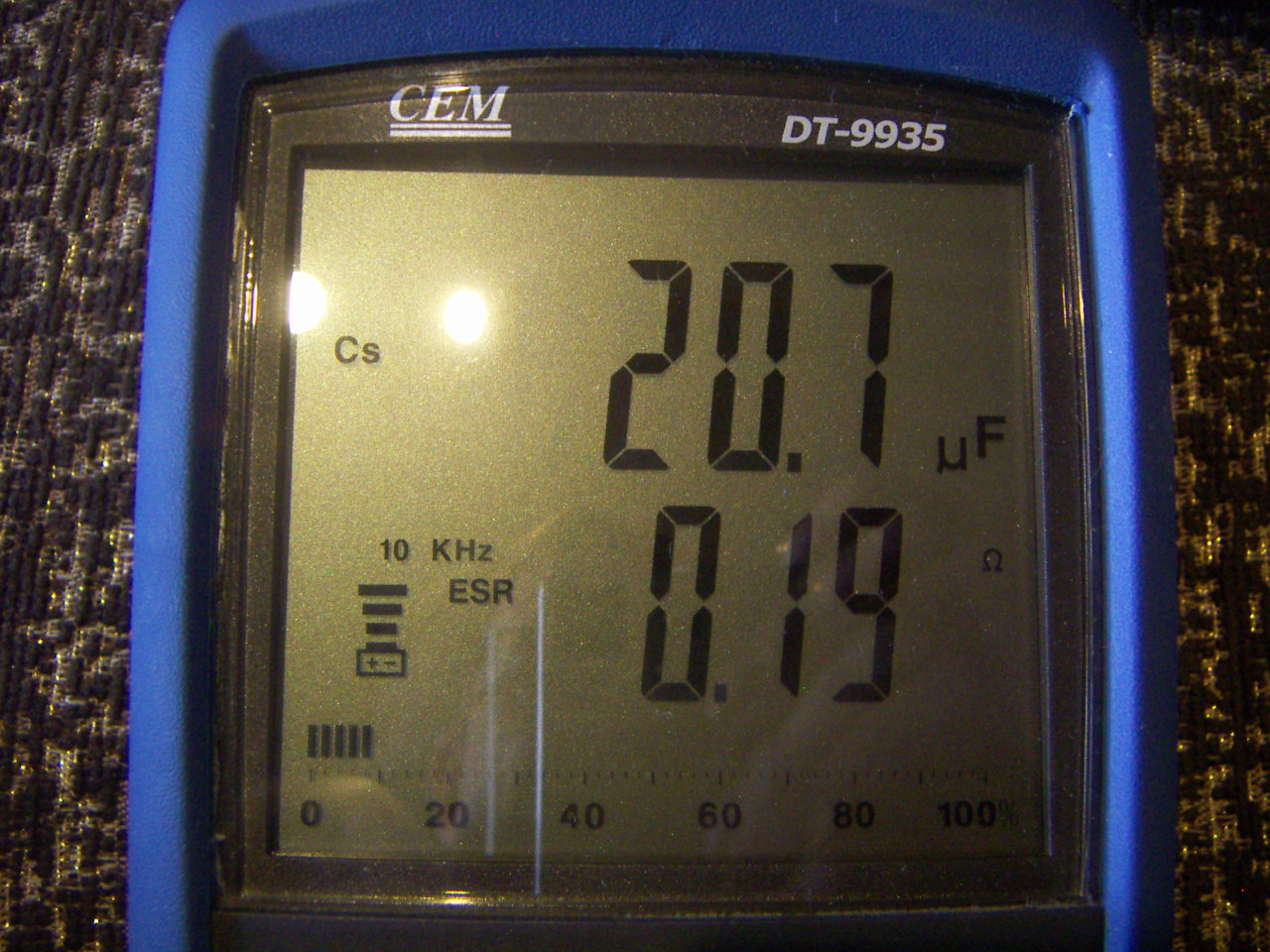

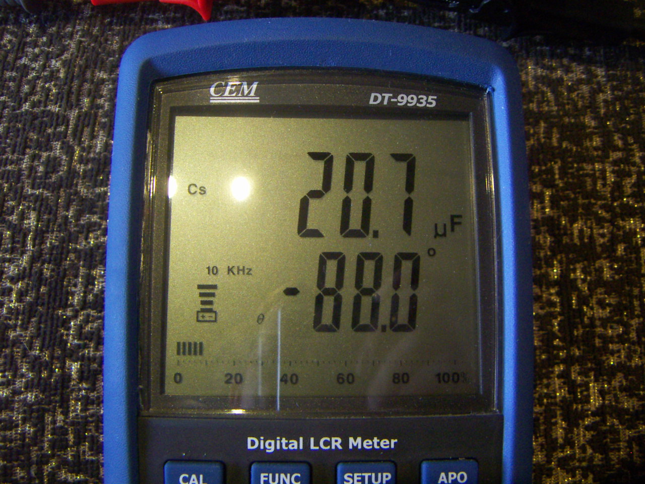

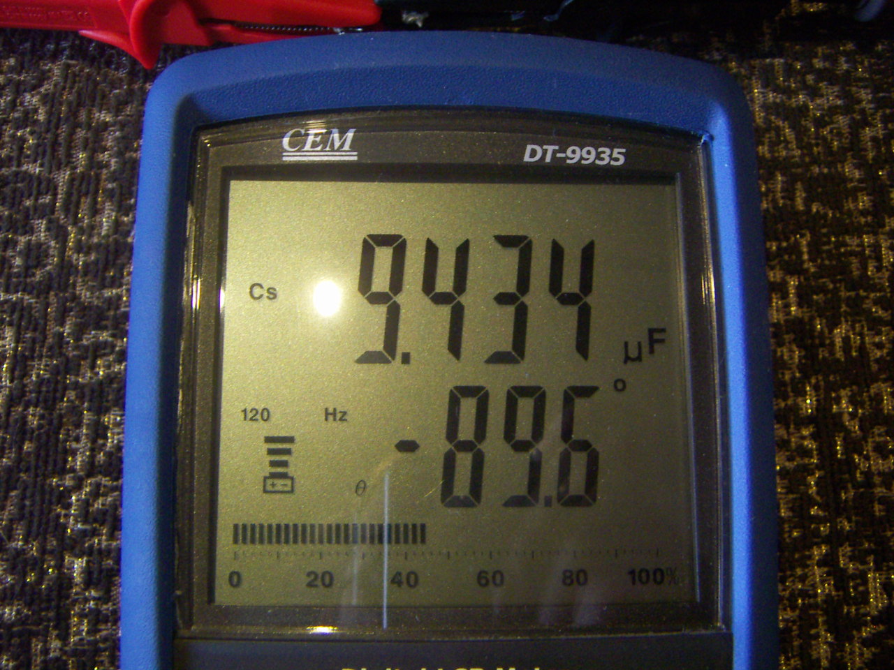

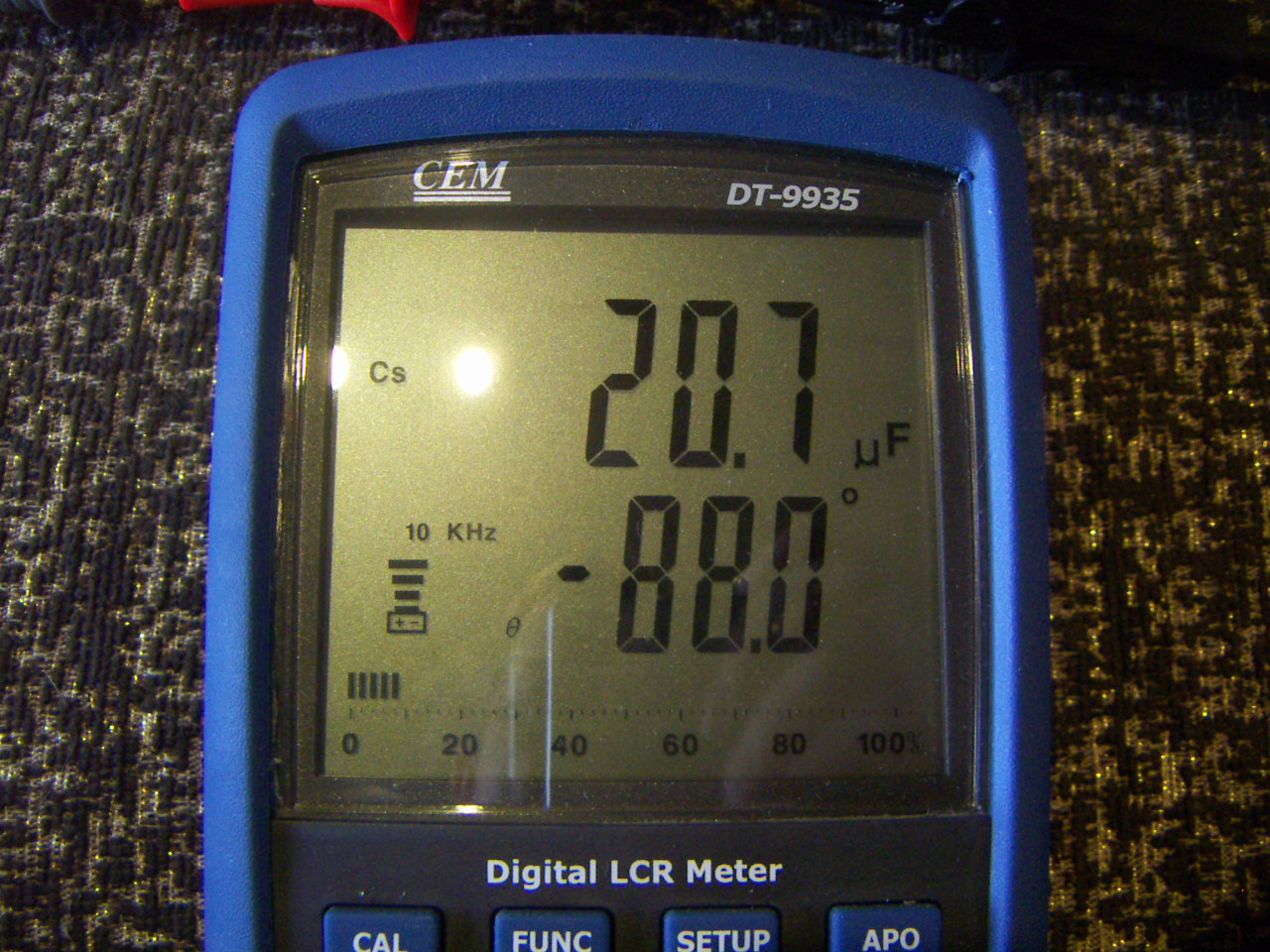

Валяется на полке 4 шт по 20 мКф и 2 шт по10 мКф. Поскольку гложет мысль запилить еще одну пару АС :oops:
и есть чудо прибор, решил замерить конденсаторы.
Кто скажет на сколько они пригодны вообще(думаю пригодны) и в фильтрах АС.
PICT0453.JPG [ 330.74 КБ | Просмотров: 2114 ]
PICT0444.JPG [ 337.83 КБ | Просмотров: 2114 ]
PICT0445.JPG [ 318.68 КБ | Просмотров: 2114 ]
PICT0446.JPG [ 330.43 КБ | Просмотров: 2114 ]
PICT0447.JPG [ 329.44 КБ | Просмотров: 2114 ]
PICT0448.JPG [ 347.98 КБ | Просмотров: 2114 ]
PICT0449.JPG [ 350.9 КБ | Просмотров: 2114 ]
PICT0450.JPG [ 336.05 КБ | Просмотров: 2114 ]
PICT0451.JPG [ 340.78 КБ | Просмотров: 2114 ]
PICT0452.JPG [ 360.19 КБ | Просмотров: 2114 ]

по уму - непригодны. ибо есть другие серии с аналогичной емкостью. в корветах например

прибор нормальный, Димитрий иной раз импульсирует, похоже из-за недосыпу 8-)
набери в гугле что-нибудь типа "параметры конденсаторов", учебники люди явно не глупые писали
при измерения обращать внимание разумеется на ёмкость, сопротивление, утечку... С и R ещё и на разных частотах смотреть, абсолютное большинство буржуйских электролитов традиционно минусят по ёмкости, в пределах допуска разумеется, предпочтение следует отдавать брендовым конденсаторам, лучше низкоимпедансным, при существующей возможности размещения лучше крупногабаритным(пользоваться женской логикой), т.е. если надо установить 1000,0х16В, но физически помещается 1000,0х63, то ставить его(это я про электролиты пижжу) , не стесняться испытывать кондёры повышенной напругой, хотя бы на хх
старые кондёры лучше выбрасывать, всяческий винтаж гламурный с запахом, тоже

Я подозреваю, что прибор полезен тот, показания, даденные каковым, мы сможем *достаточно* однозначно интерпретировадь в своих злобнокорыстных целях. Когда после прибора надо ещё идти в интернеты с вопросами "это чо за фигня?" - прибор как-то бессмысленен, вроде как.
Это первое.
Второе.
Для импульсных БП и тому подобных случаев всякое там ESR наверно рояль играет. Для звуковых применений - скорее, нет. Тоисть покажет Чюдатворныя Погремусичька 0.0001, или 0.001 попугая - при ремонте тиливизира может быть важно, а при запихивании показуемого в кал онку - ни разу от слова "совсем". Пока предмет находится в рамках своих собсных ТУ, тоисть попросту исправен.
Третье.
Освоение всех разделов физики твёрдого тела, электродинамики, технологии полимеров и прочих связанных с темой дисциплин, с глубиной, достаточной для получения некоторой общей картины, годной в любых прикладных случаях - мне оказалось не под силу, пардон. Посему именно в кал онки - тупо ставим новодельный силовой полипропилен, например, Ruichi - и не паримся. "Кал онки" - это, в данном контехте, "нечто порядка $1000", и экономить триста рэ на конденсаторах из сарайчега как-то, мяхко выражаясь, глуповато.
Четвёртое, дополнительное.
Из деталей, подобранных в сарайчеге, можно собрать совершенно годную вещь (я не про кал онки), продать её за $400 и при этом ни на копейку потерпевшего не обмануть, и будет она роскошно фунциклировать, лучше вдвое более дорогих функцэ анальных аналогов. Но для проделывания таких трюков потребны тридцать- сорок лет опыта и образование в организьме некоторой интуицыи, позволяющщей по малейшему движению стрелки овцелографа делать далеко, шыроко и глыбоко идущщие выводы. Но при этом с большим трудом формализуемой, вербализируемой и вообще как-то внятно формулируемой. Поэтому если вам надо погружаться в пучины - welcome! Каких-нть тридцать лет с паялом и авометром - и опа, вот оно! А если не надо, то и не надо. Пилим кал онки, запихуем туда новодельный силовой полипропилен, например, Ruichi - и не паримся.

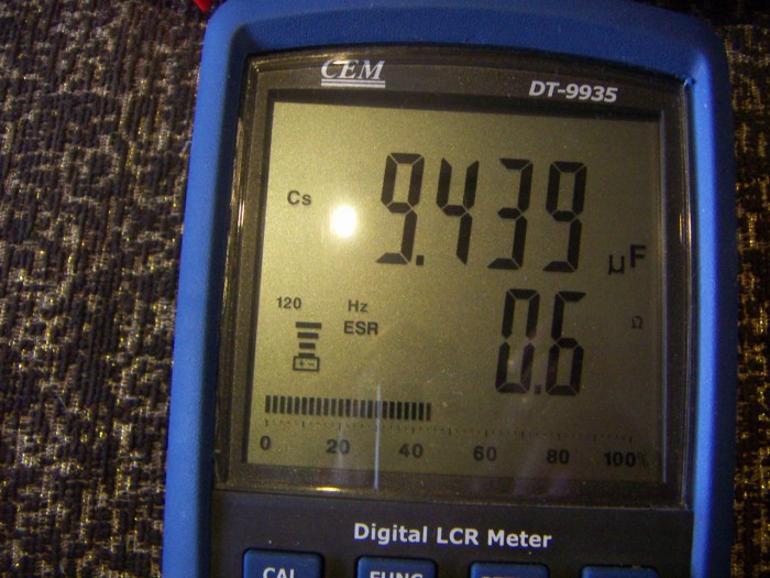

PICT0170.JPG [ 185.88 КБ | Просмотров: 1910 ]
PICT0164.JPG [ 330.39 КБ | Просмотров: 1910 ]
PICT0162.JPG [ 312.92 КБ | Просмотров: 1910 ]

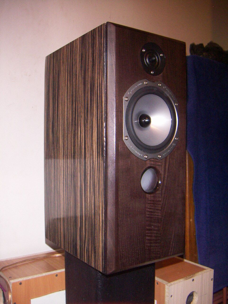

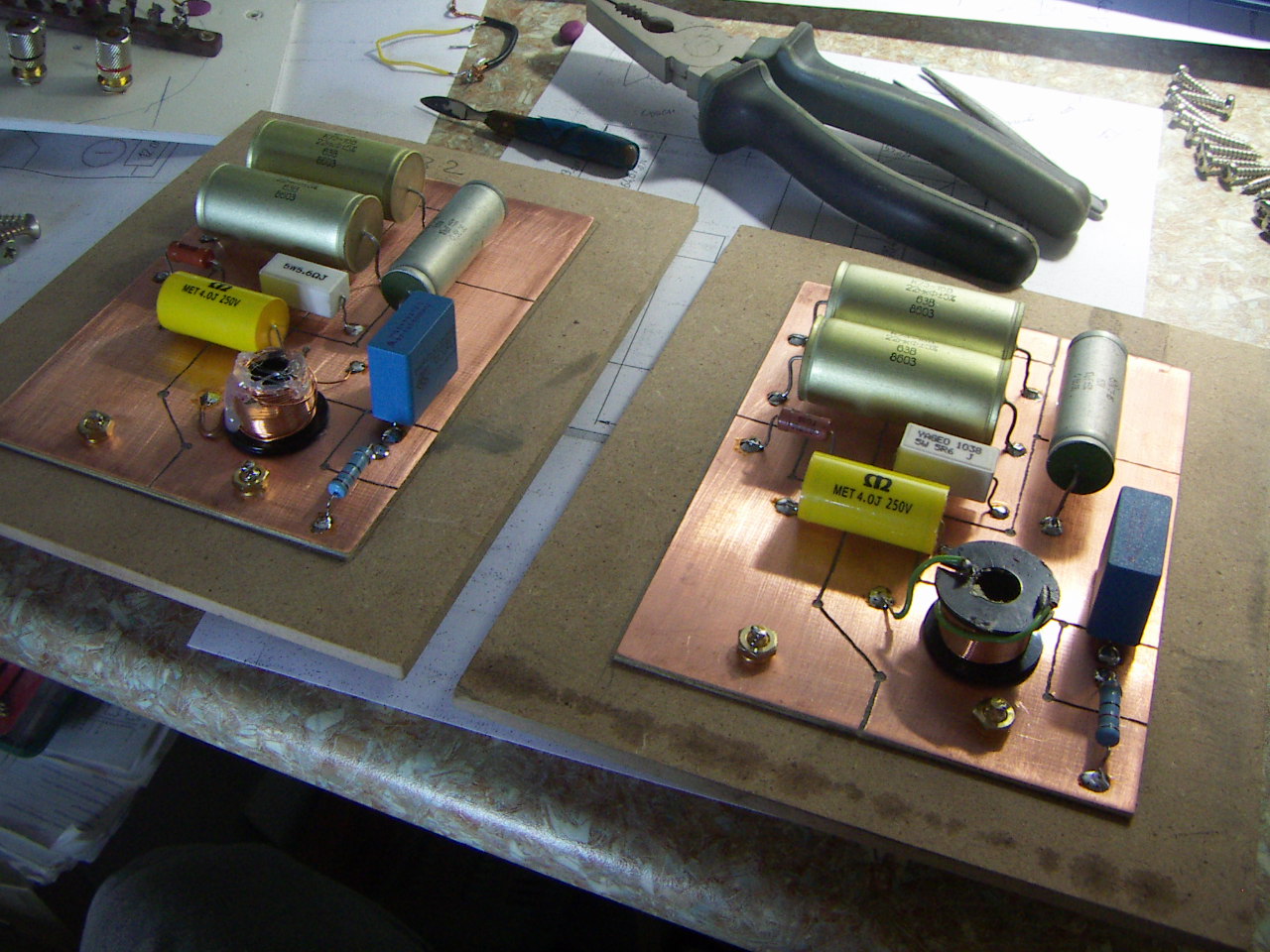

алек-сей, производители акустик в последнее время любят сажать корпуса крупногабаритных конденсаторов на клей
 Заголовок сообщения: Коденсаторы СССР
Непрочитанное сообщениеДобавлено: 21 ноя 2017, 15:59
В моих бронзах все сидело на клею, вплоть до резисторов и катушек индуктивности. Сильверы не разбирал, думаю то же самое.
Со своими самоделками парится не стал, у меня фильтр стоит вне рабочего объёма АС.

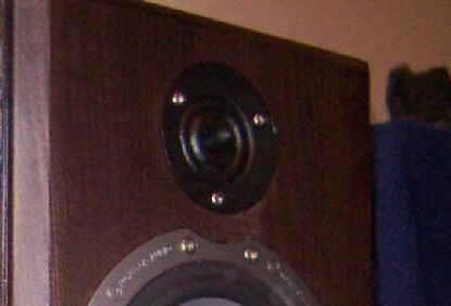

эта вифа не очень хороший пискун
в.jpg [ 69.68 КБ | Просмотров: 1892 ]
Если не секрет чем?
Меня пока устраивает.
Эти по звонче..

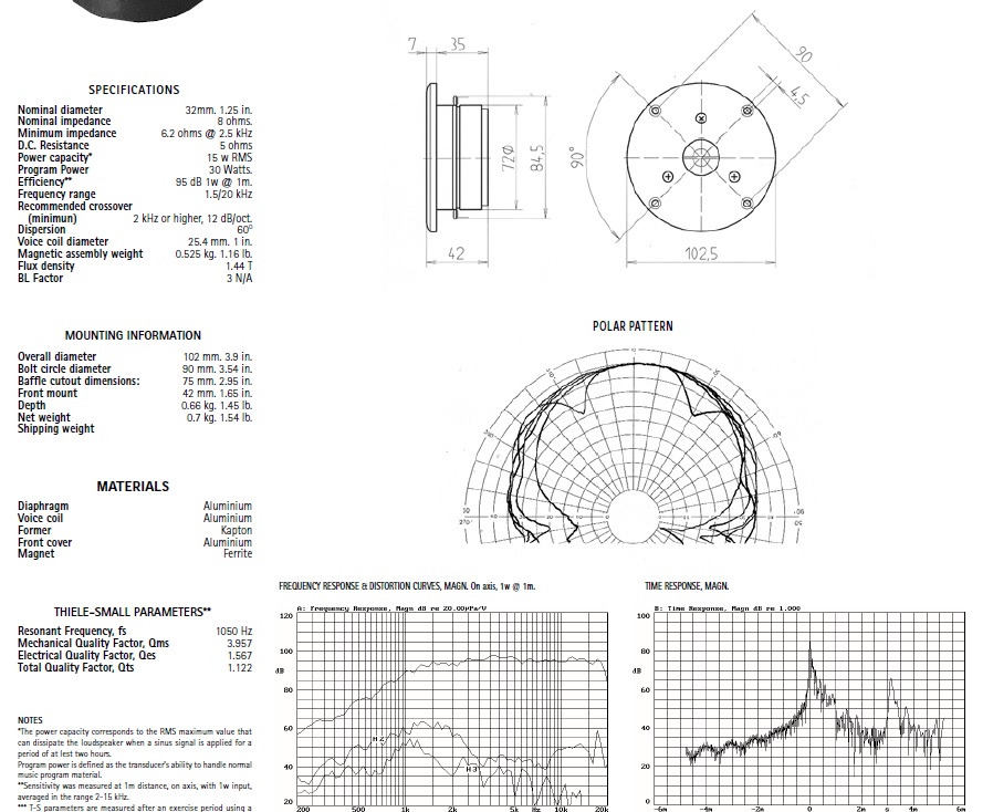

А такой ?
Профессиональный динамик ВЧ Beyma T2030
Бейма.jpg [ 191.17 КБ | Просмотров: 1857 ]

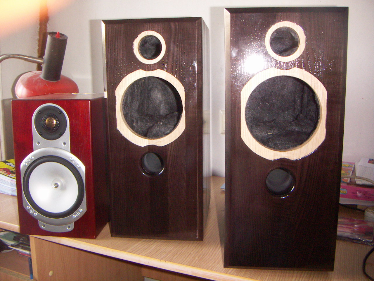

Мне хочется собрать двухполоску. Но говорят плохо состыкуется на частоте раздела из-за диаграммы направленности НЧ динамика.
Другое мнение, что в этой связке получатся неплохие мониторы. Правда здоровые(мои прикидки) :D
Как то так... :? Сижу, думаю, размышляю, спрашиваю. Так сказать безуспешно пытаюсь развить новые темы. 8-)
там всё хорошо, кроме одного: частота раздела напрашываецца аккурат 3 килоГерца. Ой не ндравицца она мне...

Но с HX301 частоту раздела можно взять тыщ шесть... если он конешно правильный, с колечьками.
Непрочитанное сообщениеДобавлено: 21 ноя 2017, 23:45
Phlanger,
если я что-то помню, то его надо запихивать не то в 140, не то попросту в 70 литров.
Если верить LSPlab-бу и моим предыдущим изысканиям :D , получилось 80 литров.
Частота раздела в 3 кГц не нравится по причине близости к резонансной частоте пищалки? Или по другим причинам?
Низкочастотник(если верить заводским графикам) доигрывает до 4кГц. Как бы можно и частоту раздела увеличить.
На той АС что выше на фотографии, частота раздела именно 3 кГц. Резонансная частота вифы около 830 кГц(точно не помню).
Непрочитанное сообщениеДобавлено: 22 ноя 2017, 00:27
Резонансная частота пищали там вроде килоГерц... Три килоГерца - точно область макс. чувствительности ух. Тоисть теоретически любые безобразия заметнее.
Непрочитанное сообщениеДобавлено: 22 ноя 2017, 06:52
Алексей, не получится двухполоска, тем более 12 до 4 кгц хрен доиграет нормально. Если уж хочешь что то делать, то минимум 3 полосы.
Непрочитанное сообщениеДобавлено: 22 ноя 2017, 07:25
Такое мнение то же есть. Связано оно с тем, что 12" динамик на определенной частоте переходит из поршневого режима излучения в зональный.
И таки на самомо деле просится трехполоска.
Непрочитанное сообщениеДобавлено: 22 ноя 2017, 07:37
Сообщений: 657
Его благодарили: 134
алек-сей писал(а):
попробовать собрать АС.На НЧ Beyma 12BR70 Диаметр 30 см (12"),
берем прямо в руку и слушаем голоса, не марсеан а разный вокал. и слышим как правило утробную грубятину
Это не мнение, это факт :D
И на твоём месте я бы фи не делал ;)
