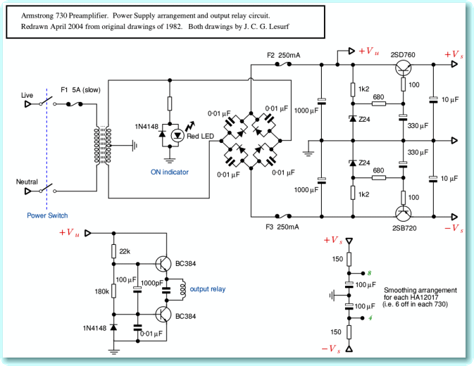

DKX писал(а):
Уважаемые форумчане,поделитесь пожалуйста схемами блока питания на 24 вольта(однополярного)
Камиль, в сети огромное количество подобных схем. Можно сделать на 317, с тем же самым шумодавом на транзисторе. Отлично работает. Вот ещё не плохая, и очень простая схема на 24 в. Специально для питания МС корректора, с очень низким уровня шума. Схема от Armstrong 730.
sm730PSU.gif [ 43.04 КБ | Просмотров: 4545 ]

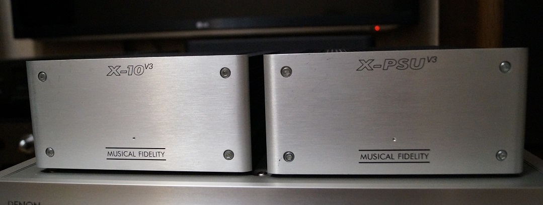

DKX писал(а):
Уважаемые форумчане,поделитесь пожалуйста схемами блока питания на 24 вольта(однополярного),для фонокорректора
у меня есть вот такой довольно мощный БП на 24 вольта, для питания компонентов Musical Fidelity, если вдруг интересно.
Правда, у меня нет его схемы:
DSC09497.JPG [ 136.31 КБ | Просмотров: 4499 ]

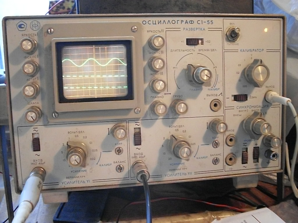

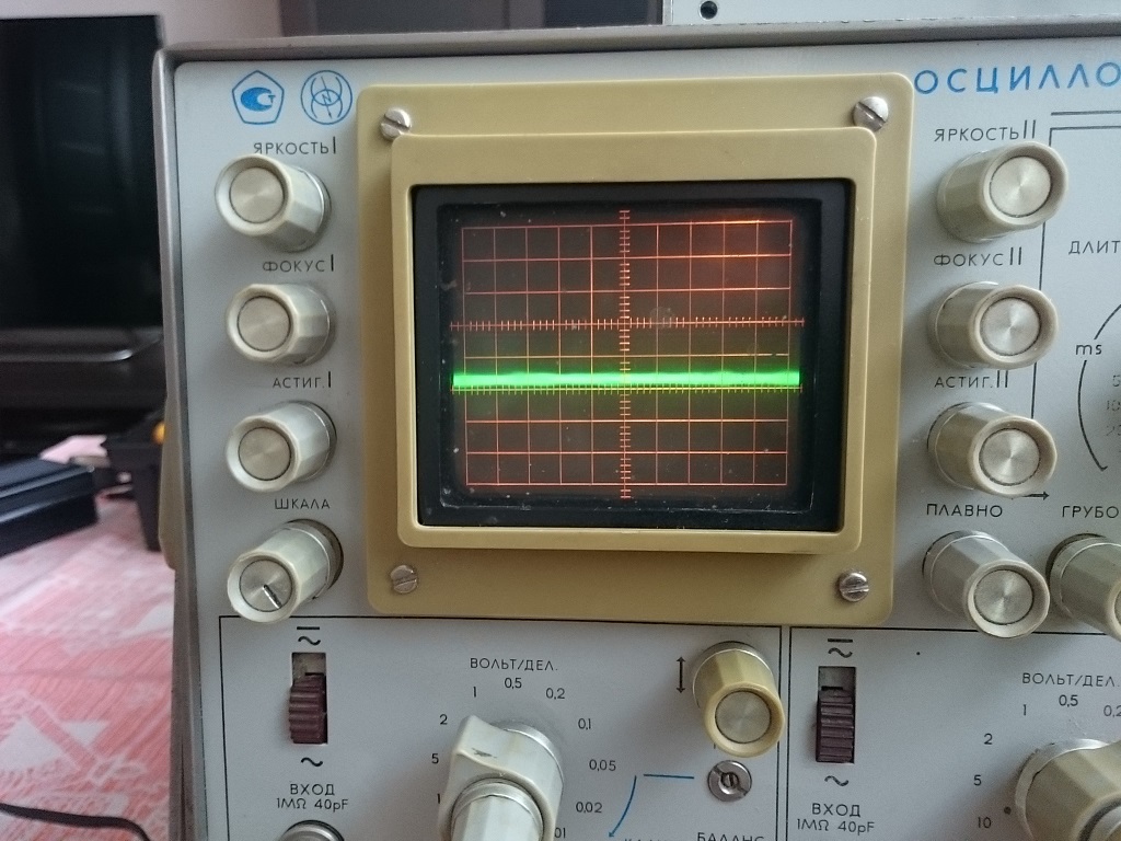

DKX писал(а):
Увижу ли я что нибудь на осциллографе С1-55?
Конешно!
Вы увидите на нём такое зилёнинькае. Причём скорее всего - слева.
SDC12292.JPG [ 249.48 КБ | Просмотров: 4251 ]

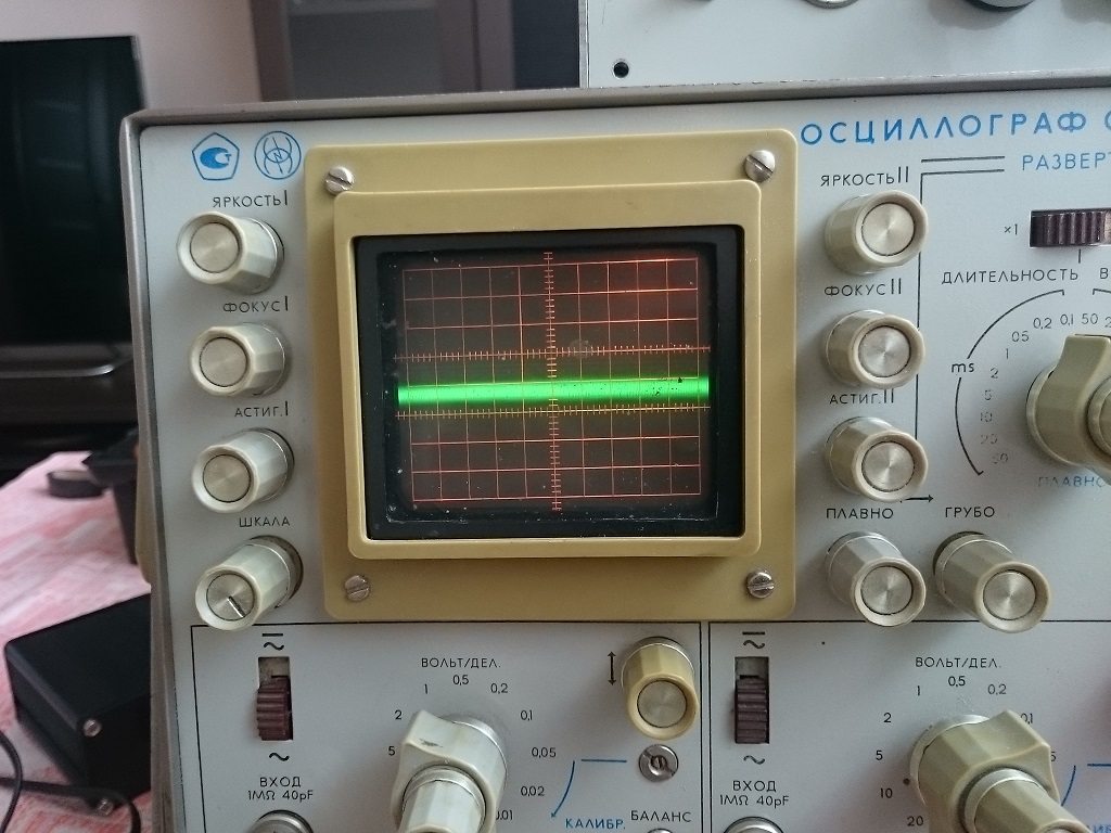

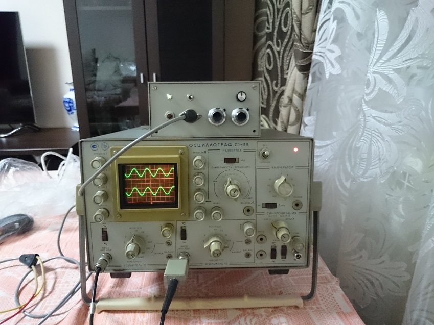

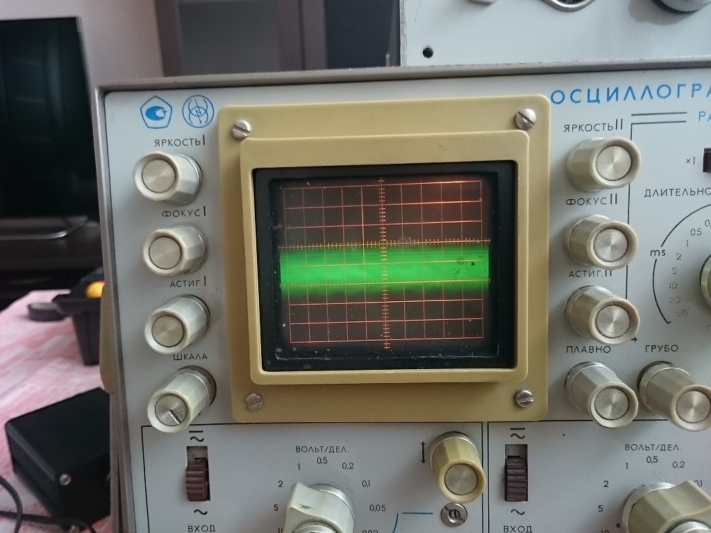

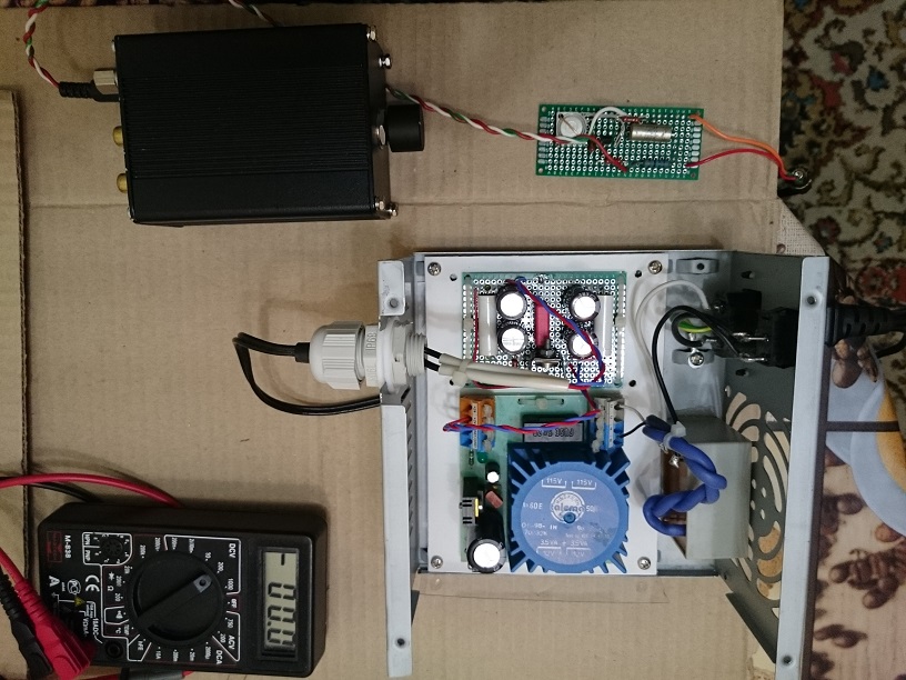

Хотелось повторить отработанную,со всеми рекомендациями,схему малошумящего блока питания. Но пока схемы нет,решил спаять на макетке "шумодав" (спасибо всем откликнувшимся). Достал из шкафа осциллограф и генератор,не включал лет 20,на удивление работают (умели все таки делать приборы в СССР).Уровень шумов становиться меньше,прилагаю фото.Послушать пока не могу.Сосед снизу что-то рушит перфоратором,на осциллографе помехи от перфоратора видно.Сначала фото стабилизатора на LM317+ "шумодав". Транзистор усиление-430.Резистор в цепи эмиттера-10 ом.
DSC_0008.JPG [ 196.53 КБ | Просмотров: 4206 ]
DSC_0011.JPG [ 196.61 КБ | Просмотров: 4206 ]
DSC_0012.JPG [ 257.17 КБ | Просмотров: 4206 ]
DSC_0013.JPG [ 254.92 КБ | Просмотров: 4206 ]
Ореол глупости (обидчивость).

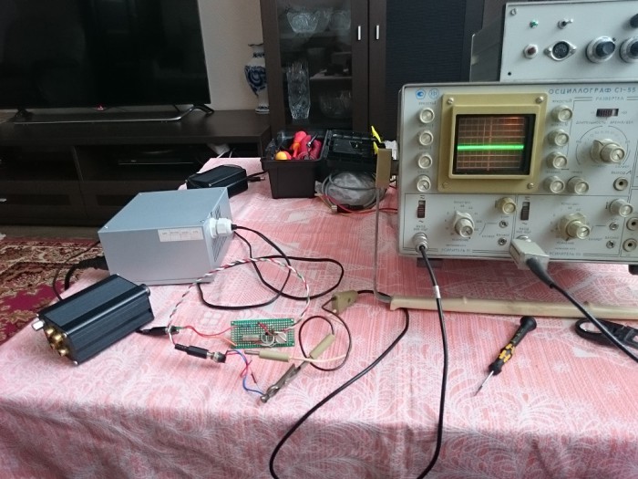

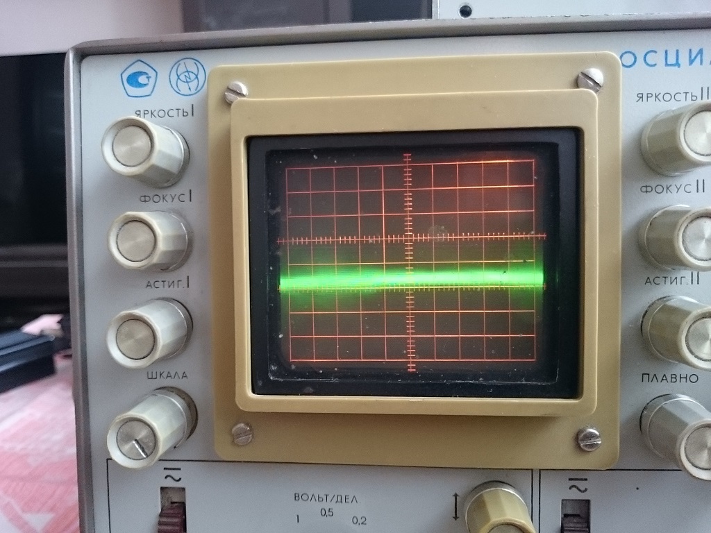

А тут параллельный стабилизатор + "шумодав"
DSC_0014.JPG [ 319.16 КБ | Просмотров: 4206 ]
DSC_0015.JPG [ 250.42 КБ | Просмотров: 4206 ]
DSC_0016.JPG [ 259.76 КБ | Просмотров: 4206 ]
