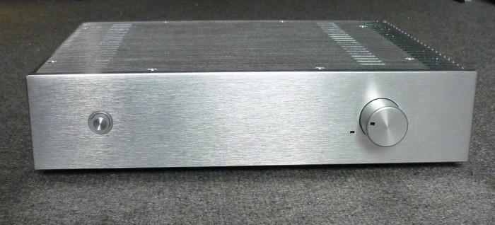

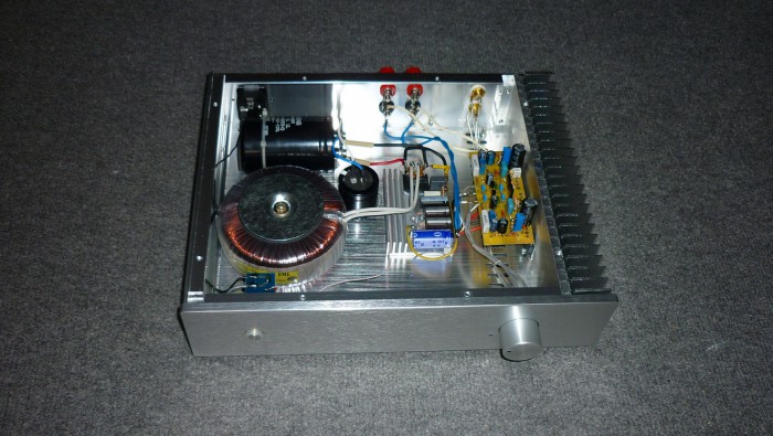

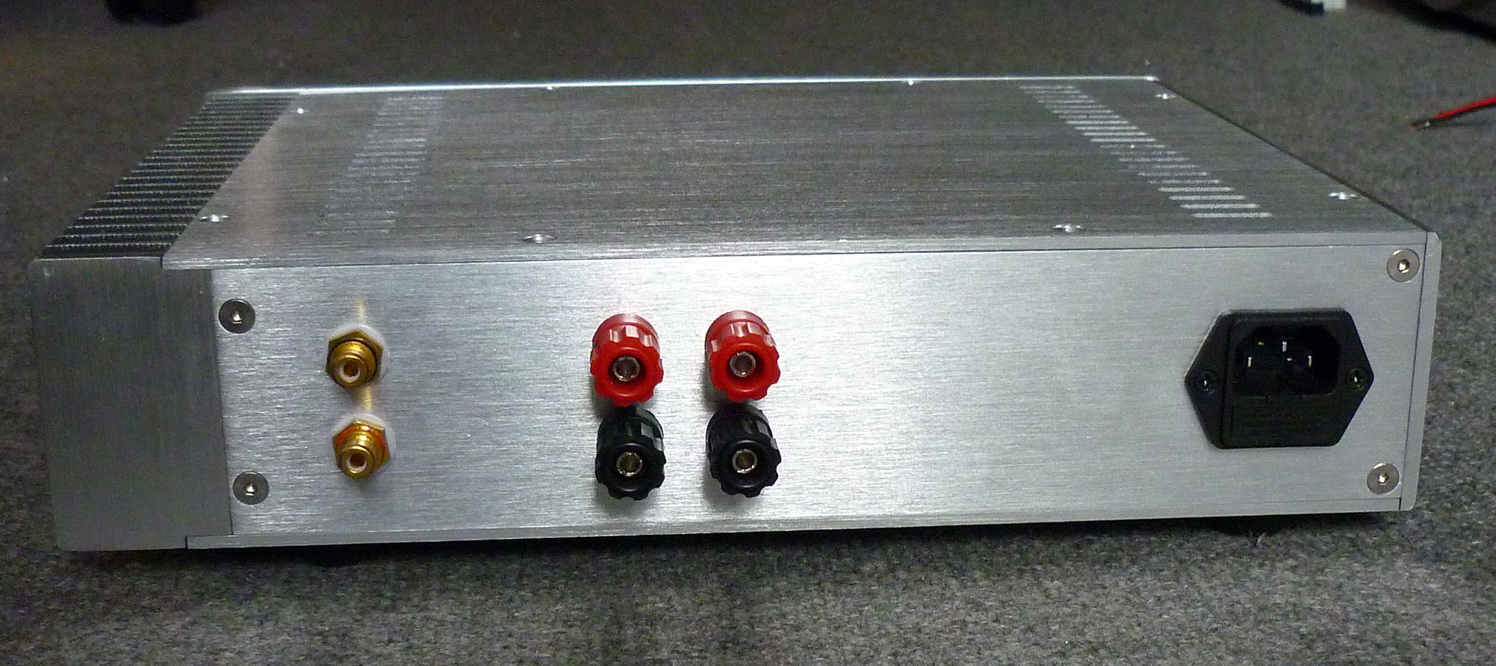

Вот, вчерась начал, а сегодня закончил. Хорошо поёт, и греется умеренно. Именно то, что и надо.

радиатора достаточно?
или весь корпус радиатор?
 Заголовок сообщения: Усилитель для души.
Непрочитанное сообщениеДобавлено: 09 фев 2018, 16:47
Сообщений: 1003
Его благодарили: 477
Корпус не монолит/разборный, но люминия не пожалели, наверно кило 3 ?
на 4 Тошибы должно справится.

Весь корпус через час работы горячий. Ток покоя 1.2 А , при использовании нагрузки 8 ом.
Да, всё в порядке. Обдув я не ставлю. Усилок работает в чистом А классе, и просто обязан греться!

На вторична у транса ток и напруга какие?
Непрочитанное сообщениеДобавлено: 09 фев 2018, 18:05
Сообщений: 1656
Корпус не очень большой, и всего один радиатор. Ну, так получилось. По этому транс не очень мощный ТТП - 150. Туда бы хорошо ТТП - 250 поставить, но он не влезет по высоте. Ток у вторички приличный - 8 А.

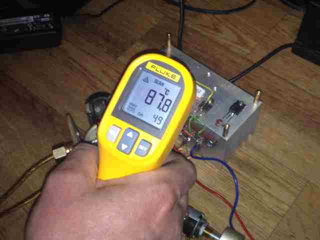

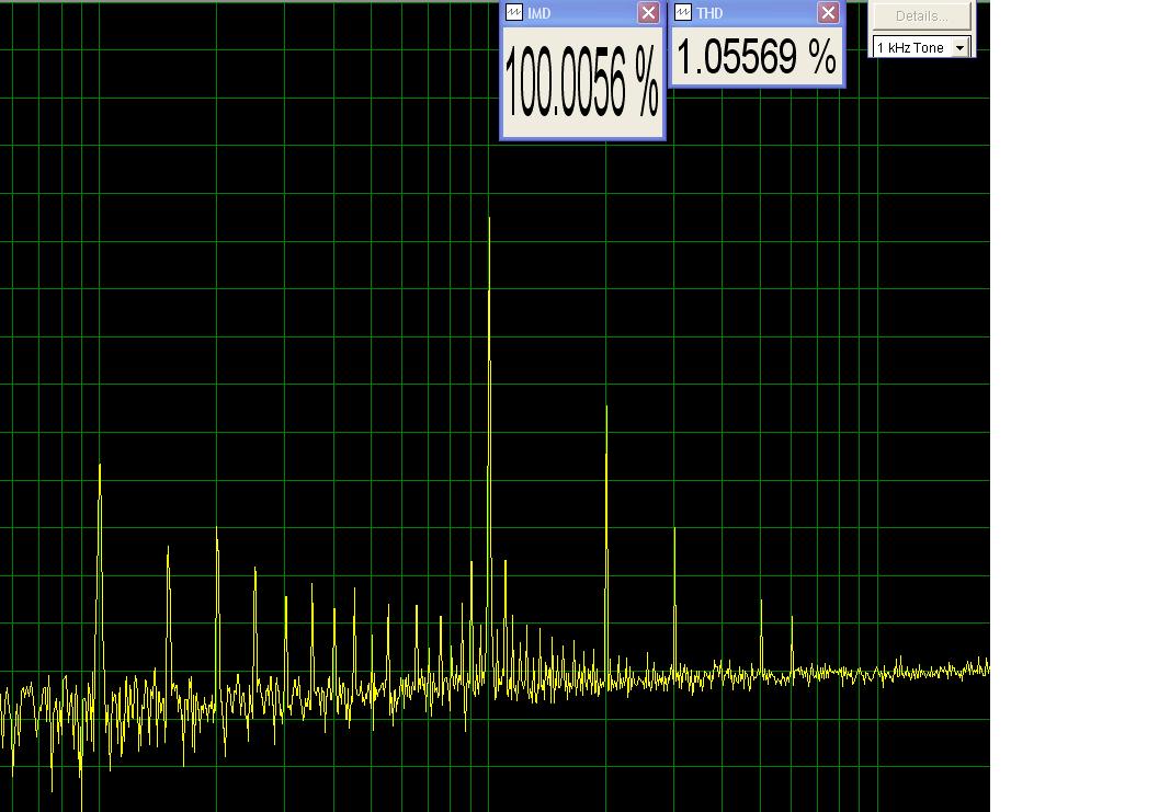

У меня не срослось с повторителем на 1058(еще пробовал всякие IRF-фы) .
При токе покоя 0,5 А, 1 А гармоники не понравились.
При 1,5 А с гармониками получилось лучше, но фон полез при банках в 30000 мкф. И...забросил.
Но грелся хорошо. :D
