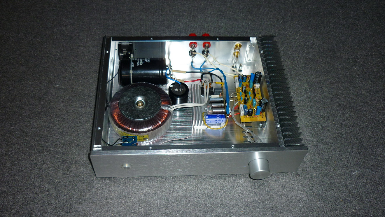

Вот, вчерась начал, а сегодня закончил. Хорошо поёт, и греется умеренно. Именно то, что и надо.
Кто в домике живет? :)
Автор:  Зигфрид [ 09 фев 2018, 16:30 ]
Заголовок сообщения:  Усилитель для души.
Чистый - честный А класс и живёт. Вот усилитель Худа сотворил на Тошибе. Хорошие транзисторы, очень музыкальные..... Собрал, настроил ток покоя и симметрию сигнала на выходе, и собственно всё. Люблю его делать! Прям с удовольствием . Ну вот нравится он мне ( да и не только мне ).

А как-то подробнее можете описать эту поделку/разработку? Интересно.
Автор:  2uri [ 09 фев 2018, 16:37 ]
радиатора достаточно?
или весь корпус радиатор?
Автор:  fotoslav [ 09 фев 2018, 16:47 ]
Корпус не монолит/разборный, но люминия не пожалели, наверно кило 3 ?
на 4 Тошибы должно справится.

Какова моща??

Автор:  Зигфрид [ 09 фев 2018, 17:31 ]
А китайские наборы Худа имеют право на жизнь?
Наборы у них красивые. Есть даже уже готовые конструкции. Но там всё очень не просто! Это же Китай. Очень они щедры на всевозможные сказки . Приносили мне мне пару наборов : один был JLH, а другой Quad - 405. JLH не имел ничего общего с JLH, а Quad - 405 просто нихт функционирен! Так что , оно конечно хочется верить в лучшее, но бесплатный сыр только в холодильнике соседа!
Весь корпус через час работы горячий. Ток покоя 1.2 А , при использовании нагрузки 8 ом.
Да, всё в порядке. Обдув я не ставлю. Усилок работает в чистом А классе, и просто обязан греться!
А что конкретно интересует? Спрашивайте, охотно всё расскажу.
Автор:  Зигфрид [ 09 фев 2018, 17:32 ]
Какова моща??
2 х 10 ватт на 8 ом.

На вторична у транса ток и напруга какие?
Автор:  Зигфрид [ 09 фев 2018, 18:05 ]
Корпус не очень большой, и всего один радиатор. Ну, так получилось. По этому транс не очень мощный ТТП - 150. Туда бы хорошо ТТП - 250 поставить, но он не влезет по высоте. Ток у вторички приличный - 8 А.
Автор:  2uri [ 09 фев 2018, 18:44 ]
а два?
такой вариант не рассматриваете?
в корпус вроде должен уместиться
я Вам в личку напмсал
Автор:  Зигфрид [ 09 фев 2018, 20:59 ]
2uri писал(а):
а два?
Этот корпус маленький! Он покупался под другой проект, но не сложилось, и корпус валялся без дела. В него, конечно же, можно было засунуть и два транса, но зачем? Тут большая мощность не рассматривается, да она и не к чему.
