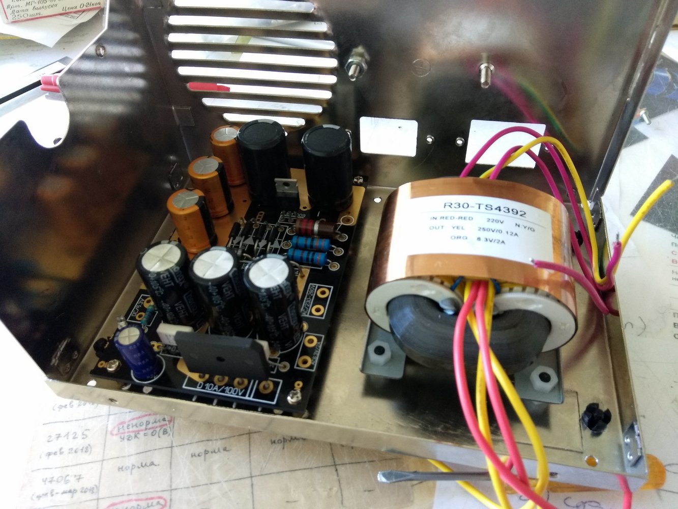

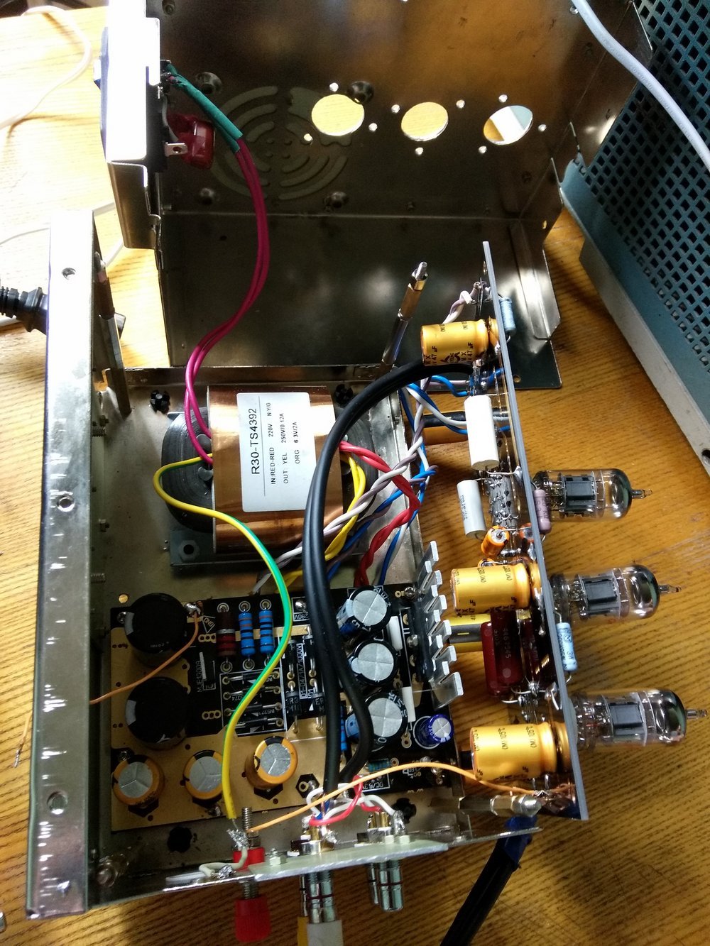

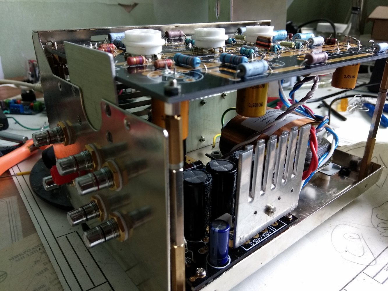

Решил спаять себе фонокорректор Ear834 на готовой плате made in Китай, корпус сделал из американского блока питания для PC,на работе нашел старый старый огромный из толстого железа.
При первом включении конечно из акустики повалил низкочастотный шум(фон).
По совету уже собиравших данный проект на плате возле входа есть треугольник под пайку(общай земля). Один провод взял с него, а второй провод от минуса блока питания и соединил их на клемме земли и на корпус. Шум уменьшился но все равно очень ощутимо присутствует низкочастотный шум(фон), довольно слышный в акустике. Но при прикосновении рукой к металлическому корпусу фонокорректора этот низкочастотный шум устранятся и остается только шум ламп. Пока в тупике, что посоветуете?

Первое что надо сделать, проверить соединена ли земля схемы с корпусом корректора. Потом заземлить корпус, после этого
закоротить входы корректора и посмотреть остался ли фон? Если фон остался, то надо вынести сетевой трансформатор за пределы
корпуса. Если после этого фон не пропал, то у вас ошибки в монтаже.

Проверь напряжение накала на лампах. Явно оно вольт5..5,5. У еара в схеме ошибка ( один резистор не того номинала), от этого и проблема, причём даже у честных, заводских. Переделал уже около 10 шт. В Самаре больше просто нет.

проверить анодное, проверить накал. при закрытом входе посмотреть где и откуда лезет переменка. а вообще для начала растащить корректор и БП с трансом в отдельные нормально экранированные корпуса. и будет вам счастье

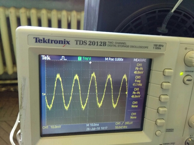

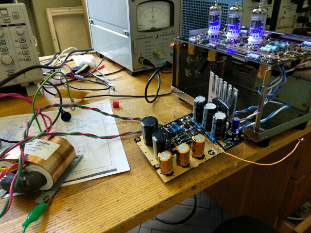

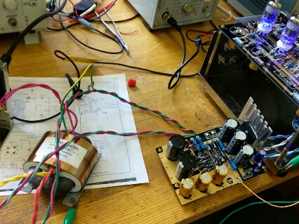

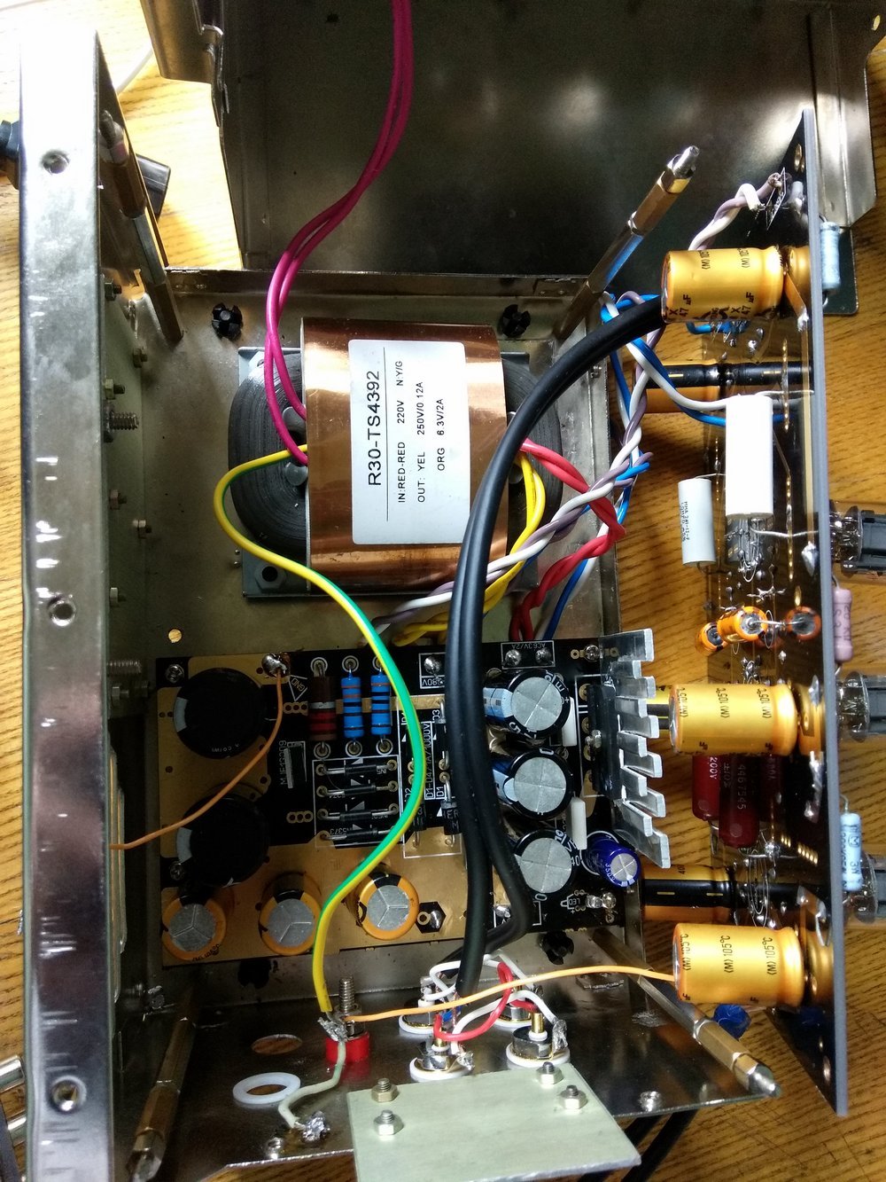

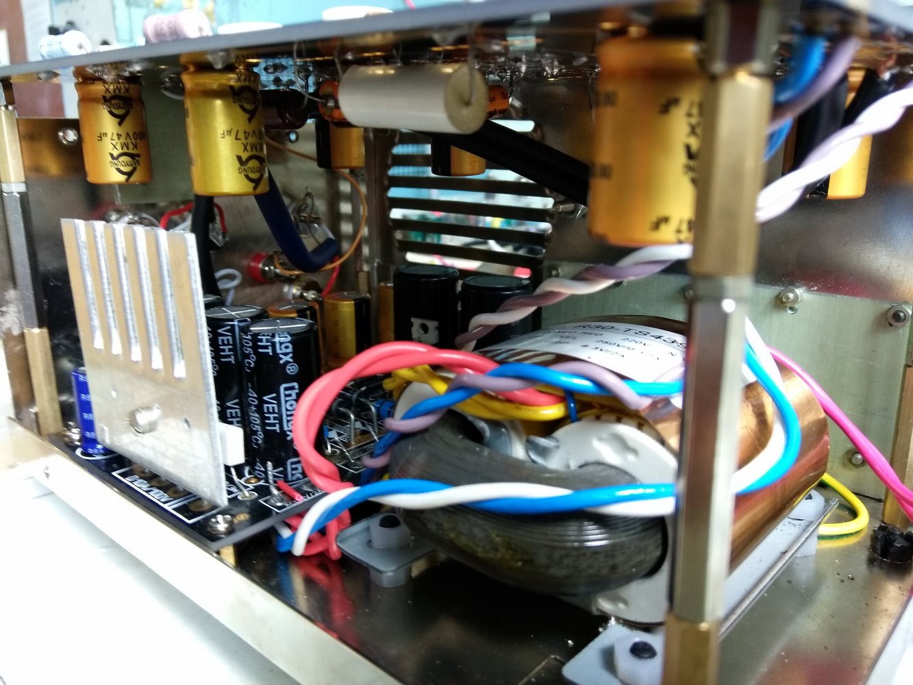

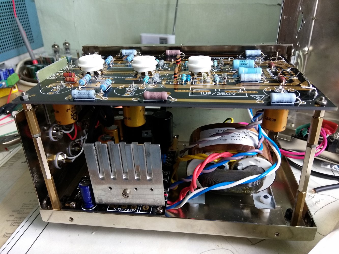

Добрый день, закоротил входы, вынес трансформатор и блок питания 50гц шум остался,при отключении анодного и накала фон остался что посоветуете?
Проверить фильтрацию анодного.

Лампы

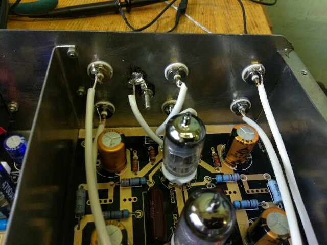

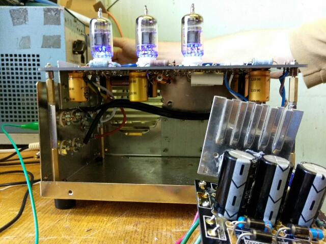

1. Лампы и весь монтаж - экранировать.
Хотя бы П-образный гробик на них сверху надеть. Лучше конешно "с четырьмя", а не "с двумя" "боками".
Это то, без чего дальнейшие телодвижения бессмысленны.

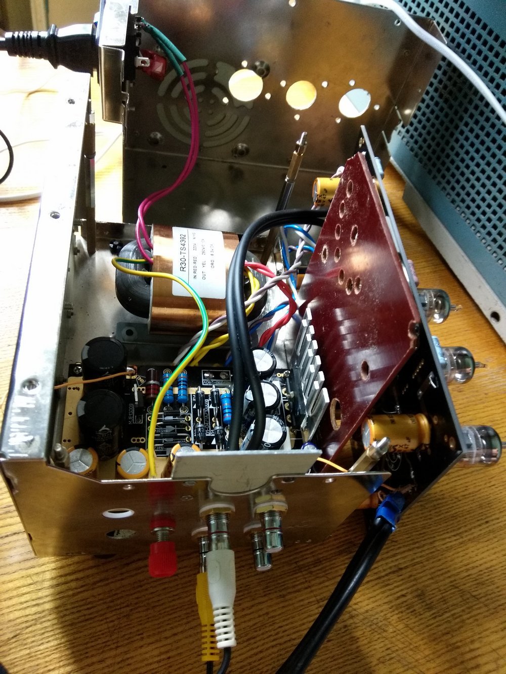

2. На картинках я не рассмотрел, как там сделано, может плохо смотрел... отдельно экранировать провода от первой лампы до вх. гнездов. Сделав их минимально возможной длины.
3. "Нижние", "земляные" концы катодных резисторов первых каскадов должны идти на земляные контакты вх. гнездов. Проводами минимально возможной длины.
4. Что там за омерзительное синянькае сверканьеце? чем оно питается? выключить к чортовой матери
...а дальше уже можно будет и за накал первой лампы погойваридь.

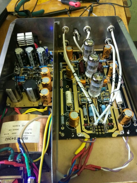

Спасибо уже сделал шаги в сторону экранировки и выбросил этот корпус нафиг.... сделал стальной с двумя отдельными секциями под лампы и под питание, с раздельной стальной перегородкой...
синенькое это в лампах подсветка, питается от 6.3 В, отрубил т к теперь уже не надо, все будет в корпусе закрыто... дальше пошел делать все в новом корпусе.... напишу позже как соберу новый вариант

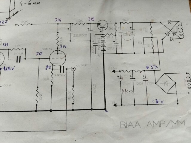

если собирать новый вариант, то хорошо бы сразу предусмотреть, что 1) накал первой лампы питается выпрямленным и сглаженным напряжением. Но ни в коем случае не стабилизированным. 2) этот накал надо бы поднять над землёй Вольт так на тридцать- пятьдесят. И второй лампы тоже. А если на выходе катодный повторитель, то ему такое тем более полезно.

Накал первой лампы 6.3в согласно схемы не питается стабилизированным напряжением,поправьте меня возможно я в чем то пока не разобрался. Анодное таки стабилизированное согласно схемы. Я ещё плохо владею схематехникой что нужно изменить в схеме что бы поднять указанный вами накал. Ps. Ещё один практический вопрос обязательно разводить выходы и входы преамра по разным сторонам корпуса?Посмотрел множество вариантов готовых преампов практически у всех гнезда входов и выходов на одной панели рядом находятся....

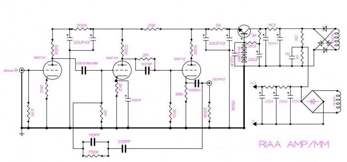

Если там накал сделал, как вот тут нарисовано
download/file.php?id=89406&mode=view
то значит, всё правильно.
Вдохи и выдохи лучше впритык не ставить. На одной панели - ради бога, но я бы отодвинул.
Другое дело, что сама эта схема - бред. Но делать из неё человека лучше, сначала победив фон.
Я бы не туда подцепил подпорку постоянкой на накал. Именно на накальные выводы её повесил, а не на вход фильтра

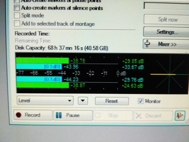

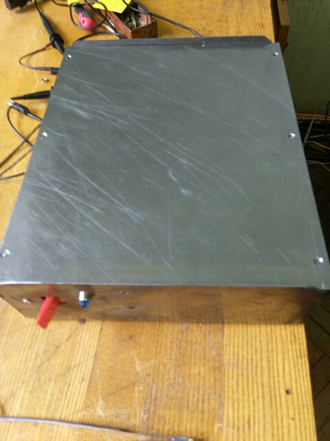

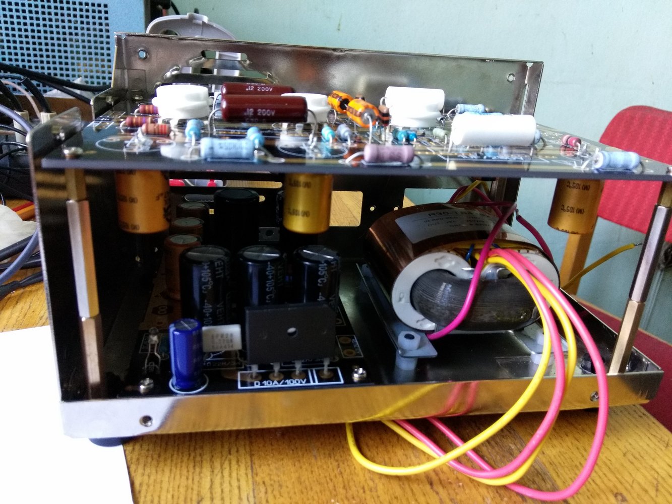

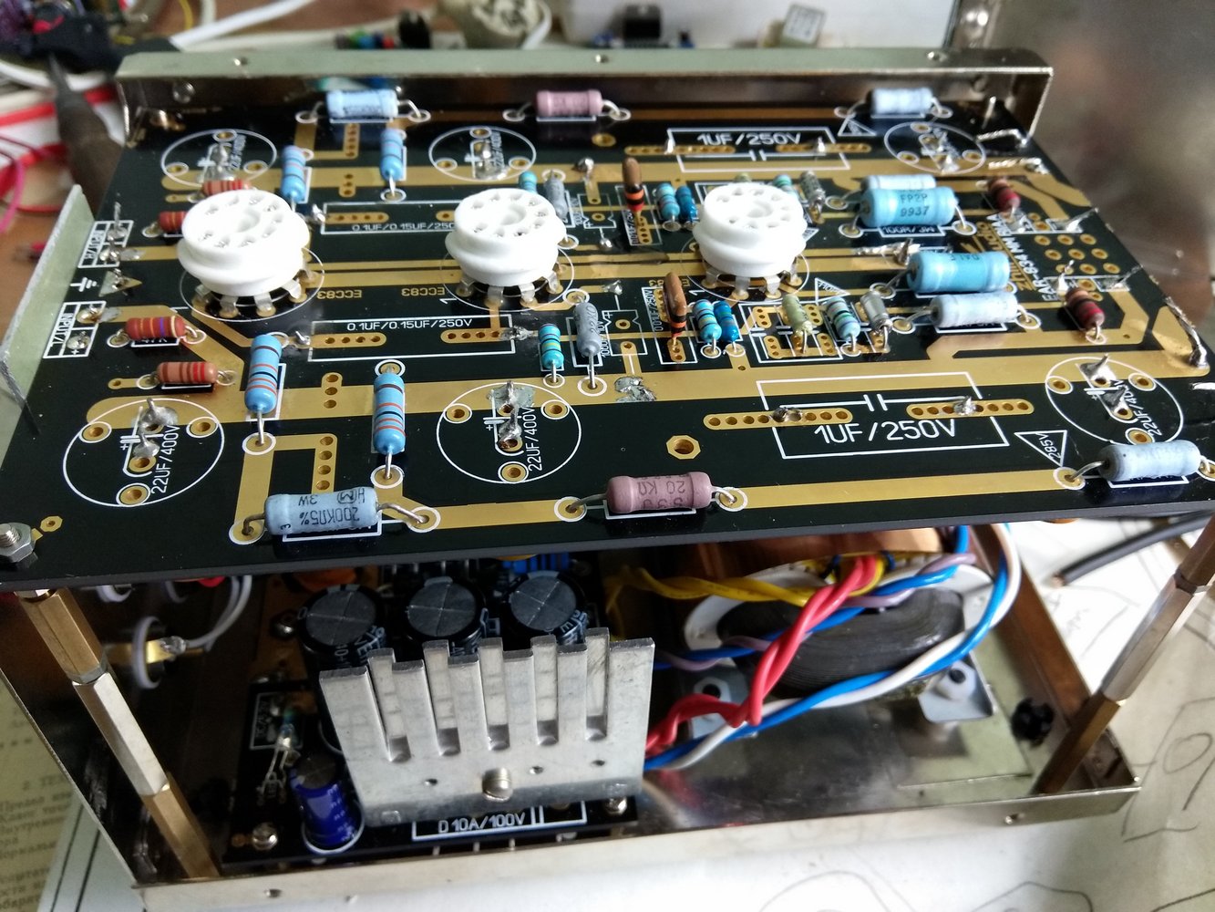

Переделал корпус ,отделил питание от ламп стальной перегородкой, все в стальном корпусе с 4хсторон, подключил винилку на входе аудио карты остался большой сигнал , в колонках слышен низкочастотный шум, сигнал на стрелочном вольтметр около 1мв, при чем стрелка все время скачать туда сюда,в пределах 1мв, пока приплыл,думаю чего то опять наразводил напаял...
IMG_20180815_134405.jpg [ 299.02 КБ | Просмотров: 4224 ]
IMG_20180815_142220.jpg [ 200.35 КБ | Просмотров: 4224 ]
IMG_20180814_192849.jpg [ 223.43 КБ | Просмотров: 4224 ]
IMG_20180815_134413.jpg [ 253.7 КБ | Просмотров: 4224 ]

Извиняюсь, немного другая вводная,прошлый раз проверял корректор сразу с подключенным кабелем от винила,привез на выходные домой корректор с работы включил не подключая проигрыватель, низкочастотного фона нет корпус убрал 50гц, сигнал в районе нуля, но как только подключил провода от проигрывателя не включая его самого даже, появился гул в колонках и сигнал повторился как в прошлый раз...

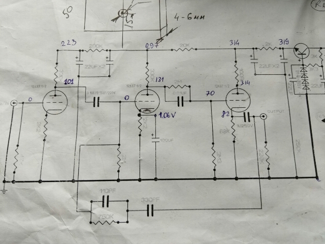

Сегодня промерил напряжение по точкам
