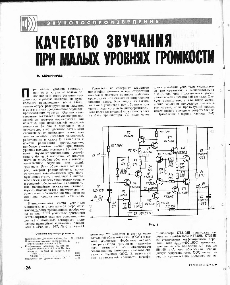

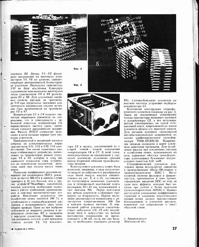

Нашел на днях старую статью в "Радио". Схема чуть другая, но думаю принцип такой же.
Написано, что требования к монтажу, как к высокочастотному устройству и первый запуск производить через резисторы 200 ом в каждом плече питания. Вот.... :)

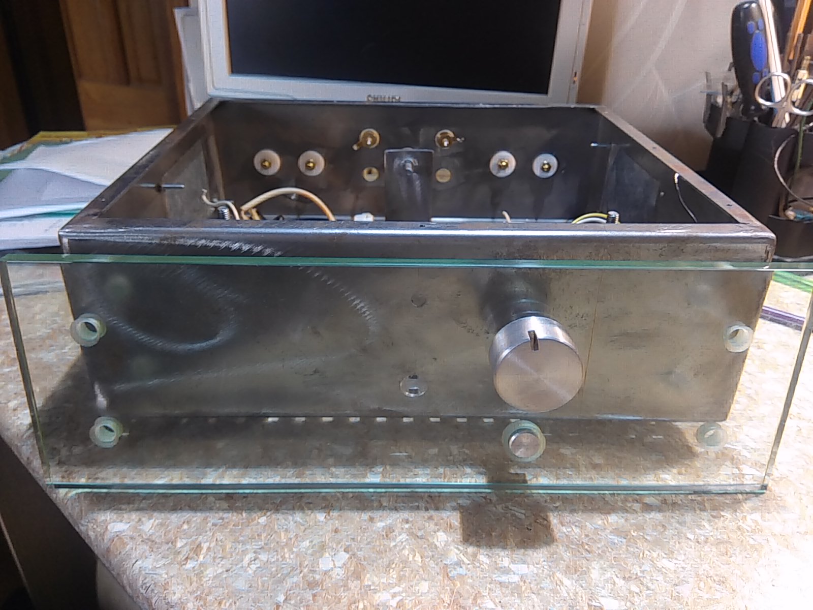

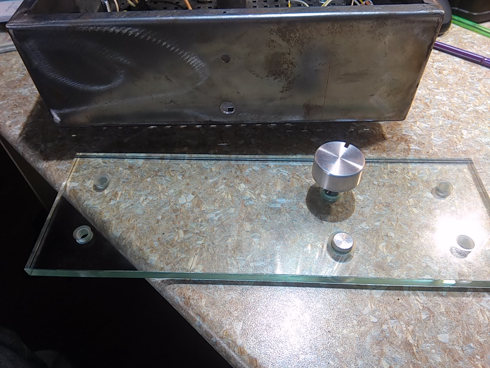

Ну надожетак.... :evil: ....удак, сам виноват, а ждал, ждал, думал вот...и в покраску... 8-)
Ну почему у меня 330/2 получилось 115... :comandos: Будьте внимательны... :)
Далее идёт не переводимая, не нормативная лексика в мой адрес..... :evil: :evil:

Да и похрен, накинь ему щечки деревянные по бокам через втулки, потом корпус перепилешь когда под большую мощу переделывать будешь ;)

Кстати да. Стекло изнутри аккуратно крась, чтоб пузыри воздуха не попали, а то проходили уже.... Там потом только через "смыть и заново"

Непрочитанное сообщениеДобавлено: 27 май 2019, 20:02
Сообщений: 3707
Его благодарили: 516
Я хотел что бы мне товарищ-рекламщик пленку наклеил. Плотером названия вырезал.... ;)
проблема не в ширине стекла, а в расположение отверстий по РГ и кнопку сеть не по центру. 8-)
Чепуха. Так лучше.
Стрелочки может поставить слева от РГ....? :D
