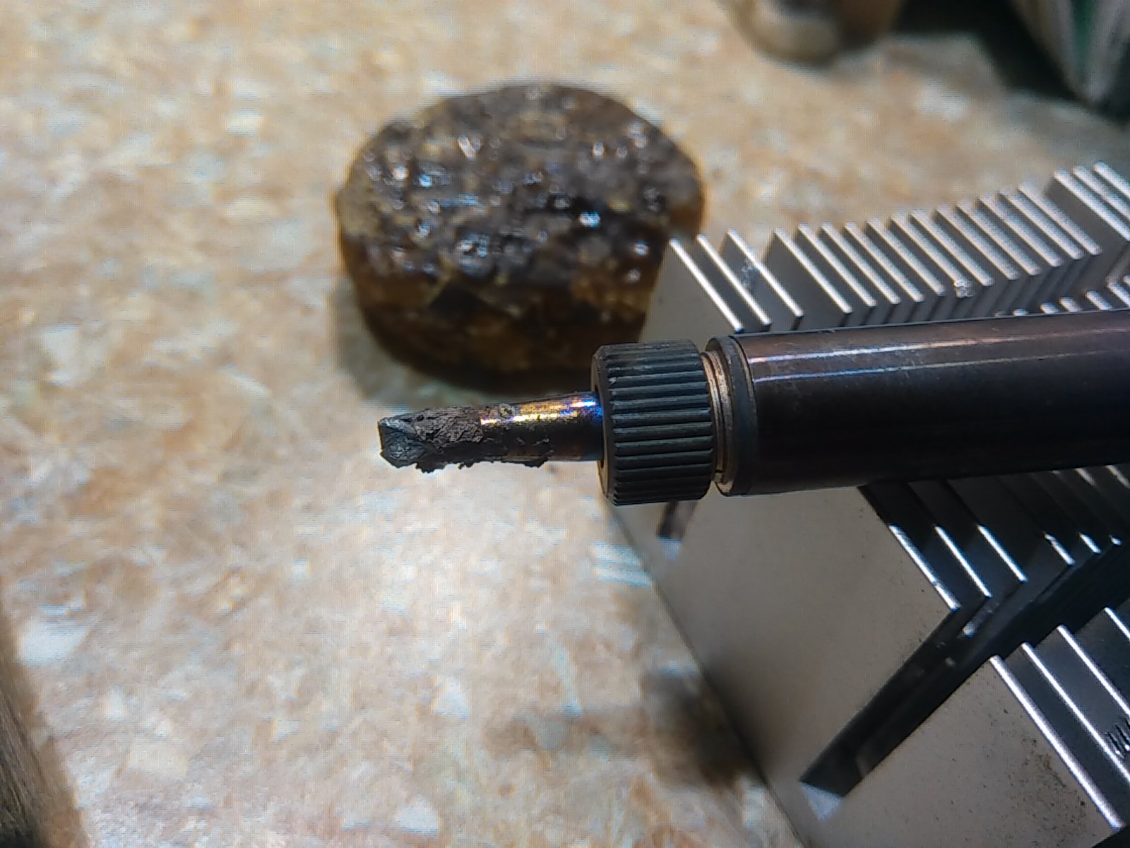

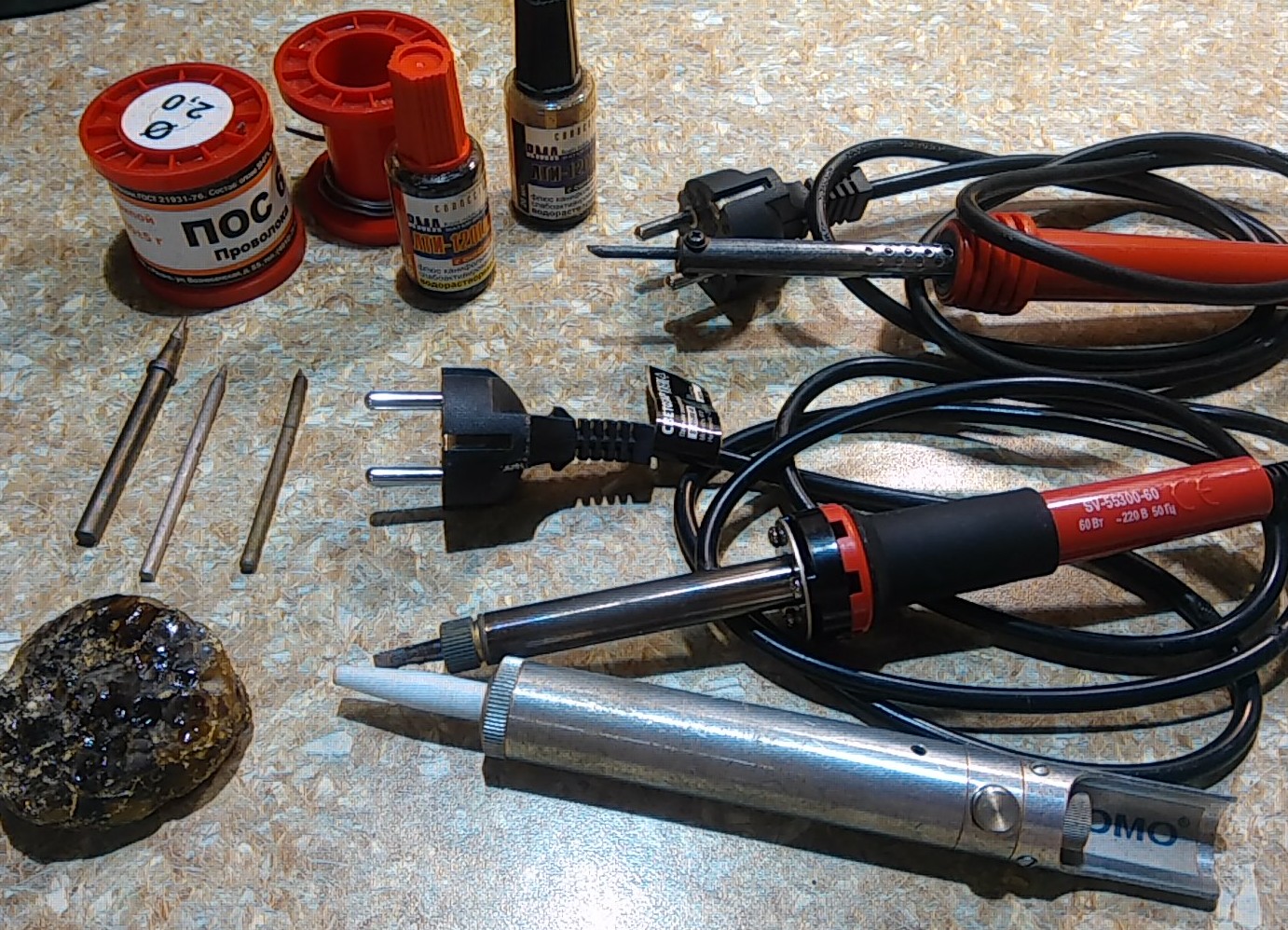

Не могу ни как подружиться с современными жалами паяльников. Припой все время стремится убежать вверх. В чем может быть причина, в перегреве? Есть паяльник с медным жалом, тот напильником чуть шоркнешь и все в порядке... Или под эти жала только станцию паяльную покупать?
IMG_20190309_152503.jpg [ 263.39 КБ | Просмотров: 4472 ]

Окалина одна. А жало из этого материала вообще залуживается?
Помню на заводе медные жала паяльников мы в тигель с оловом опускали, залуживали и потом работали...

Поменяйте жало на медное.

Эти жала предназначены для пайки трубчатым оловом и не должны лудиться. Приложил проволочку олова с канифолью внутри к спаиваемым деталям, нагрел, олово растеклось и запаяло.

Окалину вижу, вот она бесит постоянно. Мне кажется не лудится...
Есть паяльник и с медным жалом. Этот помощнее, для разъемов, для конденсаторы выпаять из мамки... :)
А если надо выпаять что то? Пока на это чудо жало, хоть как то не повесишь каплю припоя, не разогреешь.

Тоже самое, наносишь олово ( можно легкоплавное), нагреваешь дальше, отпаиваешь ( ну или отсос применить надо или оплётку для забора лишнего олова)....Да куча вариантов.

Да я секреты и не выпытываю, хотел понять, что я делаю не так с этим жалом.
Получается проще купить медное жало и не париться. Удобнее с ним... :-)

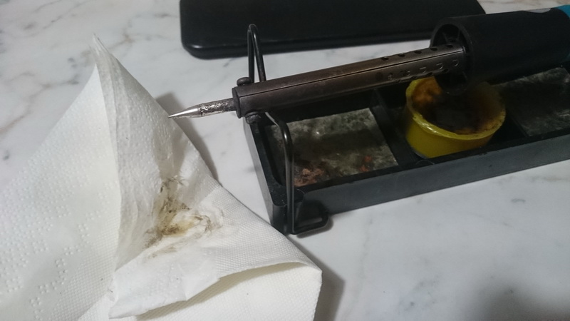

Леха,паяльную станцию...обязательно...на 60 Ватт я еле нашел...и наш на 80 Ватт с медным жалом...любую моножилу возьмет если чо!!!
20190310_153901.jpg [ 418.16 КБ | Просмотров: 4318 ]

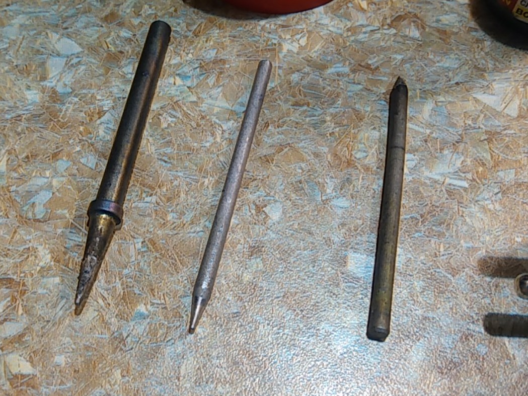

DSC_0003_новый размер.JPG [ 94.33 КБ | Просмотров: 4273 ]

IMG_20190311_100158.jpg [ 456.98 КБ | Просмотров: 4231 ]
IMG_20190311_100135.jpg [ 272.4 КБ | Просмотров: 4231 ]

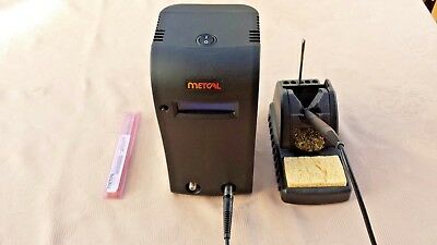

Все вопросы по ручной пайке закрыл этим девайсом. А для ухода за картриджами вот такую фиговину использую.

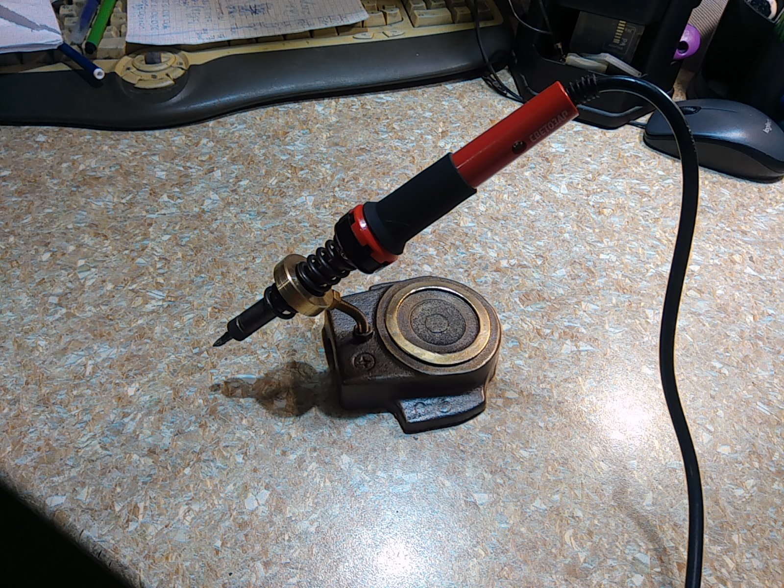

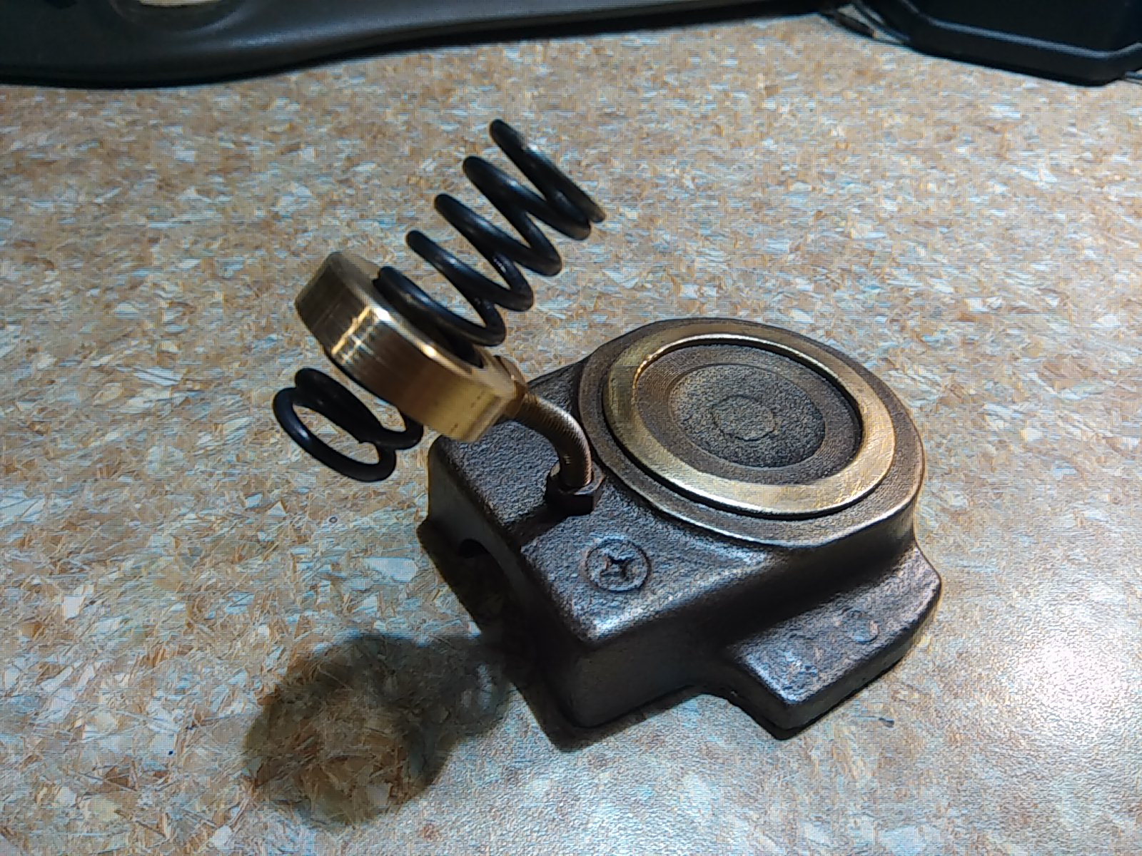

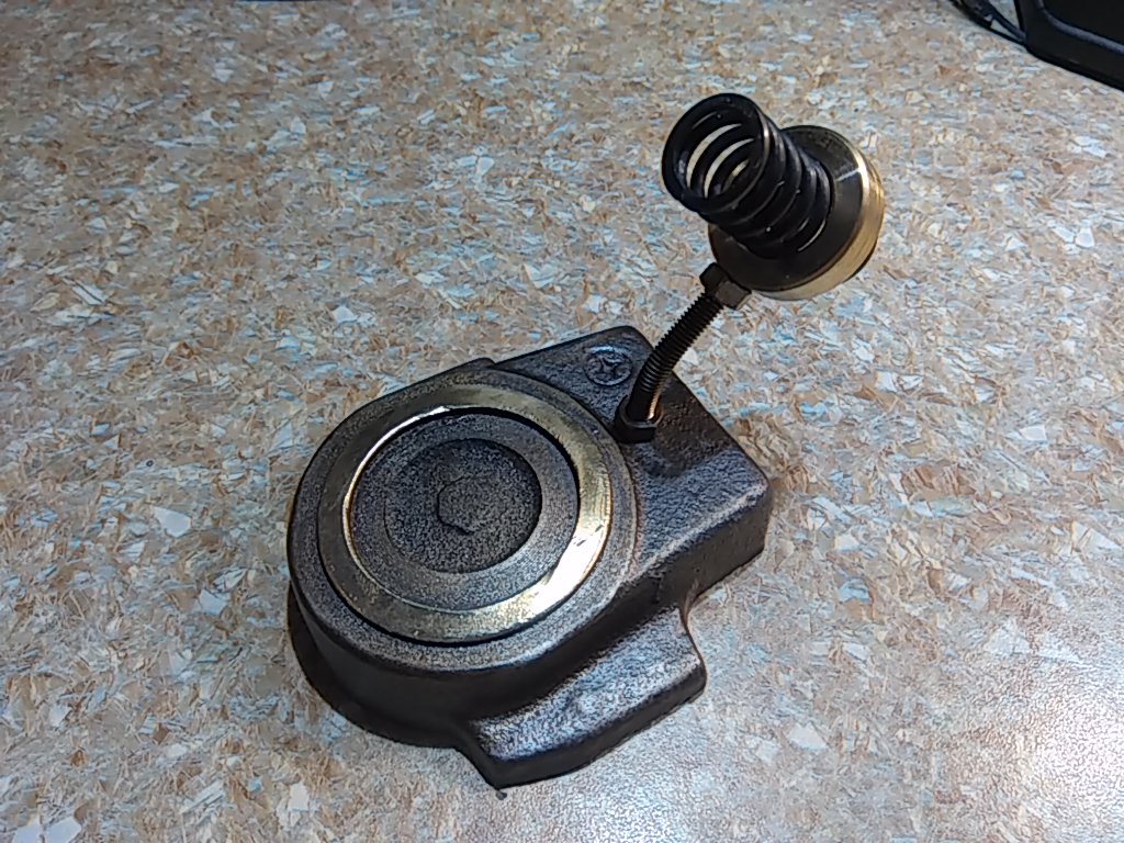

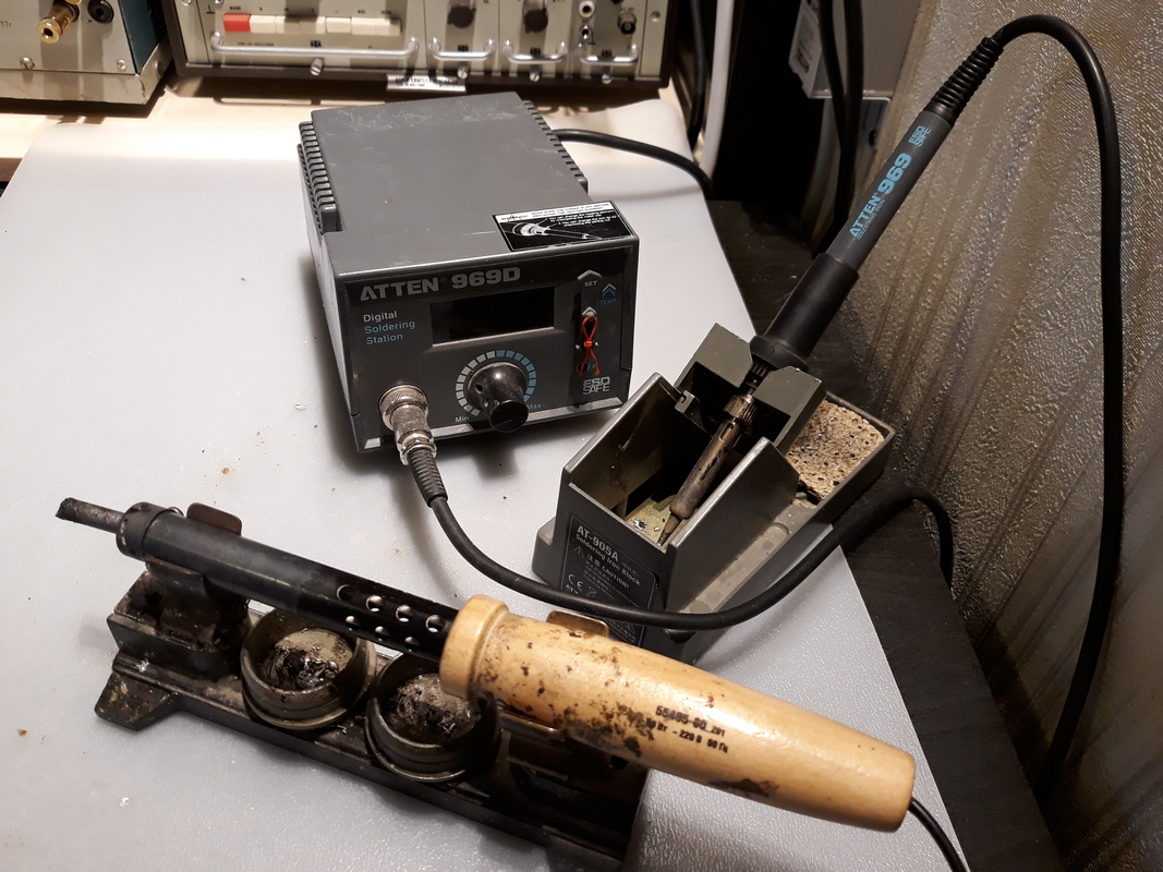

Жаба взяла свое....Но не отдавать же за эту хрень целых 500 руб. :D А тут такая железяка попалась по ноги. Плюс позитивный заряд от гостя ;) и вуаля... Кто строитель, тот поймет с чего сделано... 8-)
15560371845301699154120.jpg [ 244.8 КБ | Просмотров: 4030 ]
IMG_20190423_200711.jpg [ 484.86 КБ | Просмотров: 4030 ]
IMG_20190423_200821.jpg [ 495.48 КБ | Просмотров: 4030 ]
