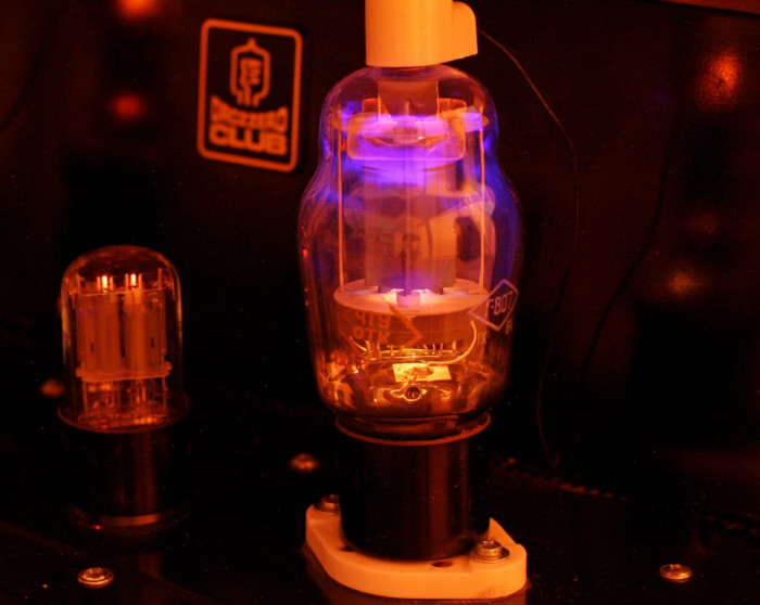

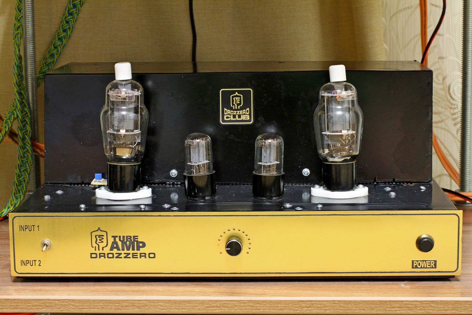

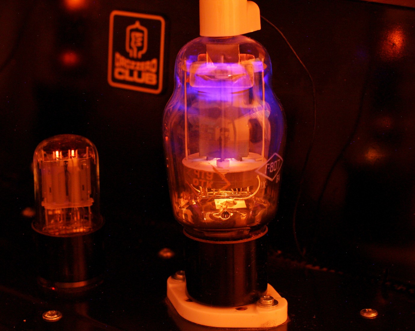

Попал ко мне в гости (и уже гостит почти месяц) вот такой вот самодельный однотактник, на лампах 6Н9С и Г-807.
Собран и отлажен местным саянским мастером-самодельщиком Дмитрием (сам он больше любит собирать гитарные «головы», т.к. играет в местной группе). Его изделия есть и в других городах страны.
Все трансформаторы он мотает самостоятельно. На этом экземпляре, кажется, ОСМ-овское железо, с секционированием. Трансформаторы сложные, с какими-то «катодными обмотками обратной связи» (если я правильно процитировал – сам с таким не сталкивался).
Звучит он отпадно. Те два пуш-пульника на «ёлках», что были у меня (один самодельный, второй – промышленный) – нервно курят. В первую очередь, он не только прокачивает НЧ, но и «не съедает» вкусную серединку. Именно это мне очень не понравилось в прошлых усилителях – звучали они мощно, брутально, но изящная музыка с ними умирала. Тупорылая дискотека, не более.
Дмитрий отстроил усил полностью по приборам – полоса пропускания широченная (если не ошибаюсь, от 4 Гц). Межкаскадные конденсаторы подбирал как на слух, так и по спектрограммам. Выбор пал на фторопластовые ФТ-2.
Не исключаю, что этот аппаратик останется у меня (загадывать не буду, но такое желание есть). ;)

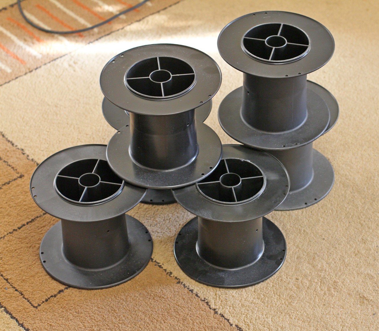

Одно время я насобирал целую кучу пластиковых катушек из под Штилевской лески для триммеров.
катушки.jpg [ 352.85 КБ | Просмотров: 1239 ]
Катушки эти очень крепкие, с четырьмя ребрами жесткости повдоль, и одной перегородкой - поперек. Встанешь ногами на такую – ей хоть бы хны. Высота трех таких катушек как раз составляет 49 см (в этом плане все складывалось идеально).

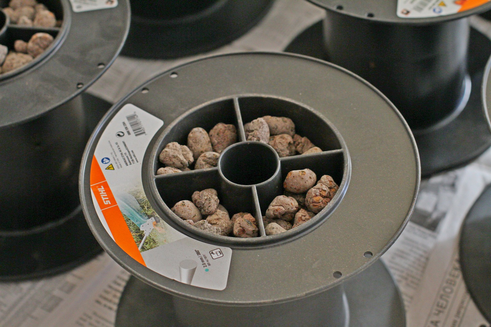

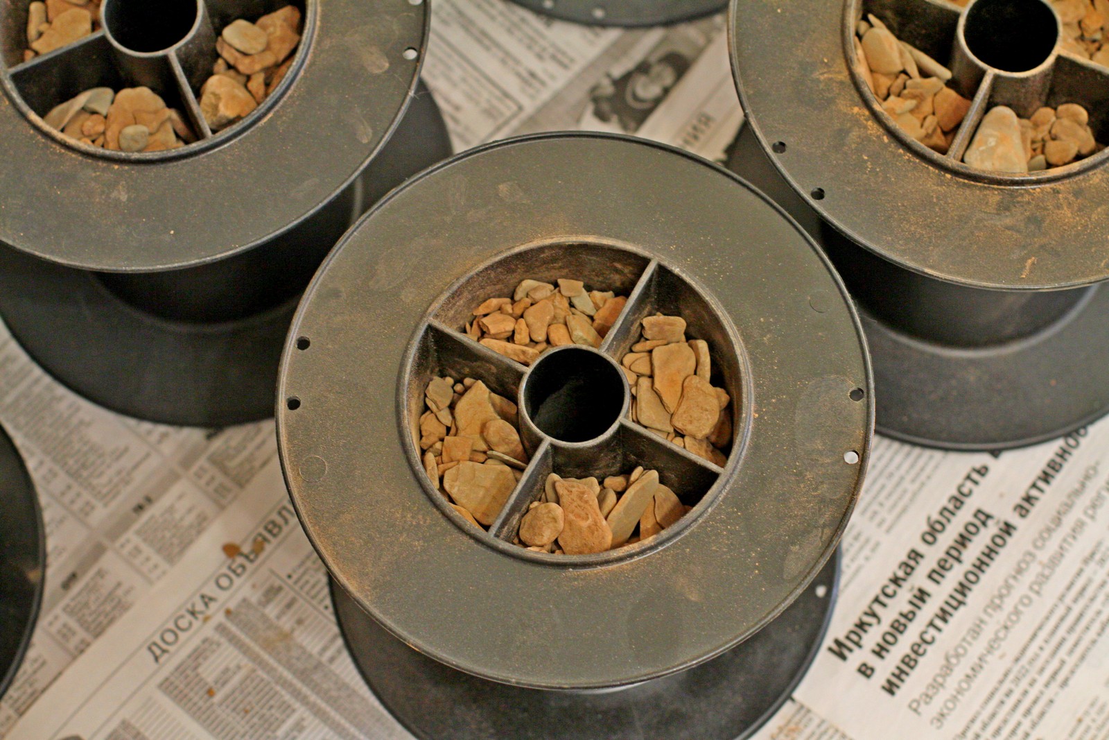

Еще по лету на местных заливах я насобирал хороший пакет аудиофильского морского щебня. Но этого оказалось мало: я смог засыпать только камеры катушек с одной стороны.
щебень.jpg [ 448.27 КБ | Просмотров: 1239 ]
Пришлось идти в строймагазин и брать мешок с керамзитом (конечно он легче по весу, зато пористый – разнообразие структур в деле борьбы с вибрациями тоже не помешает).
керамзит.jpg [ 415.83 КБ | Просмотров: 1239 ]

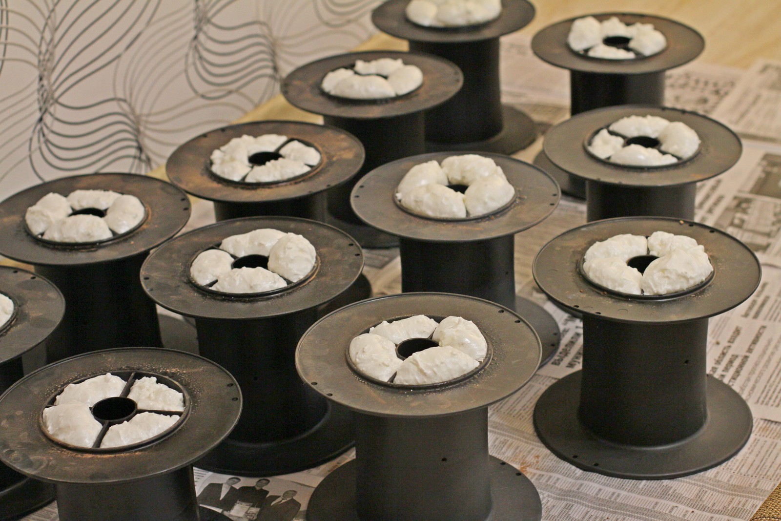

Распределил все таким образом: в нижней части катушки будет засыпаться более тяжелый щебень, в верхнюю часть и в центральную трубу – керамзит. С обеих сторон все тщательно заполняется монтажной пеной. После полного высыхания пены, лишнее срезается канцелярским ножом. Пустоты повторно заполняются пеной.
пена.jpg [ 405.89 КБ | Просмотров: 1239 ]

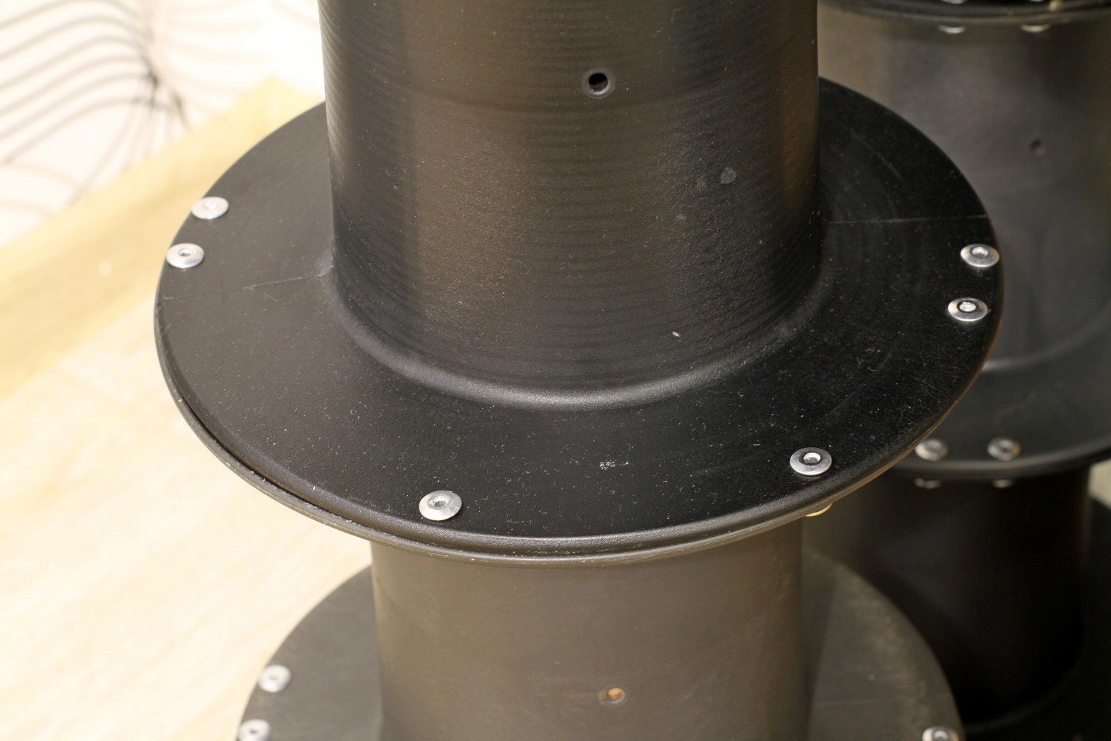

Все катушки соединяются между собой алюминиевыми клёпками (в узкой части клепки подкладывал по подходящей шайбе, для лучшего прижима).
клепки.jpg [ 274.8 КБ | Просмотров: 1239 ]
Конструкция получилась крепкой. Засыпной материал набит плотно, но определенная степень свободы у него есть (если потрясти – будет погремушка). Делать по-другому нет смысла – в этом вся соль гашения вибраций (в противном случае, проще было бы залить все цементом).
подставки.jpg [ 236.93 КБ | Просмотров: 1239 ]
Подставки почти готовы, остались лишь декоративные штрихи. Планирую на каждую из катушек намотать цветные канаты 10-ти миллиметровой толщины. Визуально получатся гигантские катушки с нитками))) Идею друзья подкинули. Но это чуть позже. Я уже прикинул, на это дело уйдет почти 110 метров такой веревки (а это вылетит в копеечку – в них то все и упирается, пока).

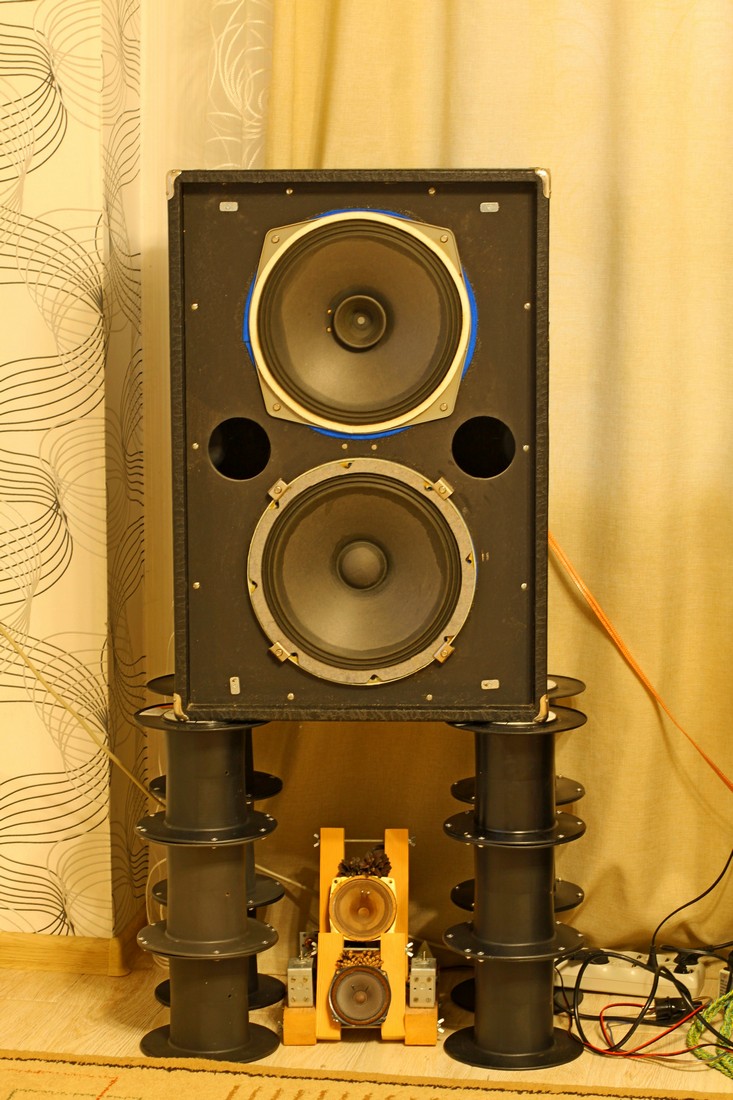

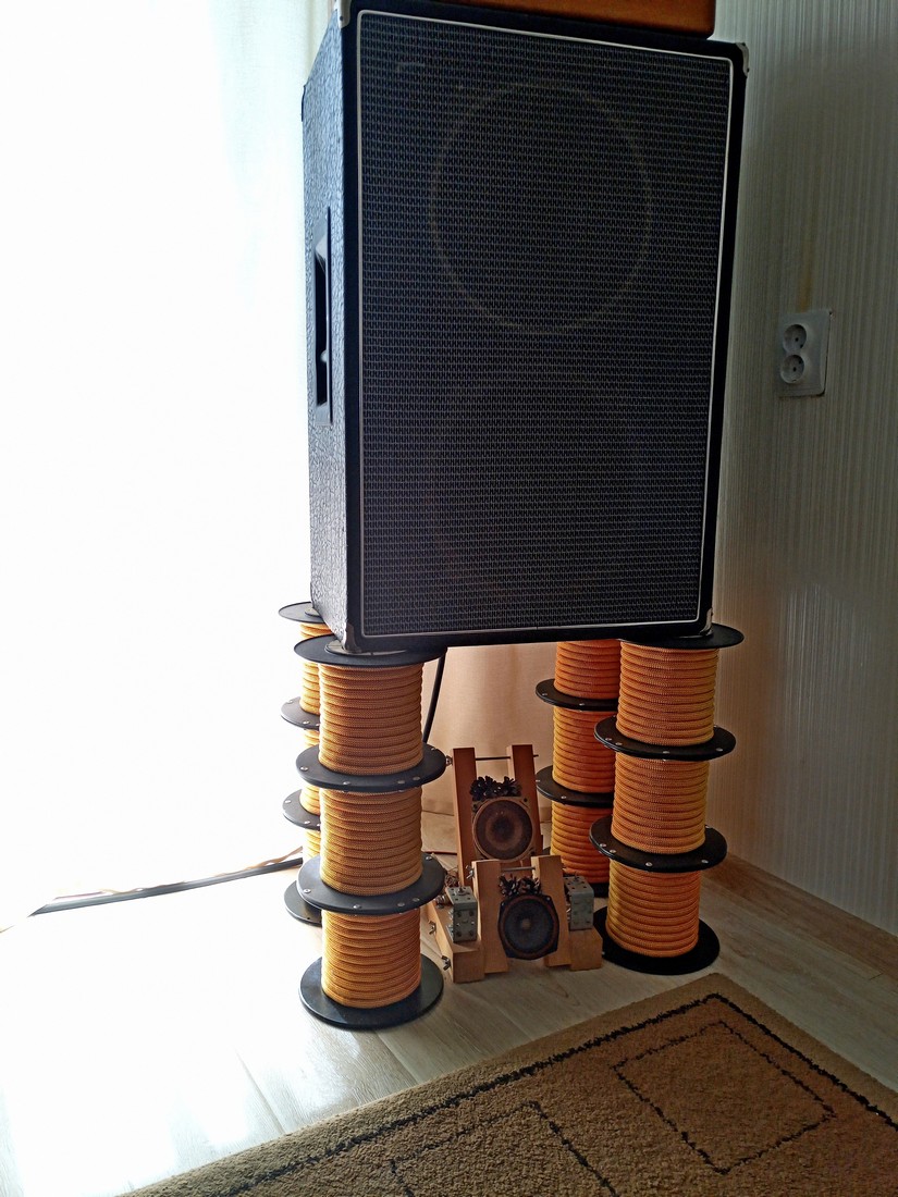

Подставки я наконец-то доделал (ну, почти - еще там есть одна задумка), и теперь они выглядят так...
1.jpg [ 261.93 КБ | Просмотров: 772 ]
 Заголовок сообщения: Система afanasy
Непрочитанное сообщениеДобавлено: 28 мар 2024, 08:23
Сообщений: 12303
Его благодарили: 5893
Оригинально, ничего не скажешь! :cool:
А вот если катухи еще и по назначению использовать?
Намотать на них индуктивности для кроссовера.
