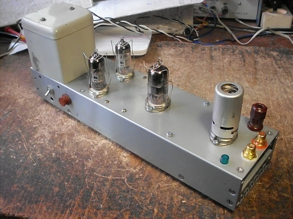

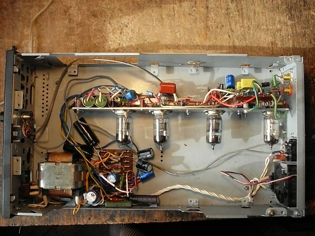

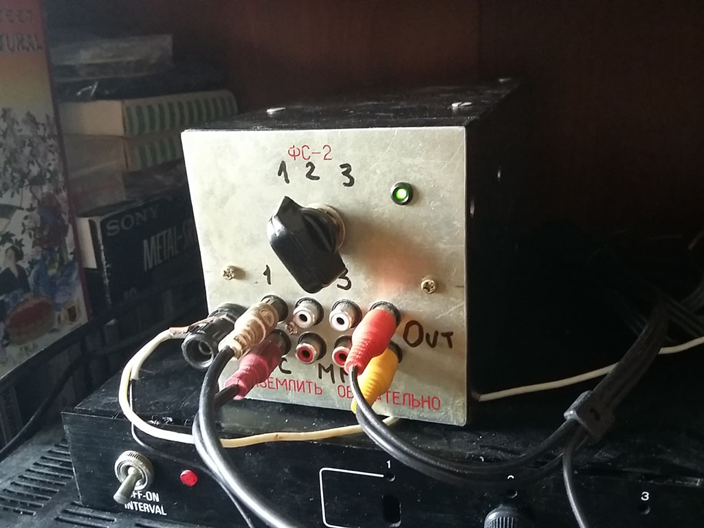

Берём видеоговнетофон VHS - и быстрым движением раздербаниваем его на гайки.
Получаем трансформатор, напоминающий ТС60-5. В основном там интересны обмотка ~12...14 Вольт, самая толстая, и обмотка, питающая катод вакуумно-люминесцентного идикатора, эдак ~40...60. Первую выпрямляем мостом из диодов Шоттки, выковырянных из коньтуперной питалки. Иногда хватает греть три лампы с накалами, включенными последовательно, чаще всего - две. Когда в схеме три двойных триода - я вместо третьего впендюривал две одиночных лампы, пару 6Ж38П триодом, например.
Вторую обмотку суём в учетверитель или ушестеритель напряжения. Получить миллиАмпер пять...десять анодного тока в итоге вполне реально.
Вот это как раз ТС60-5 из ылегктронякивыэмдвинаццадь
SDC17142.JPG [ 264.26 КБ | Просмотров: 4894 ]
Хорошо просматривается горсть емкостей в умножителе.

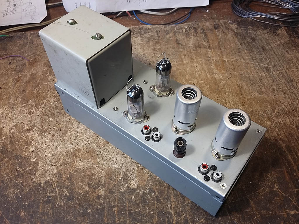

Существуют силовые трансформаторы усилителей для автоматических писцов, всех этих У!У!У!-249, сразу с кгысыцками.
Не всяки УЭУ-109
, которые тоже чюдо как прекрастны, а с вот такими трансформаторами, они меньше раза в два
08362_n.jpg [ 44.4 КБ | Просмотров: 4894 ]
20230129_103535sm.jpg [ 183.37 КБ | Просмотров: 4894 ]
SDC17135.JPG [ 252.36 КБ | Просмотров: 4894 ]

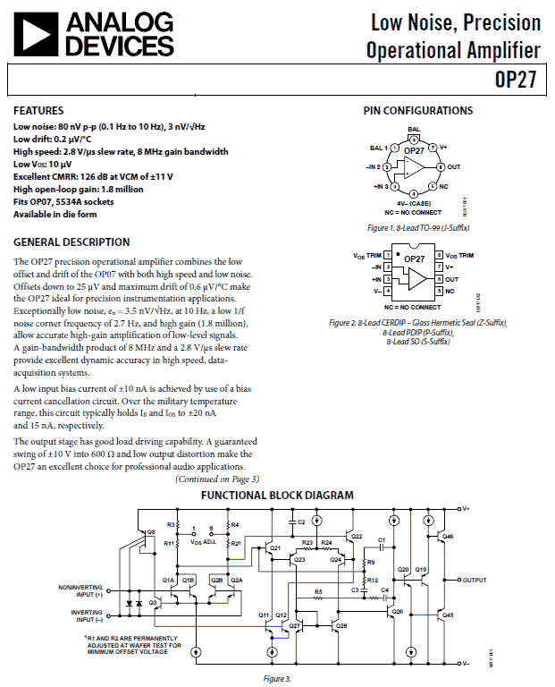

Да лехко.
20240410_123351sm.jpg [ 132.47 КБ | Просмотров: 4888 ]
Только это не тгансюки, это опы. Не то двадцать семь, не то тридцать семь
OP27.gif [ 31.9 КБ | Просмотров: 4888 ]

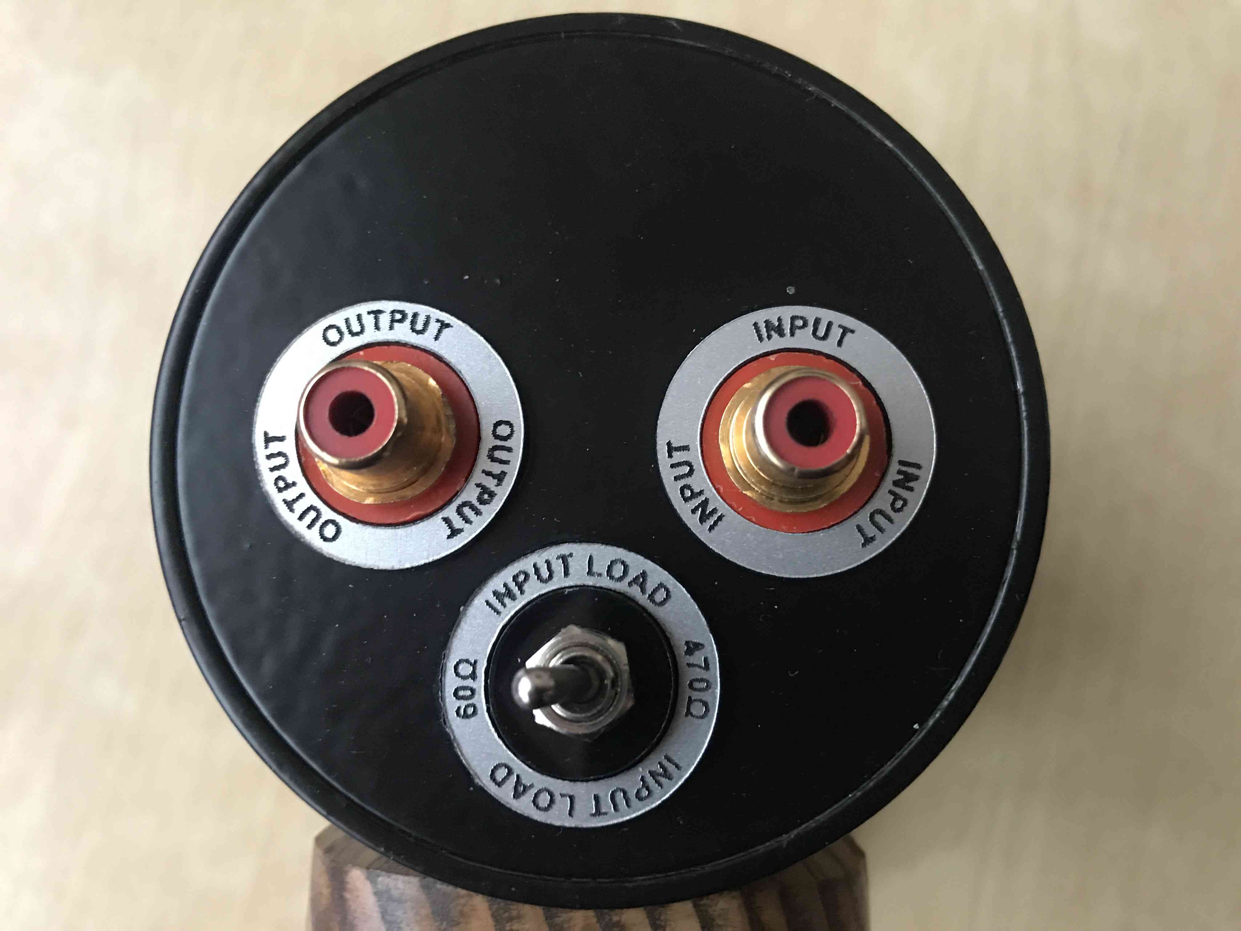

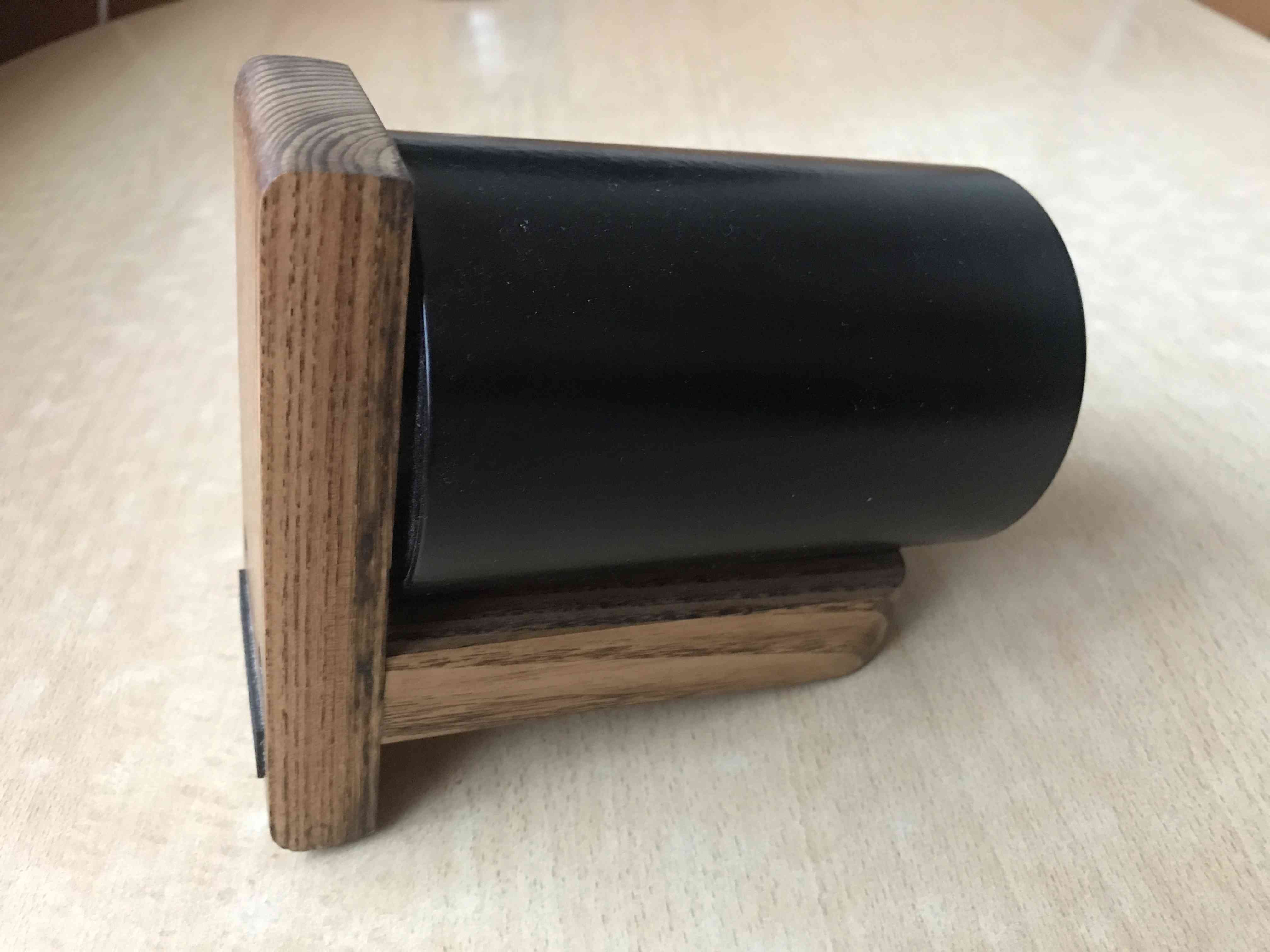

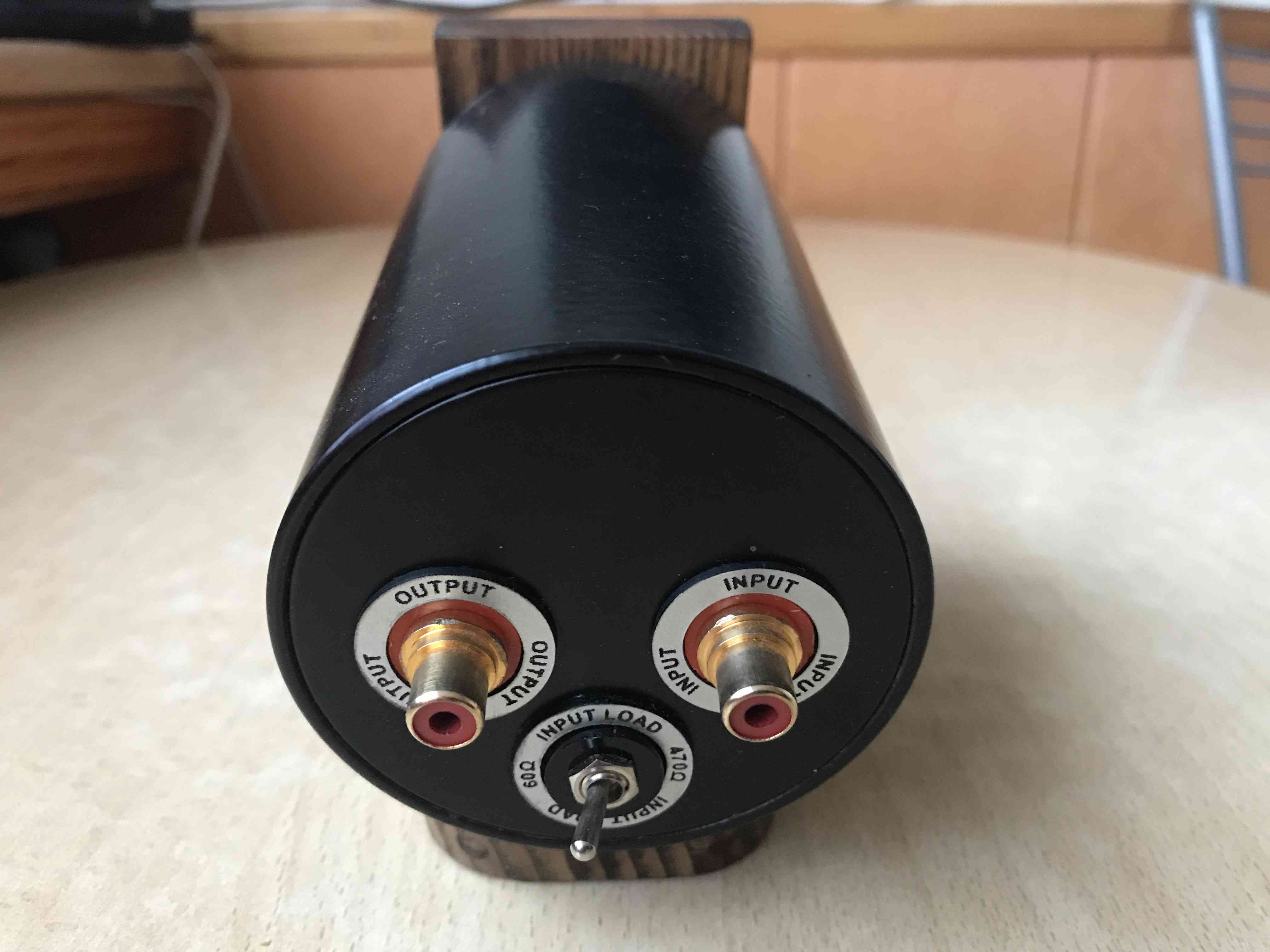

Несколько фоток трансов.
Этот дизайн уже не выпускается, производитель решил отказаться от деревяшек.
IMG_8333.JPG [ 341.86 КБ | Просмотров: 4833 ]
IMG_8332.JPG [ 311.78 КБ | Просмотров: 4833 ]
IMG_8331.JPG [ 298.03 КБ | Просмотров: 4833 ]

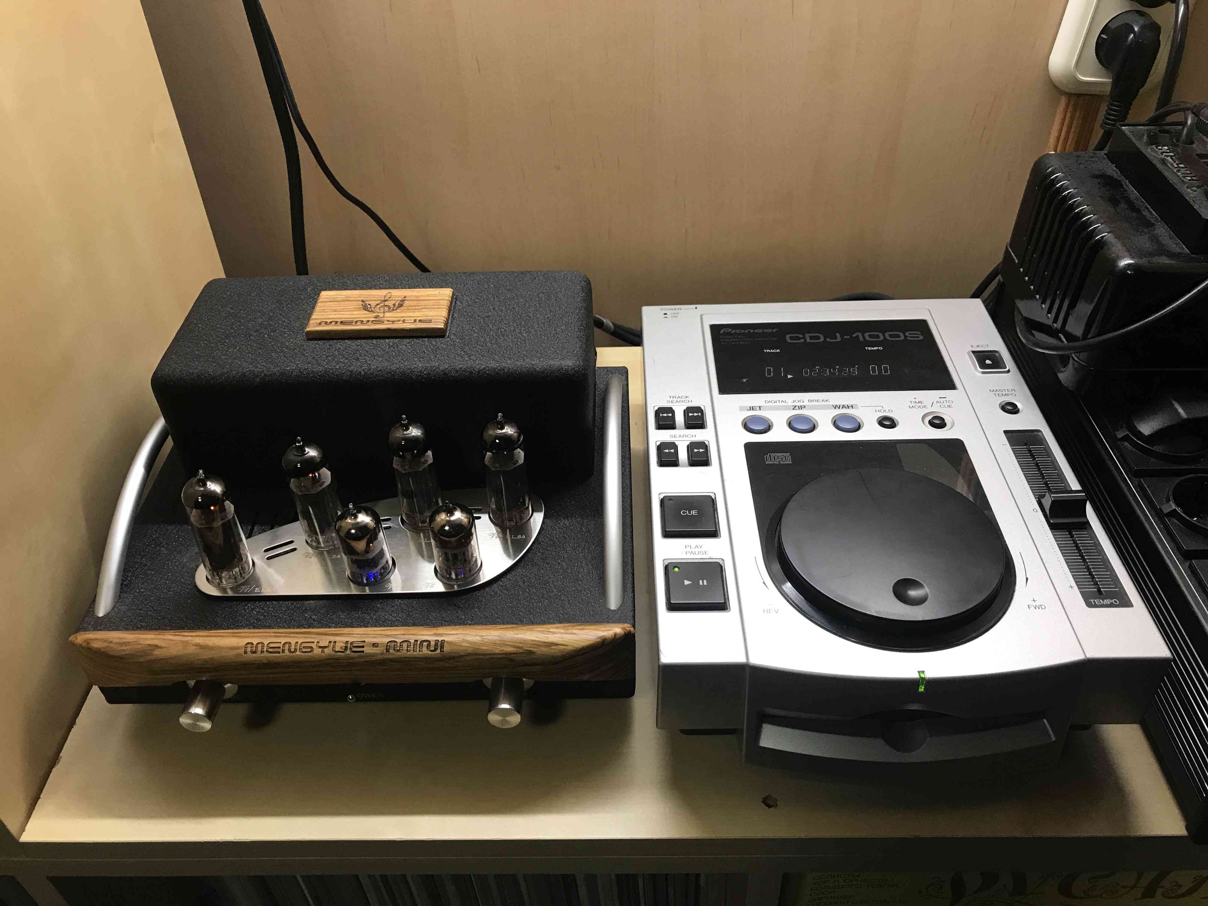

Володь, а CDJ-100S у тебя прижился? Или так - поигрался и всё?

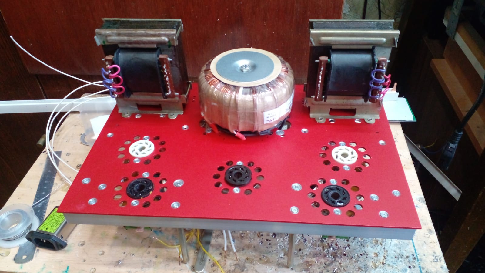

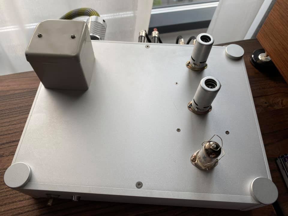

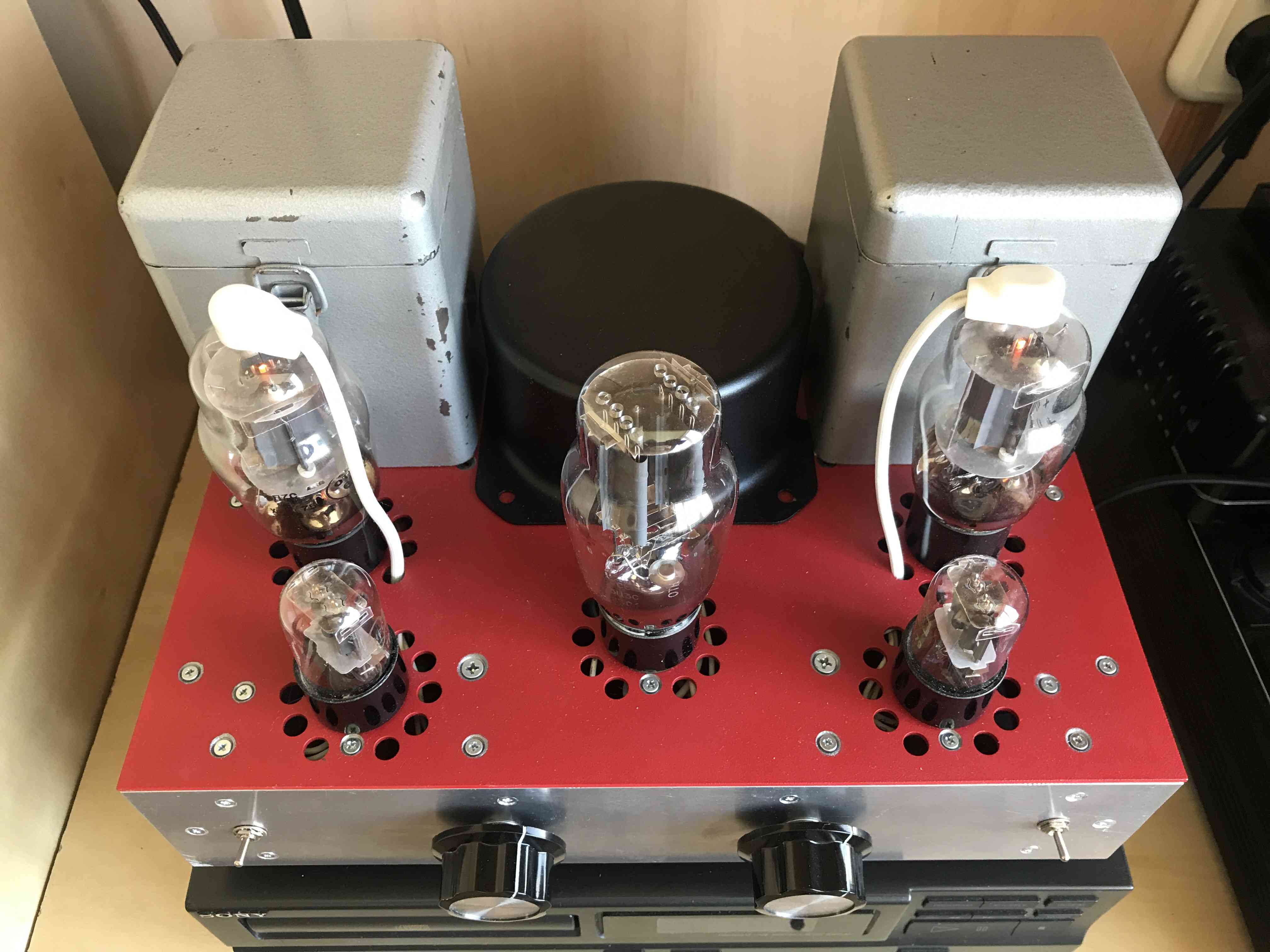

Самый долгий мой долгострой вышел на финишную прямую!))))
Зачинал, кажись, еще до пандемии... :oops:
Внутрях - самая, что ни на есть, классика. 6П7С+6Н9С от 5Ц3С.
Выходники намотаны на железе от ригондовских силовиков. Силовой готовый Торэл

Ой какие толстенькие, хорошенькие.

Phlanger, у тебя хороший вкус...

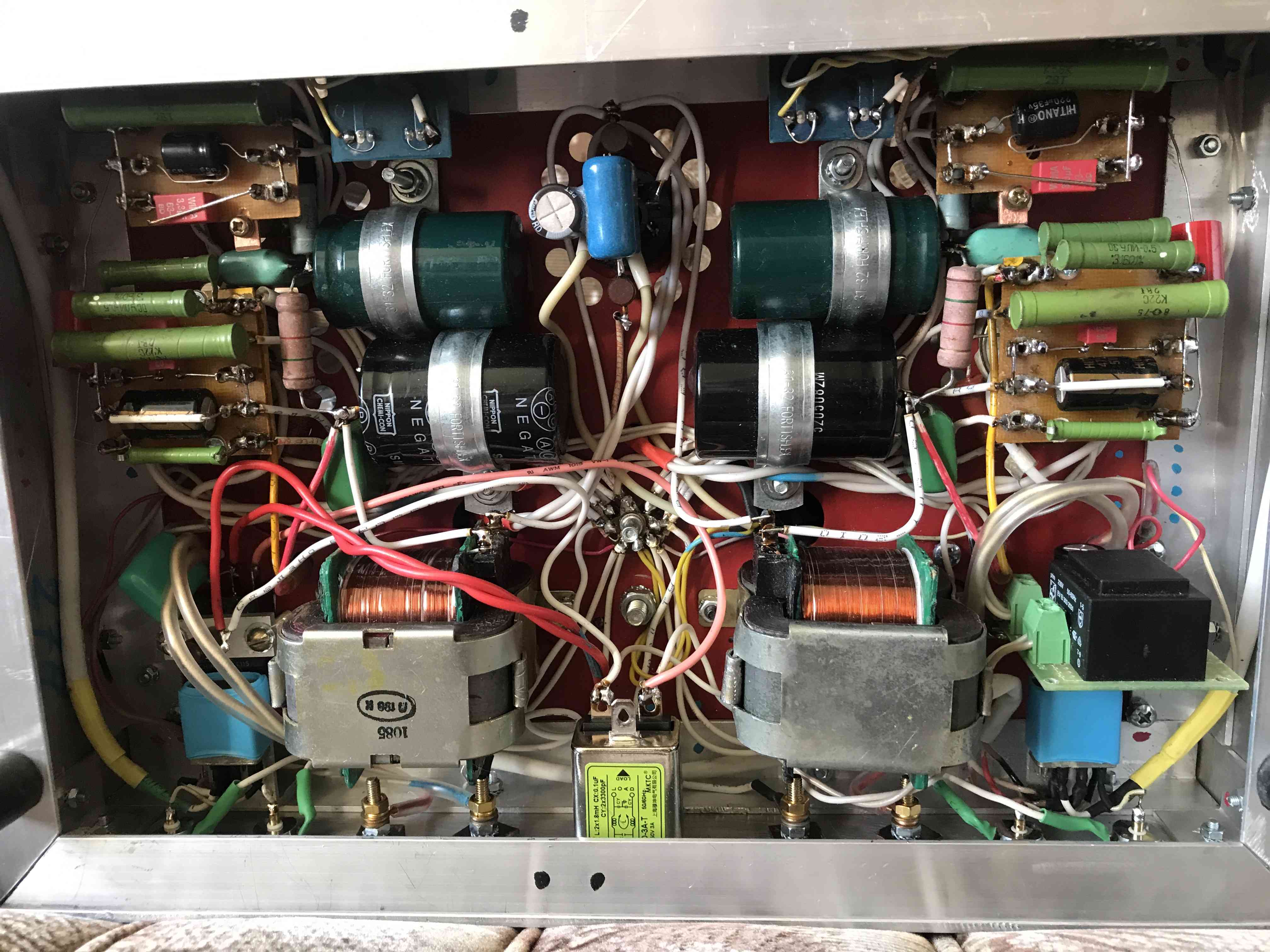

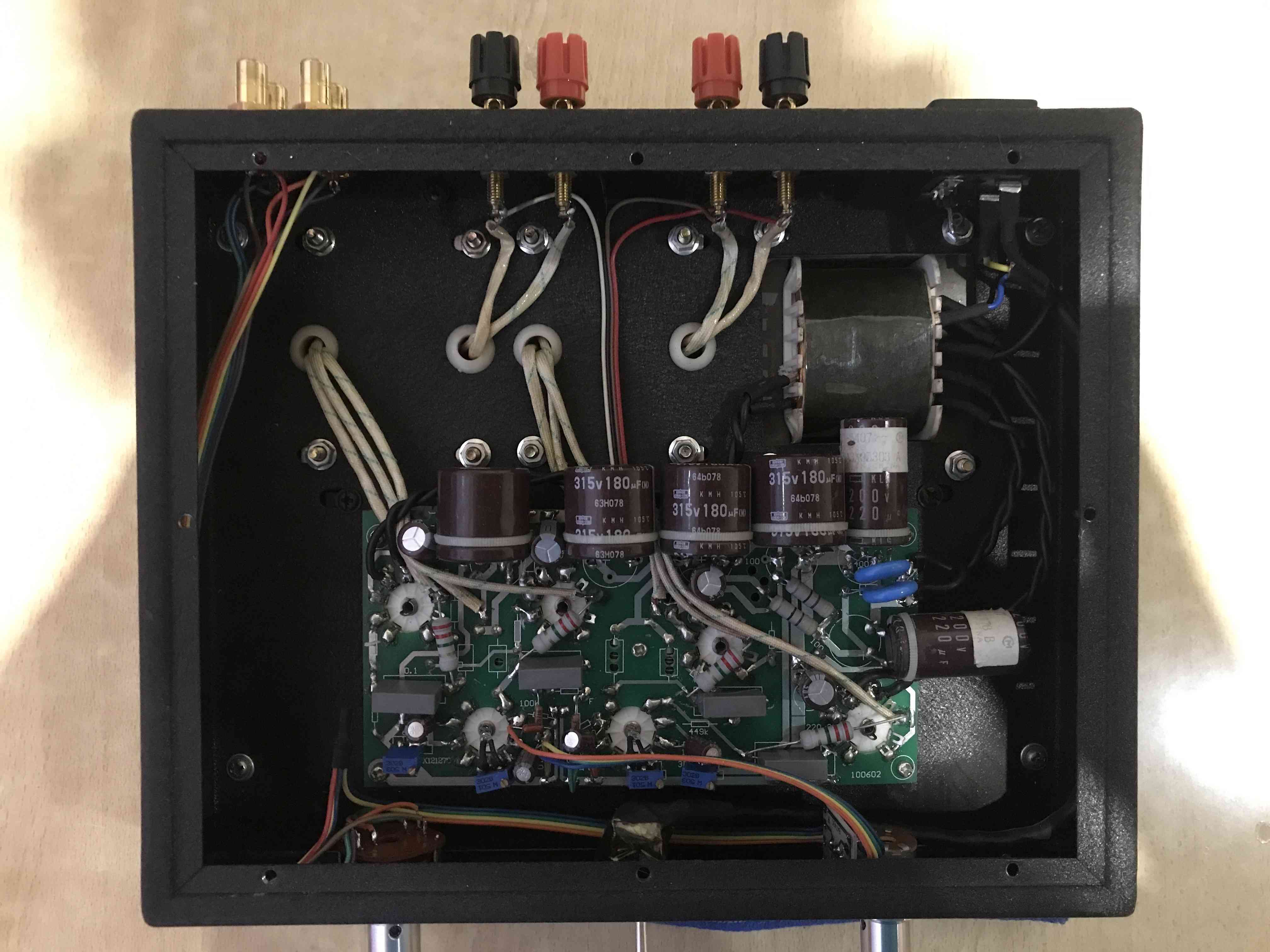

Володя, а фото кишок нет случайно? Интересно глянуть было бы))
 Заголовок сообщения: Система Горыныча :)
Непрочитанное сообщениеДобавлено: 21 май 2024, 08:22
Сообщений: 12108
Его благодарили: 6609
afanasy,
Нутро:
IMG_8428.JPG [ 634.52 КБ | Просмотров: 4485 ]
Непрочитанное сообщениеДобавлено: 25 май 2024, 15:03
Возраст: 69
Сообщений: 1720
Его благодарили: 948
Володя привет! Расскажи про межкаскадные трансы: как,что и почему :?
Непрочитанное сообщениеДобавлено: 25 май 2024, 17:02
Сообщений: 12108
Привет, Юра!
Межкаскадные трансы отсутствуют))
В подвале это дроссели по анодному.
Поначалу планировались, но габариты не позволили.
Непрочитанное сообщениеДобавлено: 25 май 2024, 17:13
Возраст: 69
Сообщений: 1720
А какие конденсаторы межкаскадные-номинал и марка?
Непрочитанное сообщениеДобавлено: 25 май 2024, 17:25
Сообщений: 12108
Межкаскадные - Audiophiler 0,22 мкф

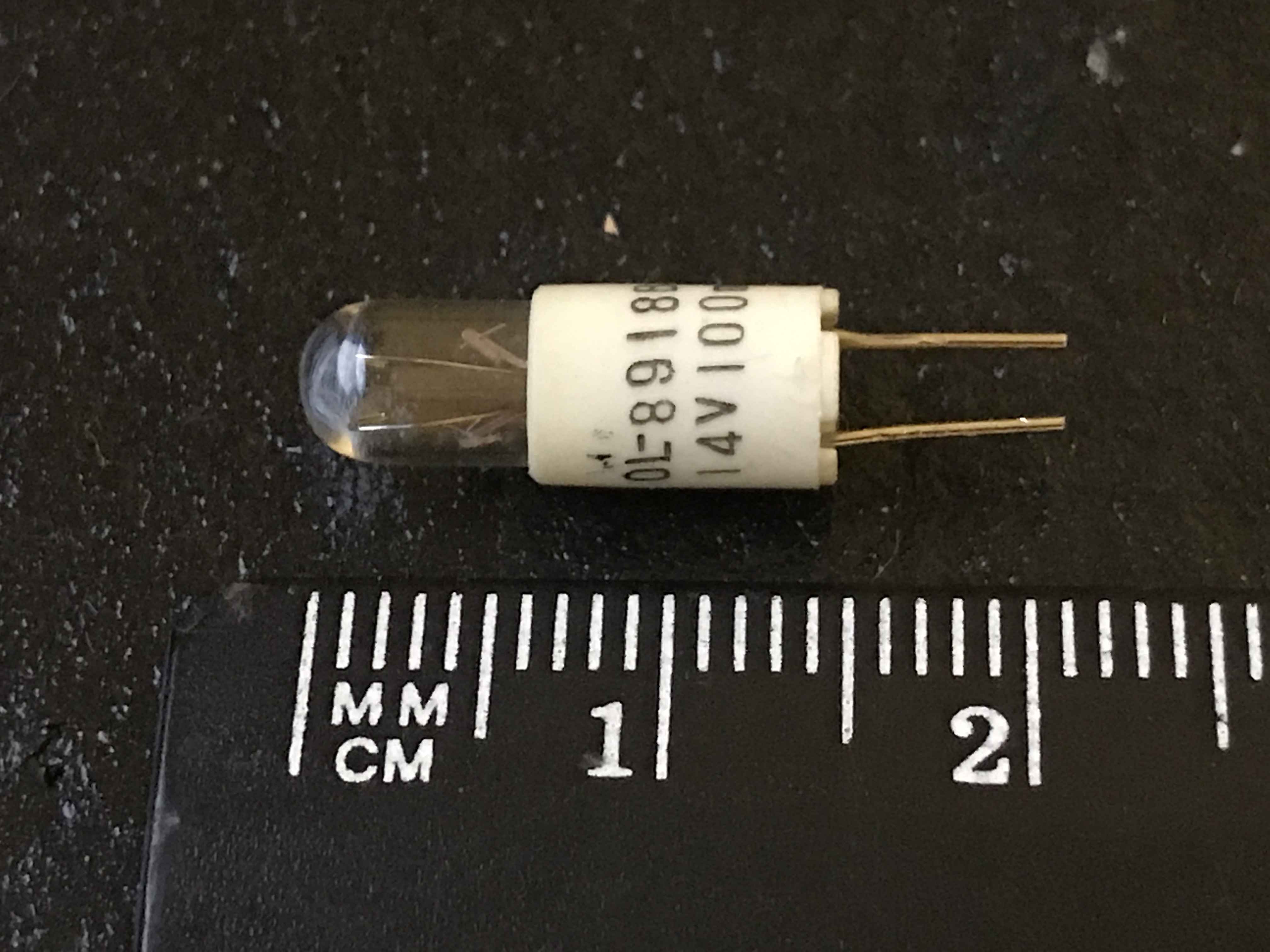

Камарадос!
Срочно нужна лампочка вот такая, 14в 100мА
IMG_8853.JPG [ 408.54 КБ | Просмотров: 4209 ]

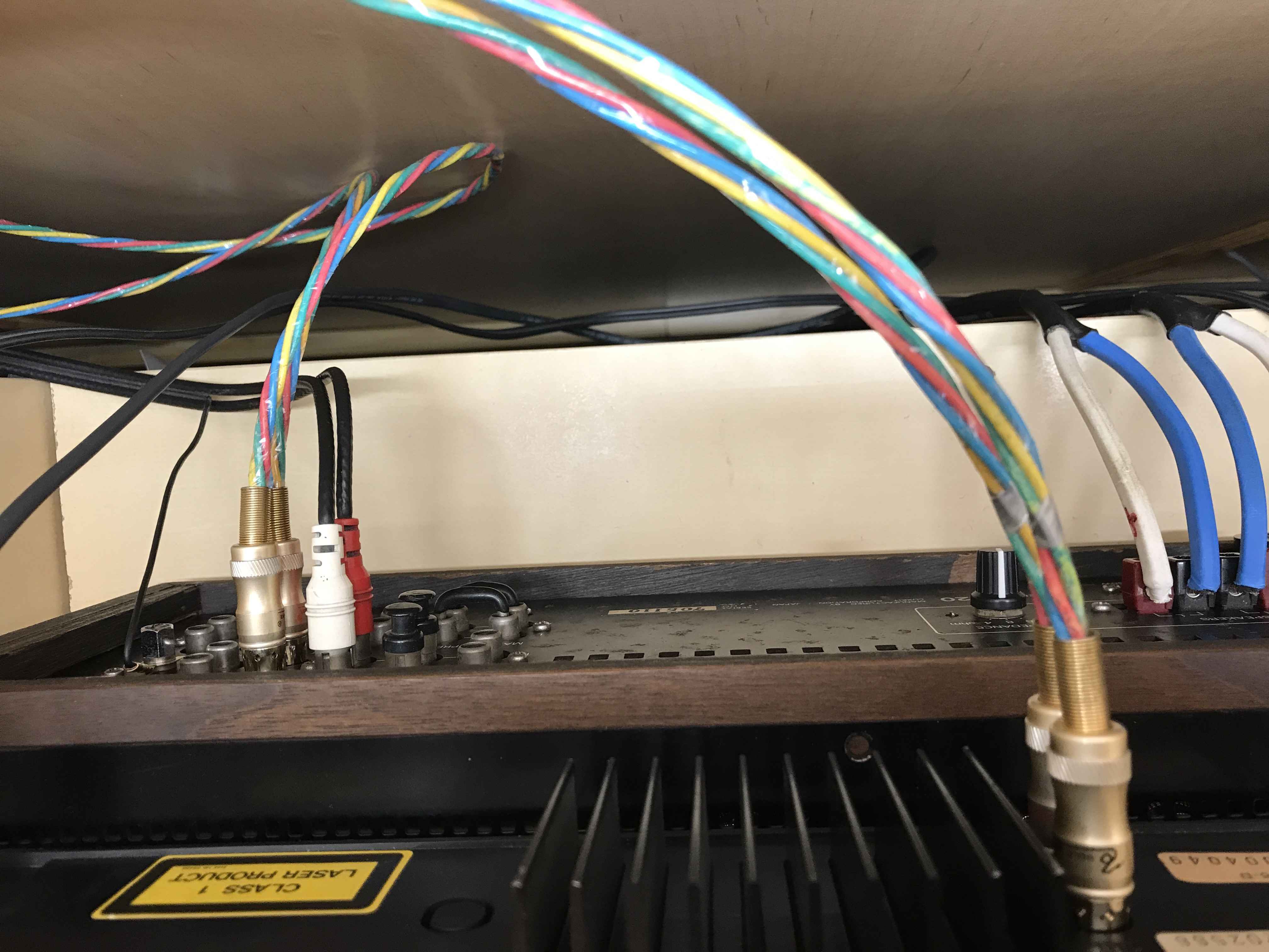

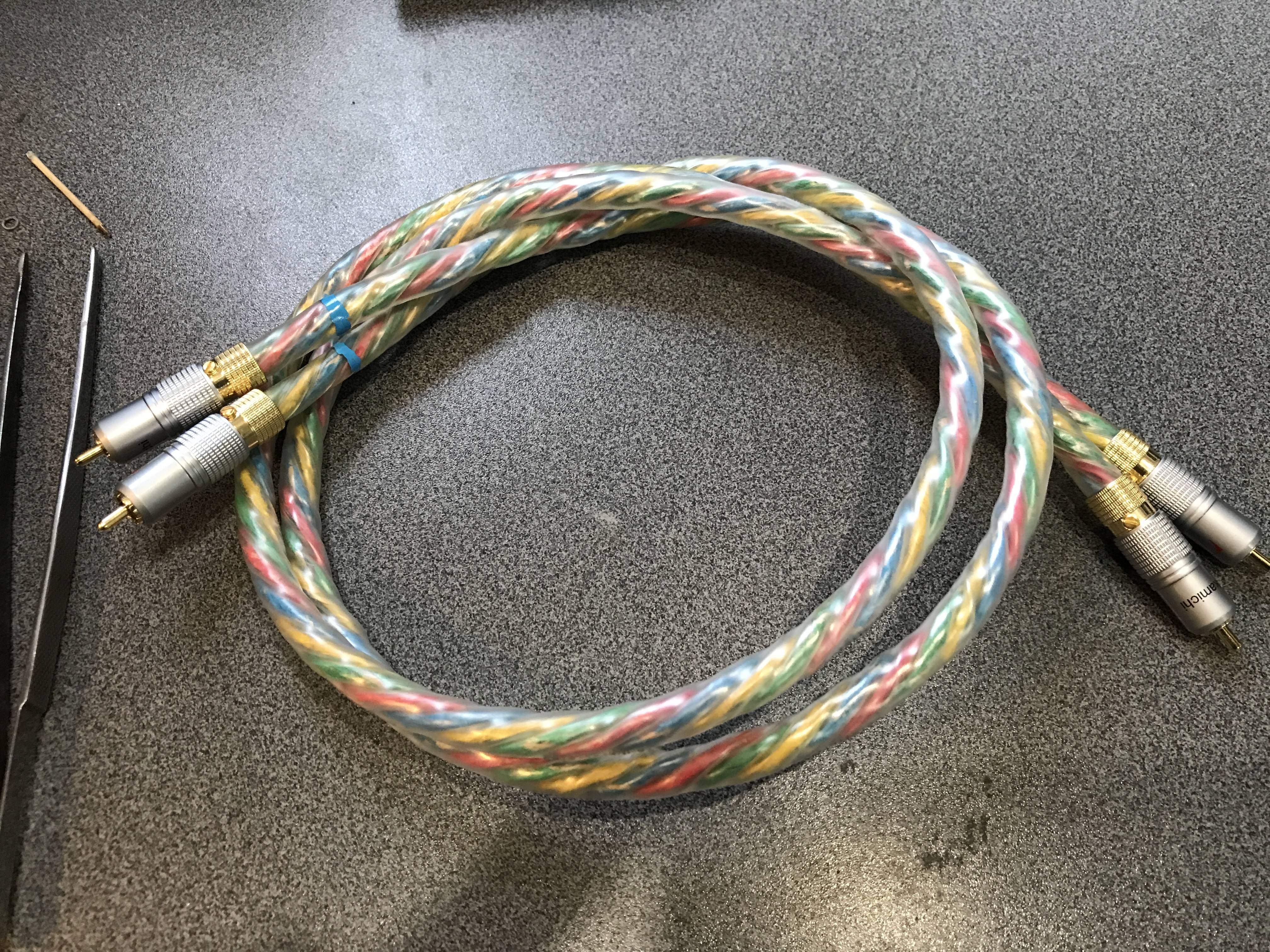

Провода провода.
Дай-ка, думаю, скручу антифазник. Скрутил. А весьма неплохо получилось по звуку.

Из чего крутил?
Непрочитанное сообщениеДобавлено: 10 ноя 2024, 13:46
Сообщений: 12108
А нашел в кладовке кусок 4-проводной моножилы 0,75кв, содрал шкуру некрасивую и скрутил попарно крест-накрест.

Володя, а что за разъёмы? Не узнаю́ в гриме
Непрочитанное сообщениеДобавлено: 10 ноя 2024, 20:19
Сообщений: 12108
Дима, за разъемы уже и не помню, давно покупал на али, латунь позолоченная, сделаны аккуратно)
На корпусе написато Golden Snake. Наверное, потому и купил, что, хоть и дальний, но родственник)))

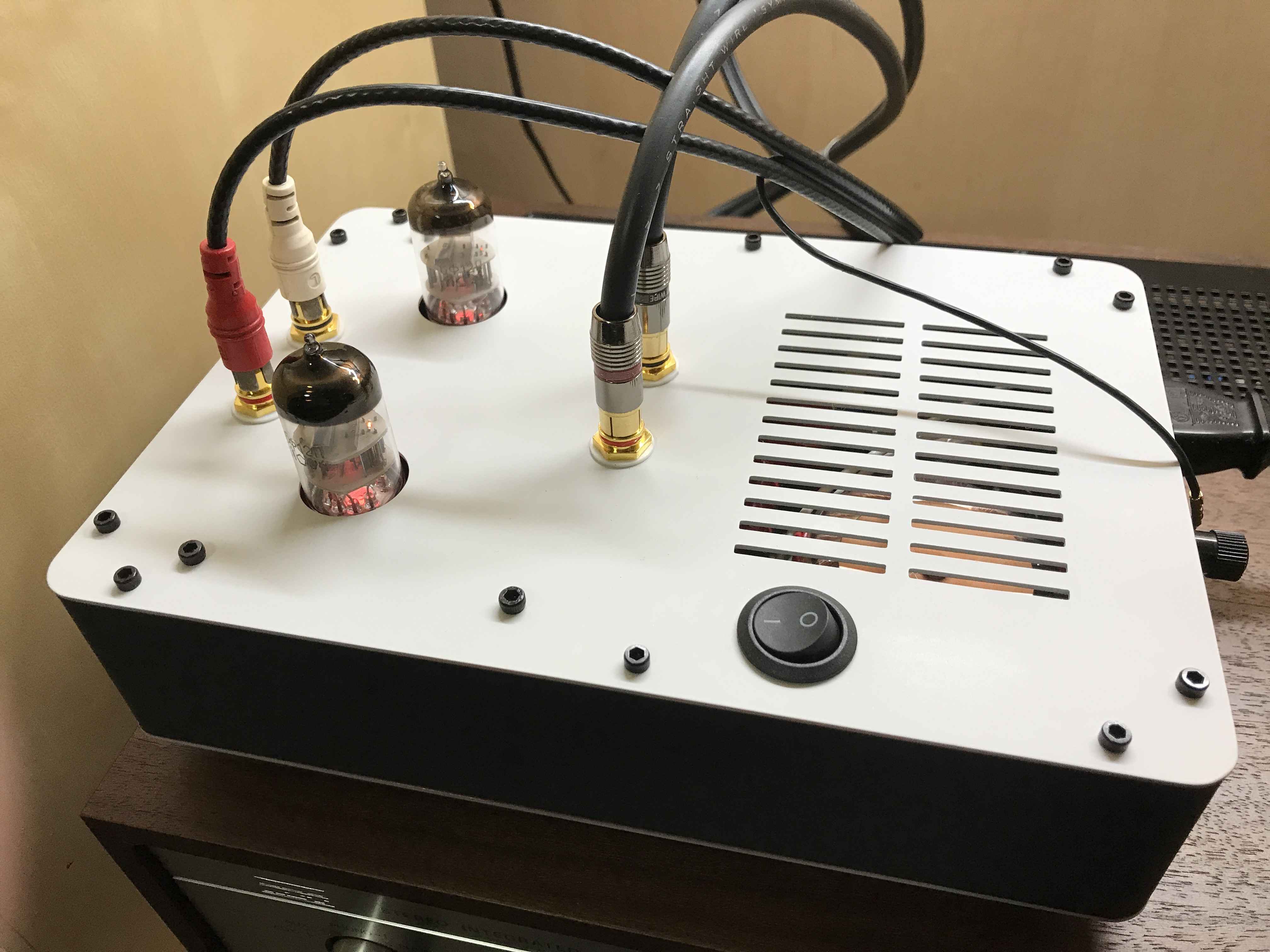

Давно зрела мысль попробовать фонокор на 6Ф12п, да все руки не доходили.
Тут, как раз подвернулся готовое изделие, купившее меня, прежде всего, внешним видом.
Очень аккуратно все сделано, дизайн мне такой нравится. И детальки внутри, хоть и бюджетные, но не помойка.
IMG_9202.JPG [ 778.54 КБ | Просмотров: 3599 ]
IMG_9214.JPG [ 499.24 КБ | Просмотров: 3599 ]
