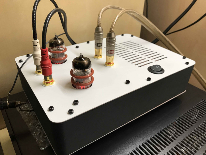

При первом включении показал неплохие звуковые качества, но несколько огорчил не сильным, но заметным фоном и микрофонным эффектом лампочек.
Посему, был слегка разобран к осмотру).
Первое, что бросилось в глаза - странно выбранная точка заземления. Не возле входных гнезд, как обычно, а максимально далеко от них, на плате БП.
IMG_9253.JPG [ 773.86 КБ | Просмотров: 580 ]
Оторвал это безобразие, припаял земляную клемму между входных гнезд.
Включаю - фон пропал. :cool:
Микрофонный эффект лампочек удалось заметно снизить силиконовыми колечками.
Коробочка поет и радует ух и глаз)

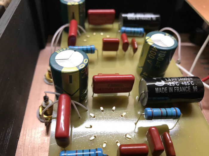

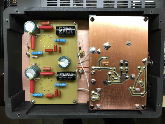

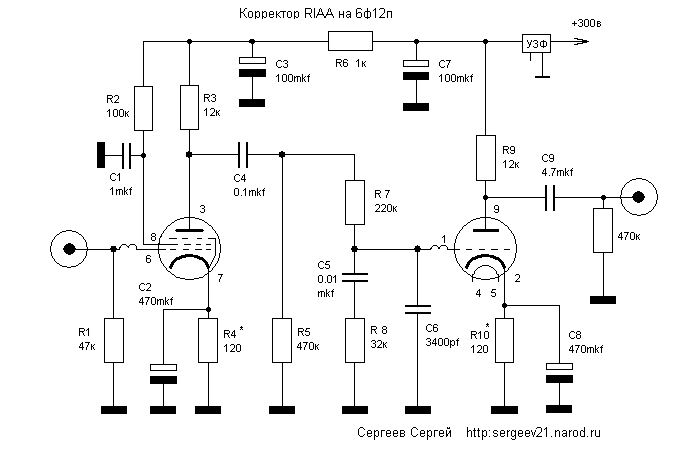

Ширость низов и колокольность верхов присутствуют?
Все в наличии))
Лишний раз убеждаюсь - чем проще конструкция, тем звук лучше.
За основу взята известная схема С. Сергеева.

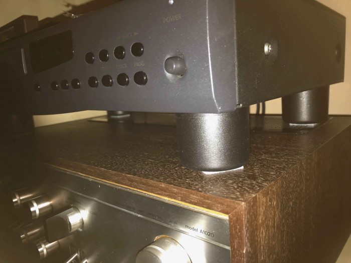

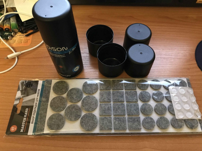

Новогодний лайфхак 8-)
Усь ламповый, таки греется, и тому, что сверху стоит, не очень это нра.
Надо приподнять то, что сверху, над тем, что снизу. Логично?
Дезиками все пользуются? Так вот, крышки не выкидывайте. :oops:
И еще наборчик из фикспрайса.
IMG_9272.JPG [ 560.49 КБ | Просмотров: 475 ]
IMG_9271.JPG [ 471.21 КБ | Просмотров: 475 ]
