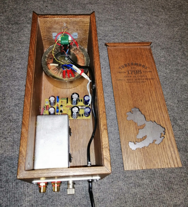

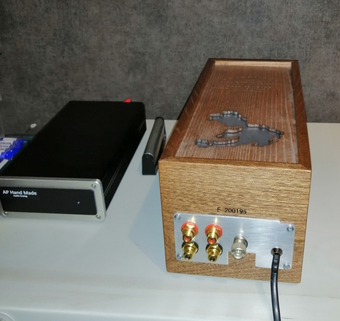

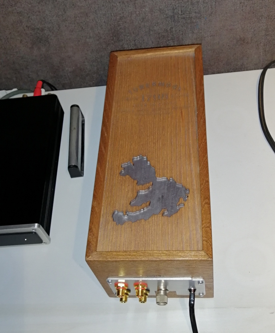

Выше я писал о том, что сделал свежий корректор, и осталось подыскать для него корпус. Подыскал! Есть у меня две коробки, из под Виски. Коробки не простые, а очень красивые. Натуральное дерево. Вот . И сегодня я корректор в этот коробок внедрил. И транс как родной туда влез. Саму плату корректора я поместил в экран. Ну, это само - собой разумеется. В итоге всё срослось, как нельзя лучше. Фона - шума нет вообще, по звуку всё супер! Всё таки однотактный выход, и хорошее двухполярное питание + - 25 вольт, это дело хорошее. Перегрузочная способность просто огромная . 23 вольта не искажённого сигнала на выходе. Ну и отсутствие общей ООС , это тоже очень хорошо. Динамика отличная. Вот такой у меня получился фонический корректор, собранный полностью на дискрете, с полевиком К 170 на входе.
IMG_20250505_213325_edit_5330165484603.jpg [ 416.43 КБ | Просмотров: 330 ]
IMG_20250505_213649_edit_5310409795543.jpg [ 299.92 КБ | Просмотров: 331 ]
IMG_20250505_213229_edit_5382573582511.jpg [ 257.42 КБ | Просмотров: 331 ]
IMG_20250505_213244_edit_5363845474181.jpg [ 241.62 КБ | Просмотров: 331 ]

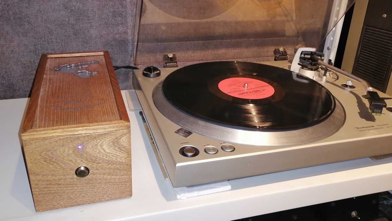

Оригинально! Если еще вертушка какой нить дюаль или элак так ваще смотреться будет!!!
С фиолетовым диодом не согласен! Под дерево нужно янтарный! :2piv:

Нет у меня какого нибудь Дуаля. И Елака , какого нибудь, у меня тоже нет! У меня только Техникс есть. Был еще Universum, так забрали его. А на счет янтарного светодиода , так это дело вкуса. А мой вовсе и не фиолетовый. Мой — приятного синего свечения. Да и сам корпус не рыжий, как получилось на фото, а темный дуб. Телефон такое фото сделал. Ладно, во второй корпус поставлю янтарный светодиод. :)

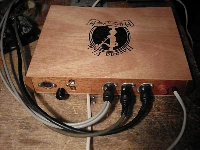

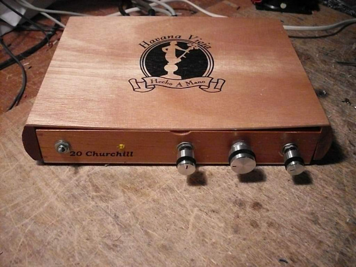

...вот это все уже видели?
wood_back.jpg [ 84.43 КБ | Просмотров: 270 ]
wood_xpom.jpg [ 86.97 КБ | Просмотров: 270 ]

У меня кончились коробки из под сигар. Вот как курить бросил, так и кончились. А какие чудесные корректоры в них помещались ! Вот сейчас перешел на коробки из под вискаря. Но скоро и они кончатся….. Ну, что делать, все рано или поздно закончится……..
