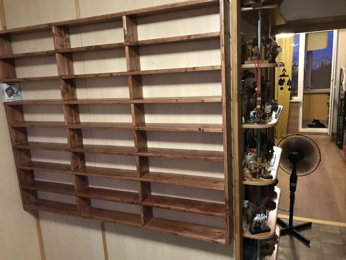

Занимаюсь упорядочиванием пространства в кдп.
Теперь есть куда поставить некоторую часть компашек)
