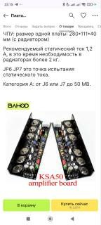

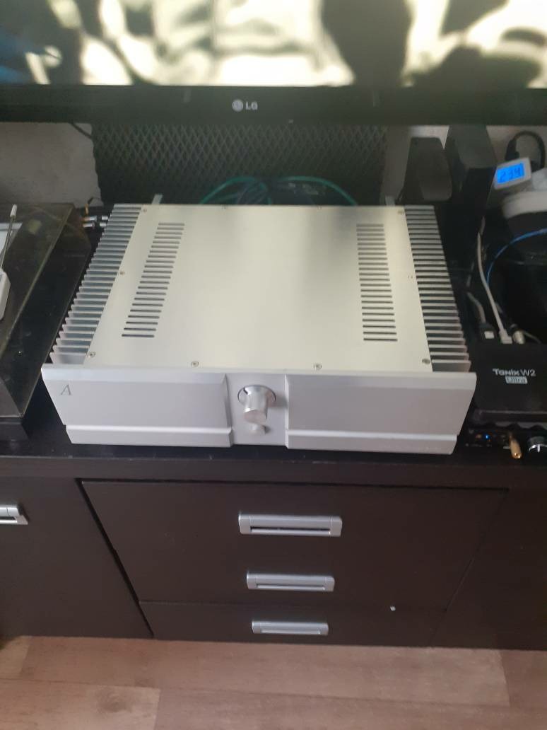

Попал в мою систему из братского Китая клон Krell RSA50.Звучание мне очень нравиться, нагрев максимально 60 градусов.Переслушиваю заново свои музыкальные записи.

Чего то он на оригинал не очень то и похож, как снаружи, так и внутри ;)
Вход только один?

Да,один.Возможно их несколько модификаций?

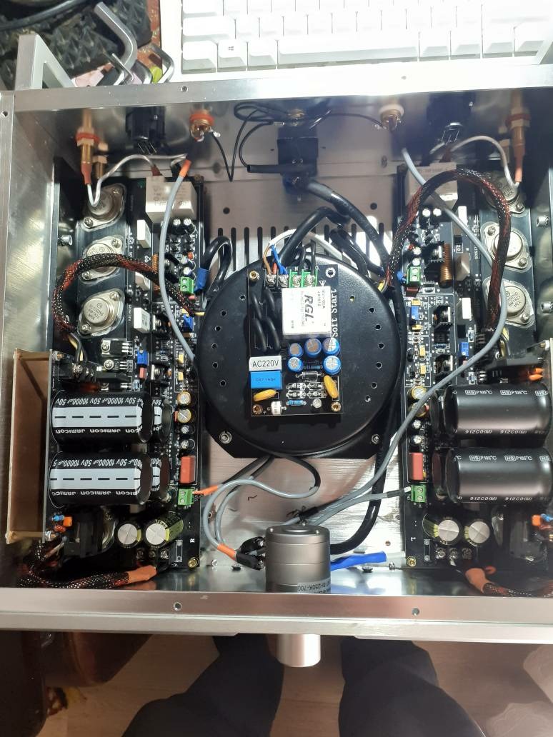

Платы

Сообщений: 23810
Его благодарили: 5541

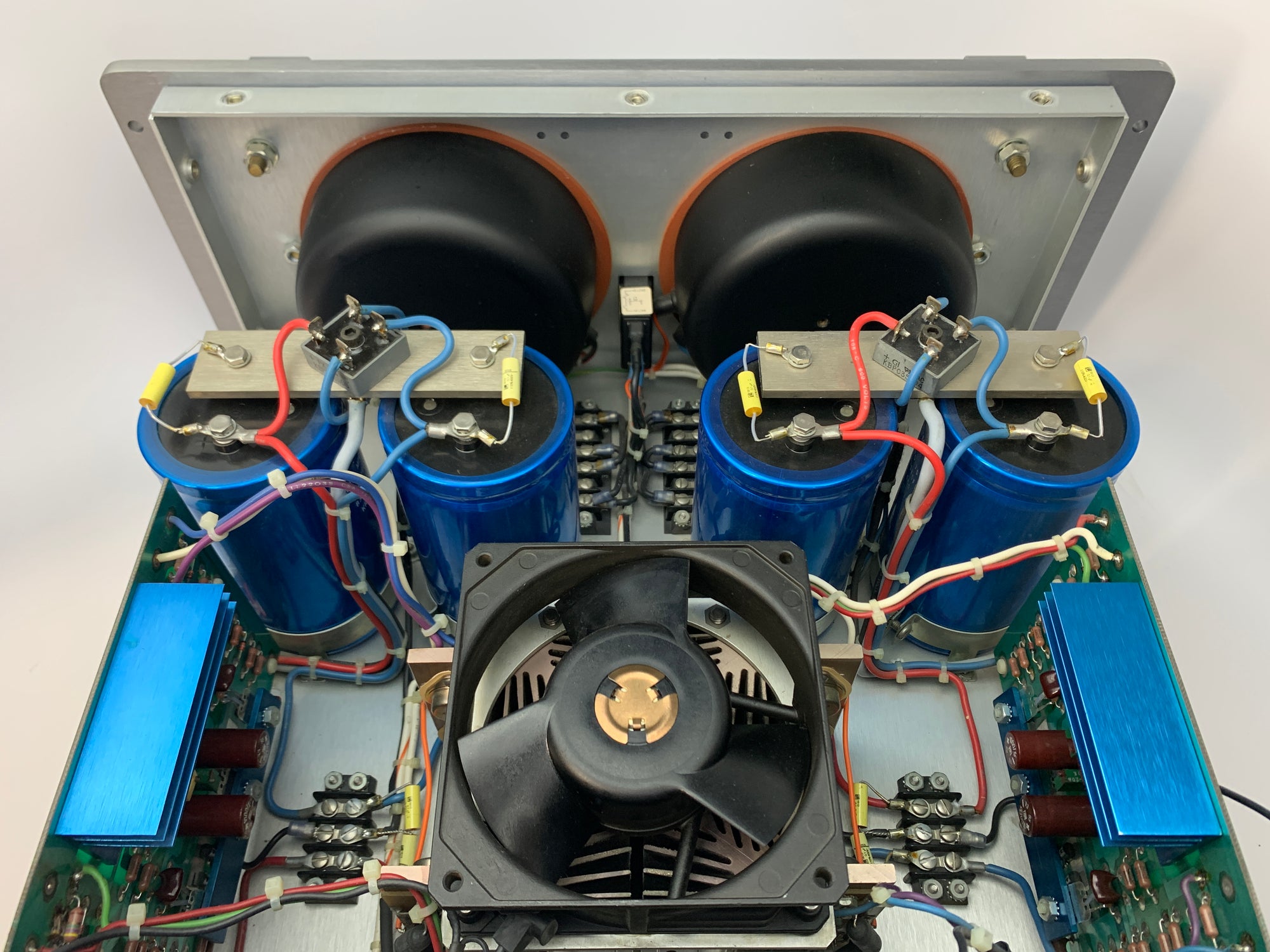

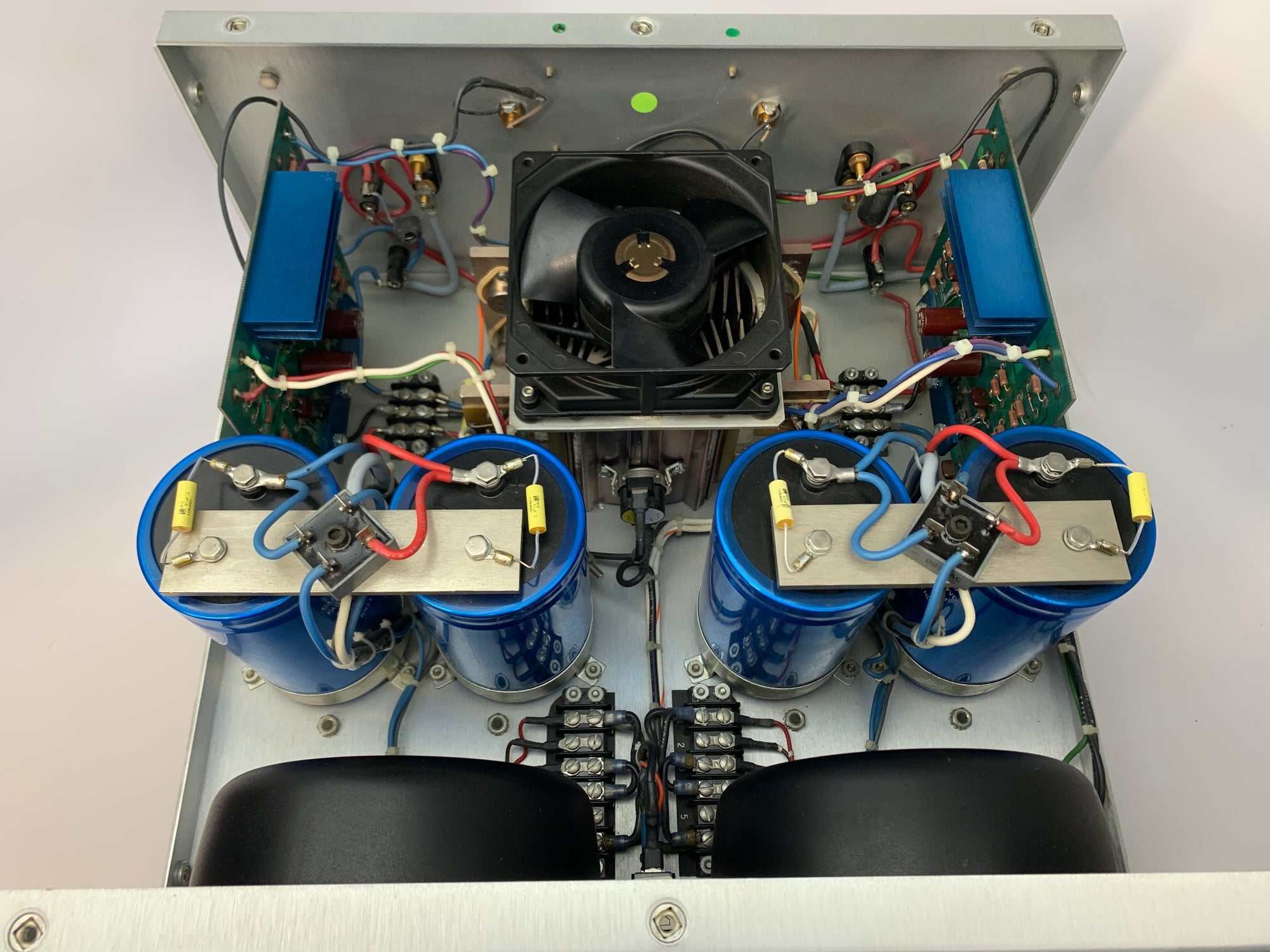

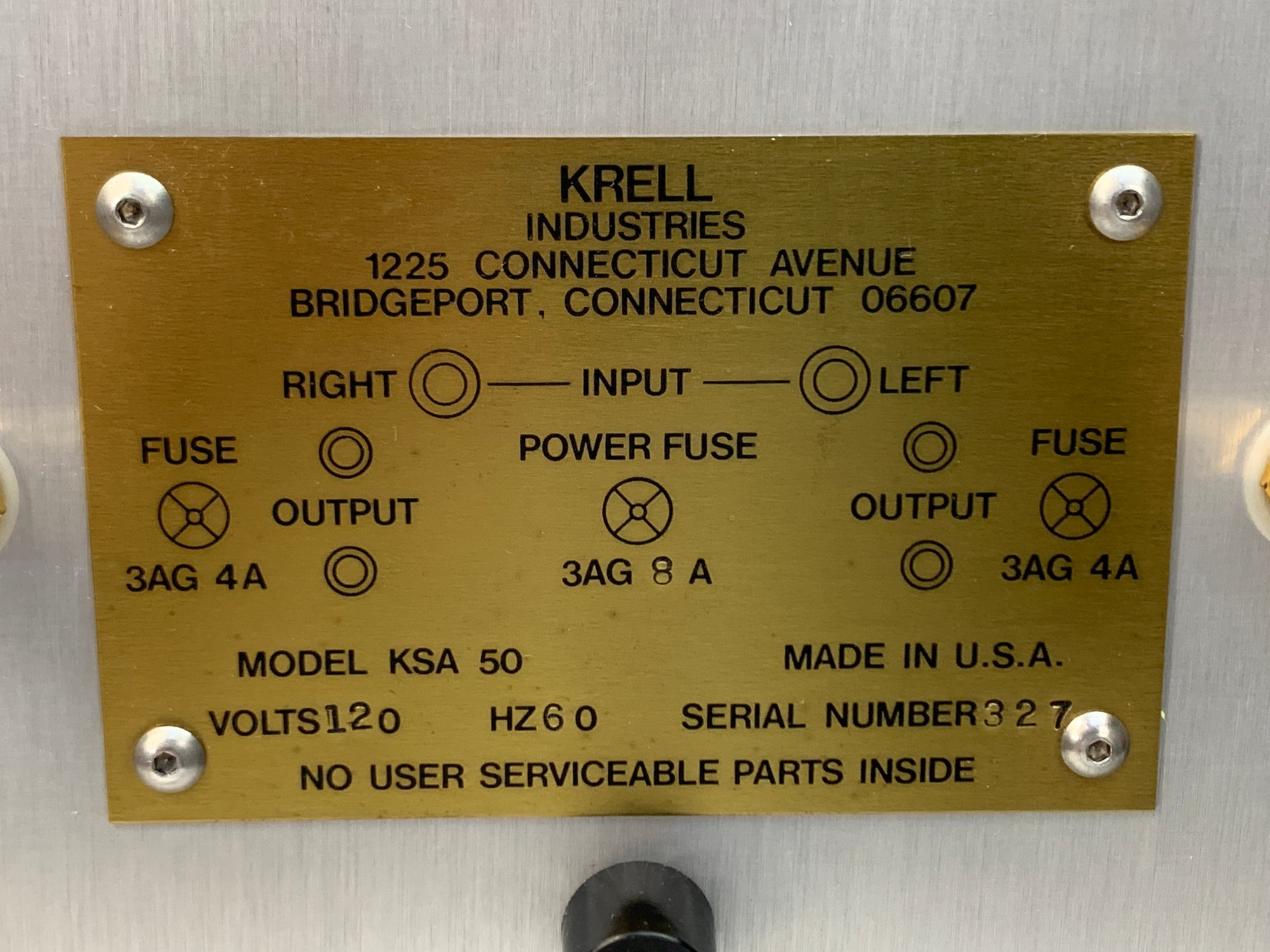

Не знаю. Оригинал то вообще мощник, без регулятора. Сделан как в гараже. Правда это оригинал из 80-х, но выпускался таким оооочень долго.
