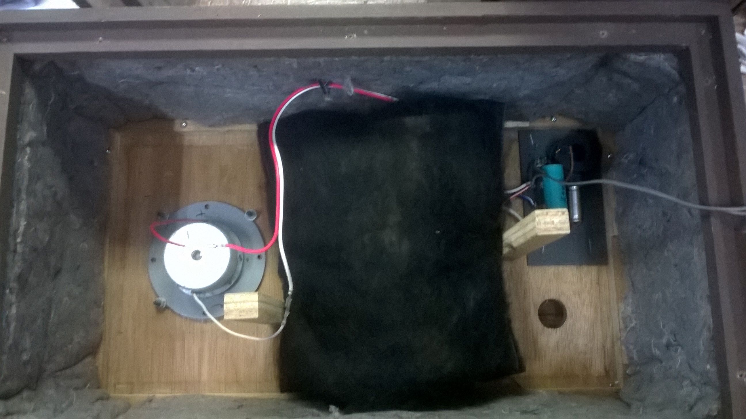

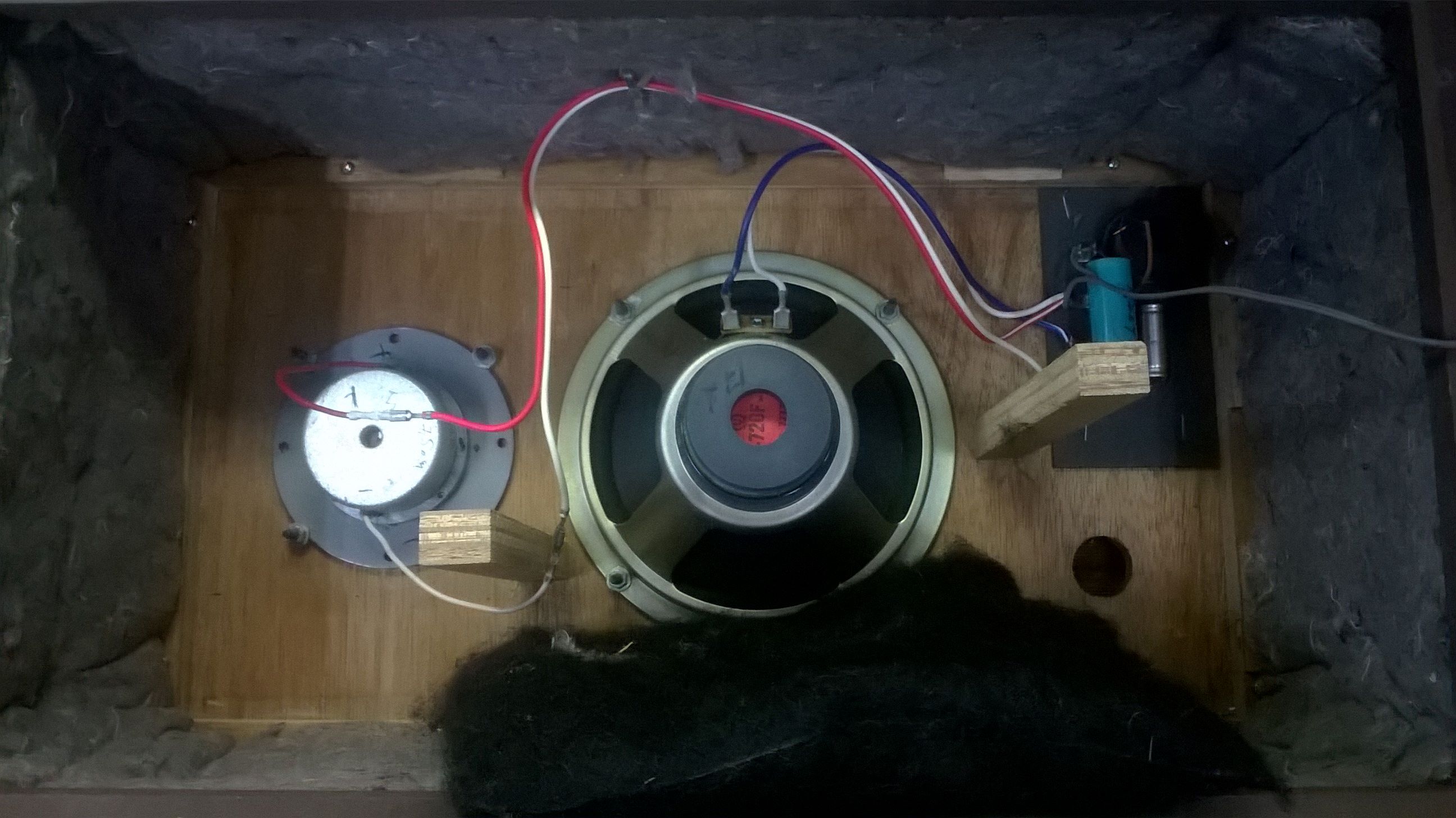

operator, Начинка довольно простая.
Горрыныч, грили часть конструкции, и не снимаются.

Нужно сказать хорошая акустика. Простенькой я её назвал, пожалуй, из-за детской травмы. Были у меня когда-то похожие Sansui. У них как раз грили не снимались вообще, панель обтянутая тканью вклеивалась в корпус намертво. Имели на борту они 8-ми дюймовый НЧ и пищалку. Так вот я когда их продал, а точнее даже поменял (на УП-001), я березы на районе обнимал от счастья. Да что это я всё про эти сансуи? Видимо действительно травма...
Итак пионеры... Двухполосная АС. НЧ 16 см, ВЧ купольная. Выглядит всё весьма просто, при этом звук удивляет. Больше всего удивляет бас. Просто не ждешь от 16-ти сантиметрового динамика (на тканевом подвесе из 70-х), вообще не ждёшь, ничего не ждёшь… А тут бас есть, глубокий, чёткий, без призвуков. Знаете, вот это: добавляешь НЧ на усилителе, а в стареньких колонках добавляется только пердеж и грязь, так вот здесь этого нет совсем. Добавляешь НЧ – а она может! СЧ и ВЧ очень хороши, гитара-чудо, щётки слышно. В общем тот не частый случай, когда и выглядит «винтажно» и звучит вполне современно.

Фото начинки.

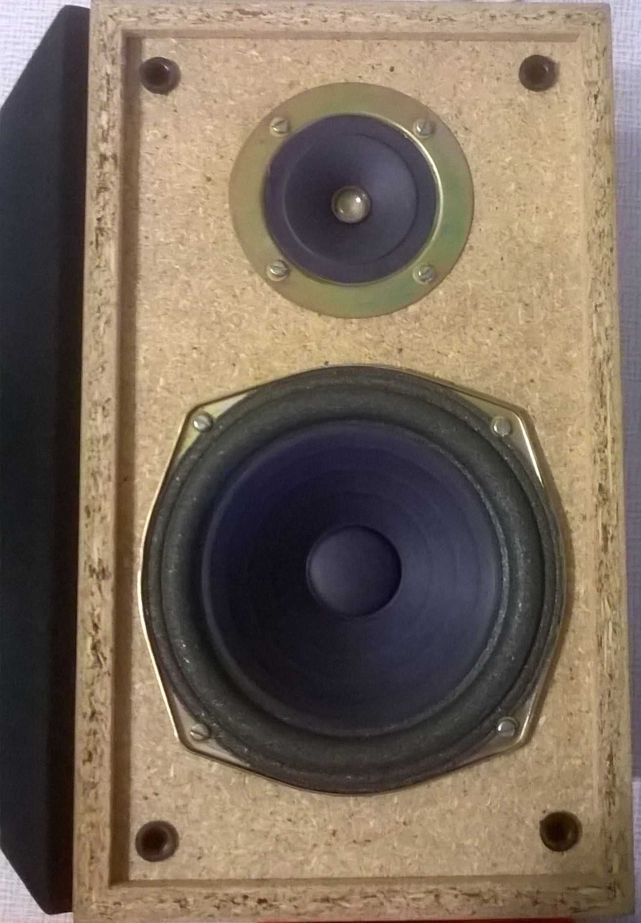

Пионеры поехали к новому хозяину. Итак "новые" полочные АС. А как известно всё новое - это хорошо забытое старое. Unitra tonsil zg15c11. АС эти я купил году эдак 2015. Поменял подвесы. Подключил и приятно удивился. Помниться принёс домой, подключил в качестве компьютерных, позвал друзей-меломанов. До включения общее мнение было такое: - "Чего звал? Мы чего кометовских колонок не слушали?... Включил, а звук шикарен! ВЧ прозрачные чистые и ненавязчивые. Потом много других ас было. Но эти запомнились.
Сейчас вернулся к ним опять.
Слушаю - и опять себе не верю, что простая бумажная конусная пищалка может так работать. НЧ - никакого бубнежа, при этом высокая отдача и приличная чувствительность для 16 сантиметровой головки в ЗЯ.
Фильтры не помню какие (порядок, конструкцию). Грили съёмные, правда зачем не понятно. Удивило фирменное "унитровское" заполнение\демпфирование (потом встречал в других ас этой фирмы): кирпич из весьма плотного материала похожего на нечто среднее между стекловатой и минераловатой наглухо запаянный в плотный полиэтиленовый пакет. Не закреплен в АС ни как при перевороте АС болтается.

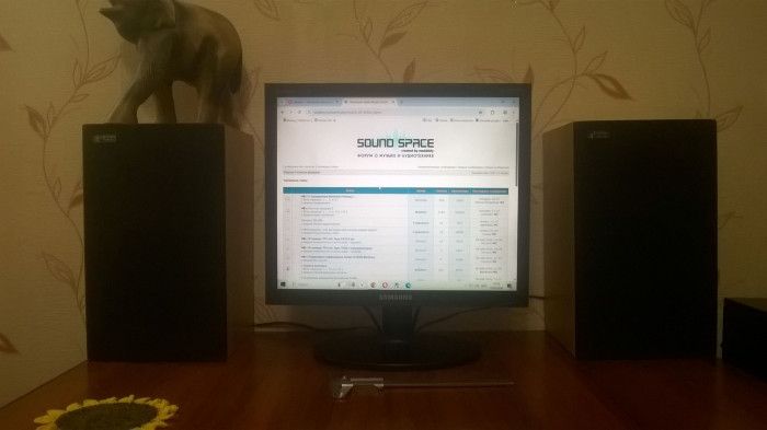

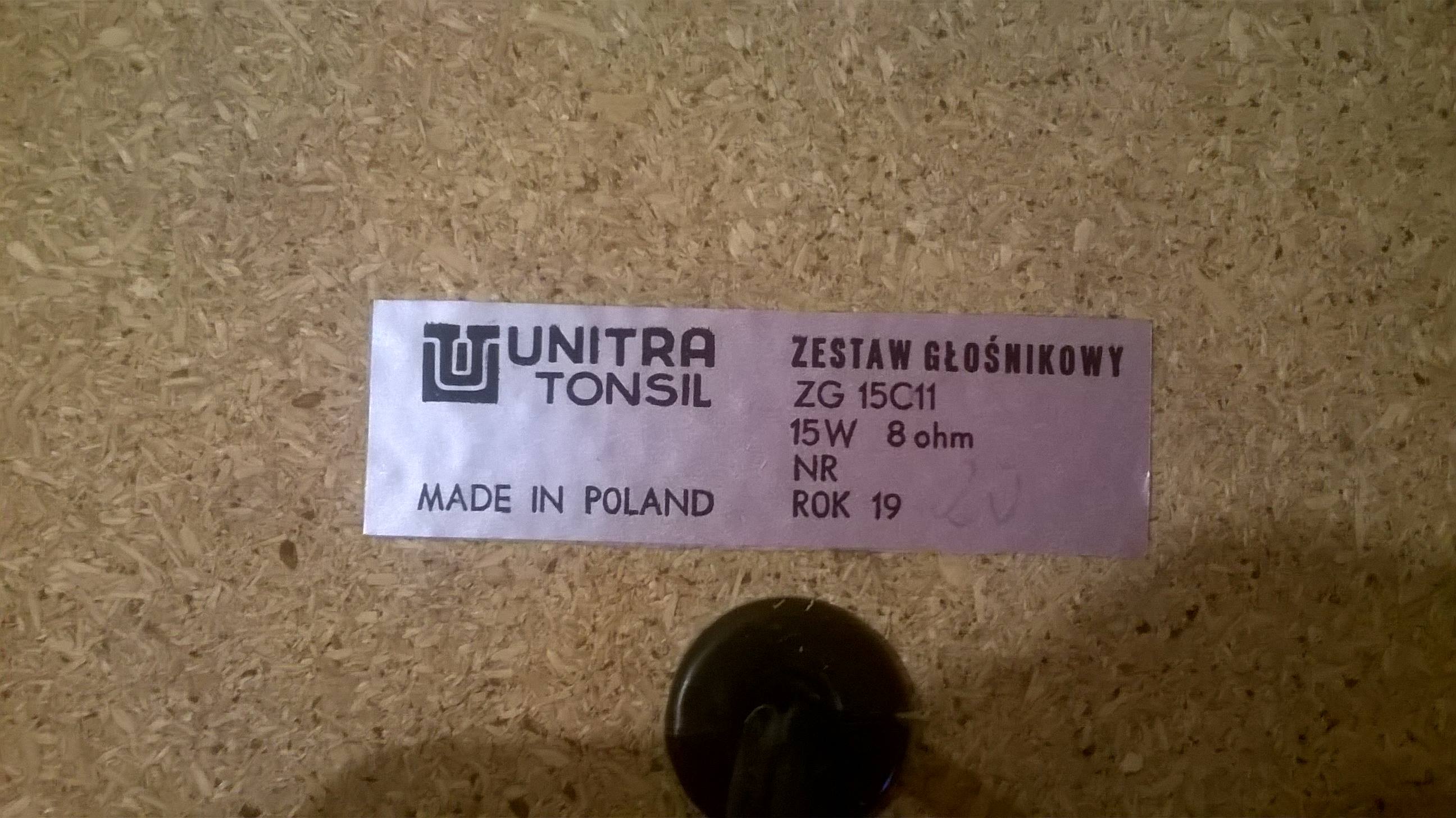

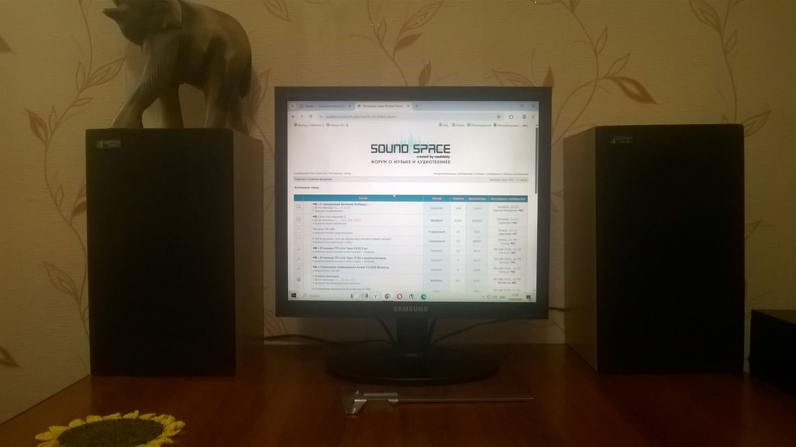

Ещё немного:

В общем рекомендую ознакомиться, очень приличная АС из соцлагеря.

Наполнителем типа стекловаты немцы свои колонки в 70-х и ранних 80-х набивали. Но без пакета

В наших АС тоже использовали подобные материалы. Обычно материал равномерно распределяют по всему объёму. И материал довольно рыхлый. Здесь же кирпич, почти что в вакуумной, плотной упаковке. И довольно плотный. Видимо секретные польские технологии :)

Забыли полиэтилен снять :D С ним толку почти ноль. Либо если мешок шить, то из проницаемой ткани

Потому что для НЧ полиэтилен по барабану, они его "не видят"

Блуждающий в ночи, это понятно. И всё же не типично, прямо середина между просто кирпичом уменьшающим объём и равномерным заполнением.

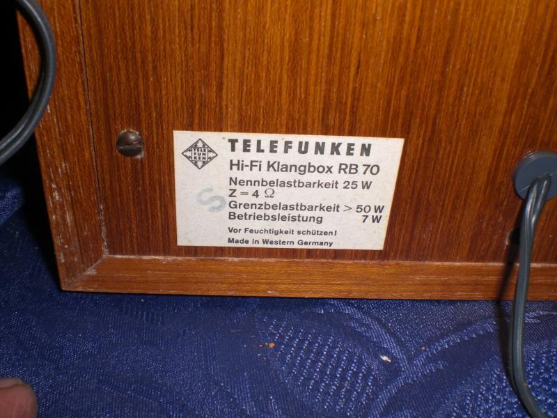

RB70-3.jpg [ 93.61 КБ | Просмотров: 97 ]
Да не типа, а прямо ею, родимой. Причём явное впечатление, что ещё утаптывали ногами.
Это вот что
schbllbdeg.jpg [ 79.35 КБ | Просмотров: 97 ]
...очень неплохие колоночки
Квадратиш практиш гут)

Видят. Получается нечто подобное ПАС между динамиком и волокном. Ну, разве что это и имелось в виду в расчетах

просто тупое сокращение внутреннего объёма... типа подпереть нч-дин, чтоб раньше времени катухой не застучал
