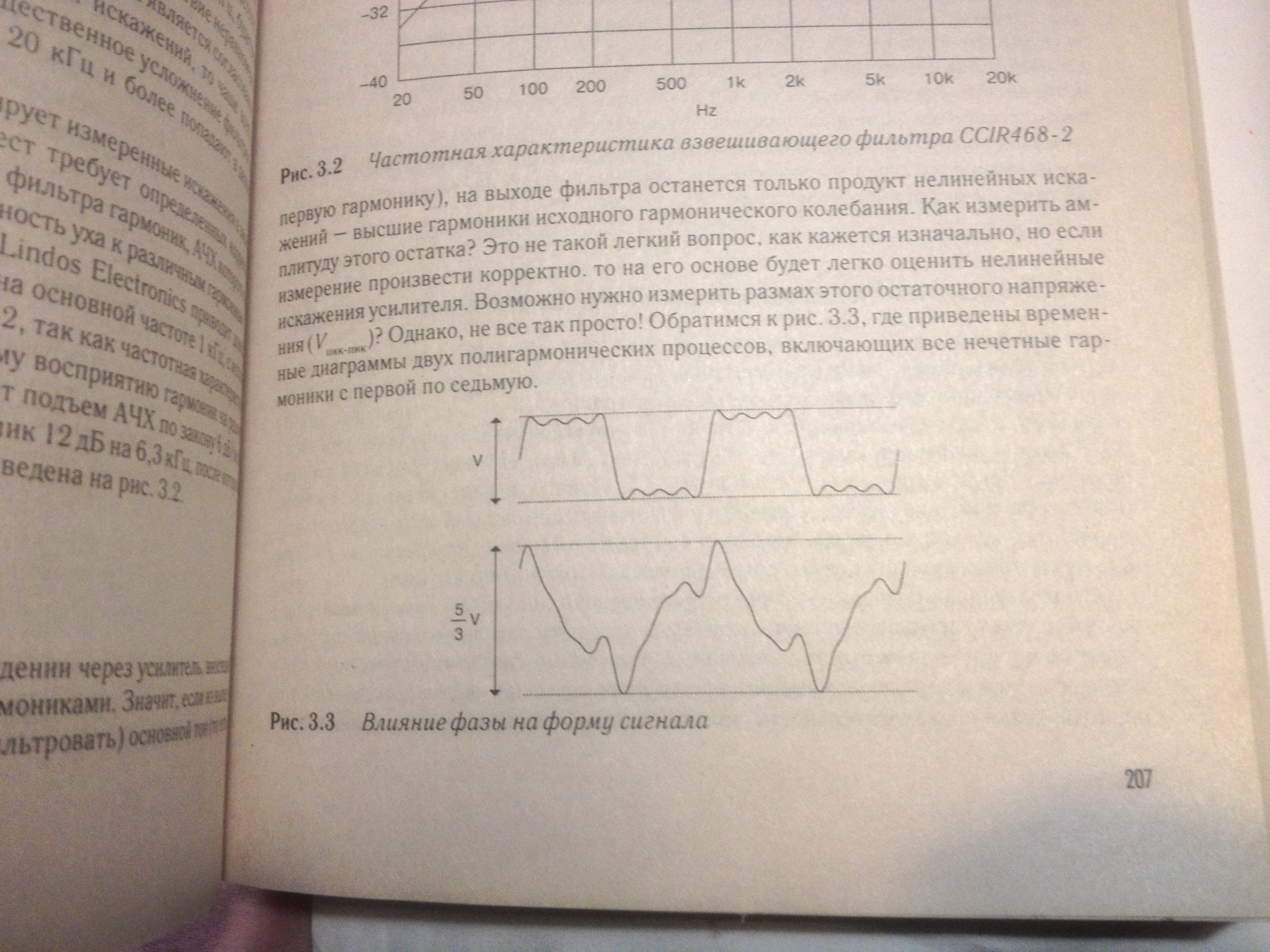

По поводу предыдущих высказываний, так сказать предположение. :)
А не влияние это фазовых искажений? Я где то здесь картинку выкладывал, но не помню. Могу еще раз книгу сфоткать.
Но смысл такой, при фазовых искажениях может изменится размах амплитуды напряжения, на той картинке увеличение амплитуды на 1\3 от первозданного сигнала. А зная, какие номиналы конденсаторов ставят в ламповые усилители.....
Но это моя мысль, поправьте если не прав. :oops:
image.jpeg [ 2.25 МБ | Просмотров: 726 ]
image-1.jpeg [ 2.52 МБ | Просмотров: 726 ]
