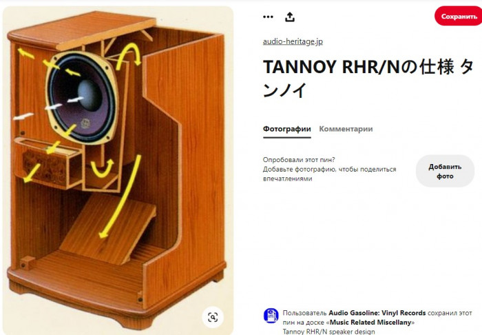

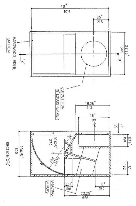

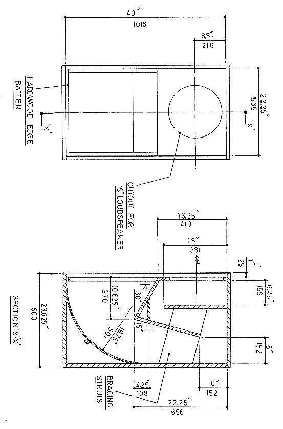

Вообще я для себя решил . Что у меня будут жить только обратные рупоры , еще только онкен не слушал .
При всей критичном отношени к 4А32 -и закидывании его дермецом--здесь думаю он полностью проявил себя . Низа в линию хватает .Сравнивал с TQWP - на мой слух больше . Многие кто слушал - соглашались со мной . скопировал с TANNOY, по эти размерам делал ,( только ширину уменьшил) сам корпус , и то что получилось у меня .

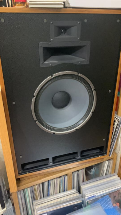

АС для лампового однотактника
выглядят например вот так
klipsh.jpg [ 52.7 КБ | Просмотров: 1781 ]
Хорошие колонки, кстати.

алех15 писал(а):
скопировал с TANNOY
и 4А-32 туда?
