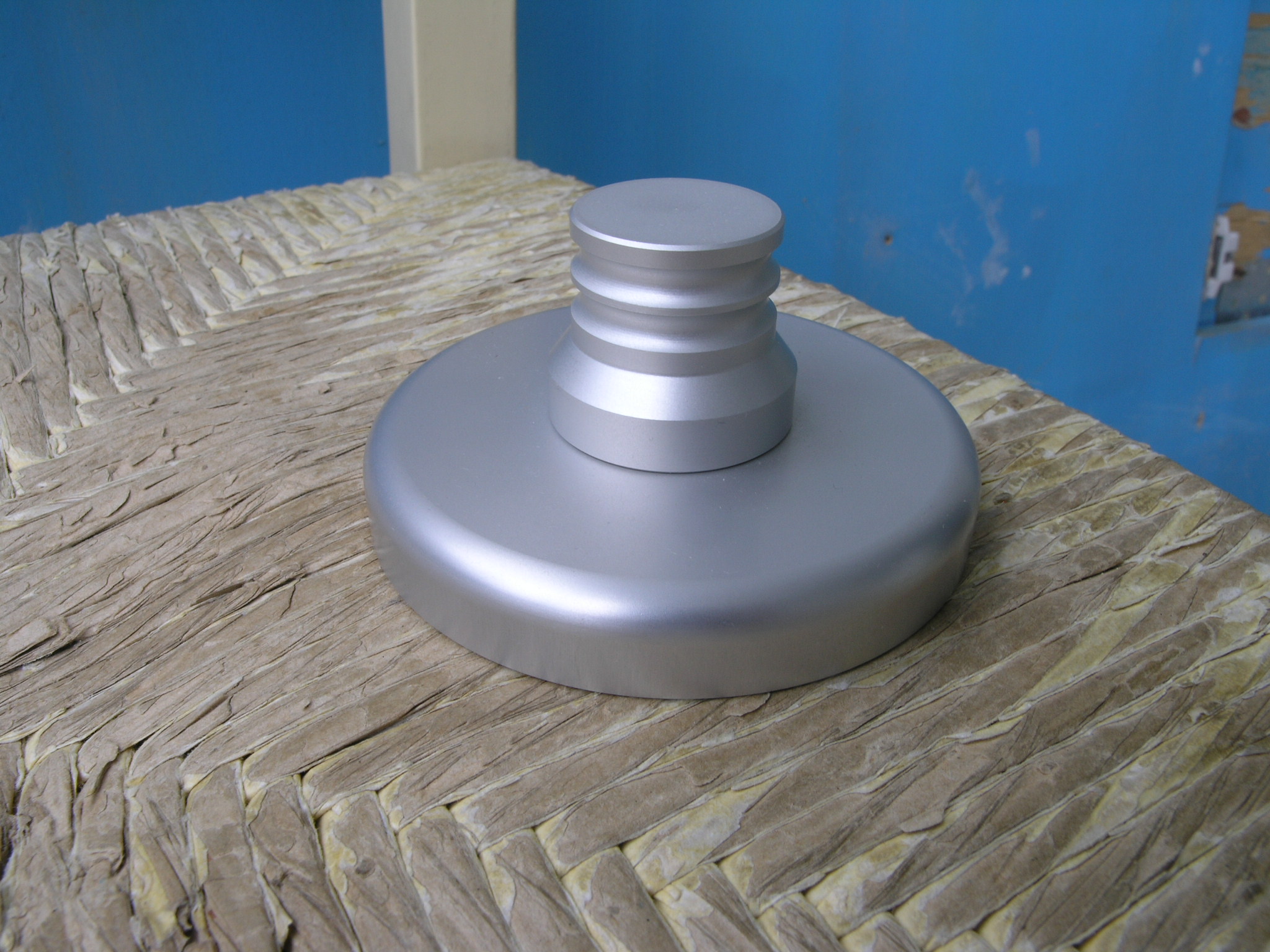

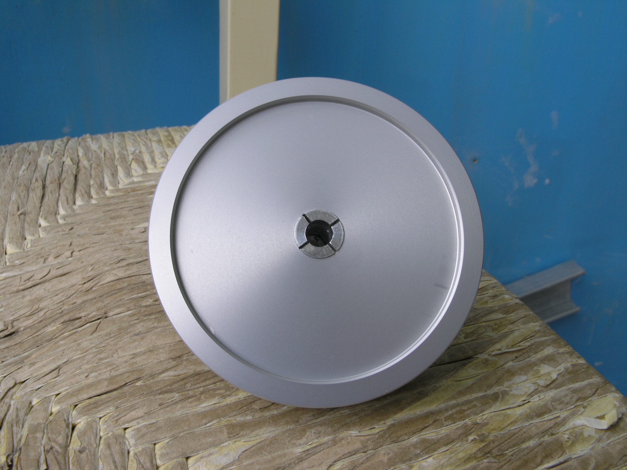

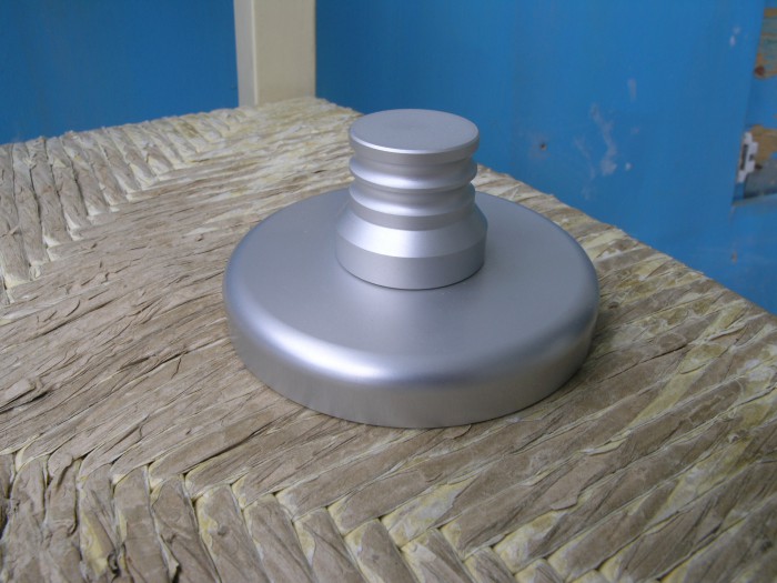

Люди, ещё вопрос. Кто клэмп использует? Какой он массы должен быть?
 Заголовок сообщения: Система Евгения (atthegate1976)
Непрочитанное сообщениеДобавлено: 05 сен 2013, 15:11
Я использую,от немецкого проигрывателя (современного) Клир Аудио. Весит он 240 гр. и имеет цанговый зажим.Когда кладёшь на пластинку,слегка нажимаешь на него сверху и зажимаешь цангу.Он поддерживает давление на пластинку.

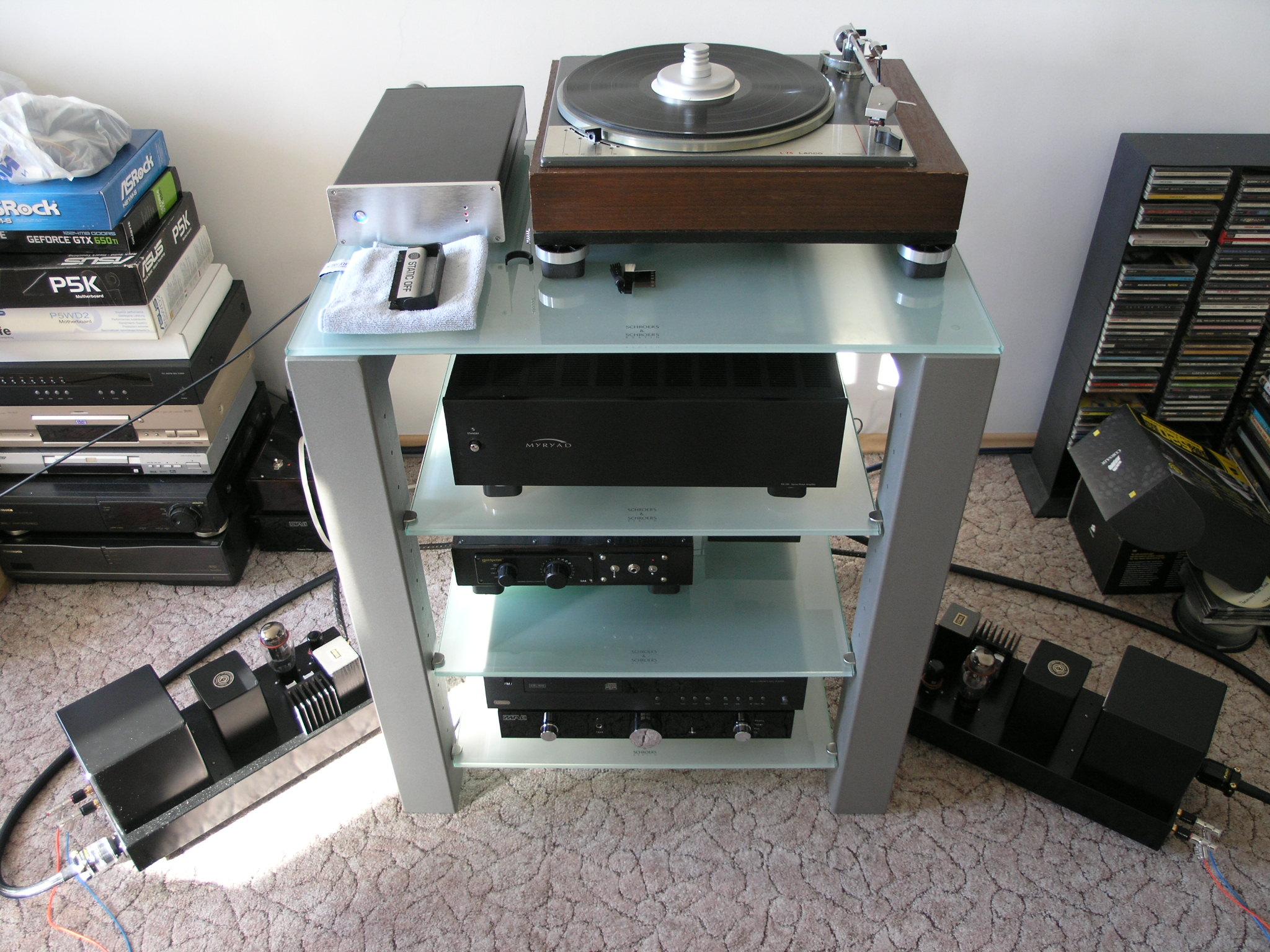

Всегда используете?
Уже привык и стал замечать,что с его применением, становится более детальное звучание. А без него как то мажется звучание.И не использую,только если ставлю тяжёлые старые шеллачные пластинки.Ну да их можно и не придавливать.Они сами, кого хочешь придавят. :)

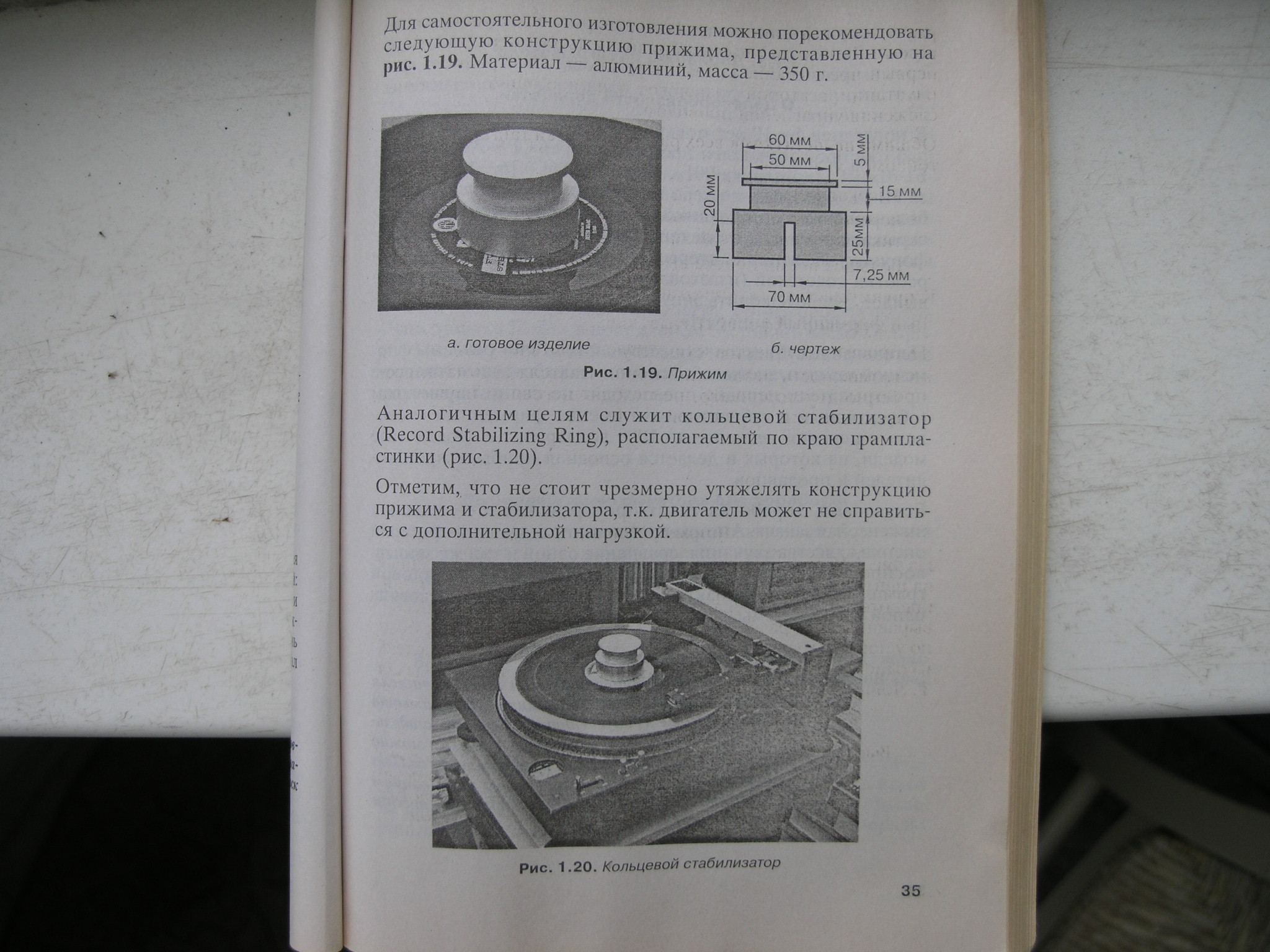

Поигратся говоришь. Мне тут вытачили из болванки алюминевой- 550 гр. :D
Тоже можно использовать.Правда нагрузка на подшипник возрастает.
