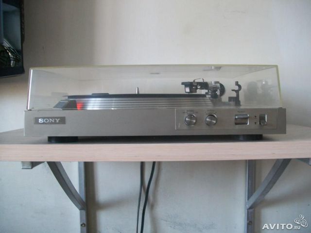

Юра, да сделай сам. Сложного ничего нет. Я свои из буковых ступеней и подступенок сделал за один вечер

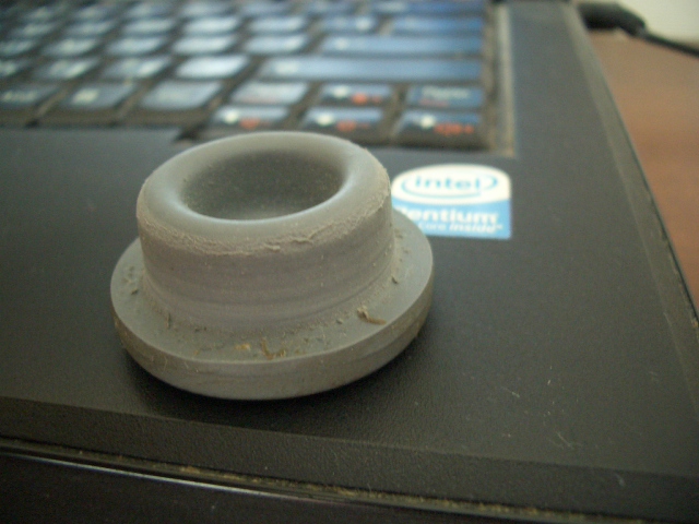

У меня, например, номер с шипами (правда с вертушкой) не прошел. А вот на штатных резиновых ножках + такие резиновые пробки-грибки НЧ колебания не передаются на иглу. Разницу видно по колебанию диффузора на пустых дорогах

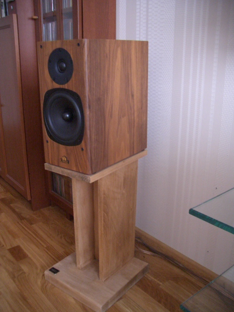

На стену это вот так примерно

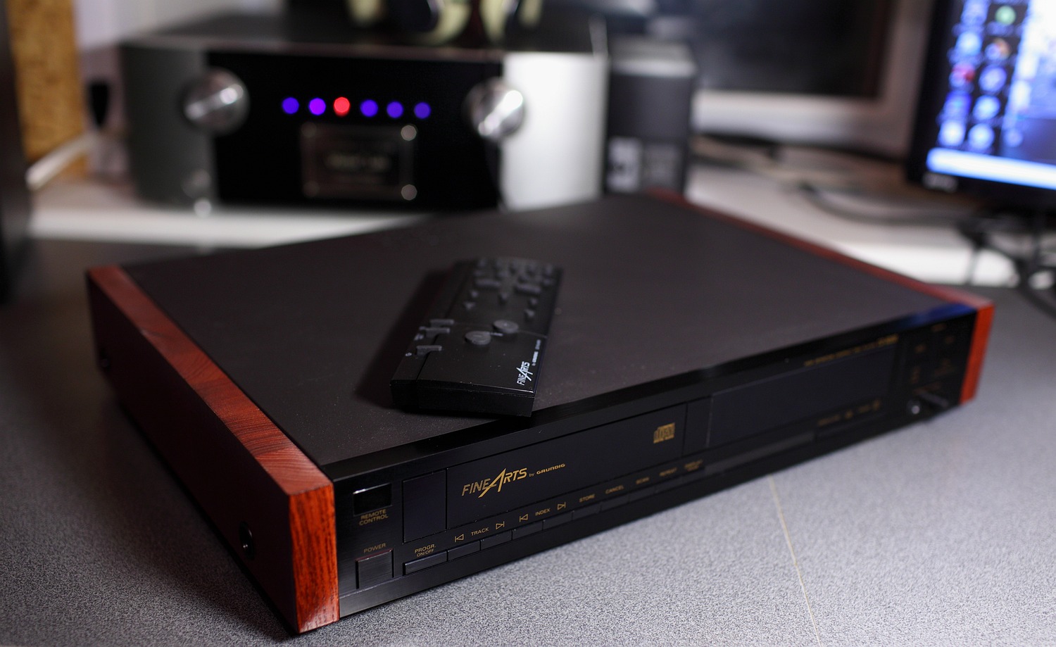

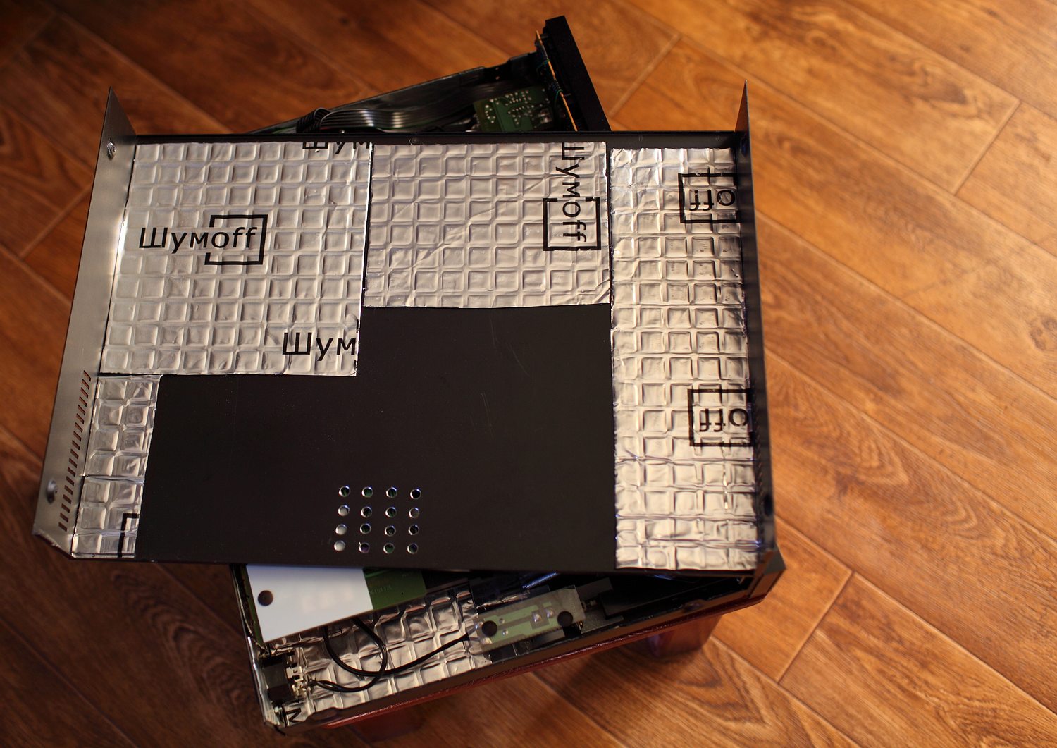

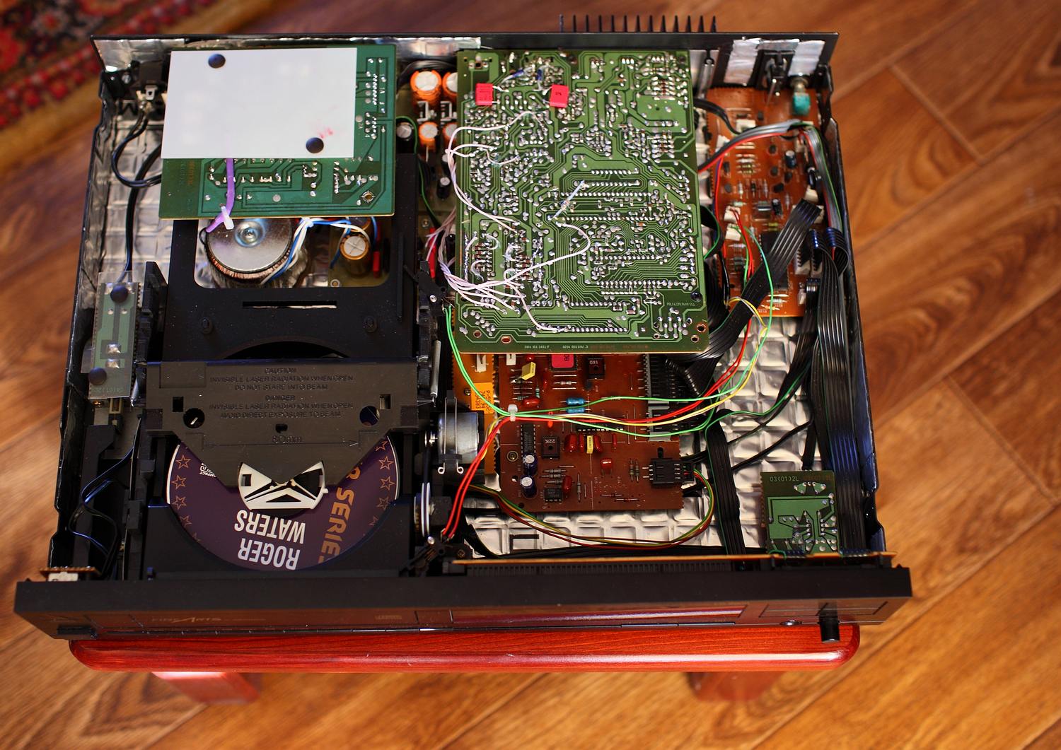

different писал(а):
В общем картина звука изменилась в лучшую сторону на порядок. И басы, и верха, и середка. За техническими подробностями вопросы к Денису.
мой после Дениса тоже хорош..
 Заголовок сообщения: Система different
Непрочитанное сообщениеДобавлено: 10 сен 2014, 07:54
РЕС...IMG_4367.JPG [ 266.82 КБ | Просмотров: 1306 ]
РЕС...IMG_4362.JPG [ 262.62 КБ | Просмотров: 1306 ]
РЕС...IMG_4380.JPG [ 262.68 КБ | Просмотров: 1306 ]
Свой еще не вскрывал, но виброизоляцию Денис тоже сделал. И еще провода заменил внутри...

Я рад, что понравилось! Главное, что человек перешел через свои стереотипы и получил хороший результат :)
Есть несколько фоток в группе http://vk.com/album-76527119_202509285

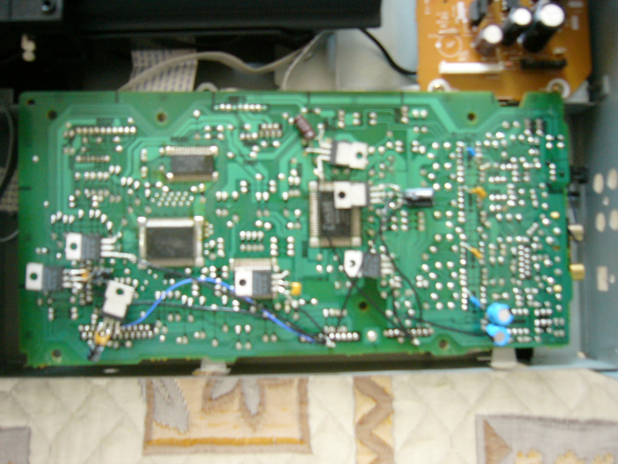

А выходы дополнительные, куда повесил?
По доработке - молодец Денис, так держать. У Володи Самар, в Грюндике, питание ЦАПа можно ещё лучше организовать - навешать рядом лов-дроп стабов на каждую питающую ногу. Прирост будет больше. Место для подпайки навесным монтажом, там полно. Вот пример, как сделано в Сони CDP-X202ES. В Грюндике сделано похоже.

Паш, сейчас с мак мини СД что то не в кайф стали, даже с твикнутым сидюком...
Грюндиг, переделанный, вообще-то "бомба" должна быть. Во всяком случае, я слушал "глубоко" твикнутый такой же сидюк, мне очень понравился, хоть и на псевдо мультибите собран (ТДА 1541 я не люблю). Так вот, в таком виде, он играл не хуже той Соньки, которая собрана на одном из самых лучших дельта-сигм.
Про мак-мини.. Хорошая штука, слушал, когда был у Димо61. Его приносил Евгений ( как пользователь, его вроде тут нет, но форум почитывает). У тебя теперь есть возможность сделать правильное сравнение. Поэтому, могу поверить, что он переиграл сидюк.

Фото твикнутого аппарата с лоу дропами вне критики :D ,просто ужас.

Радиолюбитель
Думаю одна поездка в машине - и фейерверк эмоции обеспечен))

Фото твикнутого аппарата с лоу дропами вне критики ,просто ужас.
Это не моё, я просто слушал данный аппарат. Тут смысл не в красоте монтажа, а в самом принципе реализации твика. Т.е. питание каждой цепи ЦАПа от своего, отдельного стаба. 8-)

Принцып излишне преувеличен,попахивает лампизаторством :)
