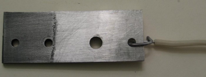

Андрей, если Вас не затруднит, расскажите подробнее о процессе анодировки.
Меня это заинтересовало, но возникли вопросы:
- почему именно "Крот"? (можно ли применить замену для обезжиривания - этиловый спирт, бензин, растворитель?)
- краситель только анилиновый - или можно применить аналоги? (если таковые существуют для этой технологии)
- подведение эл. тока (по фото непонятно, что куда)
- время операции и как контролировать процесс
Непрочитанное сообщениеДобавлено: 08 янв 2016, 11:55
afanasy
Алексей, с удовольствием Вам отвечаю, но учтите, что я могу ошибаться в терминологии, так как от химии я далёк, о чём ранее и писал.
Обезжирить с помощью спирта и прочего полностью не получится, всё-таки поверхность далеко не идеальная, а вымыть из пор протиркой не удастся. Я предварительно протираю ацетоном, благо он сейчас есть в любой хозяйственной лавке. Крот, как я понимаю, содержит щёлочь и поэтому “съест” органику. Плюс , при этом пассивируется поверхность. Вообще лучше даже опустить деталь в подогретый раствор. Долго не держите, не более минуты (помните, что поверхность станет матовой). Затем промыть водой. Конечно, лучше дистиллированной, как и принято у химиков.
Не знаю, но в НИИ, где я работал много лет и вёл активный физ. эксперимент, в основном связанный с оптикой, использовали именно этот краситель. Может быть потому, что он на водной основе. Хотя, при мощных УФ и ИК он обесцвечивается, но думаю, у Вас не тот случай.
К алюминевой детали - плюс, минус к катоду. Катод рекомендуют свинцовый, но я использую сталь. Желательно, конечно, чтобы катод был со всех сторон обрабатываемой детали, но на мой взгляд достаточно иметь зазор в несколько см между деталью и катодом.
В моём случае при плотности тока 20 мА/кв.см время было порядка 20 минут. Если у Вас одна деталь, то контролируете “на глазок”, если хотите серию одинаковых, то тогда придётся контролировать по приборам. Вообще-то здесь несколько важных моментов. Важен перенесённый заряд, поэтому удобно использовать не источник напряжения, а тока. У меня лабораторный источник, у него два режима работы – стабилизация или напряжения или тока. Нужно загнать его в режим стабилизации тока и проводить анодирование одно и то же время. Важно помнить, что для получения одинакового результата желательно иметь детали, изготовленные из одной и той же болванки. Разный состав при прочих равных условиях даст разный результат. Температура процесса желательно низкая, поэтому удобно этим заниматься в зимнее время. Летом банку (реактор) желательно поставить в ёмкость со льдом (заготовить в холодильнике). И исходя из общего принципа (тише едешь – дальше будешь) скорости процесса лучше использовать небольшие. Да, раствор электролита , купленного в магазине, можно разбавить вдвое. Уверен, в сети есть таблицы пересчёта для получения необходимой концентрации, но я просто разбавляю один к одному.
ВНИМАНИЕ.
Выделяется кислород, при больших деталях лучше не курить.
Не надо пренебрегать безопасностью. Очень рекомендую какие-нибудь очки и , конечно, перчатки. И иметь ёмкость с водой, на всякий случай.
PS Существует ещё способ анодирования в коллоидных растворах соли и соды. Я его пробовал лет 15 назад. Не понравился.
И я так понимаю, тут тоже есть нюанс? Надо деталь подцеплять таким образом, чтобы контакт не помешал процессу анодировки?
Алексей, в большинстве случаев всегда можно найти способ прикрутить проволоку. Если же деталь неудобная для крепления, скажем, шар, то думаю можно поступить так: закрепить её и начать процесс, потом перекрепить и продолжить. Возможно, таким способом нивелируется некоторая неоднородность в месте приложения потенциала. В моей было несколько отверстий, я крепил как-то так:
01.JPG [ 47.74 КБ | Просмотров: 936 ]
Есть ещё один неприятный момент, он связан с размерами обрабатываемой детали. Несколько лет назад, когда ещё саунд спейс не родился, но я уже болел всякими коробочками с японских помоек, причём стадия безумия была критической и я дошёл до того, что стал ляпать себе блоки в стиле одной известной фирмы, то, когда встал вопрос придания приличного внешнего вида, я в первую очередь подумал об анодировании лицевой панели. К сожалению, я тогда не фотографировал этапы, поэтому опишу на словах. Покрытие получилось очень неравномерным. При этом в углах было то, что надо, но остальное выходило плохо. Поэтому пока у меня поверхность просто закрыта лаком (тут я долго подыскивал подходящий) . Надеюсь, что химик, телефон которого мне дали, поможет. Да и есть идея, как сделать надписи. Чуть-чуть освобожусь и прикуплю у китайцев необходимые материалы и , если получится, то поделюсь с форумчанами. А пока как-то вот так:

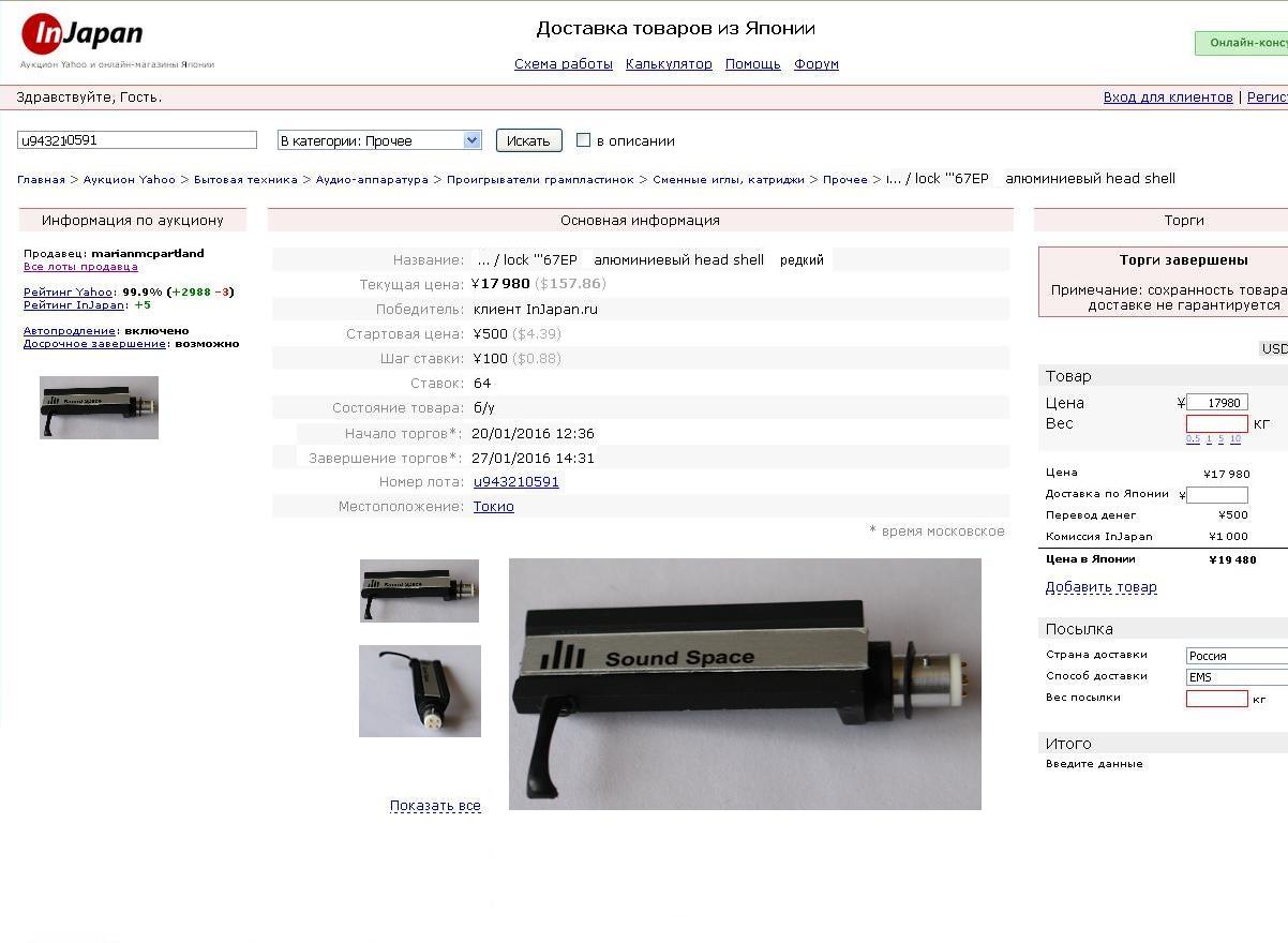

Непрочитанное сообщениеДобавлено: 27 янв 2016, 15:08
Удачный день - я всё-таки выиграл эту редкость!!
Правда, желающих было много, отсюда и несколько завышенная цена...
A.JPG [ 111.71 КБ | Просмотров: 855 ]

:cool: Поделись в чём прелесть данного предмета

Непрочитанное сообщениеДобавлено: 28 янв 2016, 18:48
Прелесть в до боли знакомом логотипе на шелле.
Но, конечно, это была шутка (нет-нет шелл натуральный, скриншот липовый). Уместнее её было опубликовать к 1 апреля, но, боюсь, забыл бы. И хотя я любитель разных аудио артефактов, но покупать кусок алюминия, пусть и обработанный японцами, за эти деньги я бы не стал. За эти деньги я бы не купил и шелл из конголезского дуба , на котором с помощью аппарата для выжигания был бы выполнен логотип любимой фирмы.
Вообще-то это была проба технологии нанесения надписей на металл. Случайно обнаружил несколько лавок , которые используют металлографику (оказывается, уже давно). При этом толщину материала можно выбирать в диапазоне от 0.2 мм до 5 мм. И они ещё и фрезеруют. Отсылаешь файл в кореле, оплачиваешь и забираешь через несколько дней. Находка для самодельщиков ! Вот и решил свои коробочки сделать цивильно, предварительно проверив, как это смотрится вживую.
Да, материал алюминий, фактура двух типов – матовый и сатин. Это сделано на сатине, заказывал матовый, но в этой лавочке его не было. Матовый лучше, забирая свои шильдики , посмотрел образцы. На обратную сторону можно заказать нанесение клеящего слоя (эти как раз с ним).

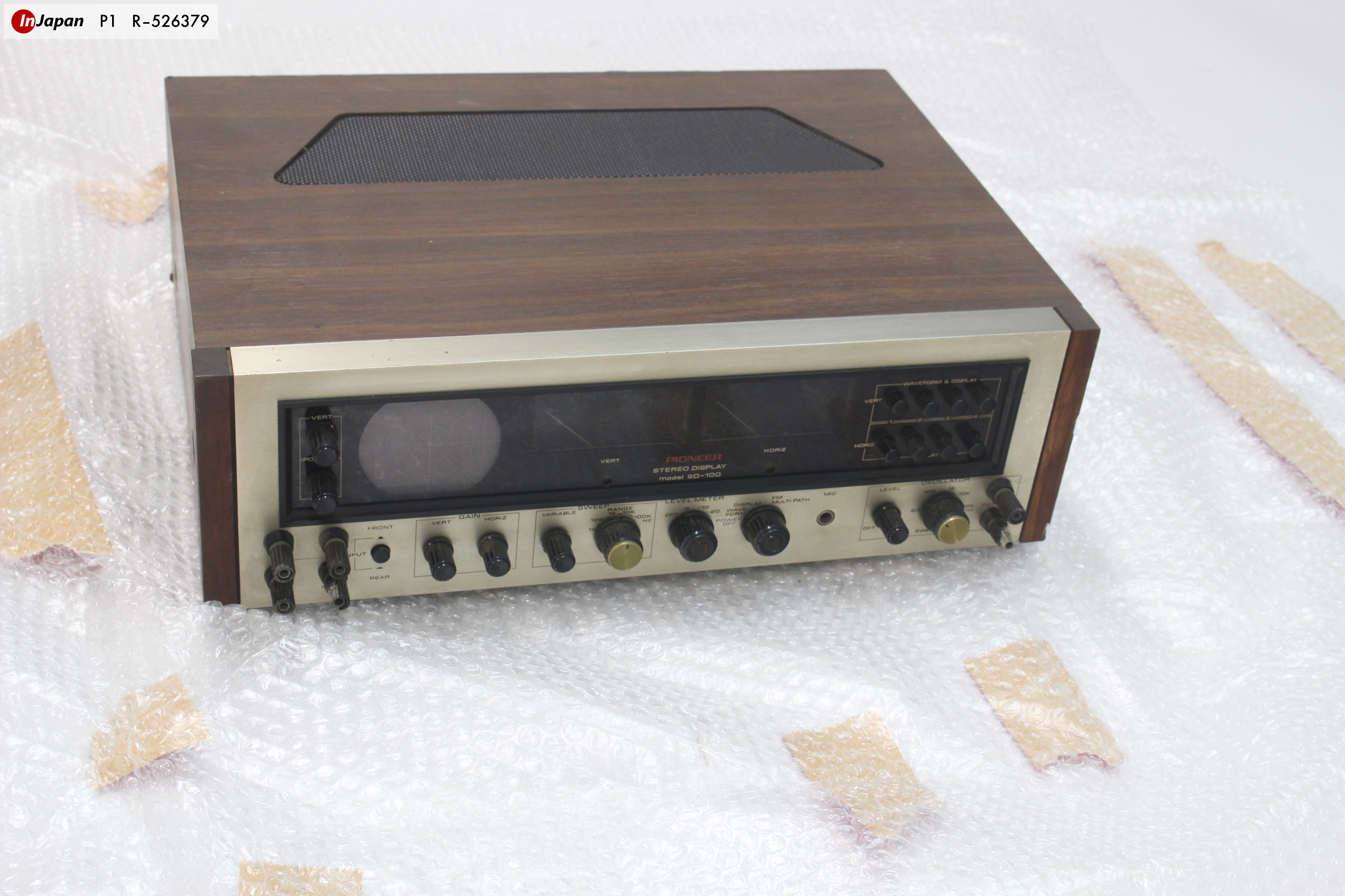

Непрочитанное сообщениеДобавлено: 26 июн 2016, 19:36
Некоторое время назад я решил, что с покупками разных коробочек аудиоиндустрии покончено. Но , как говориться, не зарекайся. В моём аудиокляссере оставались несколько пустых ячеек, в которых я размещал всякие мелочи. Но, признаюсь, понимал, что там должны быть габаритные устройства, а не коробочки с головками, иголками, антеннками, пультами и прочими аксессуарами аудиофила. И вот, несколько дней назад, один из моих друзей, тоже подцепивший вирус , ещё не идентифицируемый мировой наукой, и по этой причине посещающий аукционы не только в виниловом секторе, но в разделах, посвящённых различному железу, прислал мне ссылку на аппарат, который я знал , и даже одно время планировал приобрести, но его чрезвычайно редкое появление среди предложений , а отсюда и цена , меня остановило, и я забыл про него. И вот, открыв присланную ссылку, я решил поставить ставку, надеясь , что , как я заметил за годы посещения инджапан, летом активность япошек снижается и … вдруг.. может быть.. Плюс, судя по фотографиям, у аппарата есть проблема, хотя владелец её и не озвучил. В результате, возвратившись домой, я обнаружил, что победил, причём, цена оказалась значительно ниже моей ставки, что , как Вы понимаете, всегда приятно. Вчера приобретение было уже на складе посредника, о чём он сообщил и прислал фото. Понимаю, что логичнее было бы написать по получению, но уж больно хотелось похвастаться перед друзьями. Да и на форуме у нас затишье, разве что несколько вспыхивающих “боёв местного значения”.
Фото со склада инджапан.
01.jpg [ 2.25 МБ | Просмотров: 555 ]

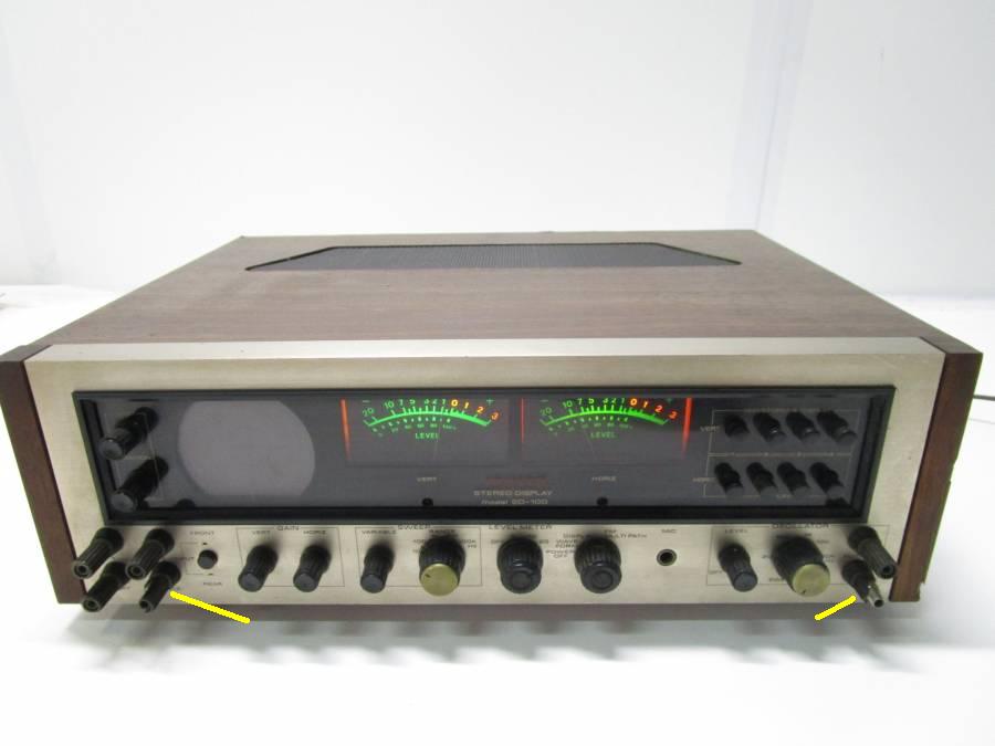

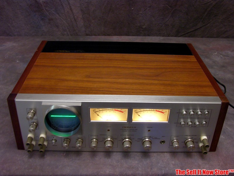

Это аудиоскоп Pioneer SD-100 (для остального мира SD-1000), выпуск 1971 года. Позднее Пио выпустил следующую модель , SD-1100 , она, несомненно, симпатичнее и немного дополнена по функционалу, и , конечно, каждый пионеровод мечтает о такой коробочке, но её цена вне рамок бюджета основной массы фанатов. Он выполнен в стиле , присущем основным компонентам. Красавец!! Мой вариант несколько “ёлочен”, в основном из-за своих цветных индикаторов, но я решил следовать принципу своего приятеля, согласно которому рекомендуется “торчать на малом” , чем себя и успокоил. Да, так выглядит мечта :
02.jpg [ 101.66 КБ | Просмотров: 555 ]

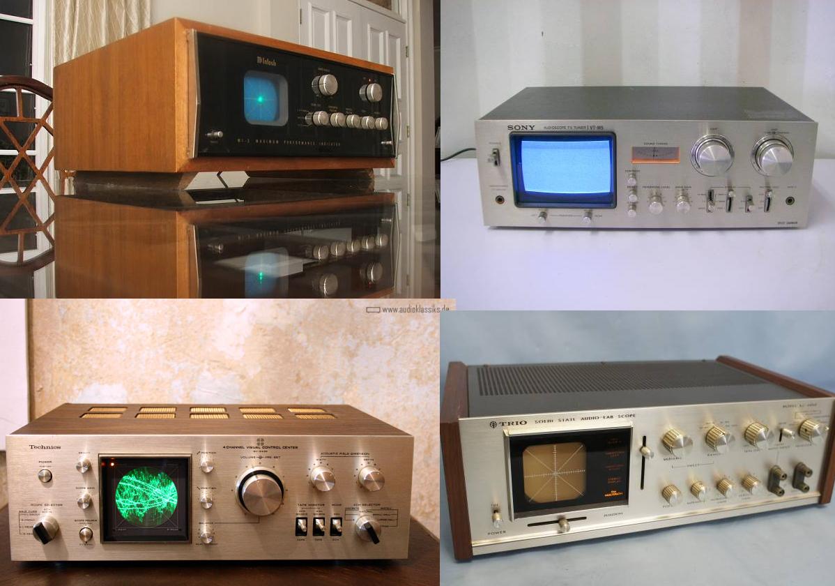

Аудиоскопы выпускали несколько фирм, по своим задачам они разнились, но имели общий элемент - трубку Брауна. Небольшой коллаж привожу ниже. Могу сказать, что в натуральном виде они значительно симпатичнее, чем на фото. У меня есть Сонькин (наверное, единственный, который выпускался в большом количестве и поэтому даже сейчас стОит недорого), а у одного их друзей текниксовский, поверьте, я не лукавлю.
03.JPG [ 114.47 КБ | Просмотров: 555 ]
Пару слов о приобретённом устройстве (то, что можно понять, рассматривая фотографии). Аудиоскоп оснащён ЭЛТ, что в общем-то следует из названия , и парой стрелочных головок. Имеется генератор звуковой частоты, генератор свиптона, настраиваемый по диапазону и по длительности. Имеется микрофонный вход , при желании можно оценить акустическое поле в комнате. Имеется вход для детектирования многолучевого приёма (используется при настройки антенны ФМ диапазона) – у некоторых тюнеров, как правило, ближе к топовым моделям, на задней панели имеется выходы multypath vert и multypath horiz .
Экземпляр, приобретённый мной, конечно, не коробочного состояния. Видно, что расколоты пару клеммников (выделены жёлтым) , но это ерунда, как выйти из положения, мне уже понятно. Несколько хуже, что нет фото с включённой трубкой, допускаю, что присутствует проблема, серьёзней, конечно, но на сегодняшний момент тоже решаемая.
04.jpg [ 42.03 КБ | Просмотров: 555 ]
Непрочитанное сообщениеДобавлено: 26 июн 2016, 19:45
Сообщений: 10860
И главный вопрос- что делает эта гравицапа? :? :pzdr1: :pzdr1:

Непрочитанное сообщениеДобавлено: 26 июн 2016, 20:04
Евгений, это устройство не предназначено для извлечения звука, это некоторый универсальный прибор, позволяющий произвести диагностику , настройку и ремонт аудиоаппаратуры. Он включает в себя все необходимые компоненты – генератор, осциллограф, вольтметр и ещё некоторые модули , облегчающие этот процесс. Конечно, на сегодняшний день это устройство устарело. При наличии легкодоступных радио деталей (OP, ADC, DAC, DDS) при желании можно сделать себе подобный инструмент или приобрести и он будет и дешевле, и малогабаритнее, и точнее, и функциональнее, но есть люди, которые “играют в другие игры”. Я - один из них. В общем-то, это понятно, если пробежаться по теме.
PS Кстати, можно ввести на форуме категорию хламщики. Готов выступить в качества участника оной.
