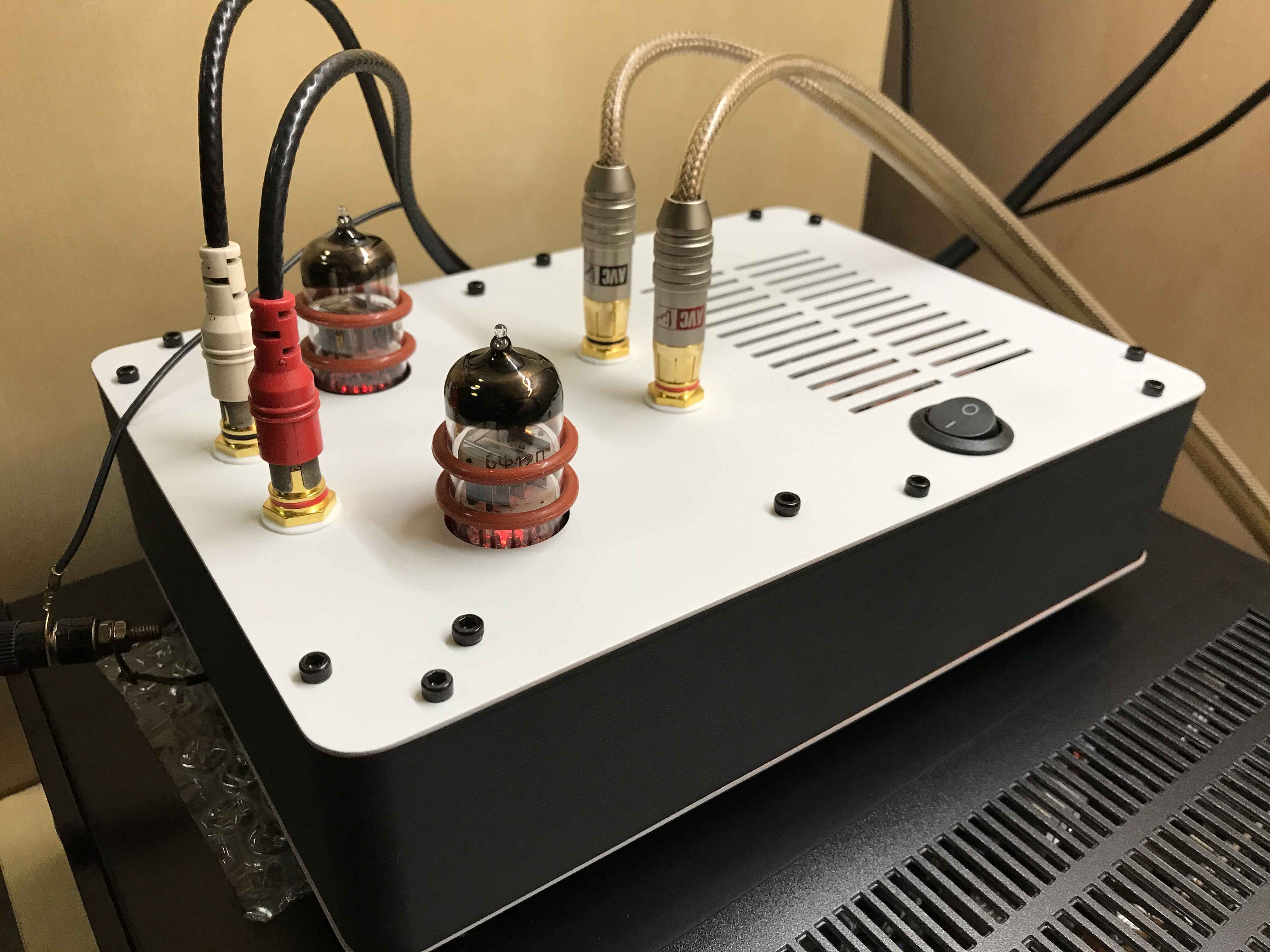

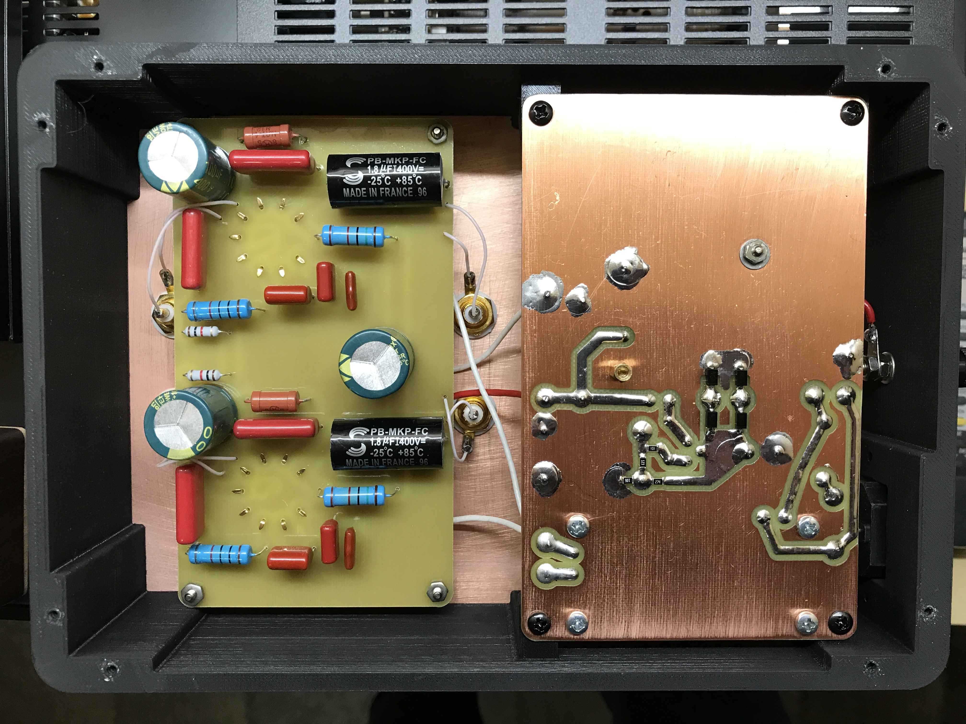

При первом включении показал неплохие звуковые качества, но несколько огорчил не сильным, но заметным фоном и микрофонным эффектом лампочек.
Посему, был слегка разобран к осмотру).
Первое, что бросилось в глаза - странно выбранная точка заземления. Не возле входных гнезд, как обычно, а максимально далеко от них, на плате БП.
IMG_9253.JPG [ 773.86 КБ | Просмотров: 3959 ]
Оторвал это безобразие, припаял земляную клемму между входных гнезд.
Включаю - фон пропал. :cool:
Микрофонный эффект лампочек удалось заметно снизить силиконовыми колечками.
Коробочка поет и радует ух и глаз)

За основу взята известная схема С. Сергеева.
12.bmp [ 38.9 КБ | Просмотров: 3956 ]
IMG_9254.JPG [ 514.73 КБ | Просмотров: 3956 ]

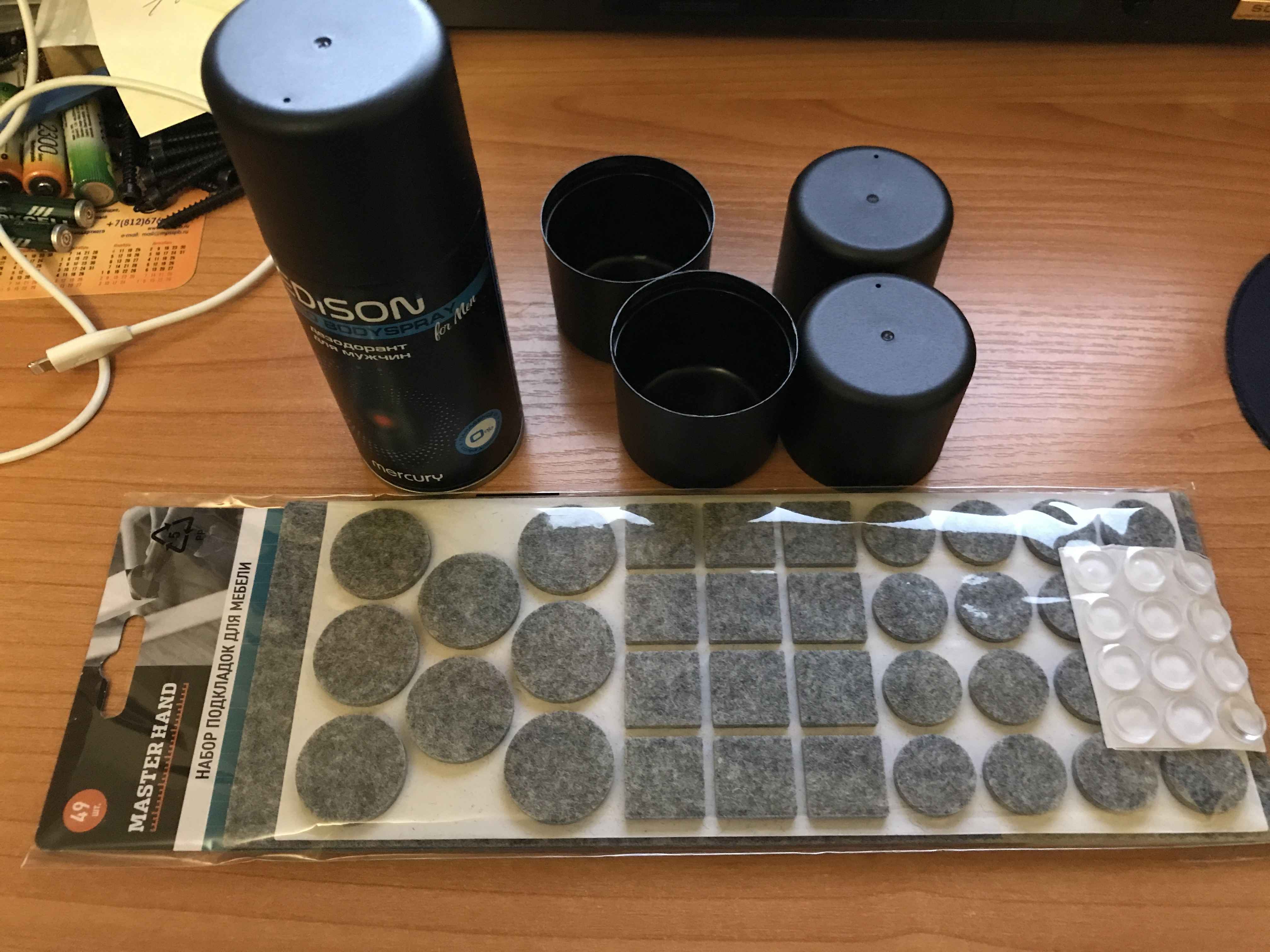

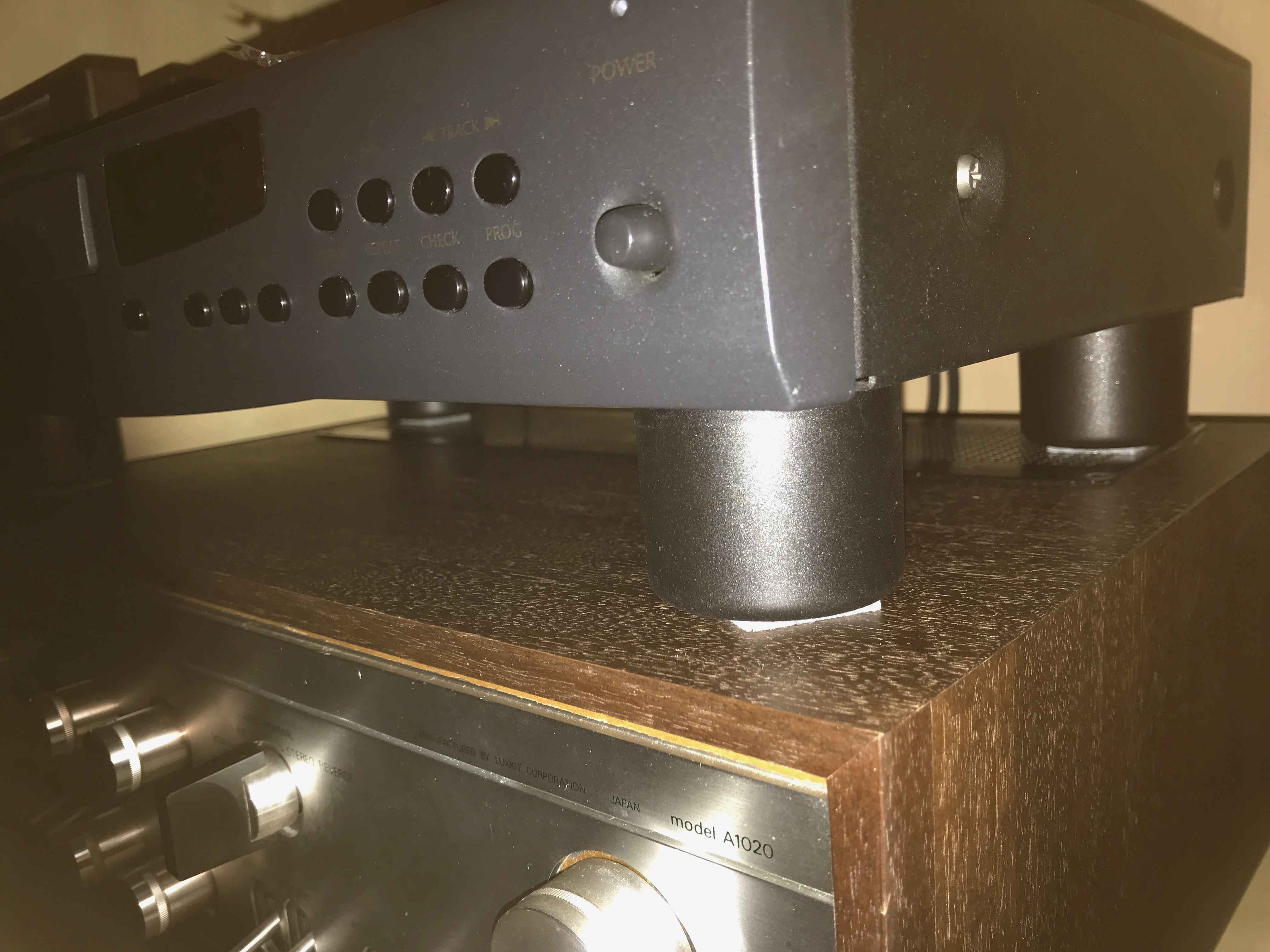

Новогодний лайфхак 8-)
Усь ламповый, таки греется, и тому, что сверху стоит, не очень это нра.
Надо приподнять то, что сверху, над тем, что снизу. Логично?
Дезиками все пользуются? Так вот, крышки не выкидывайте. :oops:
И еще наборчик из фикспрайса.
IMG_9272.JPG [ 560.49 КБ | Просмотров: 3854 ]
IMG_9271.JPG [ 471.21 КБ | Просмотров: 3854 ]

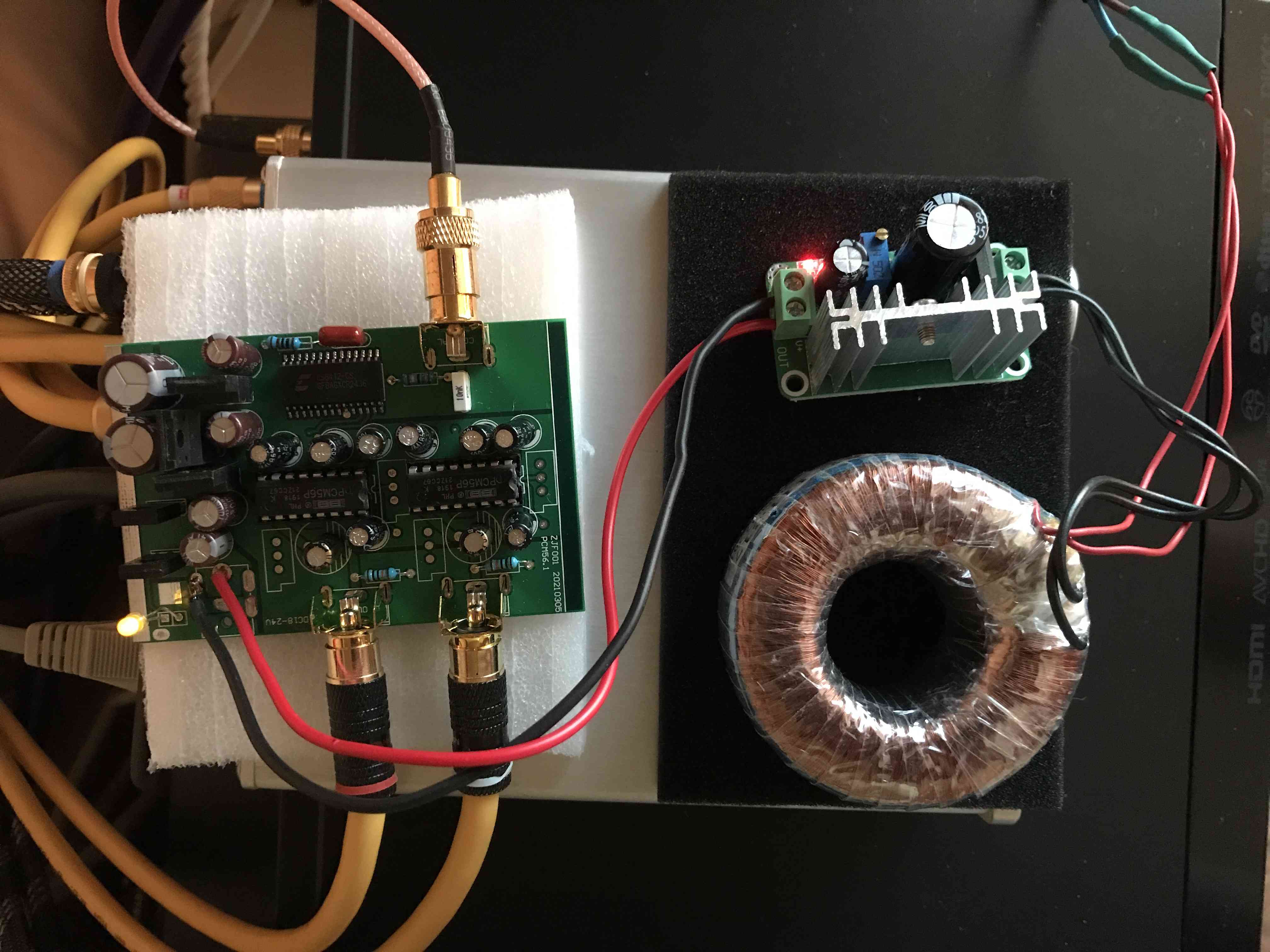

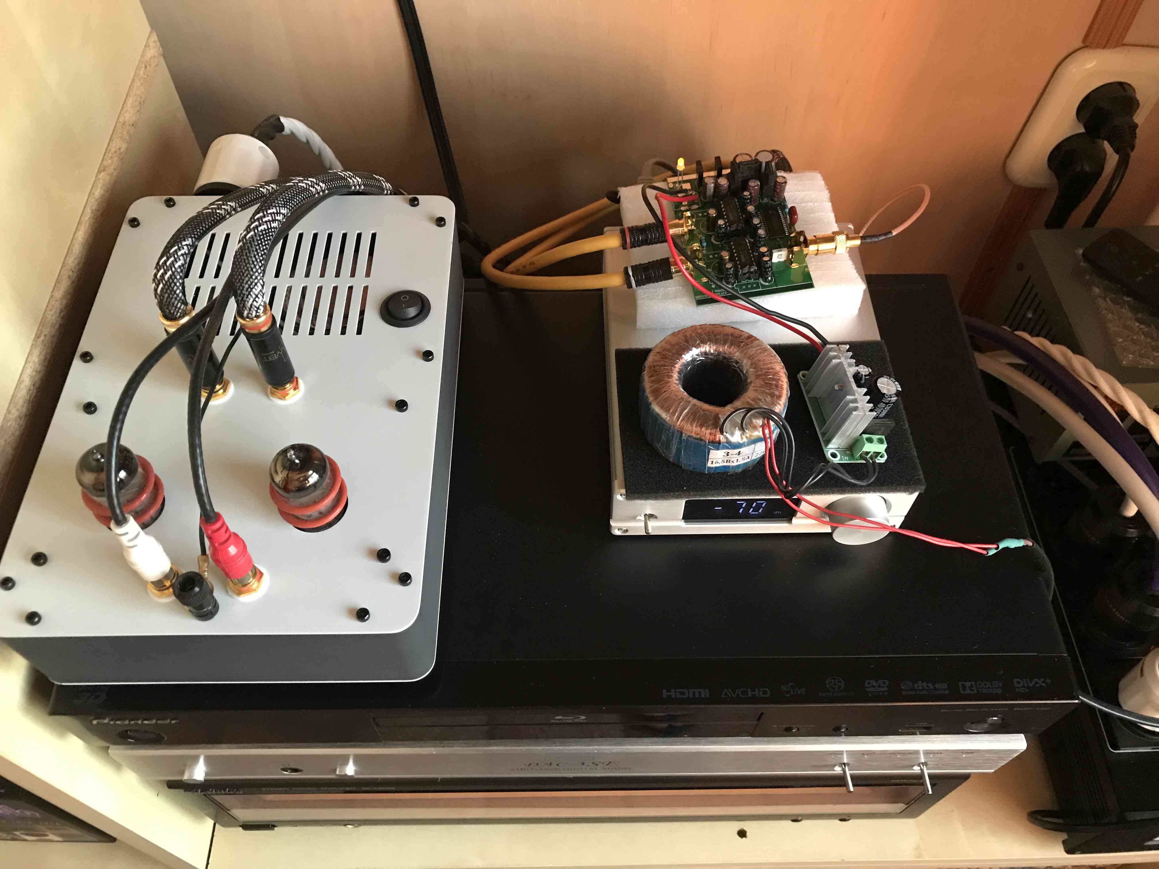

Как-то купил по совету интересную платку:
https://aliexpress.ru/item/100500683590 ... 1746171092
NOS, пассивный выхлоп.
Сегодня руки дошли скрутить пару проводов)
Запитал от вот такого стаба:
https://aliexpress.ru/item/400004929338 ... _rcmd=core
Как ни странно, заиграло все сходу и вполне сносно. Грею цапу горячим джазом)

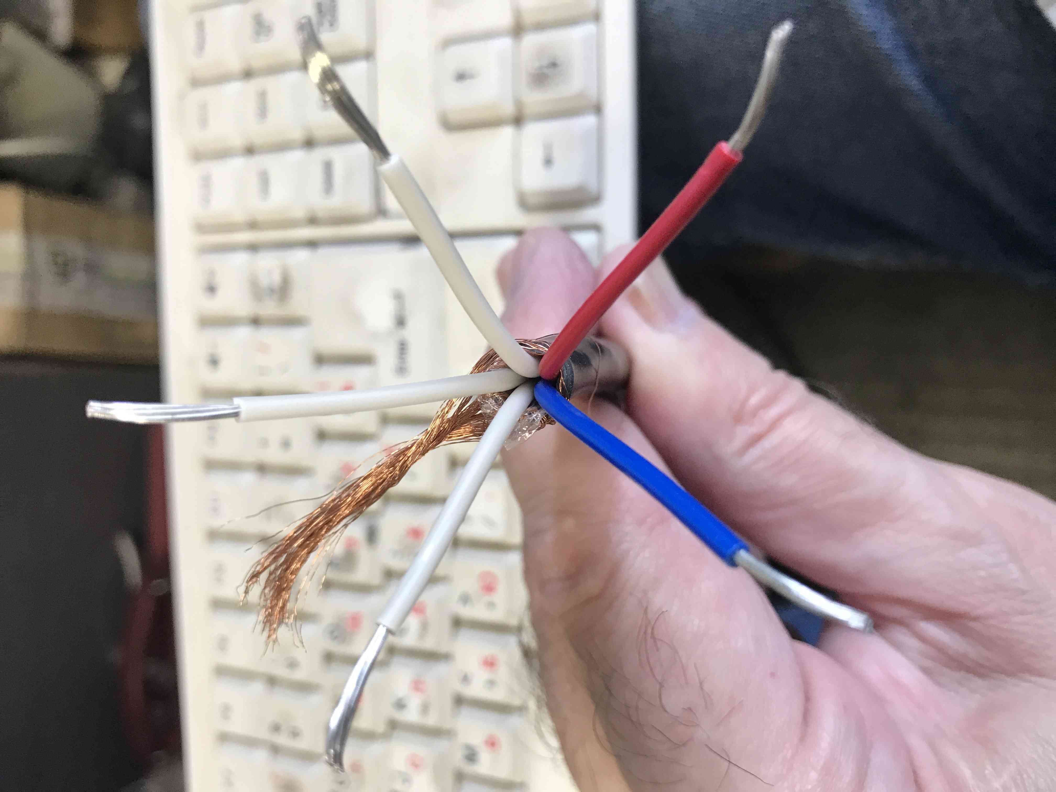

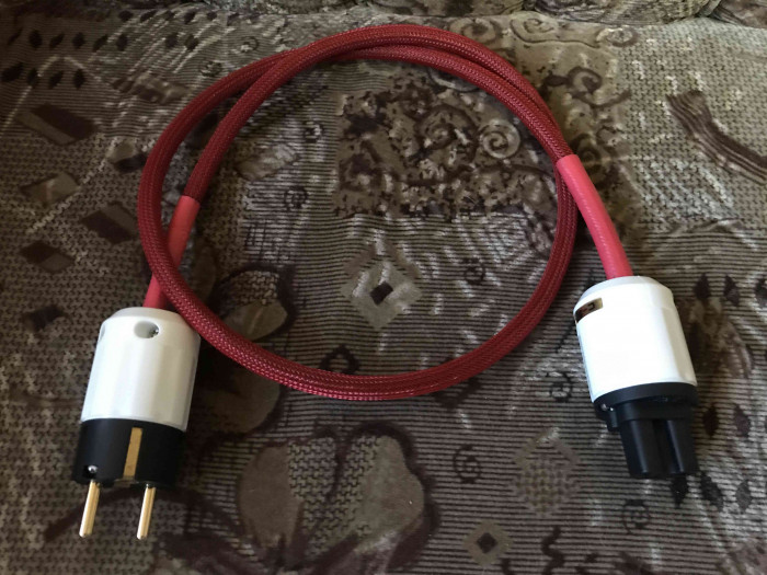

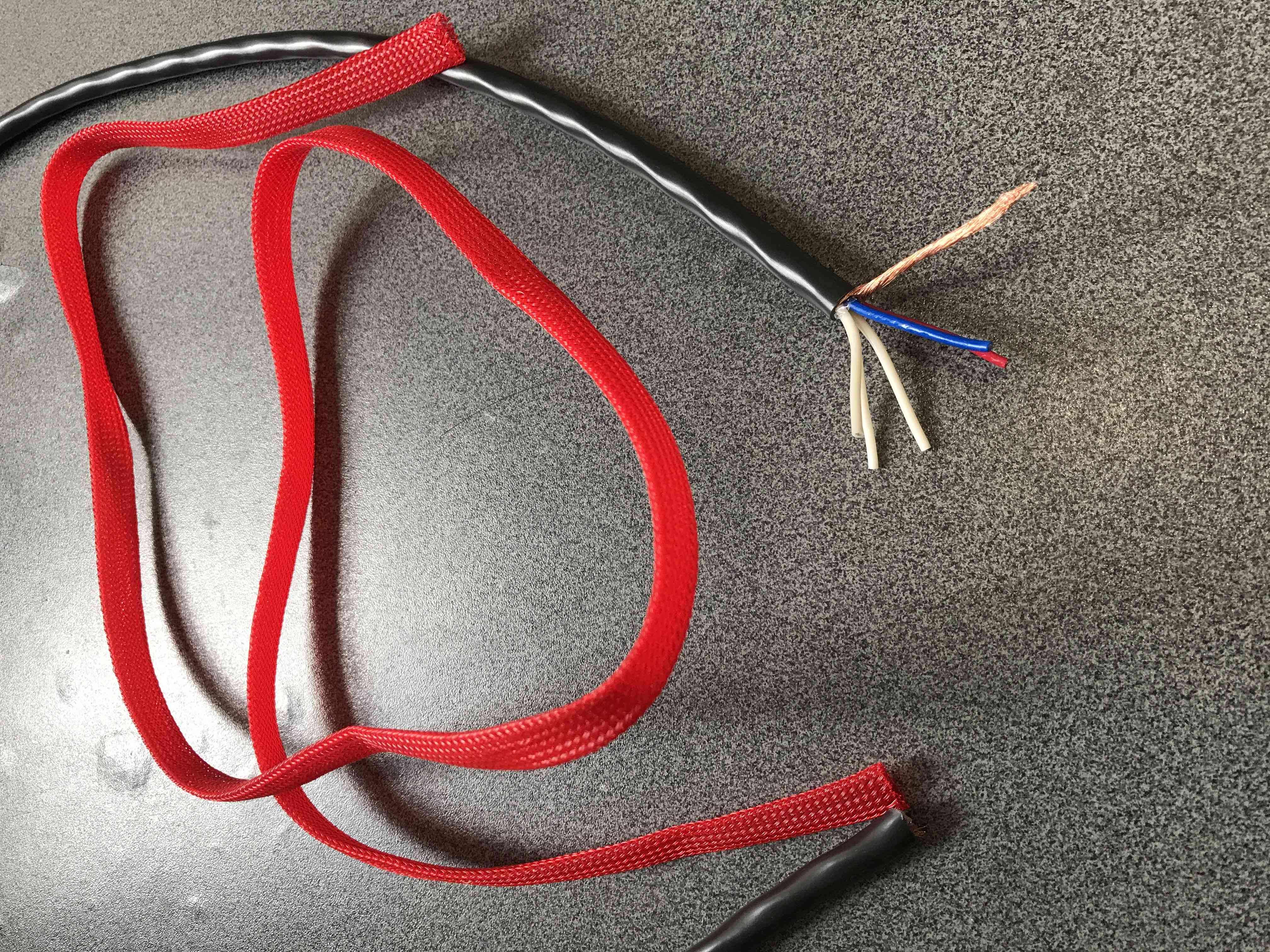

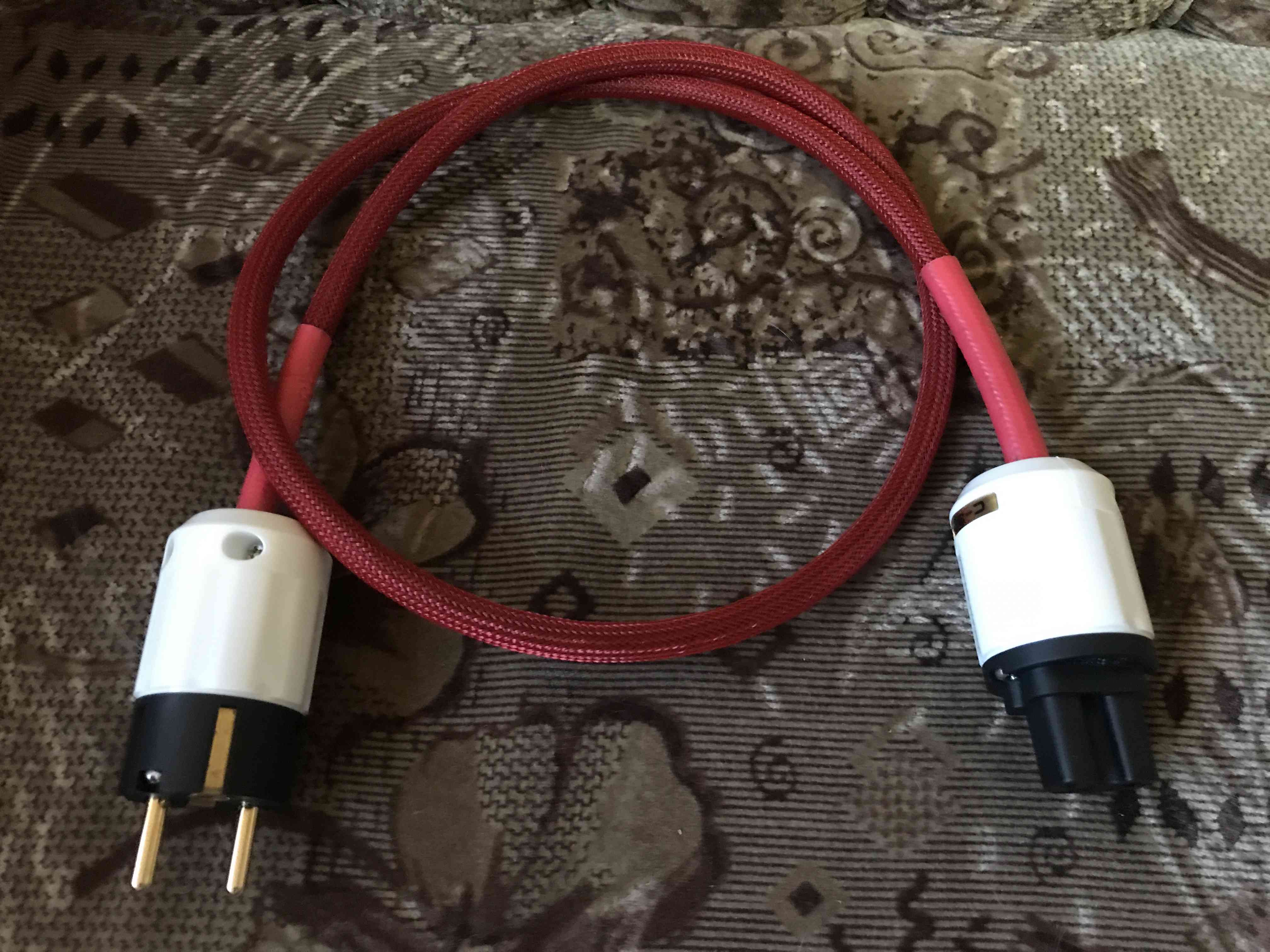

Попутно играюсь с силовыми кабелями.
Очень интересна оказалась конструкция из кабеля МКЭШ:
https://www.ozon.ru/product/silovoy-kab ... arch=false
Разъемчики простенькие с Али:
https://aliexpress.ru/item/100500268745 ... _rcmd=core
Жилы соединены попарно на фазу и на нейтраль и одна вместе с экраном на заземление.
Одел это безобразие в красные колготки и вперед))
Кабель хорошо проявил себя на источниках.
