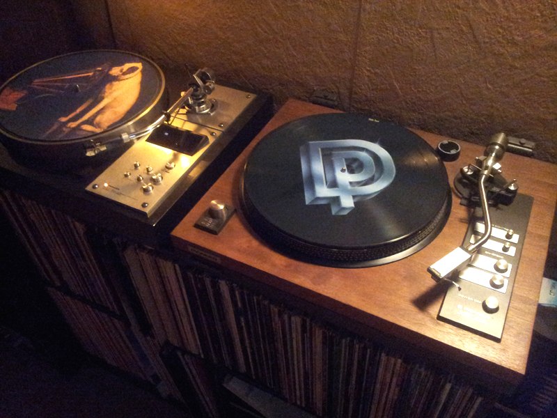

Саш, у меня точно такой же мат на этом же вертаке. Старая фотка, но мат тот самый.
Да, статики по сравнению с "родным" кажется поменьше, но она есть.
GmzP_i4aP4w.jpg [ 101.02 КБ | Просмотров: 1053 ]

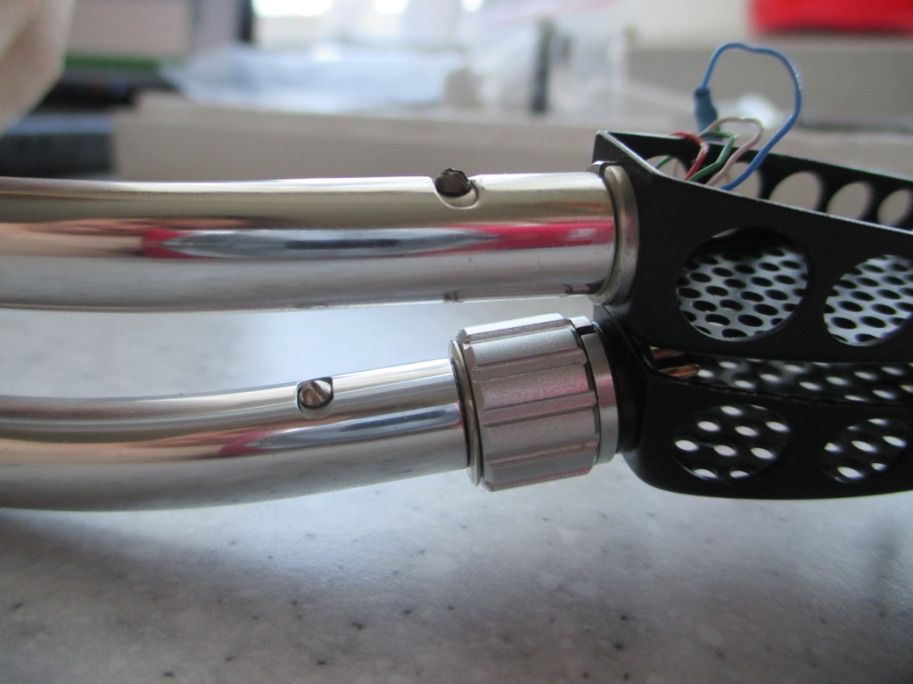

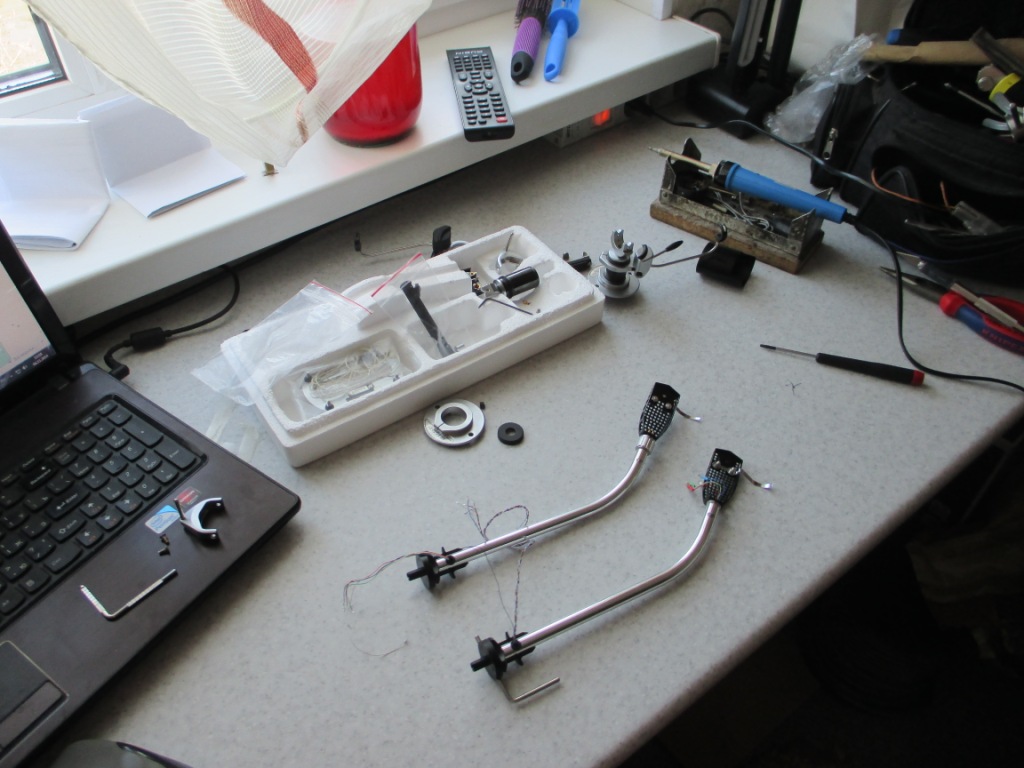

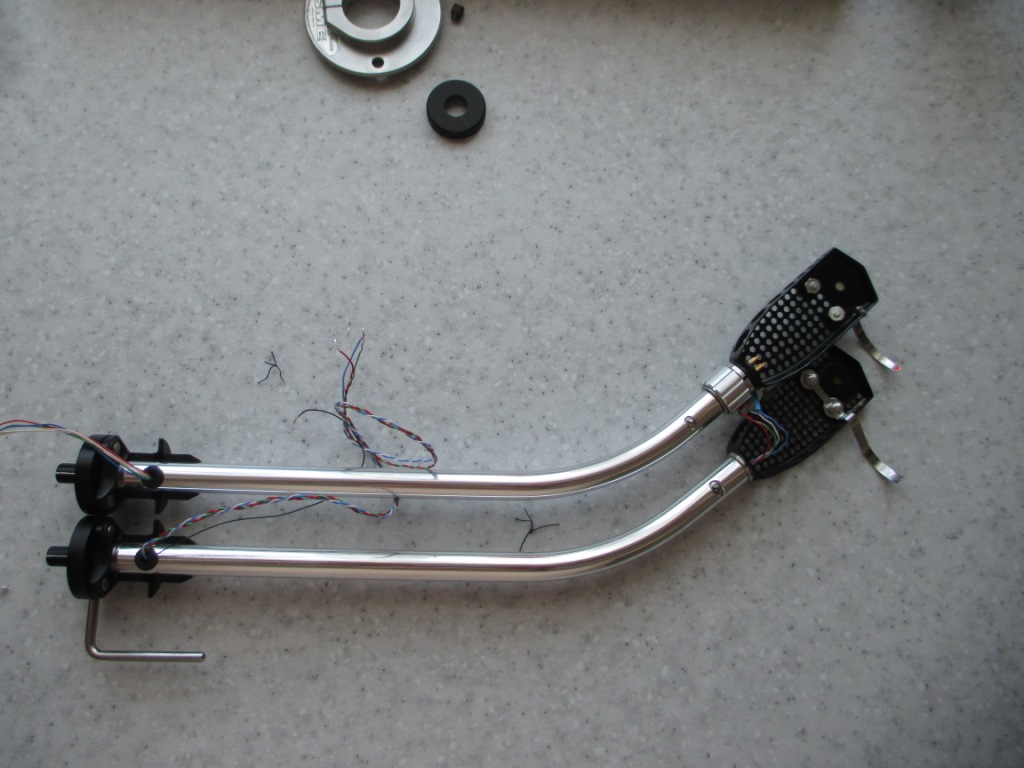

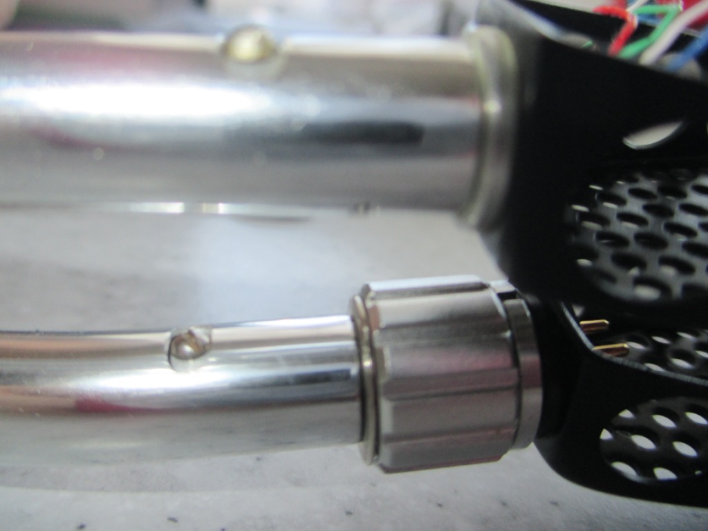

в SME3009 с фиксированным шеллом от времени задубела и начала крошиться изоляция проводки в тонарме. была куплена проводка Кардас на ибее. поменял сразу в обоих своих тонармах. проводка новая оказалась хороша и главное не дубовая как старая.
была у меня мысль по началу на тонарм с фиксированным шеллом поставить Head Shell soket, т.е. сделать апгрейд до версии со сменными шеллами. возник вопрос по длине трубок тонарма. т.к. по номерам в спецификации они одинаковые. инет ответа тоже не дал. на форуме классик аудио есть ветка с таким же вопросом, но там тоже мнения разделились.
и так! докладываю - трубки разные по длине и сделать апгрейд без замены трубки тонарма невозможно. и соответственно расстояние "ось поворотного узла - игла" настроить не получится. и заход на канавку по шаблонам тоже не настроить.

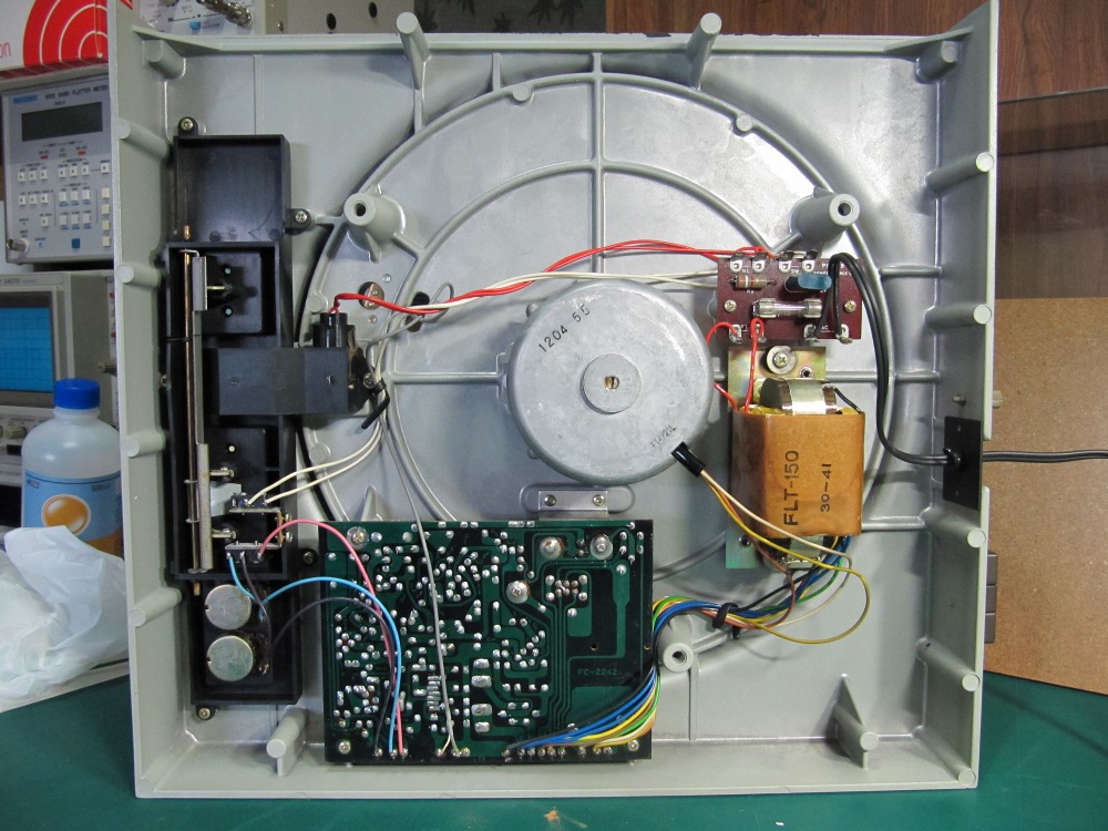

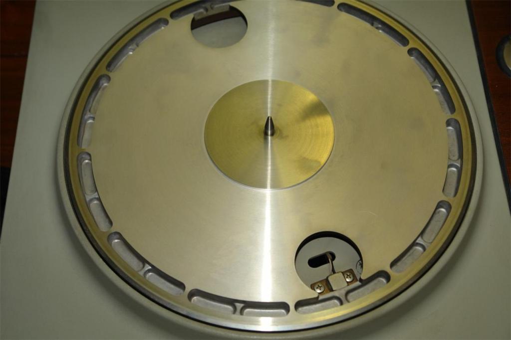

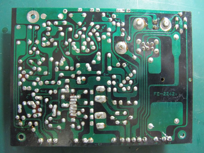

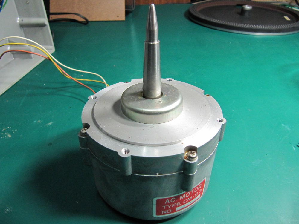

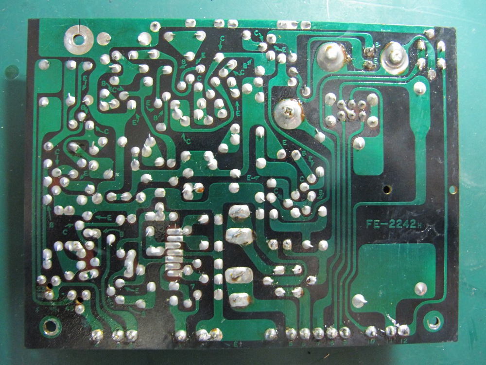

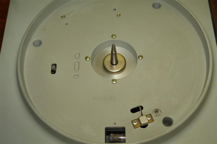

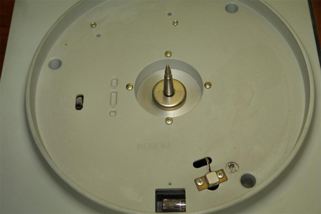

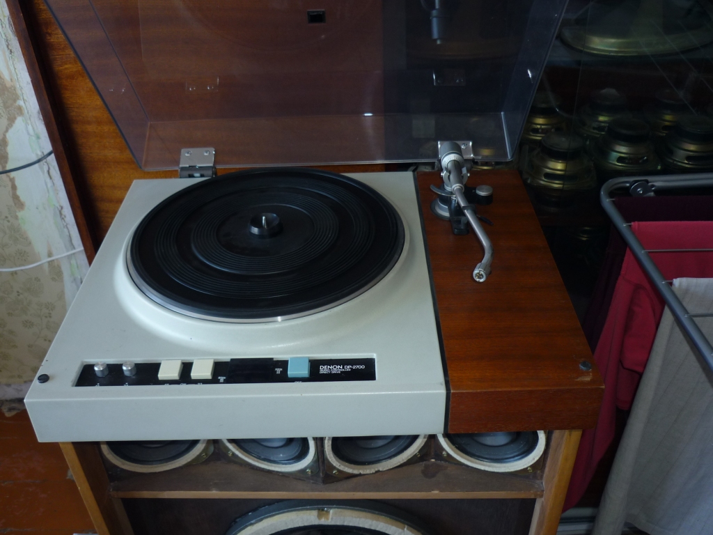

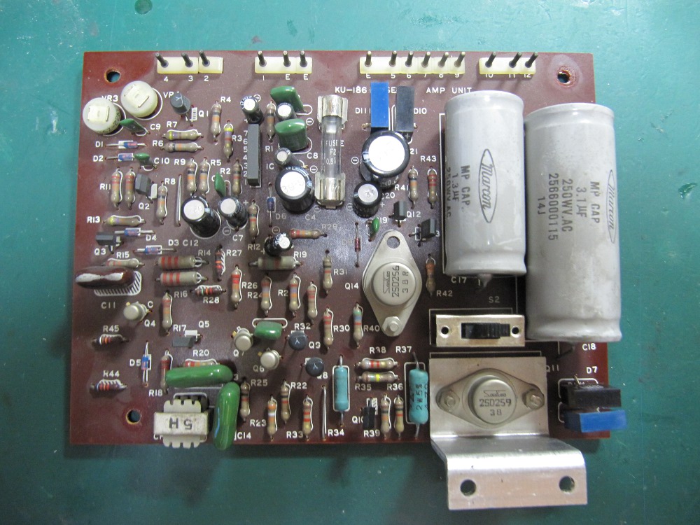

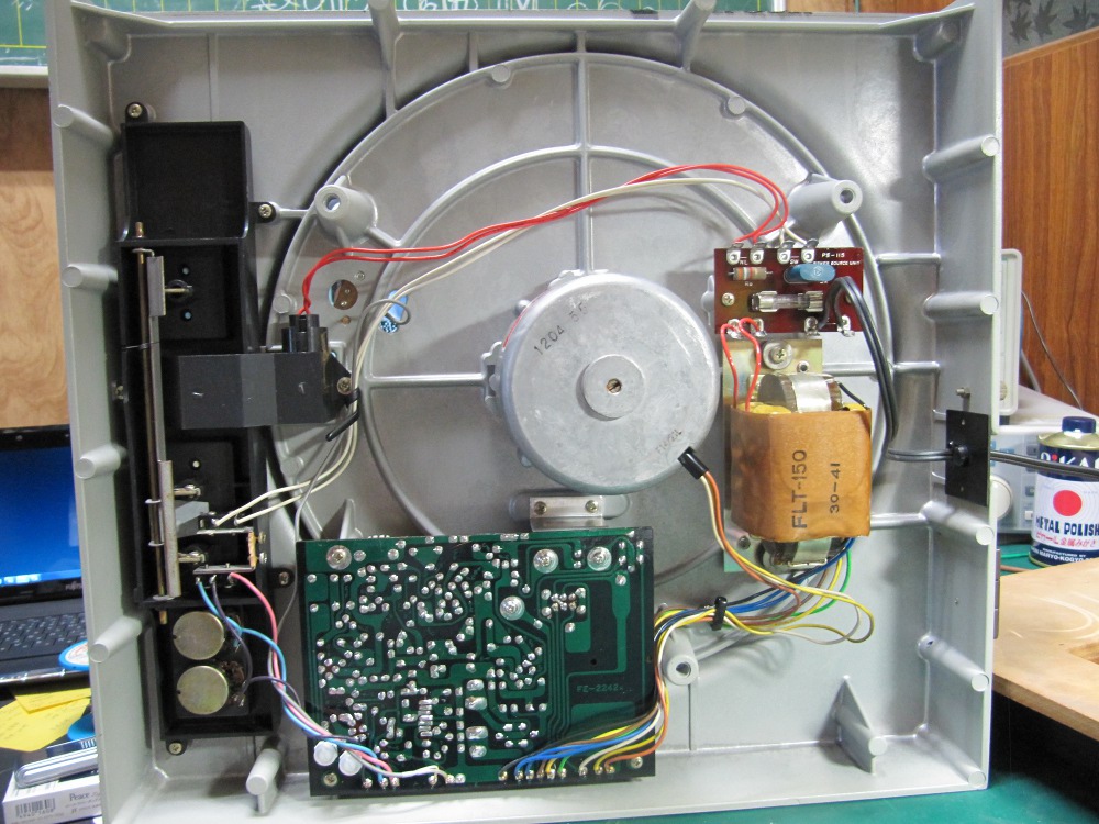

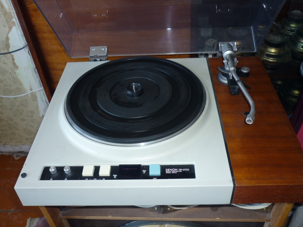

в продолжении темы.....
из недр "аудиотумбочки" извлечен весьма редко встречающийся в продаже бродкастинговый стол ДД Denon DP-2700 с тонармом Denon DP-790. пришел он ко мне в середине 2000х от Володи Зимакова (за что ему отдельное спасибо), т.к. проигрыватель технически был приведен в состояние нового.
сделано очень хорошо, хитрая конструкция литого шасси фономотора через размязки установлена на основную базу с плинтом из фанеры закатанного в натуральный шпон. установлен здоровенный и мощный синхронный двигатель. схема управления на базе мостов Вина.
тонарм позволяет работать с головами в связке с шеллом от 15 грамм. поэтому онли тяжелые головы. сейчас настрое на Денон103.
125 торенс (который также валяется в тумбочке) сделан откровенно пахабнее и хуже.
ну и немного фоток.

по базе тонарма. встают без проблем все Деноны и Саеки. это то, что пробовал.
Буду видимо продавать или опять прятать. ибо третий проигрыватель в стойке не особо нужен, да и жена косо смотрит 8-)
