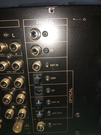

У меня Сонька простенький ДВД проигрыватель есть....у него коаксиал....
Попробую по коаксиалу подключить....
Вот тогда сделаем выводы.

Шурян в настройках Пио ставь выход для аудио PCM и все должно работать. У Грюна все управляется 2 кнопками, пульт не нужен.
Будешь проверять, диск воткни обычный СД.

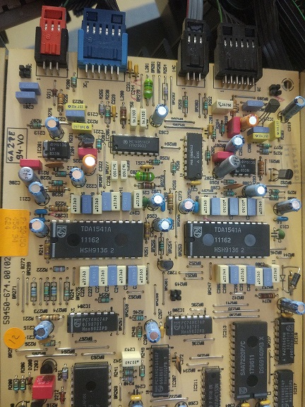

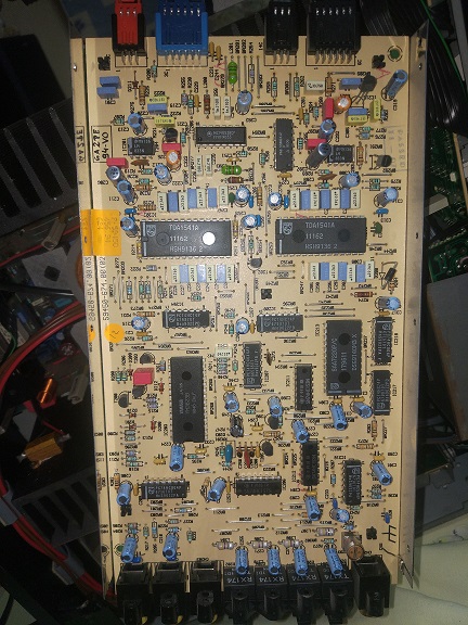

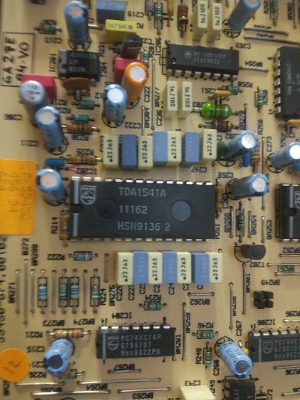

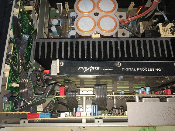

Решил опять немного поупражняться с ЦАПом ......пока есть немного свободного времени....
Добрался до платы .....немного фото пока добирался
IMG_20210203_121820.jpg [ 116.99 КБ | Просмотров: 793 ]
IMG_20210202_143422.jpg [ 150.7 КБ | Просмотров: 793 ]
IMG_20210202_143333.jpg [ 100.87 КБ | Просмотров: 793 ]
IMG_20210202_143408.jpg [ 117.8 КБ | Просмотров: 793 ]

Вот такой ЦАП....на ТДА 1541А стоит в усилителе...
IMG_20210203_114842.jpg [ 122.64 КБ | Просмотров: 790 ]
IMG_20210203_101244.jpg [ 143.53 КБ | Просмотров: 790 ]

IMG_20210203_114905.jpg [ 96.45 КБ | Просмотров: 787 ]
Замеры U и прохождения сигнала выдали что :shock: на выходе ни....чего нет....
" Но нет его .....есть только вход , да то не тот " :? ( В.С.Высоцкий)
Бум дальше разбираться....может кто подскажет где далее копать?
Или микрухи под замену ?
IMG_20210203_114908.jpg [ 96.75 КБ | Просмотров: 787 ]

Судя по маркировке - чип выпуска 91 года, сентябрь. Матрица сделана в Голландии, сам чип в Тайване

, сам чип в Тайване
Вот уроды....подсунули деребас :D

Буквенный код. В твоём случае HSH. Первая буква - страна изготовления матрицы. H - Голландия, J - Франция, R - Тайвань. Вторая буква - страна сборки. H - Голландия, S - Тайвань, B - Германия. Третья буква всегда H - Голландия, страна тестирования чипов

Я протестировал все " ноги" по схеме ...
Все ОК ..кроме выхода ..что на одной что на второй микрухе....
Попробую поменять...посмотрим чё получиться...

А с чего ты взял, что именно цапы сгорели? Там еще до них много всего интересного стоит.

Может чё и пропустил....Я ж не спец....так...любитель.Поэтому и спрашиваю....на что обратить внимание ?
Я тупо проследил по схеме...промерил...замерил...все соответствует....а вот выход...нога 6 и 25 ...тишина...
Непрочитанное сообщениеДобавлено: 04 фев 2021, 22:11

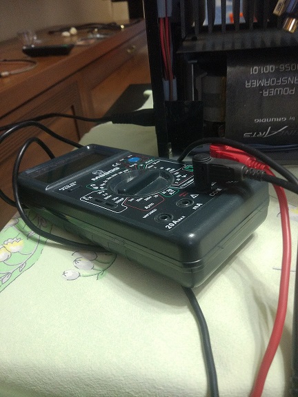

Шо "замерил"? Чем - языком? Соотвецтвует _чему_? Вот же попу асы... На первой, второй, третьей и четвёртой ногах у неё што?
Непрочитанное сообщениеДобавлено: 05 фев 2021, 07:27
Ты фото то смотри.... :shock: чем замерил..
1,2,3,4 ножище....это входа ...
А на входе то сигнал был?
Так чтобы на выходе что то было, нужно чтоб на вход что то приходило ;) (в большинстве случаев конечно) :)

Вот это мысля...." Высокие материи"...
Эт как же я проверял ежели на вход ничего не подавал... :)
Был подключен сидюк через коаксиал...
Как то так...
Может именно на вдохе проблемы? Вряд ли сам проц помер

Все по фен-шую...
Промерил каждую "ногу"....Все как на схеме....

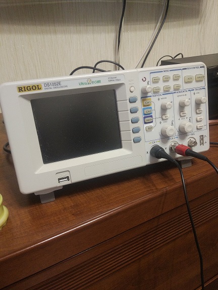

Осциллом смотрел?
Непрочитанное сообщениеДобавлено: 05 фев 2021, 13:19
:D да.....нет сигнала на выходе...
