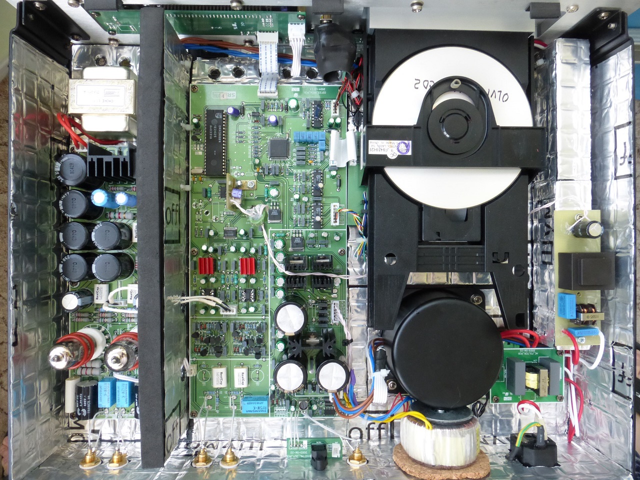

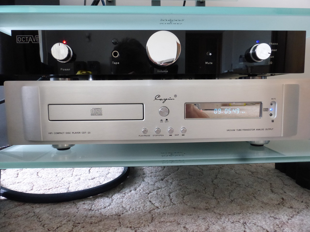

Это смотря какой CD проигрыватель.. На моём проигрывателе ламповый выход звучит достойно.

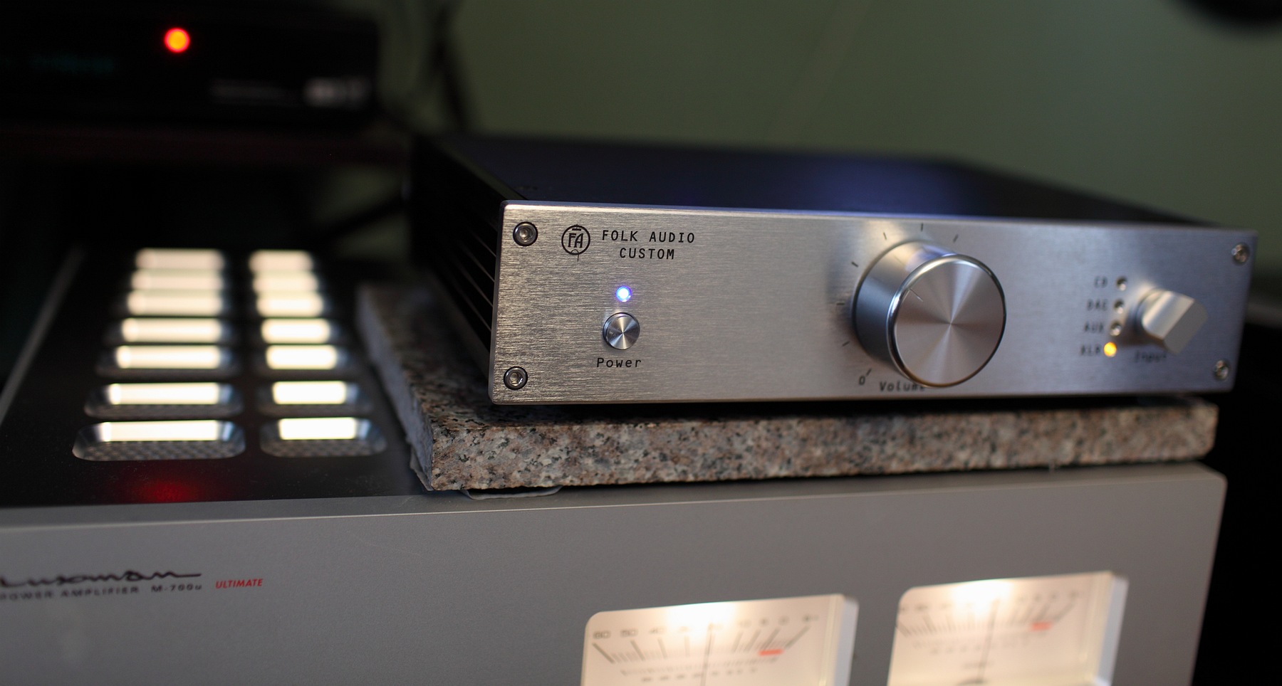

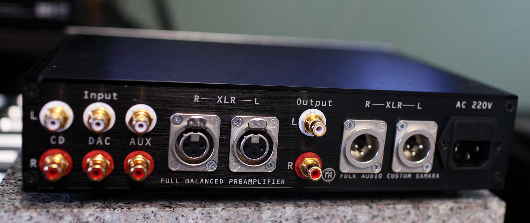

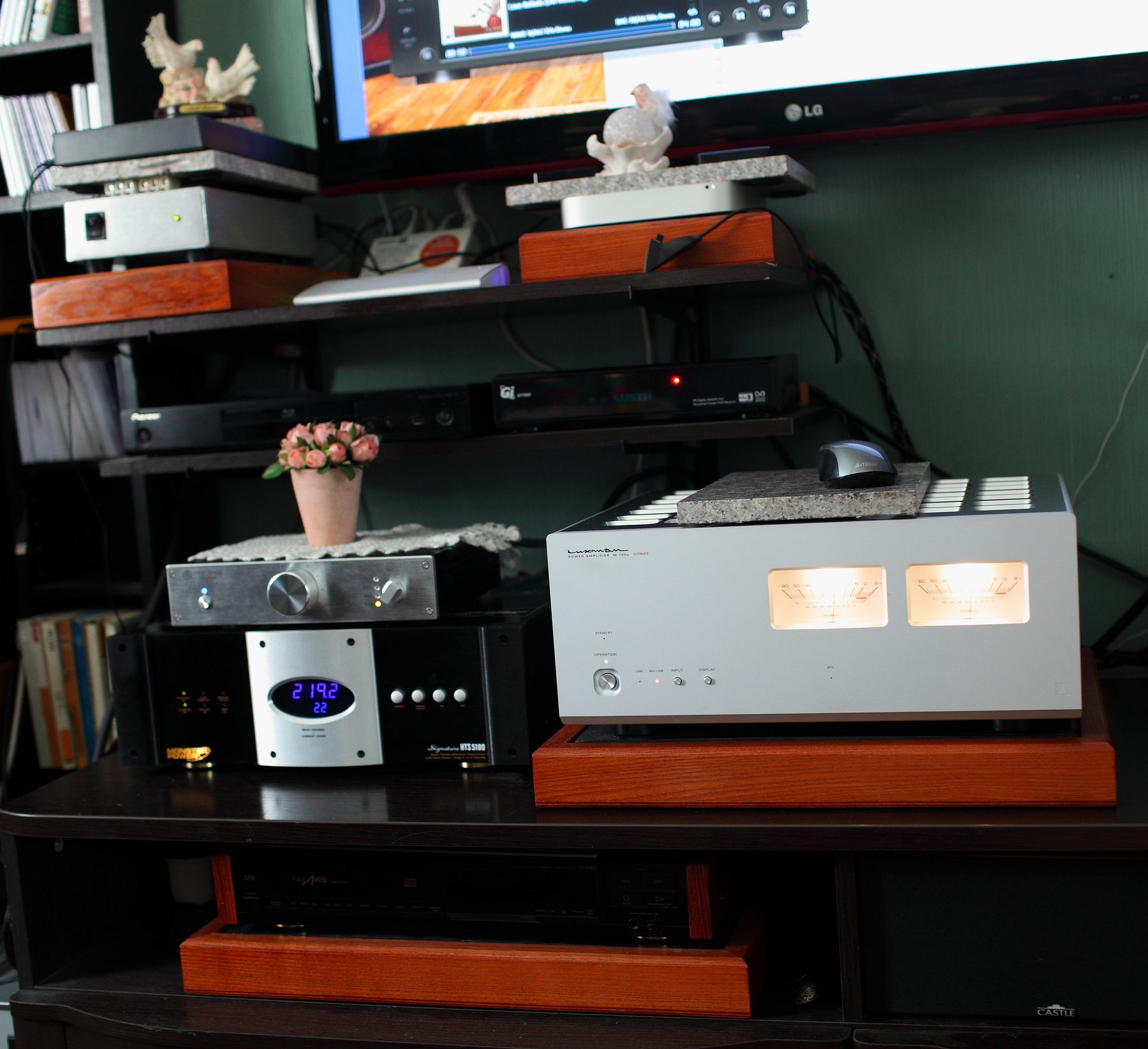

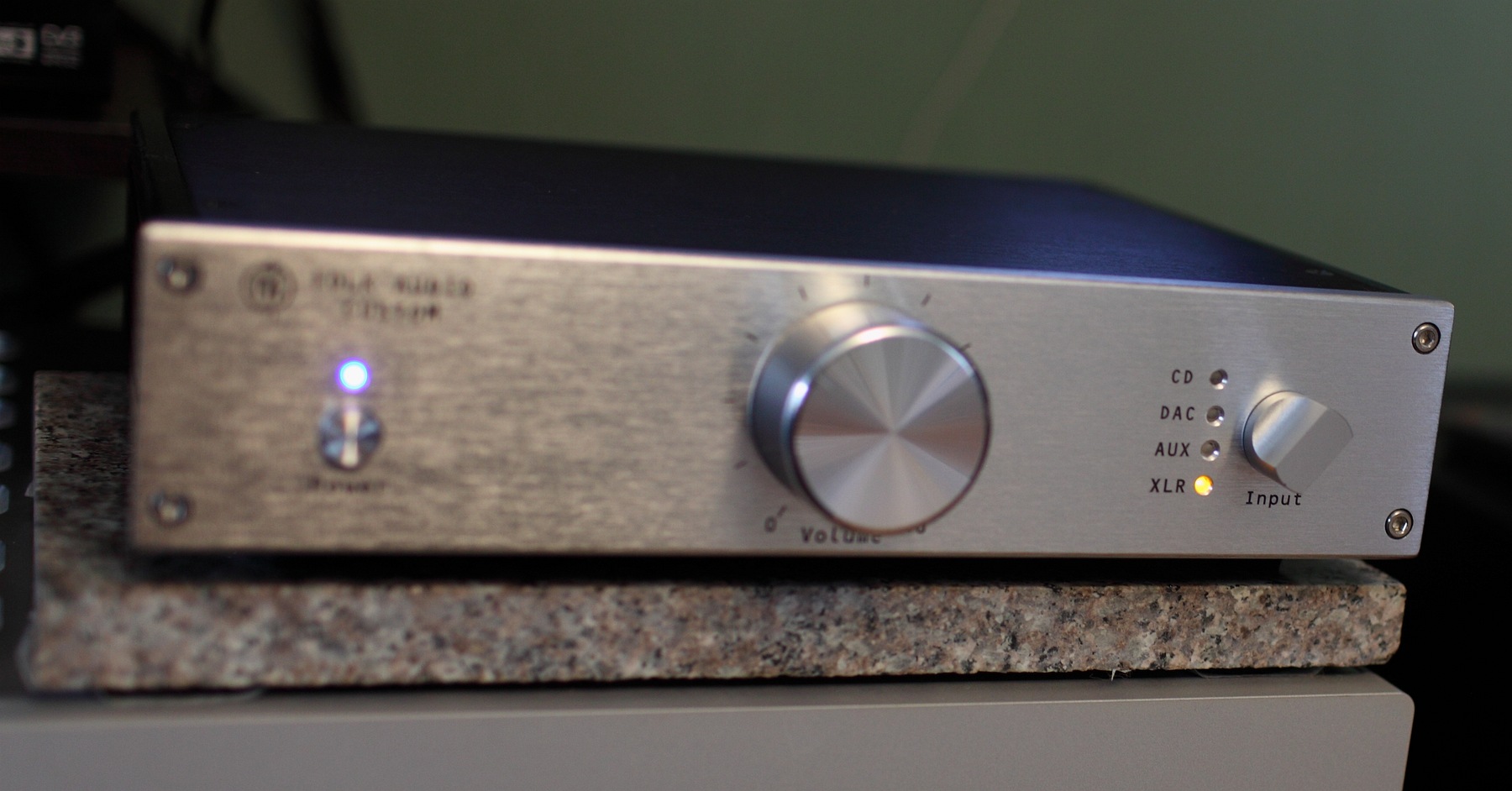

прибавочка организовалась в системе. Пред от Фолька. Токо привёз, поставил на грев. По звуку пока не могу ничего сказать. Что и как там, автор наверно сам расскажет, если захочет.

Красив! :pzdr1:

Молодец Денис,эстетика дизайн-на высоте.. То что надо! :cool: Ну а звук? Уверен будет не хуже чем у любого ,современного ,фирменного преда.. Возможно,даже и лучше.

Красота, молодец Денис! Звук, 100% лучше, многих фирменных. :cool:

Володя,привет,пред выглядит очень хорошо...что там внутри?Камни,мелкосхемы,смл,пальцы...ты то должен как заказчик знать... :2piv:

Фигассе красота какая! Владимир, мои поздравления, я уверен вопрос закрыт с предом))

Сергей, да даже не знаю толком. Вроде ОУ должны быть, при заказе он вроде как озвучивал номера... Денис отпиши народу, да и мне тоже будет интересно знать. Пока рассматриваю, как временный вариант, до накопления жировой прослойки, да и скоро будет возможность сравнить с фирменным. Тогда и оформится окончательный вариант. Внешне не плох.
Пол дня уже молотит--женский вокал очень даже не дурён...

samar, Мне интересно схемотехника там балансная или есть преобразователи на спец ОУ ?

Олег, разговор при заказе был за правильный баланс... Ждём объяснений от Дениса.

Проблема сделать больше входов? На моём усилителе 8 входов, все задействованы, ещё бы пару.

в таком корпусе она вряд ли поместится ...

Пред полностью балансный.
Собран на ОУ LME49720 и OPA1632.
Структурно представляет собой первый каскад на LME, с Кус=2 - регулятор громкости ALPS - второй каскад на LME c Кус=2 и буффер на OPA1632 для понижения выходного сопротивления (около 1 ома). Собран по приципу двойного моно. Каждый канал питается от своего бп. Решил попробовать так же влажную мечту многих а-филов - а именно запитка активных компонентов от собственных стабилизаторов. Альпс решил оставить на плате, чтобы не тянуть к нему проводов. Плату изготавливал в поднебесной. За фото сорян. Фоткал на тапок. В небалансе общий Кус при макс громкости = 2, в балансе соотв = 4.
