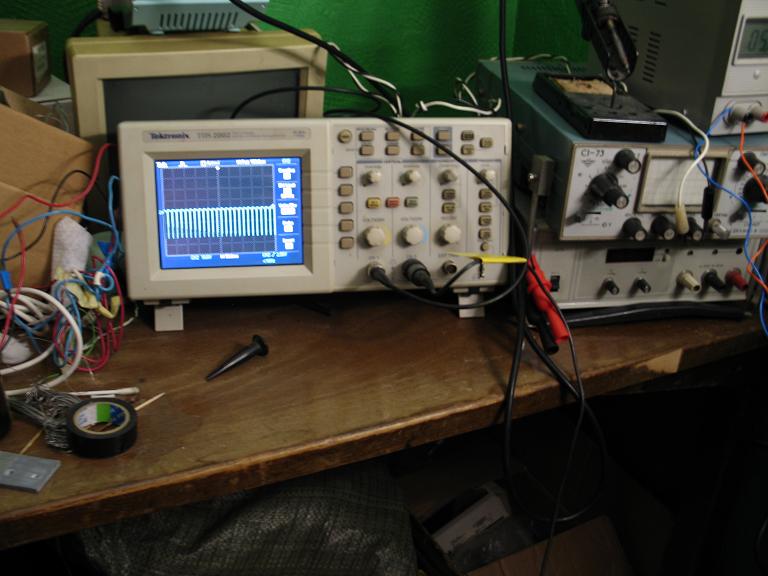

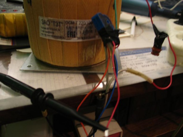

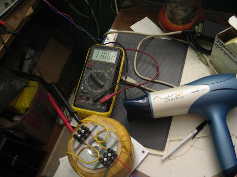

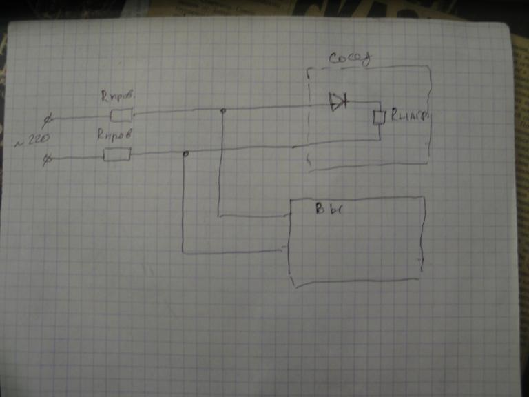

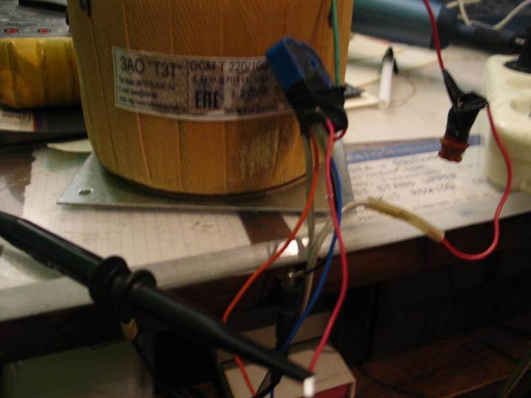

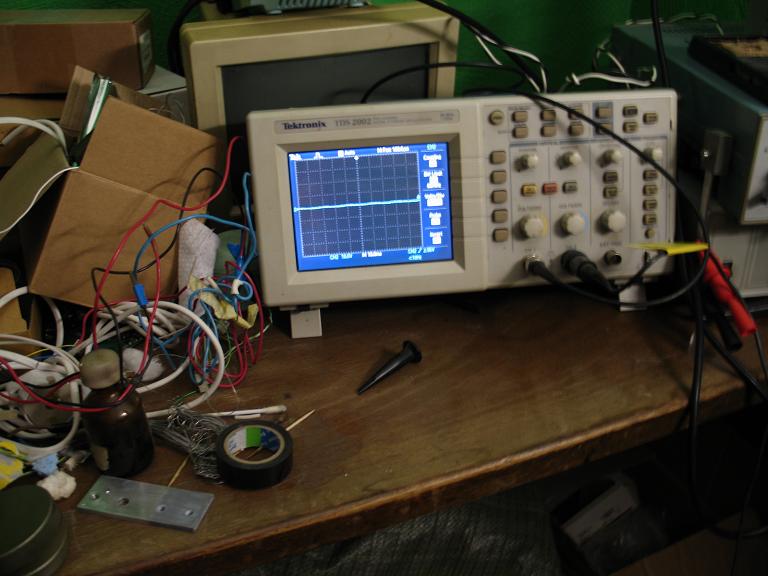

Постоянная составляющая в сети может появиться в случае асимметрии в потреблении , утрировано это выглядит так:
01.JPG [ 35.43 КБ | Просмотров: 1492 ]
точно знаю , что при включении в ванной фена 400 Вт . транс гудит реально .
Михаил, проверил Ваше утверждение. От одного удлинителя запитал трансформатор (торр 600Вт, 220 в 110, производство ЗАО “ТЗТ, я их заказываю недалеко от Елизаровской) и фен (1.9 кВт, во всяком случае, так на нём написано).
02.JPG [ 58.56 КБ | Просмотров: 1492 ]
В цепи трансформатора стоит леммовский датчик тока
05.JPG [ 46.3 КБ | Просмотров: 1492 ]
При полной мощности фена картинка тока такая
03.JPG [ 63.67 КБ | Просмотров: 1492 ]
При половинчатой появляется постоянная составляющая. Фен тупо в этом случае работает на одной полуволне через диод. Но у меня трансформатор не гудит.
04.JPG [ 63.66 КБ | Просмотров: 1492 ]
