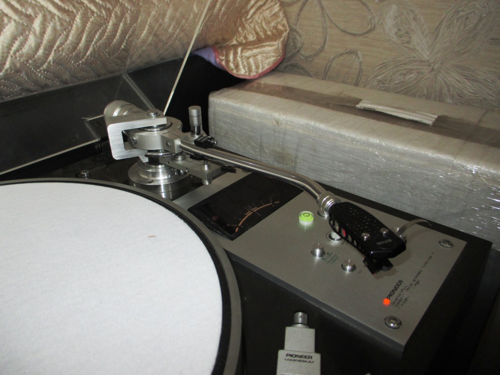

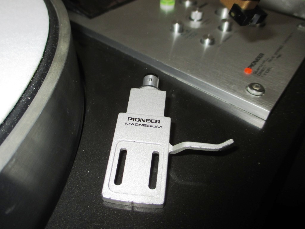

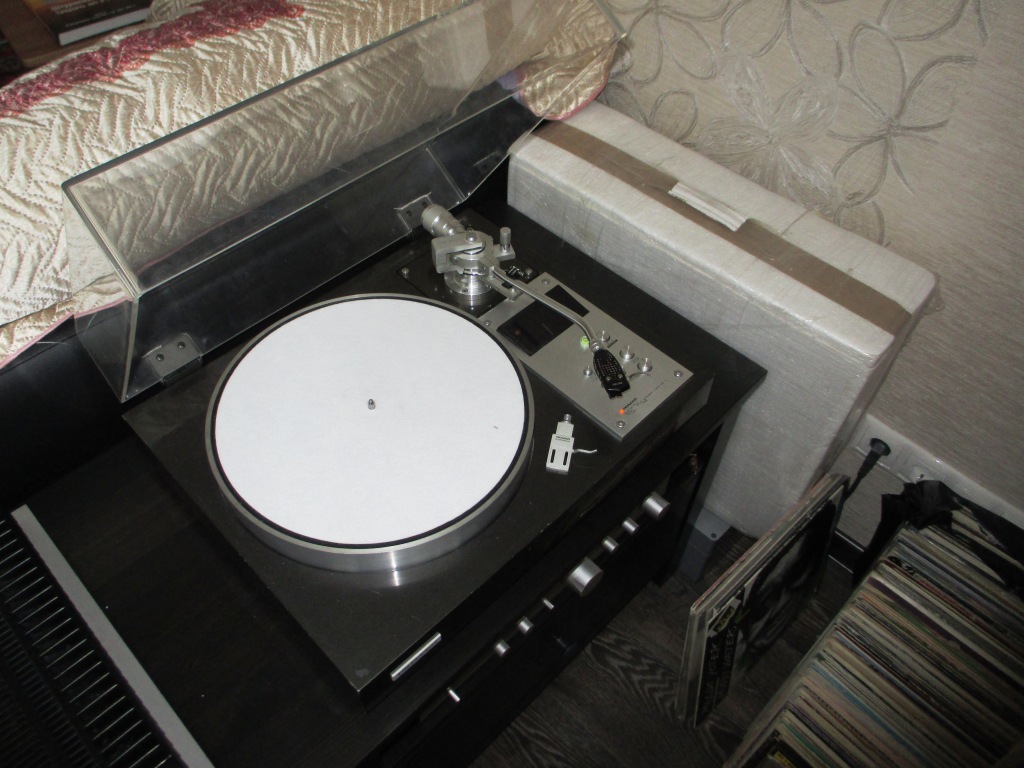

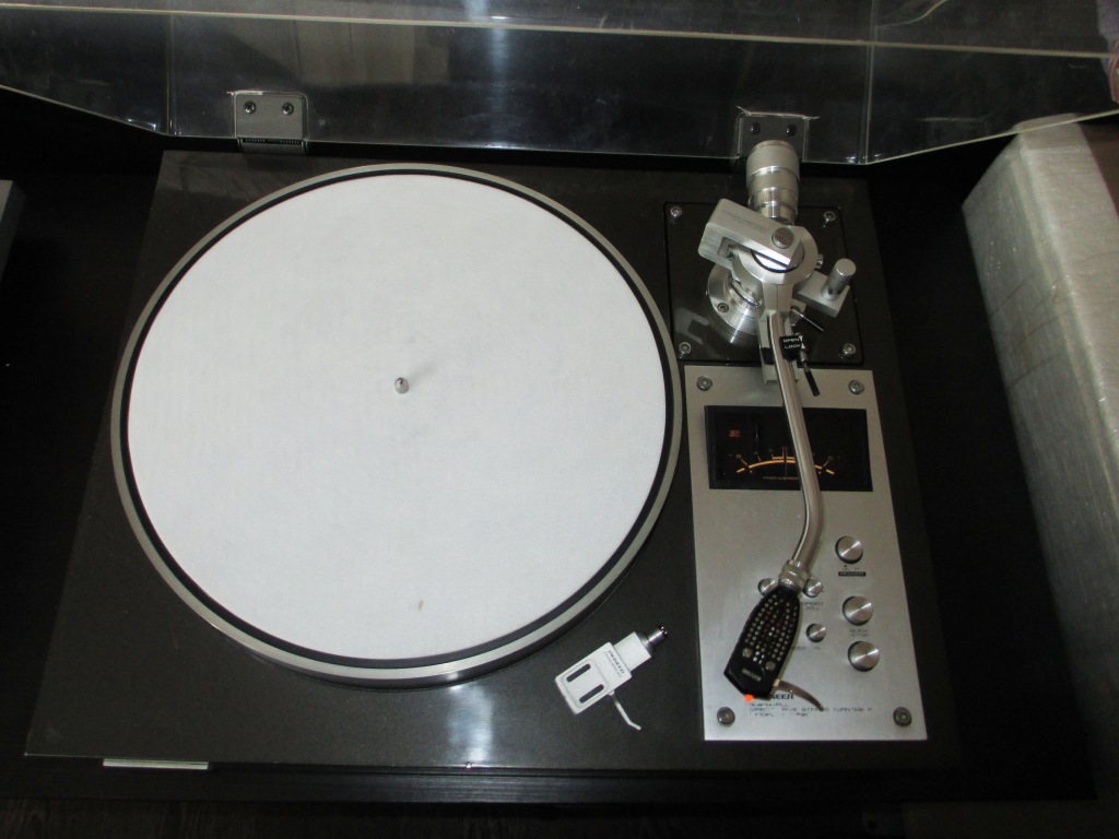

Непрочитанное сообщениеДобавлено: 23 янв 2015, 09:24

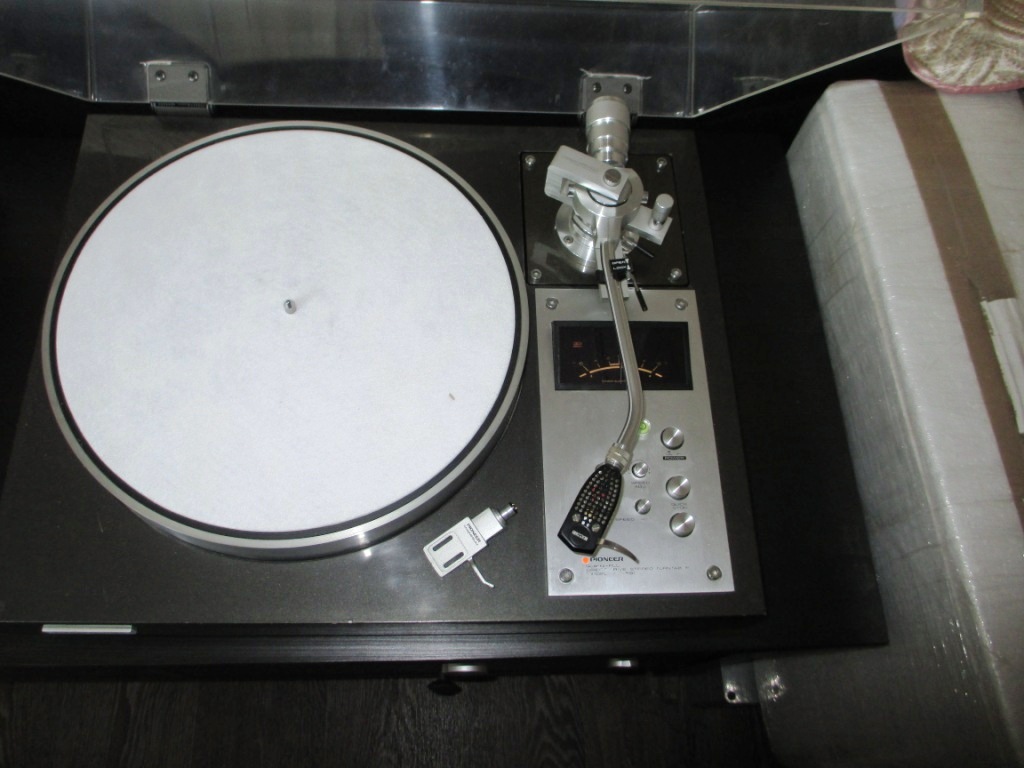

некоторые изменения. поставил Pioneer РА5000
описывать данный тонарм можно до бесконечности. сделан просто бесподобно. хотя бы такой момент как регулировка VTA осуществляется шестеренкой по зубчатой рейке с линейкой.
родной шелл в комплекте, база в комплекте, разъемы на кабеле Фурутек (спасибо одному товарищу из города на Волге....)
надо только отмыть. почистить и заправить ПМС600000 в микролифт. ибо пуст, что не есть гуд.
Собственно отдельное спасибо нашему дорогому другу Алексею ака Madddy за шикарный и безумно редкий тонарм от Pioneer Series 20
ну и немного фото

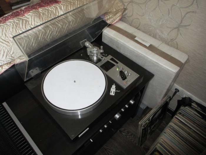

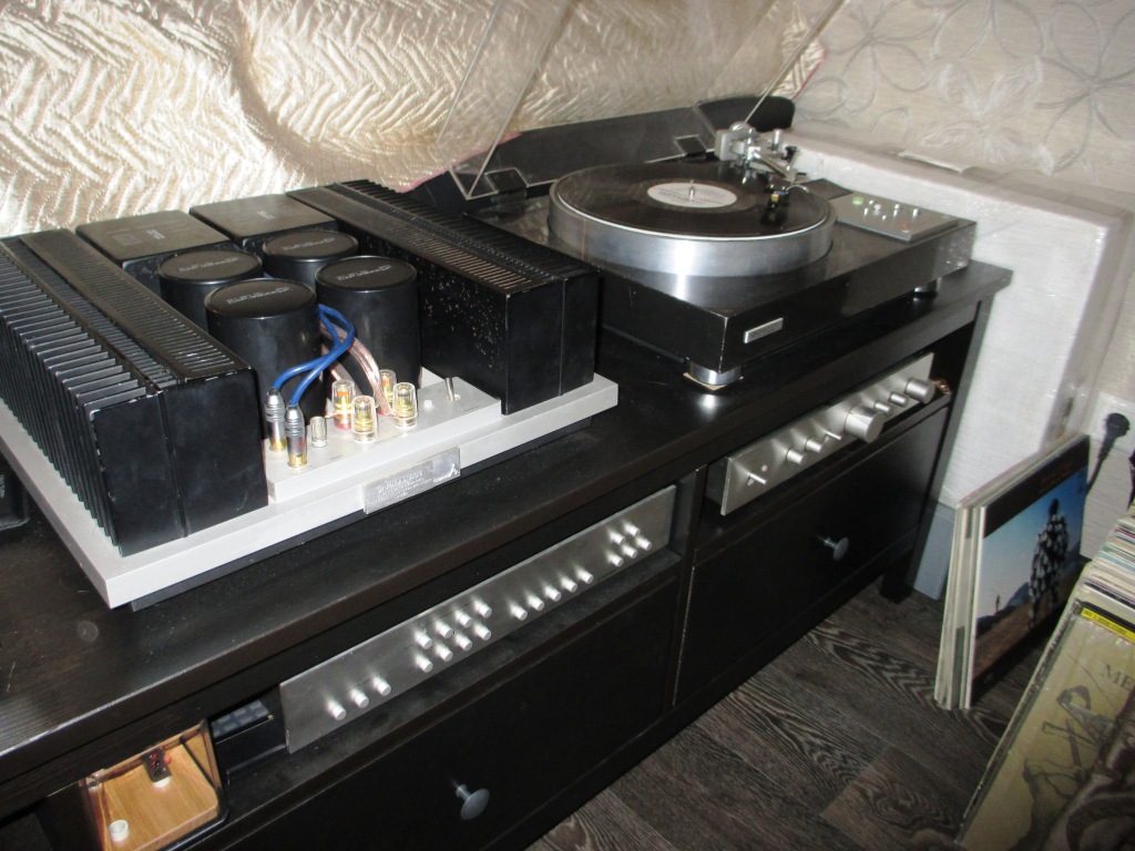

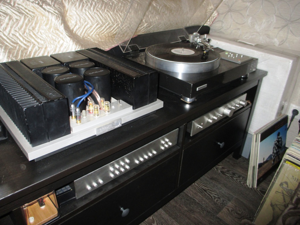

ну вот так собственно выглядит стойка с компонентами Pioneer Series 20. Скоро в ней намечается пополнение.
Проигрыватель Pioneer PLC-590
Пред Pioneer C-21
Мощник Pioneer M-22
Коммутатор Pioneer U-24

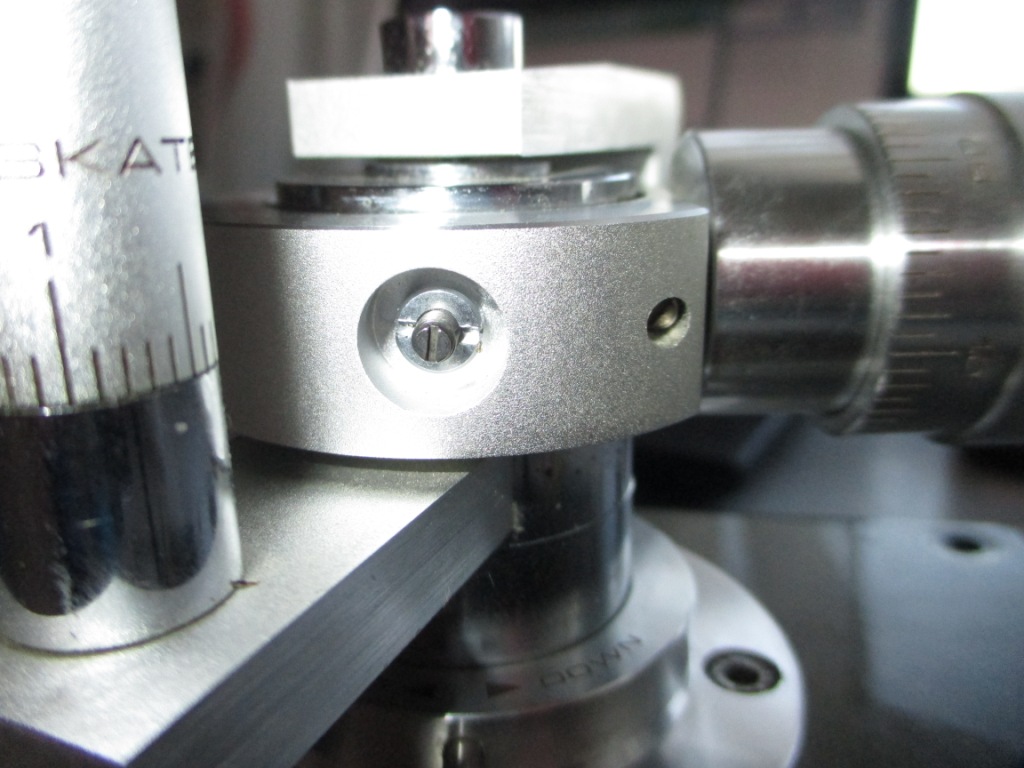

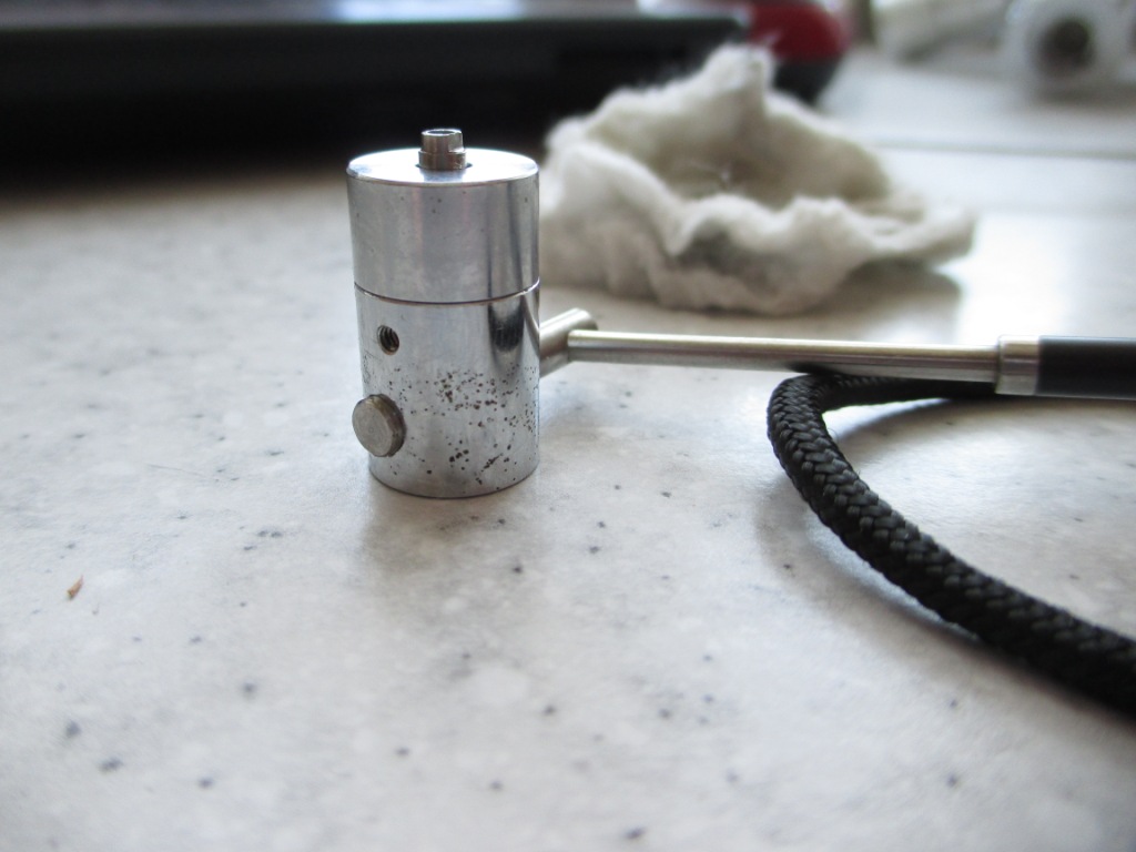

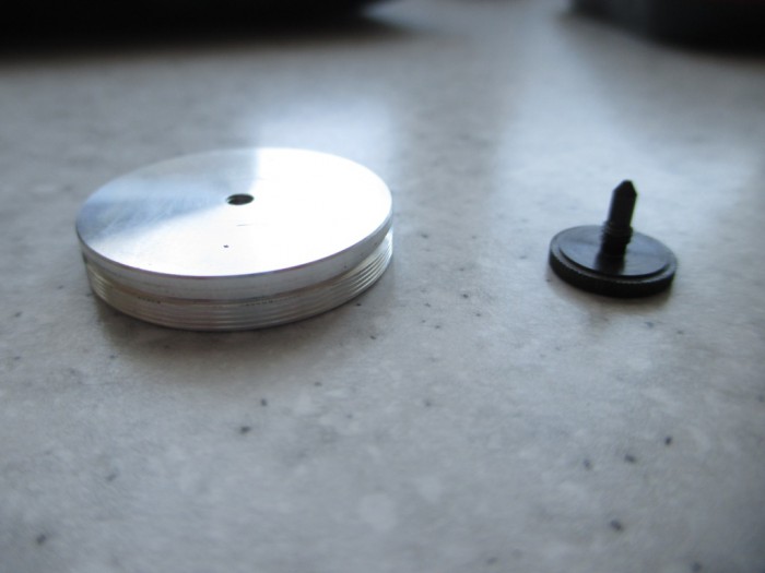

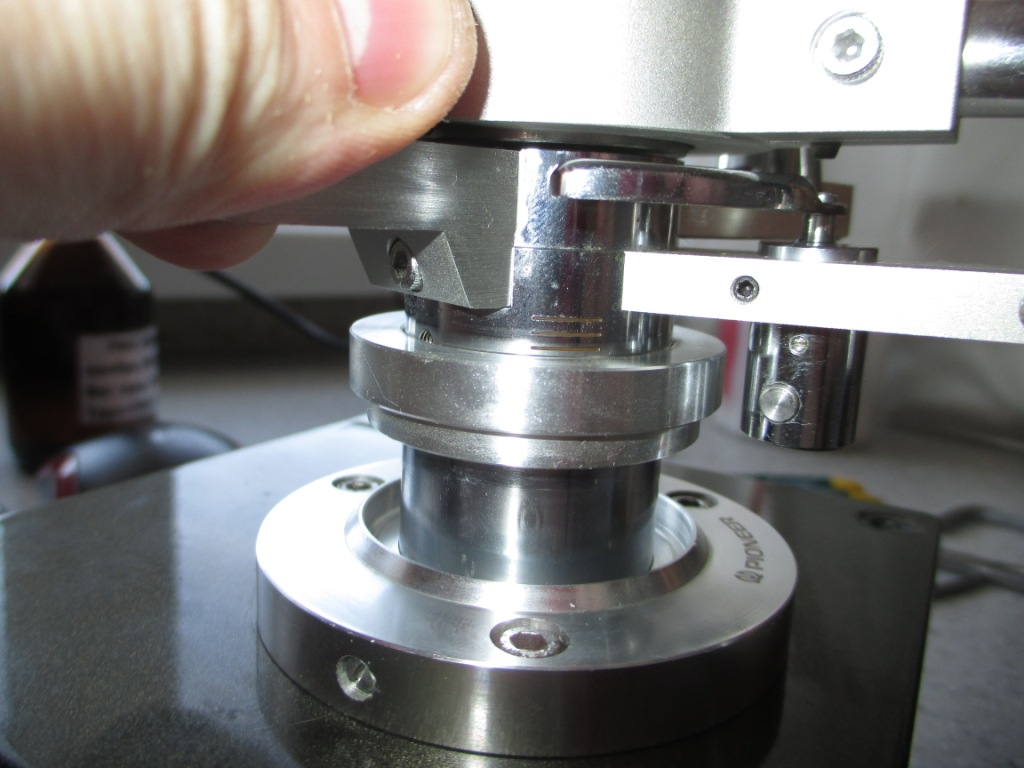

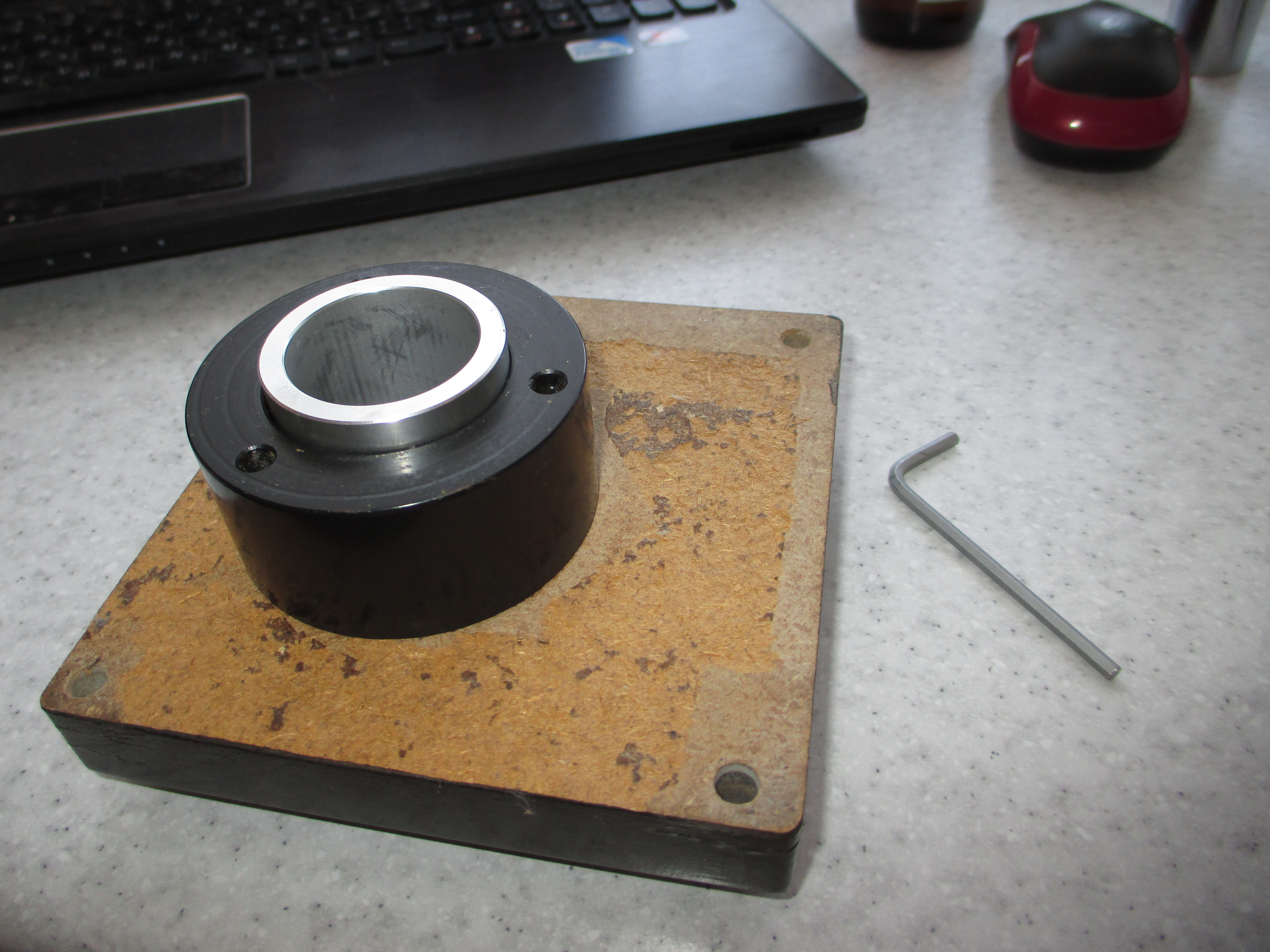

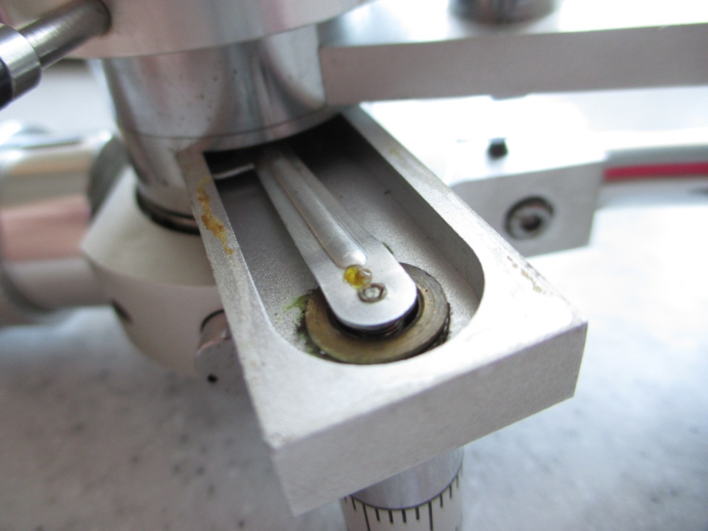

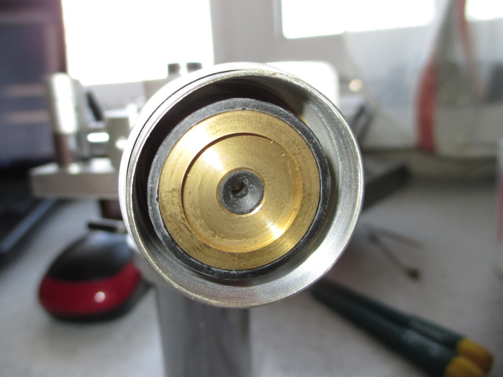

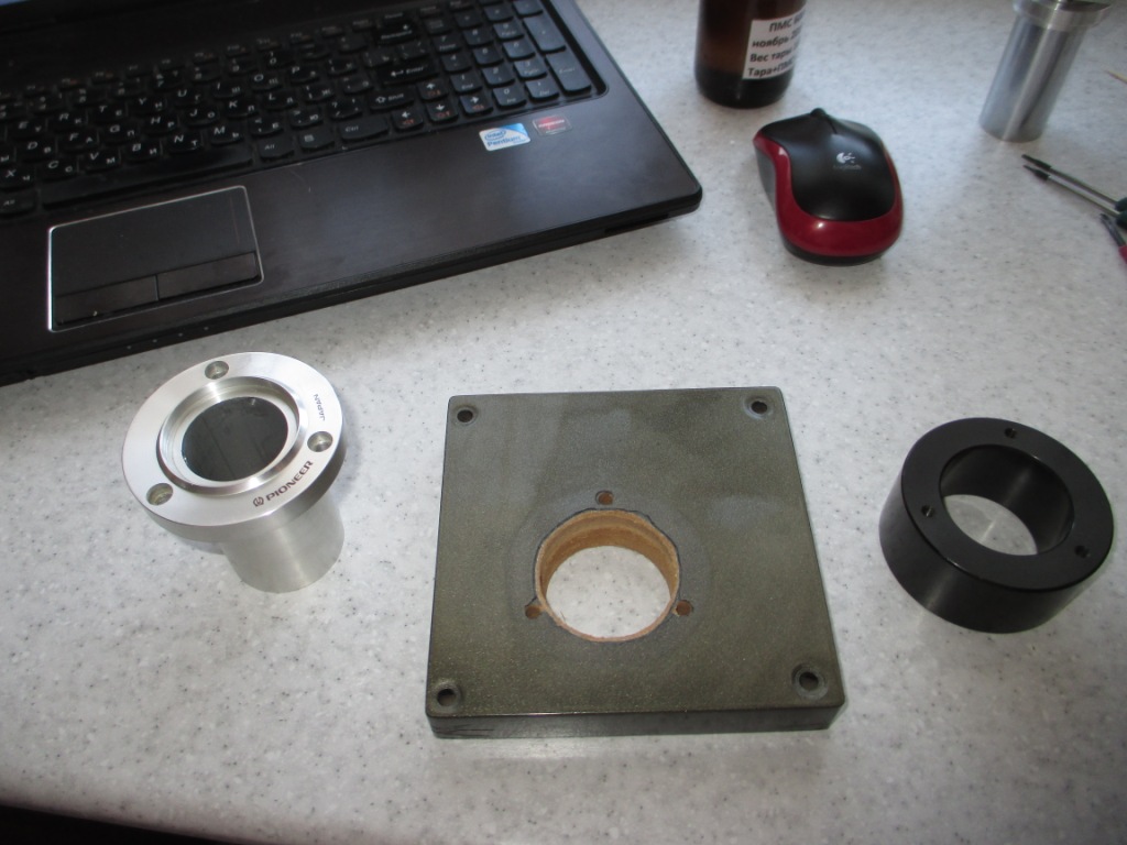

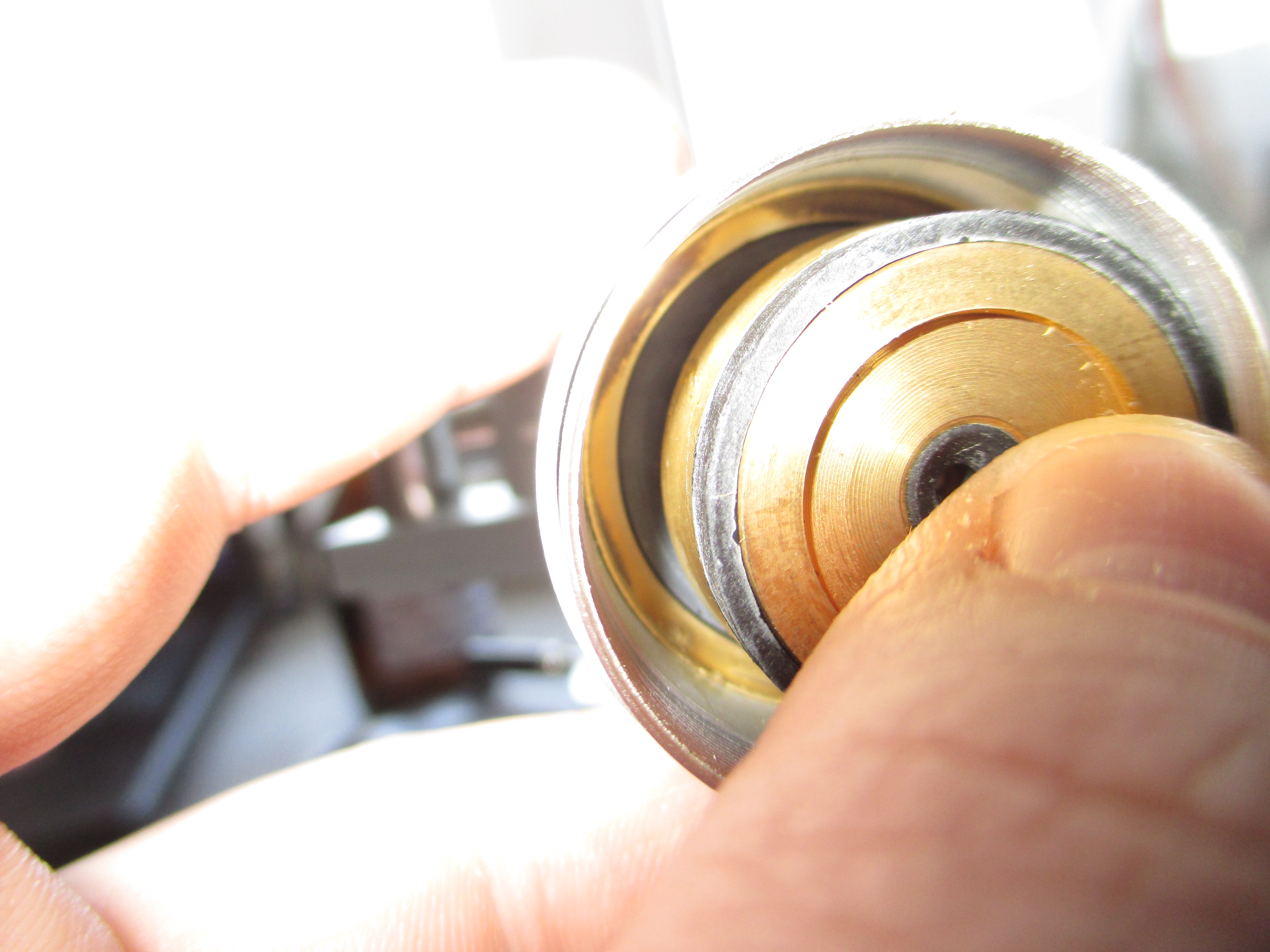

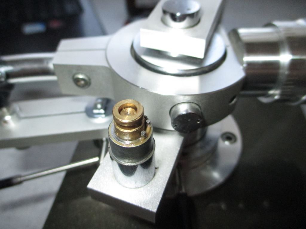

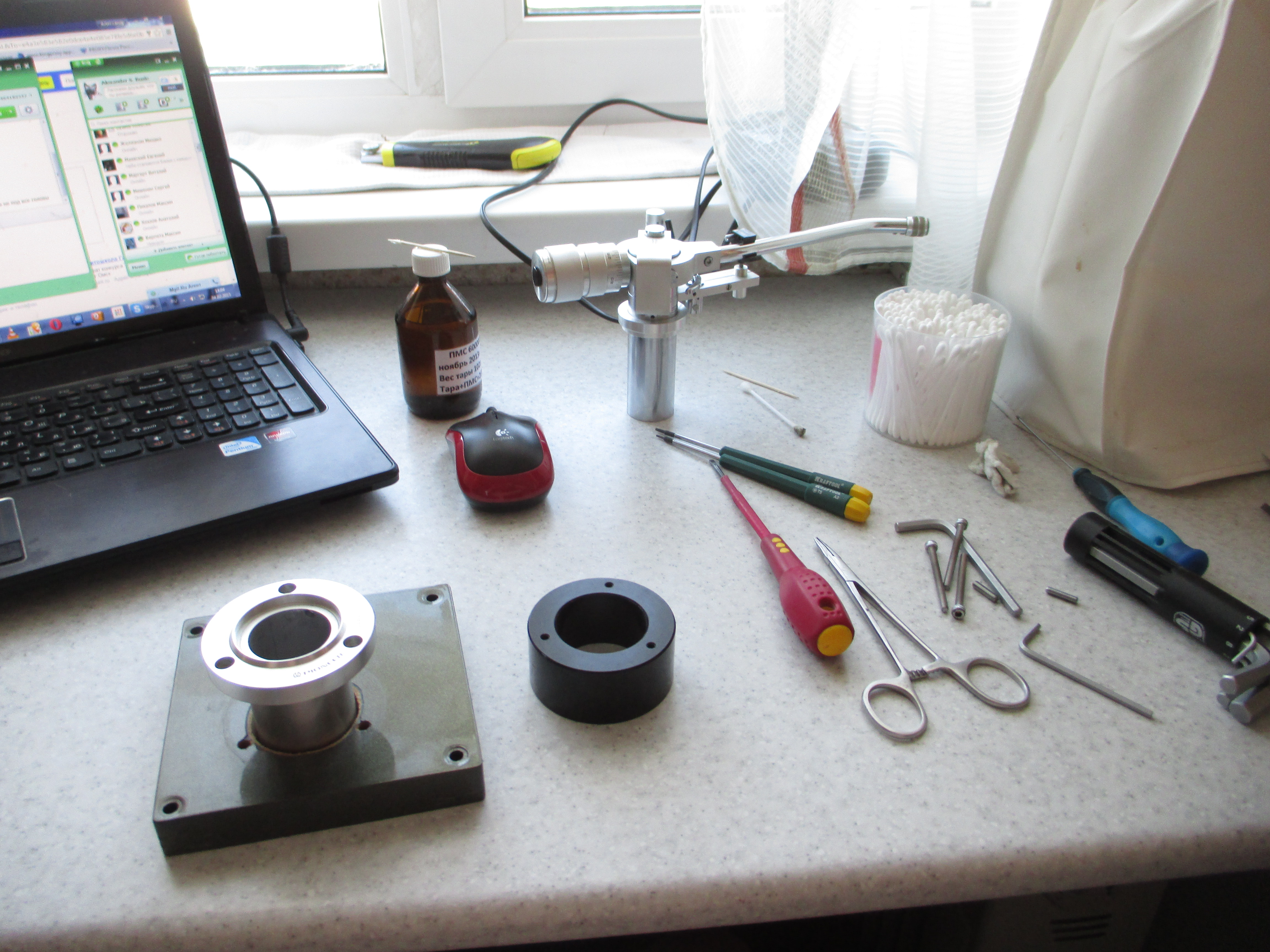

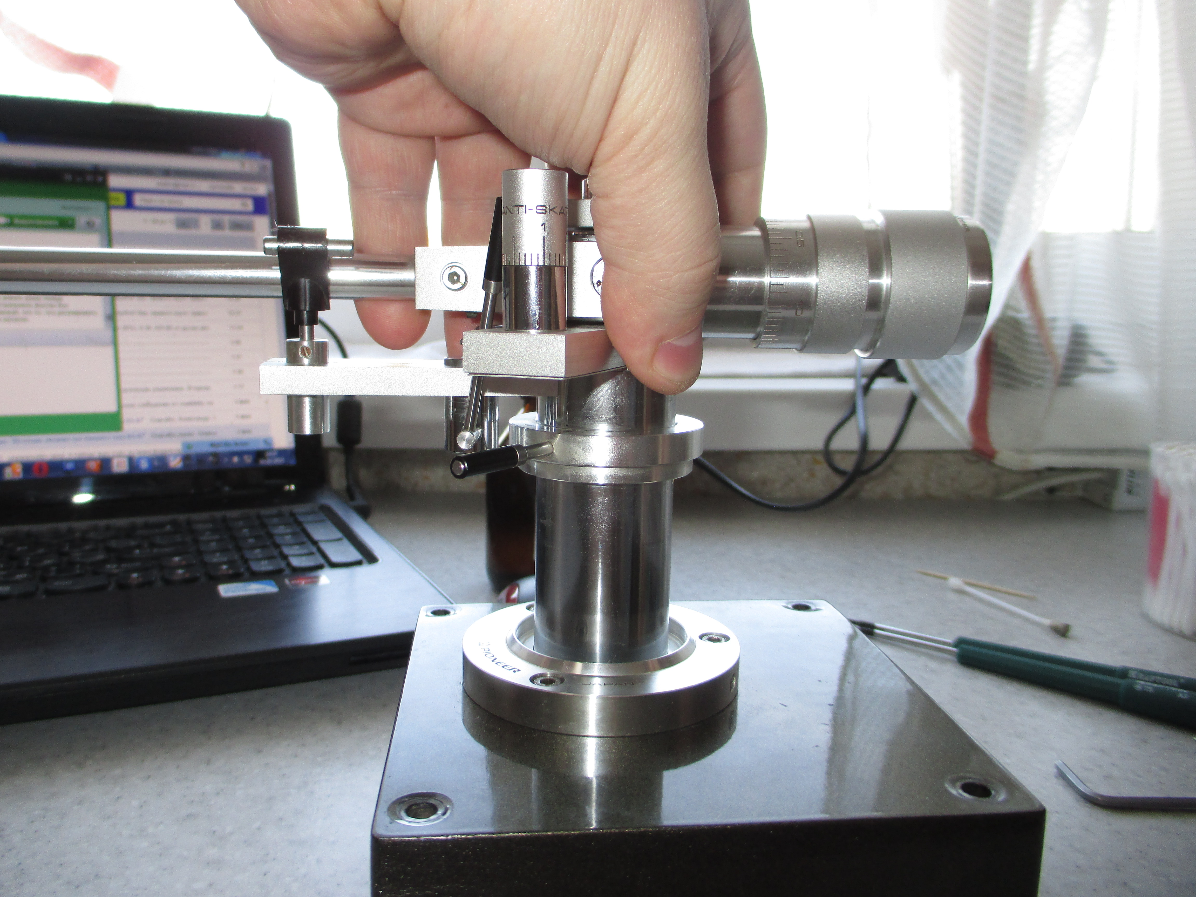

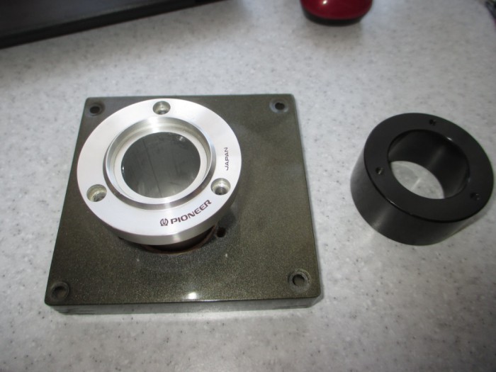

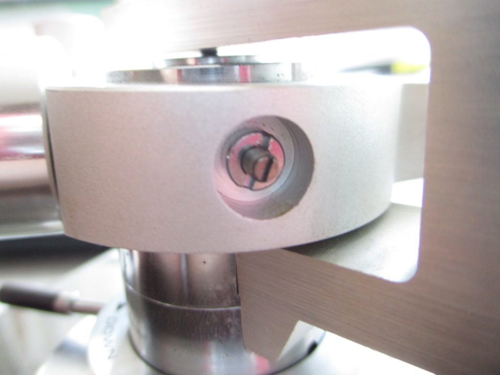

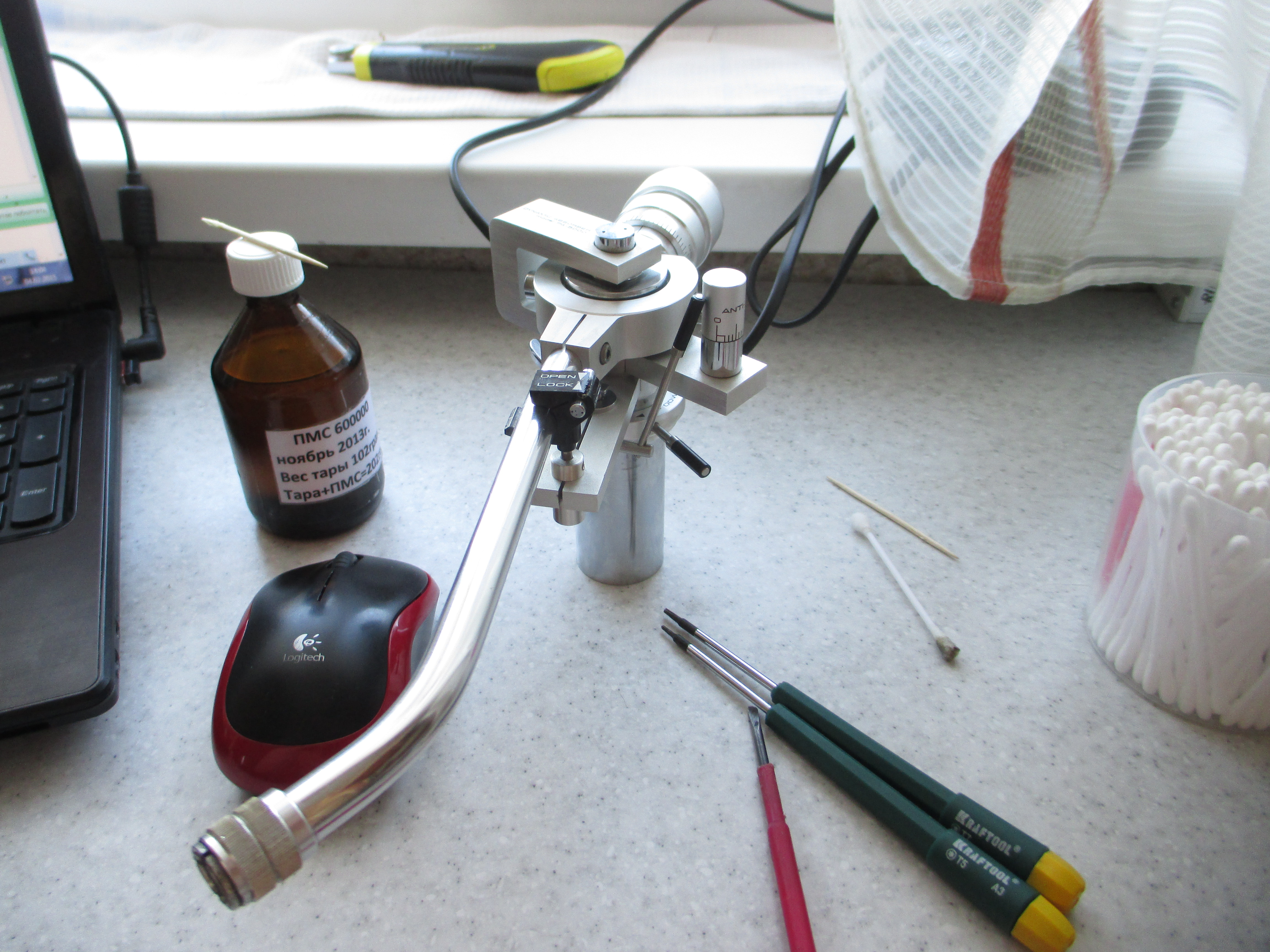

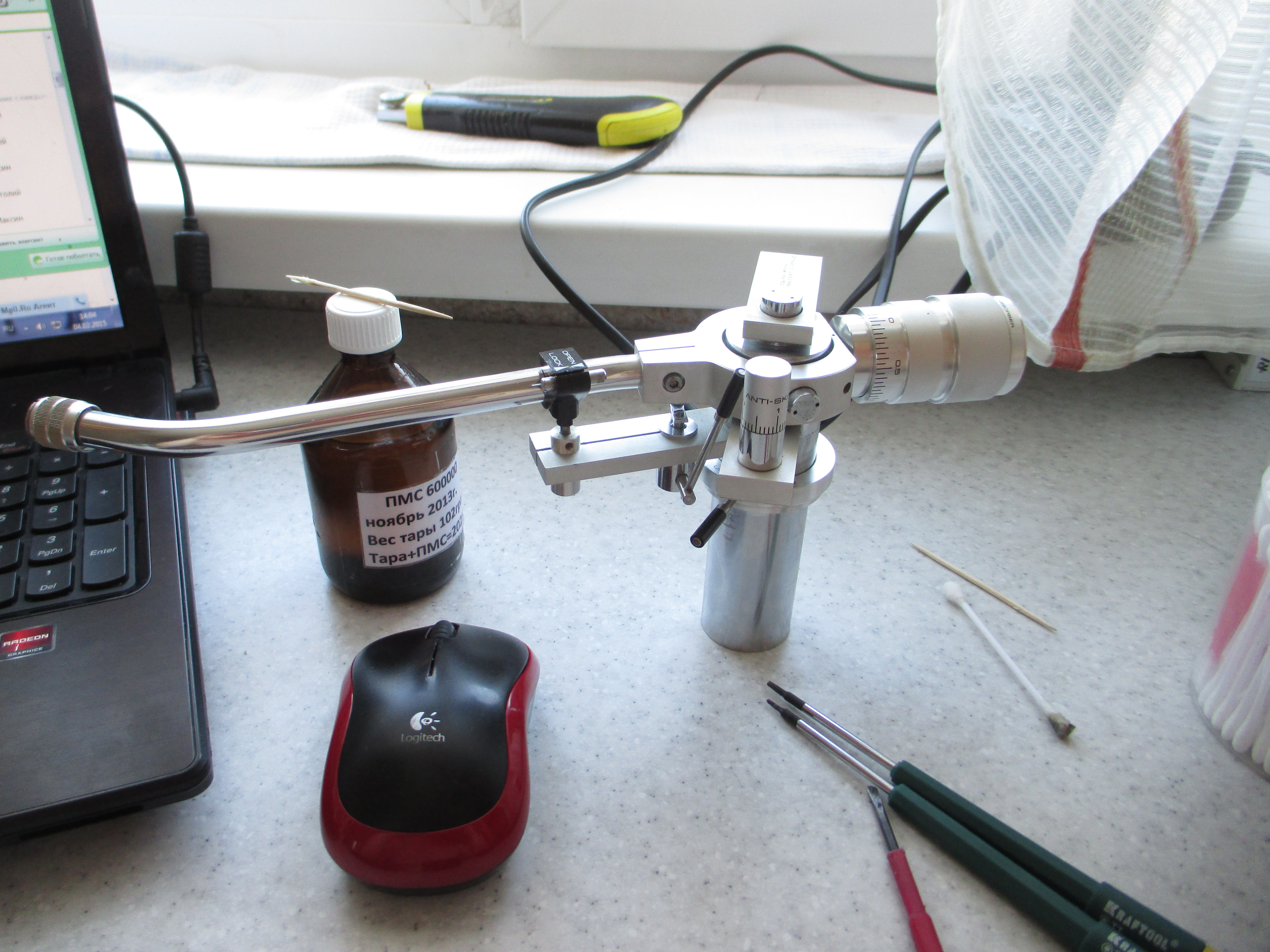

Непрочитанное сообщениеДобавлено: 04 фев 2015, 13:11

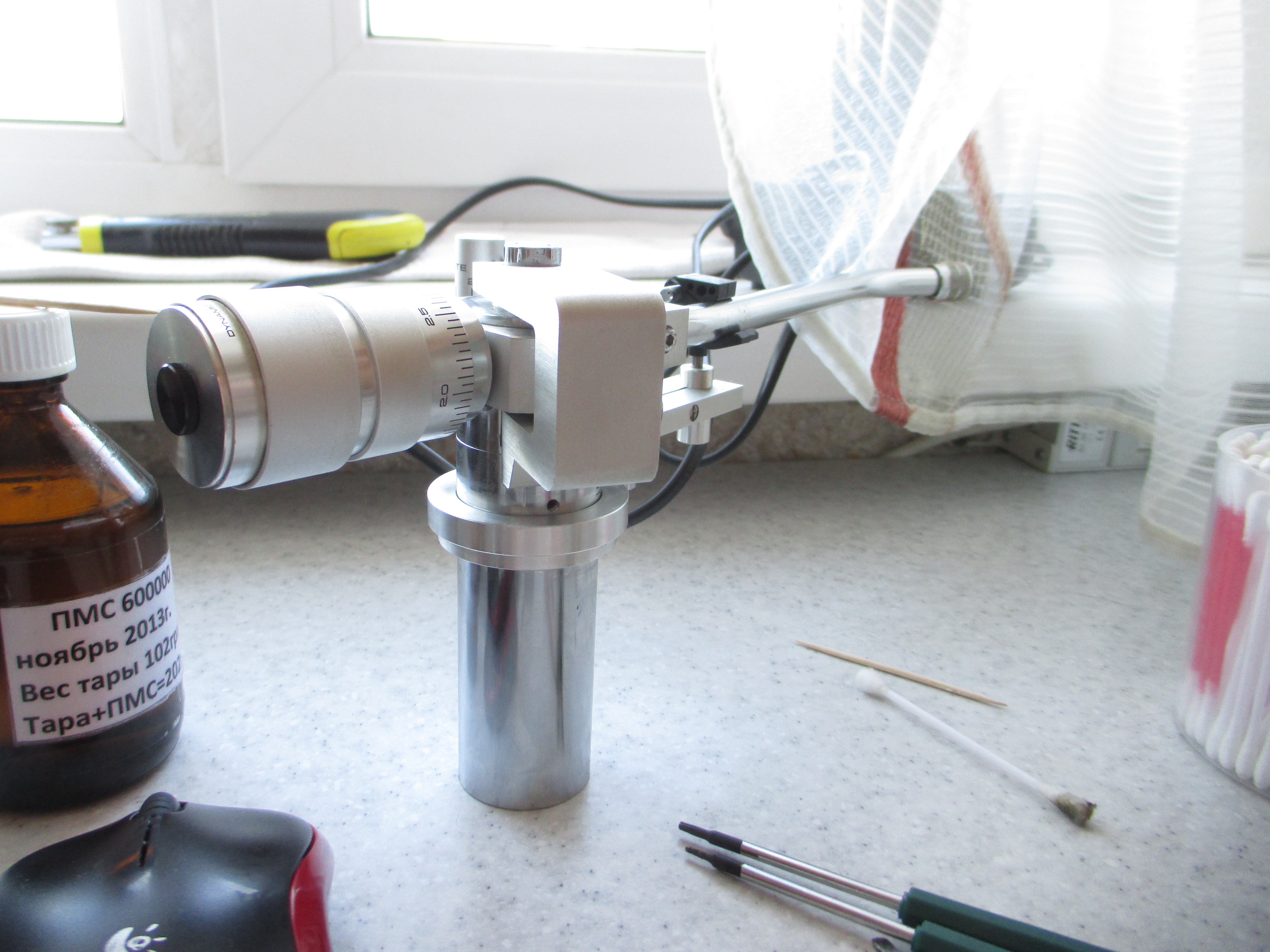

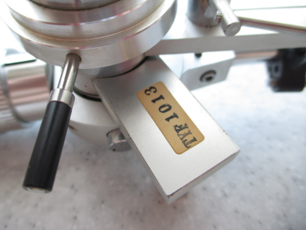

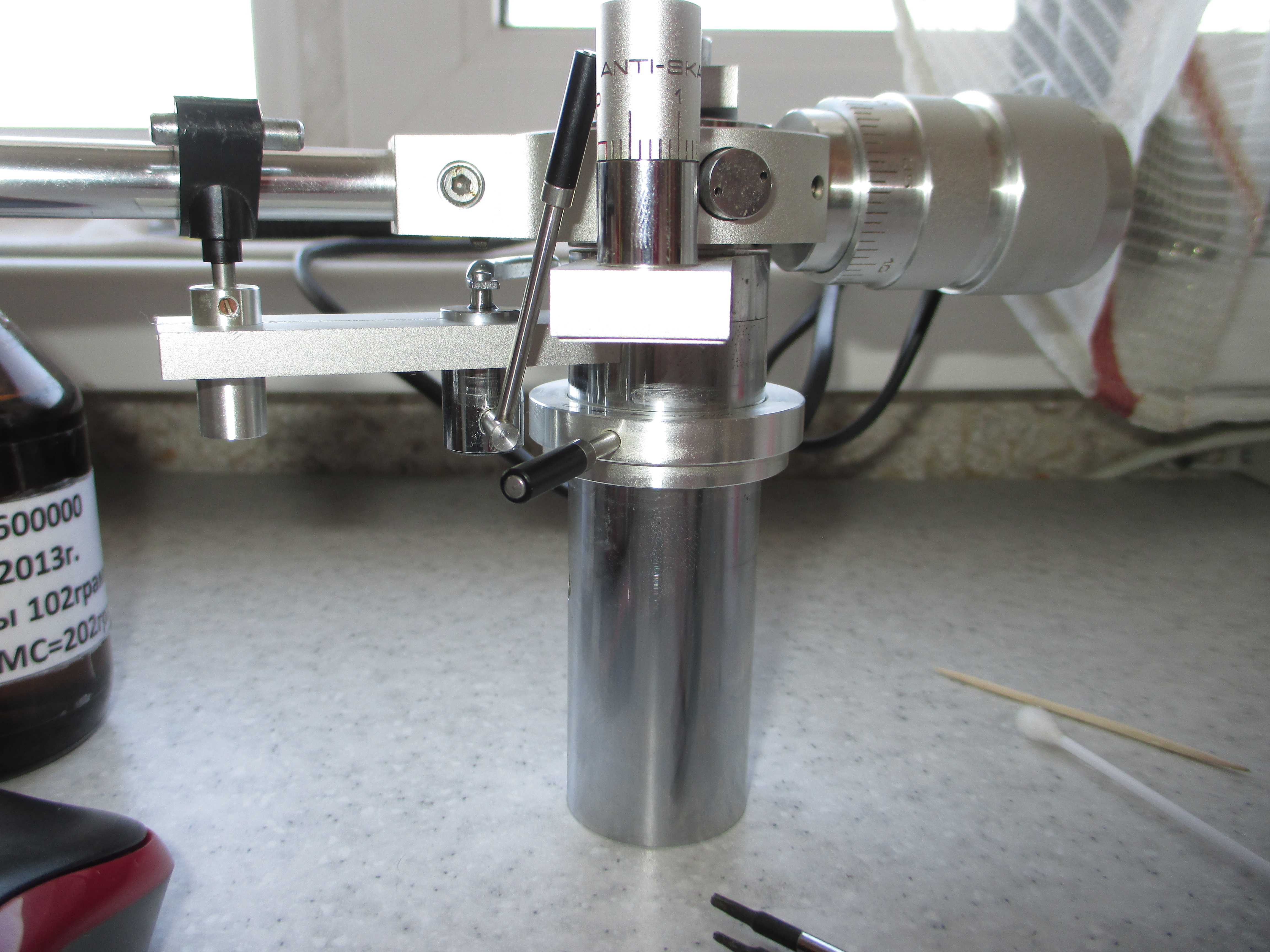

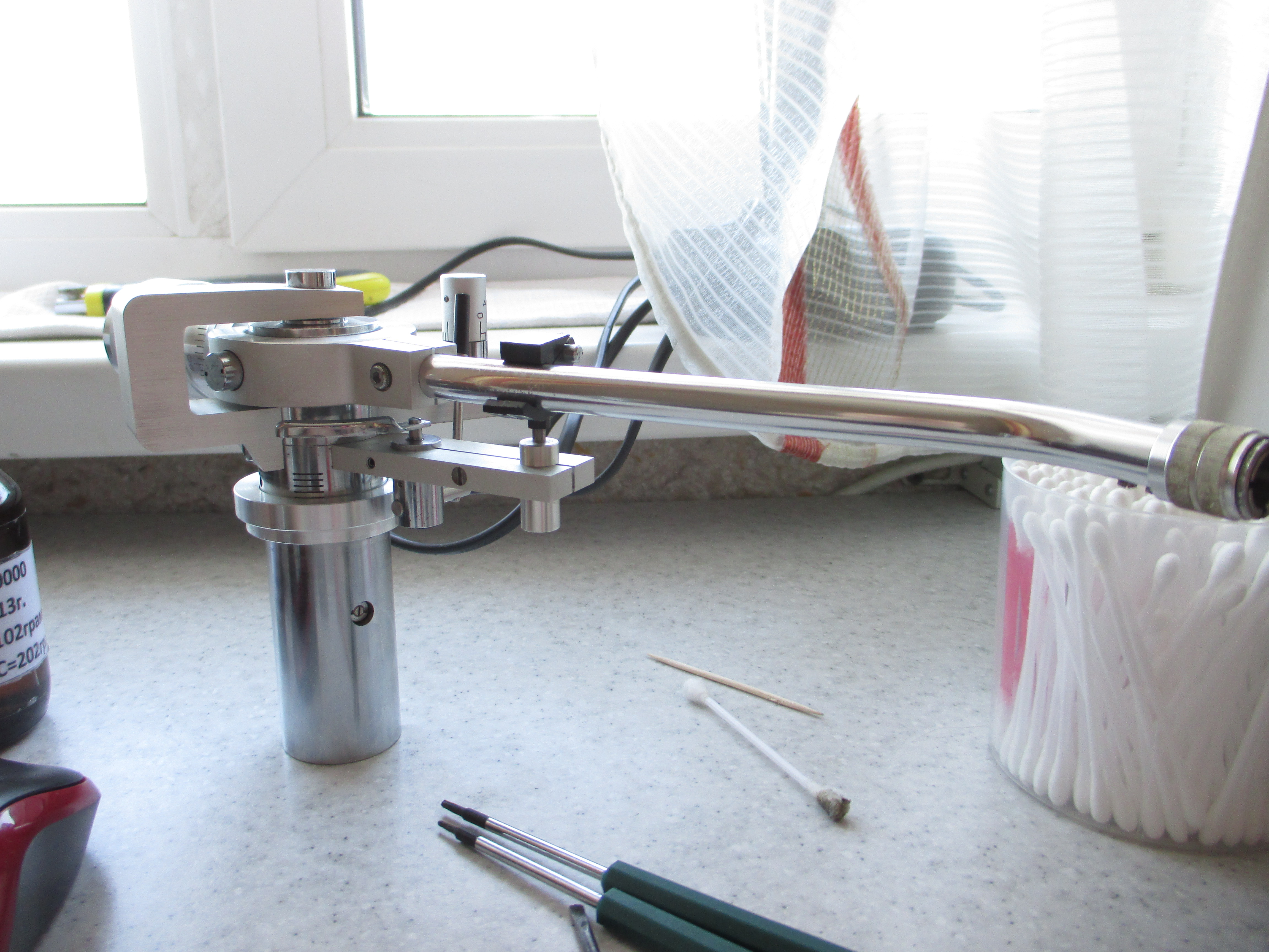

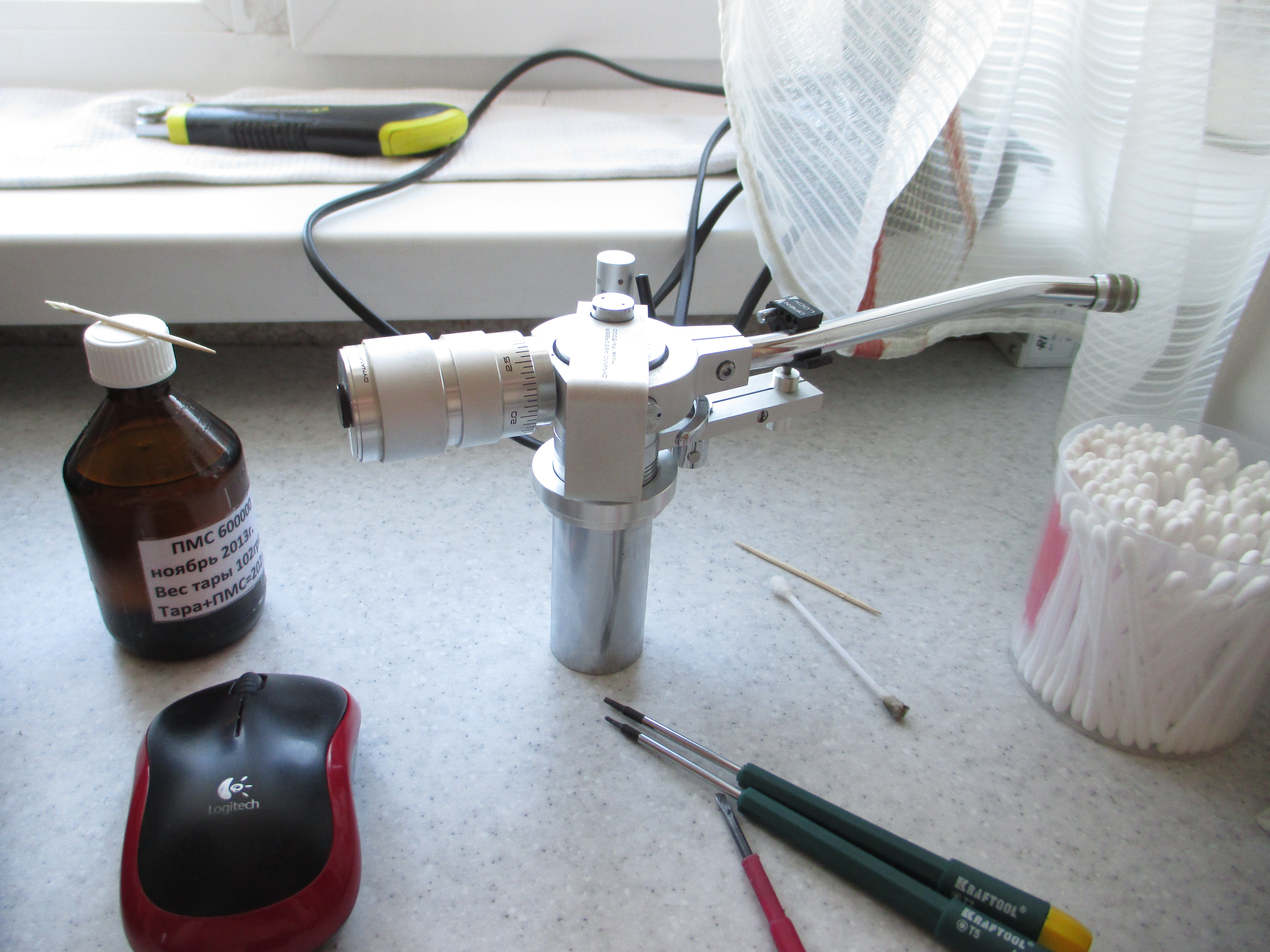

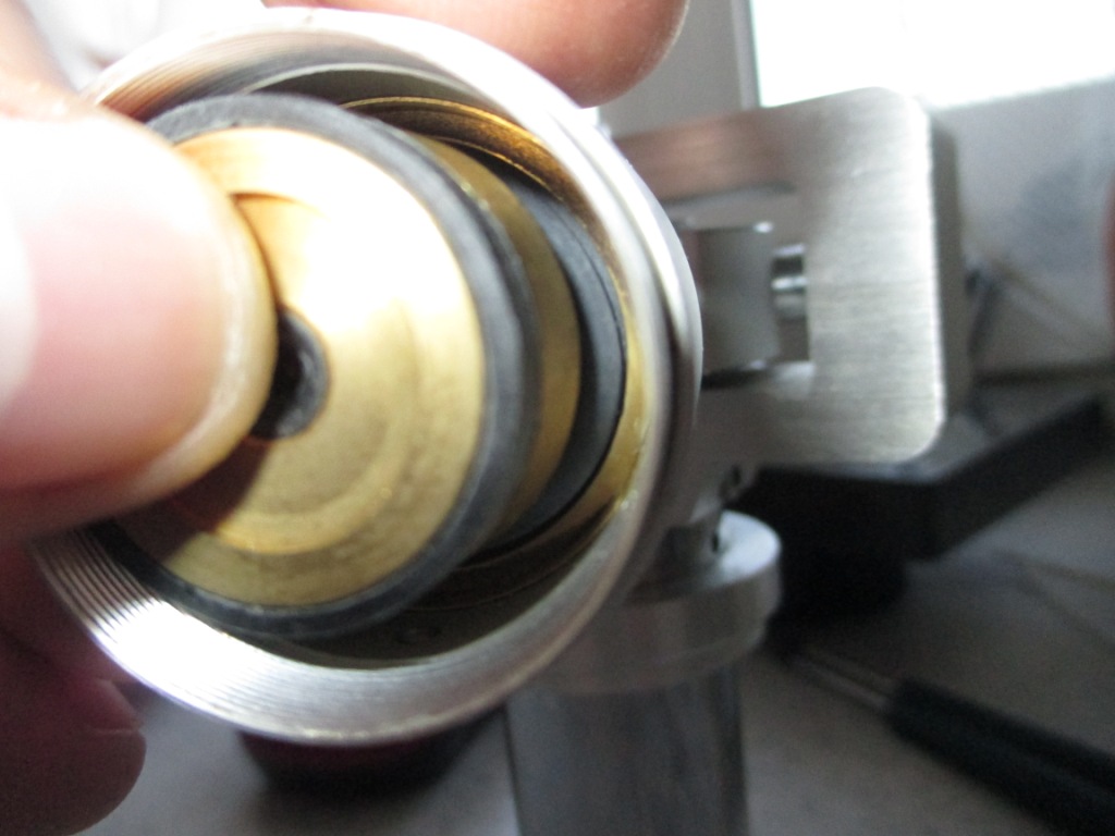

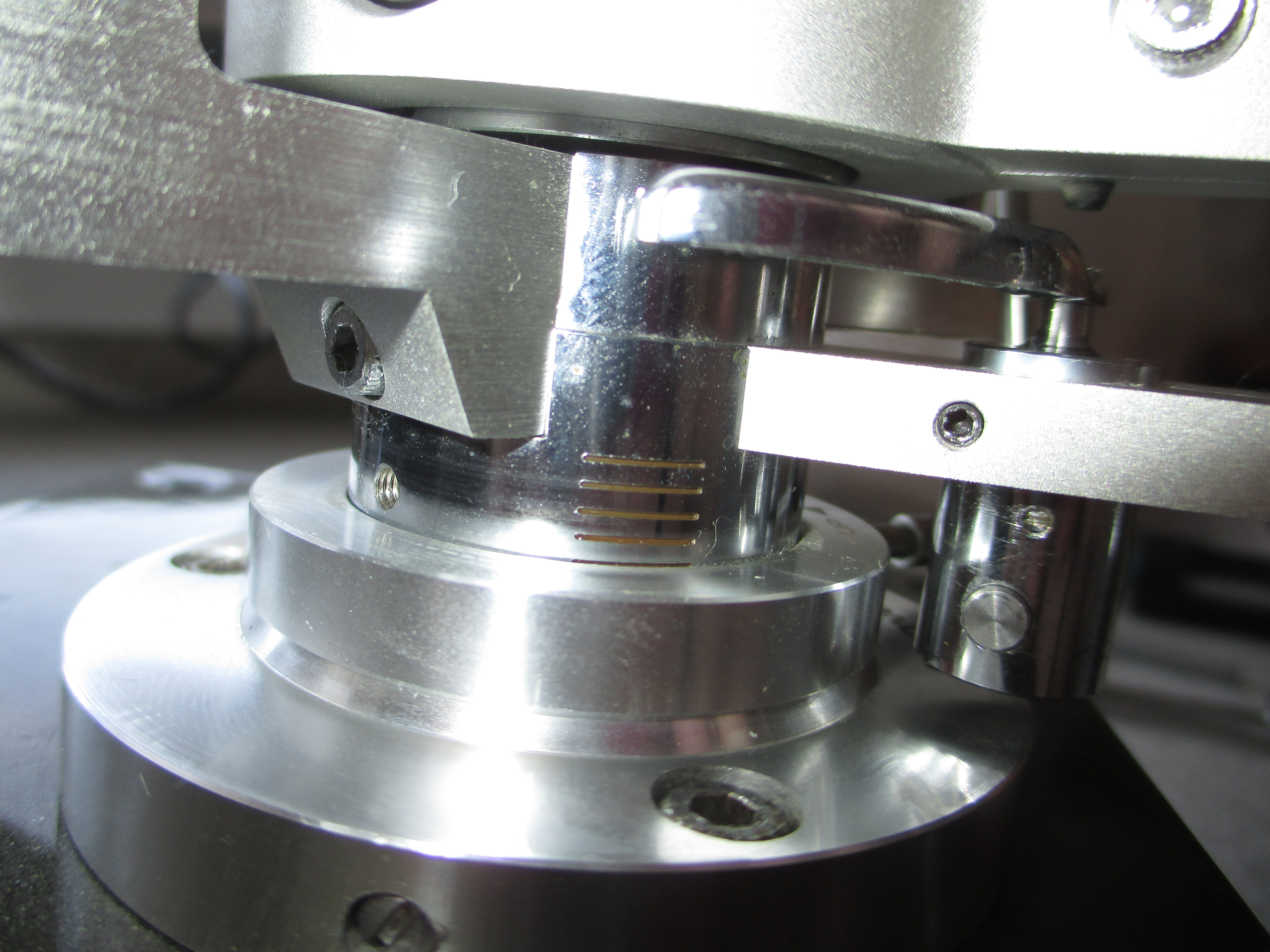

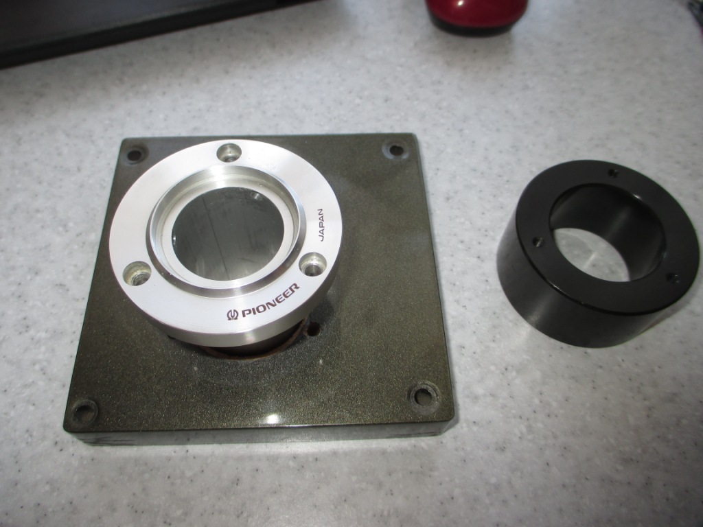

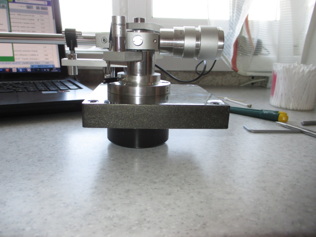

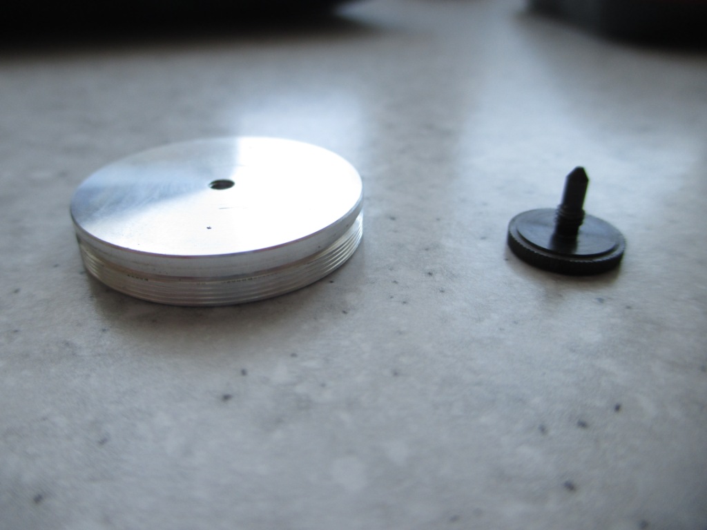

собственно выдался у меня сегодня спокойный и тихий день. никуда не надо, жена ничем не озадачила. да и вообще все дела сделаны.

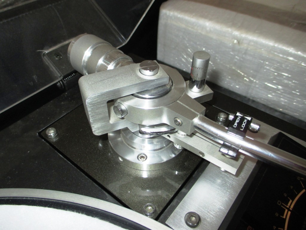

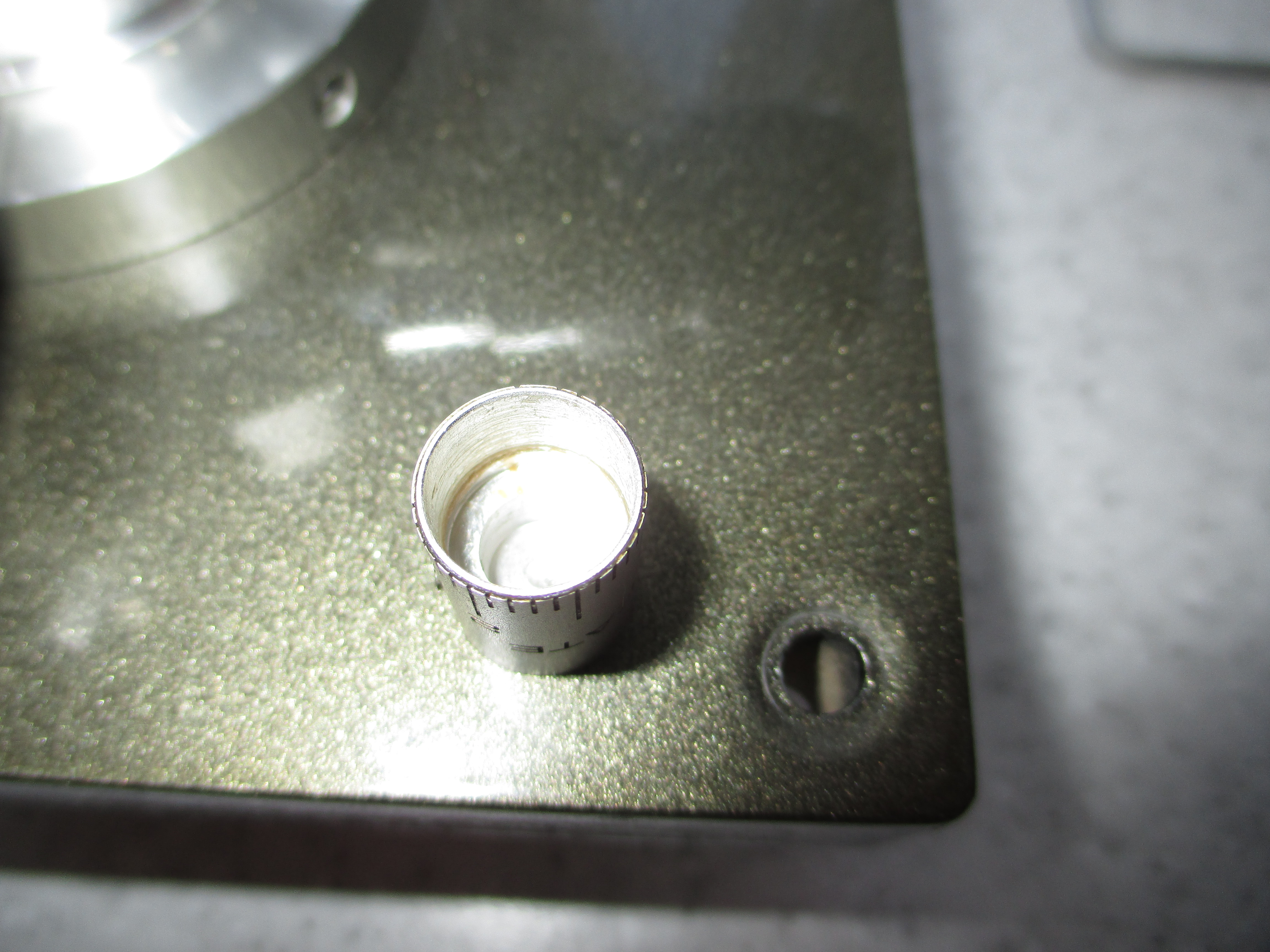

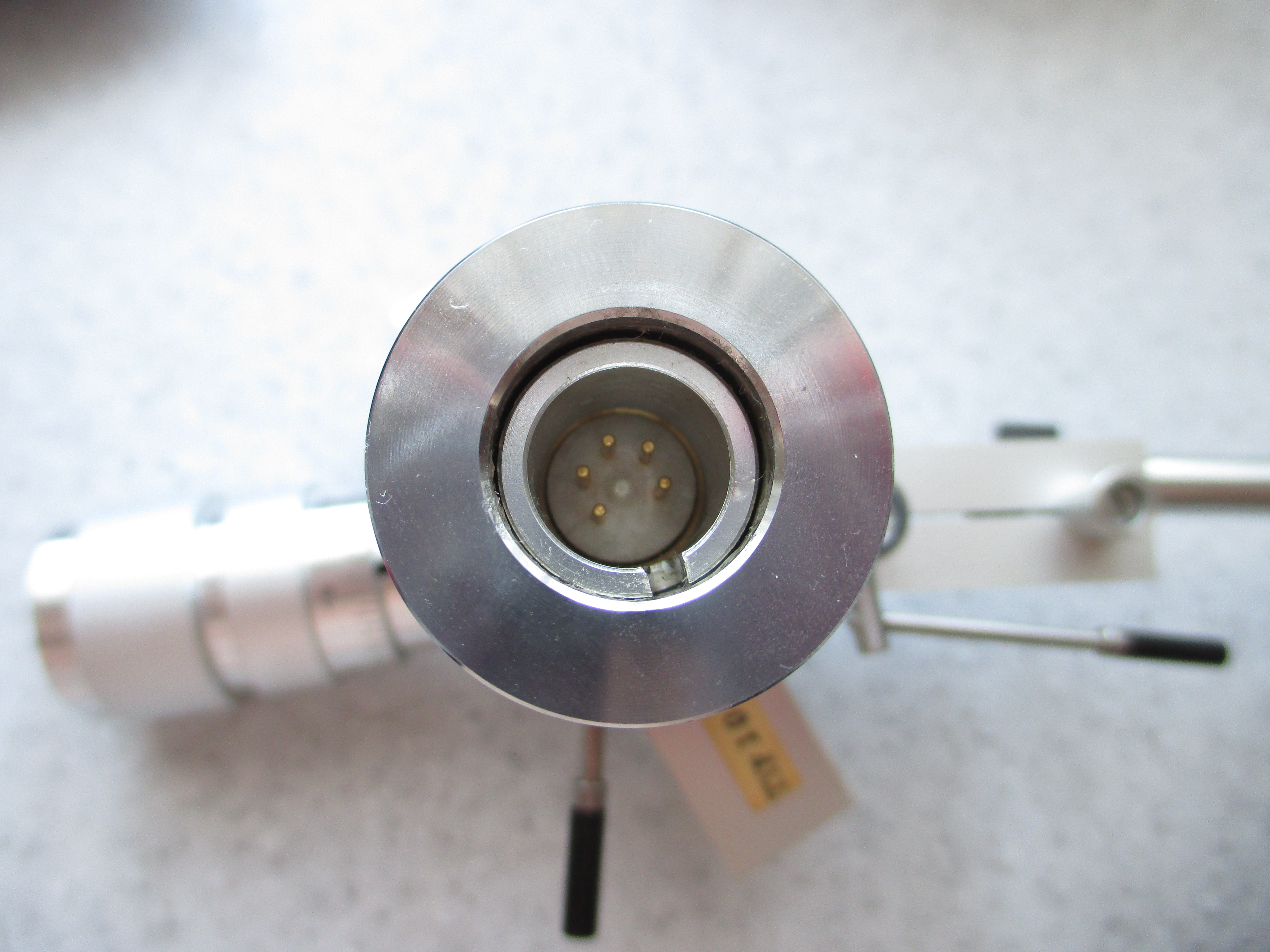

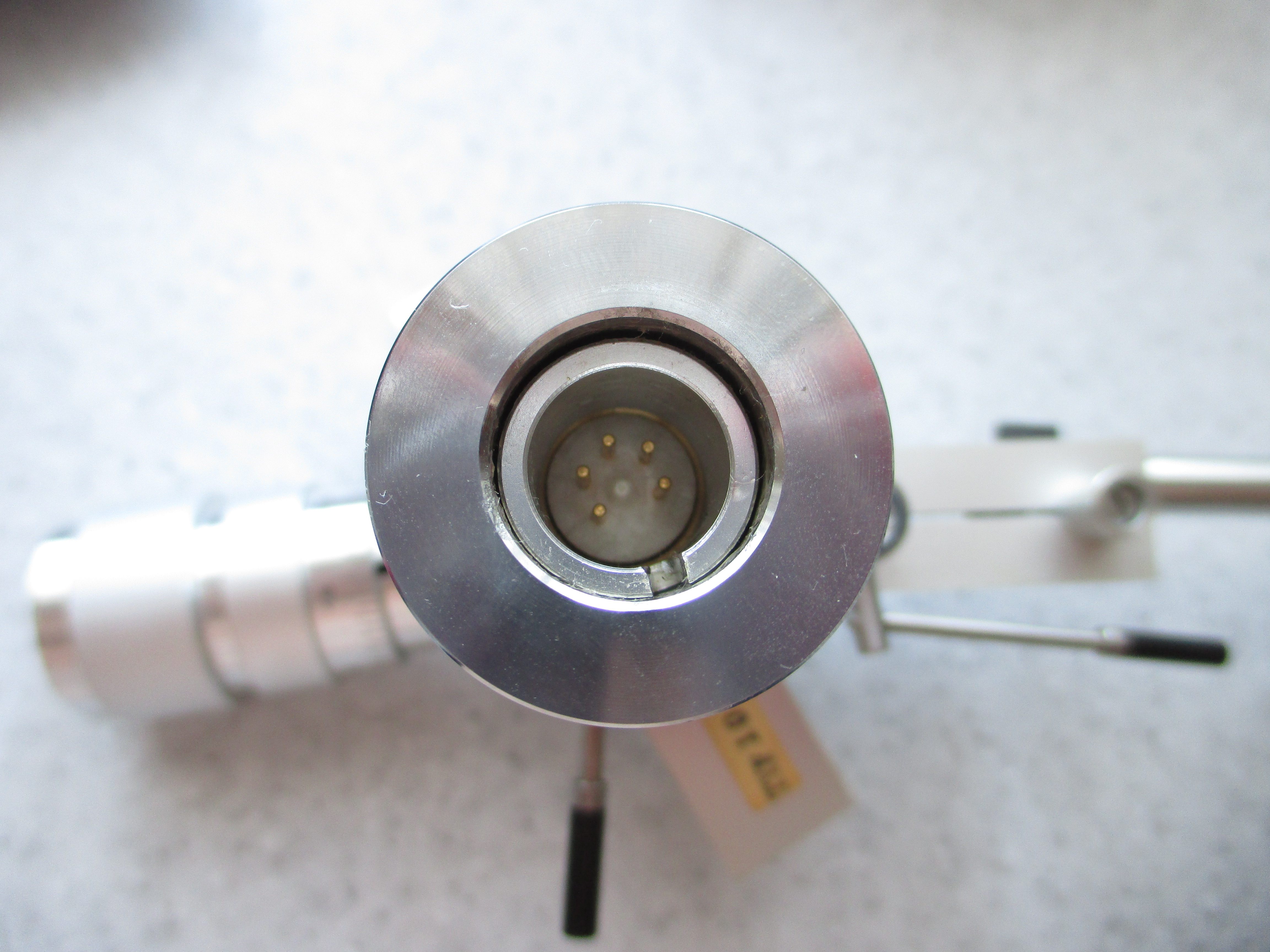

решил я привести в порядок тонарм Pioneer PA-5000.

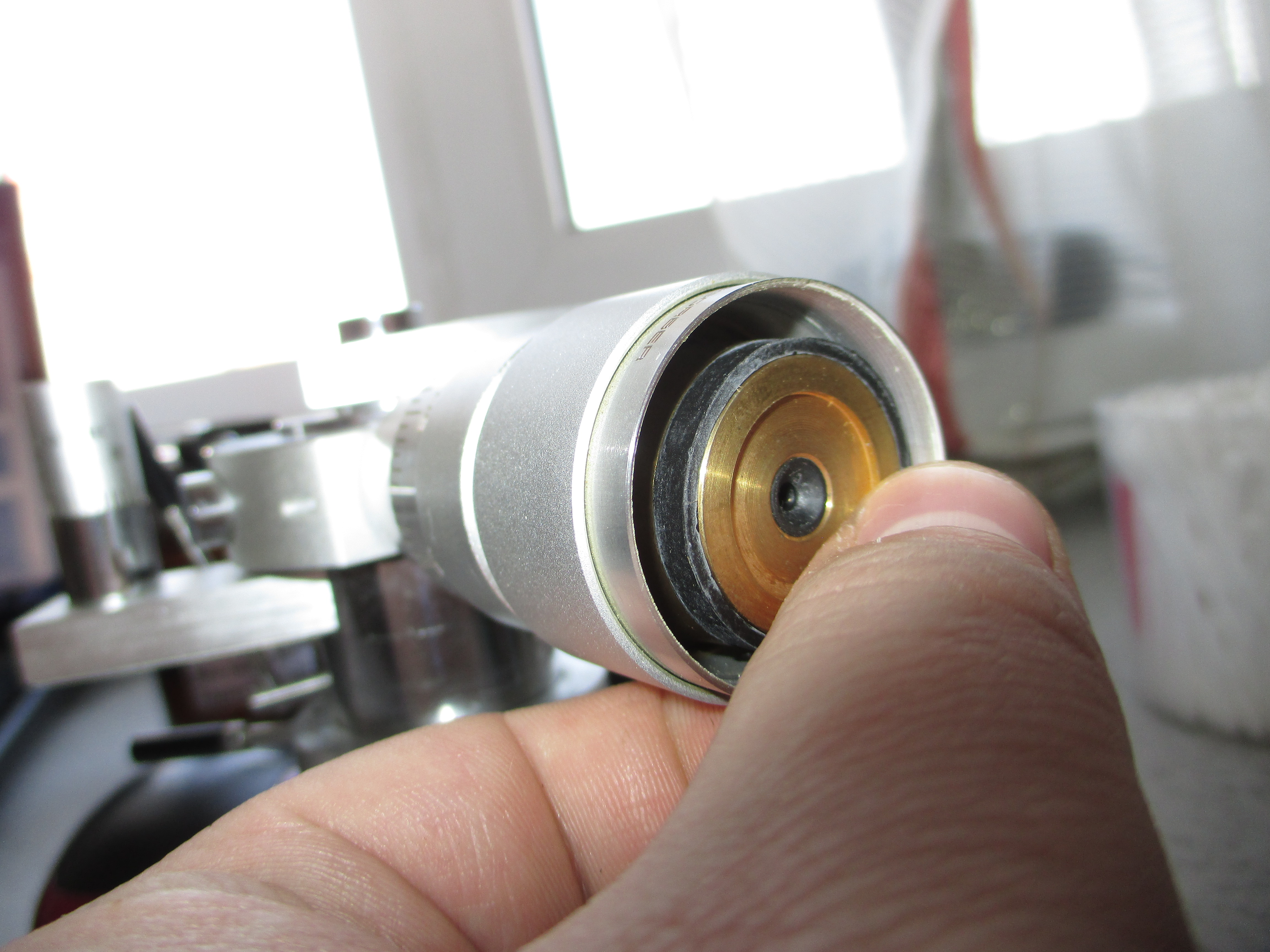

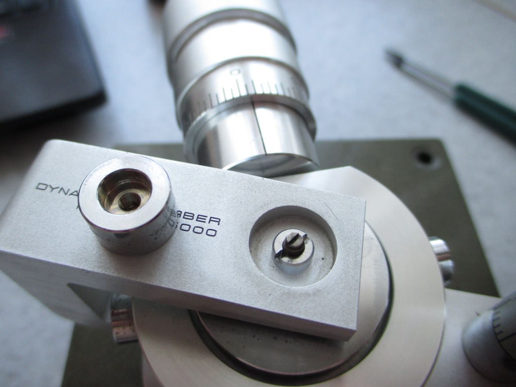

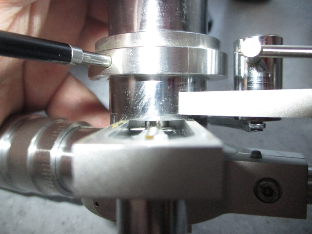

начал с самого проблемного узла - микролифта, т.к. тонарму лет много, то ПМС которая была в него заправлена за это время потеряла свои свойства. после разборки-промывки-заправки был заменен сальник уплотнительный. сам микролифт на раме был отрегулирован по уровню. выявил очень маленький горизонтальный люфт. снял крышки с игольчатых упоров - в правом упоре была расслаблена контр-гайка. после фиксации ее люфт ушел. проверил вторую. все хорошо. в вертикальном упоре тоже все хорошо. попутно отмывал все снимаемые детали изопропанолом. снял ручку регулировки антискейтингом, снял старую ПМС, отмыл все, смазал. появилась плавность регулировки. ручку регулятора закрепил в соответствии с лимбом (кто-то когда-то свернул ее. руки млять выдернуть.....). почистил контакты в разъеме шелла и фонокабеля. смазал зубчатую рейку и шестерню регулировки ВТА.
ну и самое главное. меня интересовал вопрос устройства динамического амортизатора противовеса. внутри противовеса находится латунный груз на куче хитрых пружинок внутри. принцип его работы как у "неволяшки" всегда находится в сбалансированном состоянии. разибрать не стал полностью, только проверил состояние резиновых амортизаторов. резина не задубела.
Общие впечатления от технического состояния и устройства исключительно положительные. сделано все грамотно, качество изготовления деталей высочайшее. SME3009 ни в какое сравнение не идет. это как сравнивать Ваз2106 и Ламборджини Диабло.
