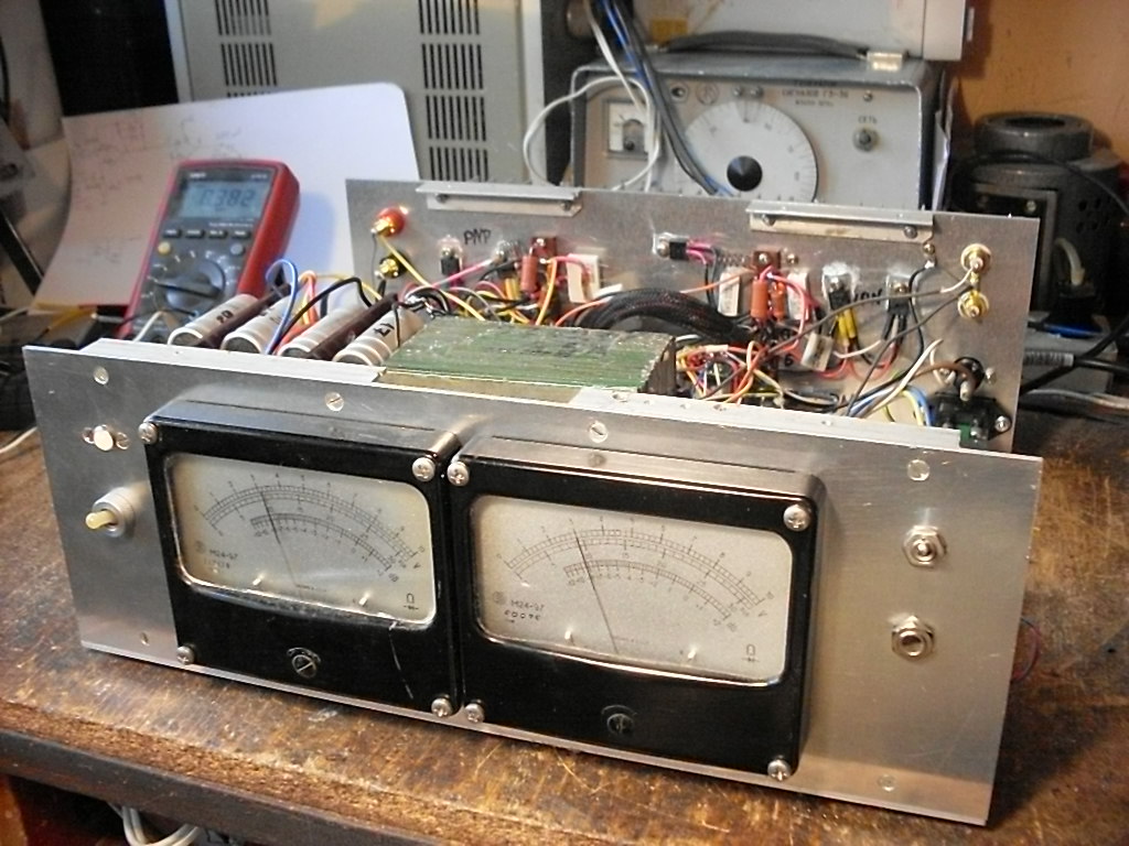

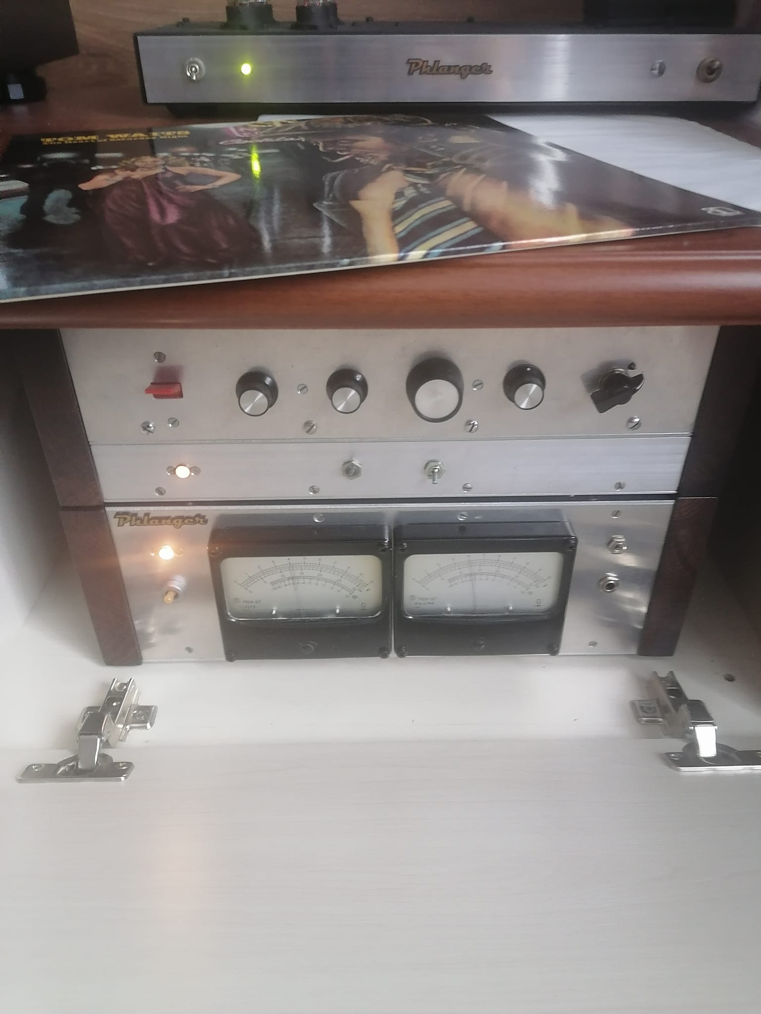

Непрочитанное сообщениеДобавлено: 11 дек 2022, 14:13
Некоторые Бивни, при формальных значениях импеданса 8 Ом, имеют провалы на определённых частотах до 2,5 Ом. Некоторым усилителям плохеет от такой нагрузки и народ потом жалуется, что Бивни - говно
...и начинает таскать взад-назад всякие ЖОПА!!!нские погремусичьки. С русяськаме, с лампаськаме, с кнопаськаме, дрыhалкаме, марhалкаме. Годами.
...а потом приходит... ну вы поняли.
Стрелочки! :D

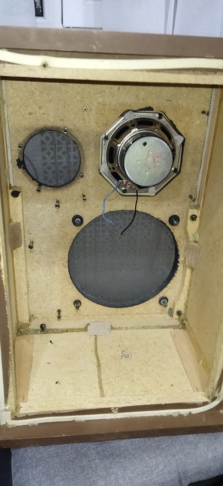

Так.... Калонки... Напомню... Телефункен Тл 700.Измерили ёмкость и ESR... Всё в норме.... Сцуко... 50 лет а ёмкость в норме... Прибор с Али.... :D ... Даже не знаю как называеться....

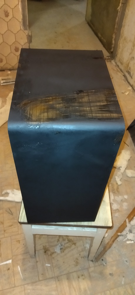

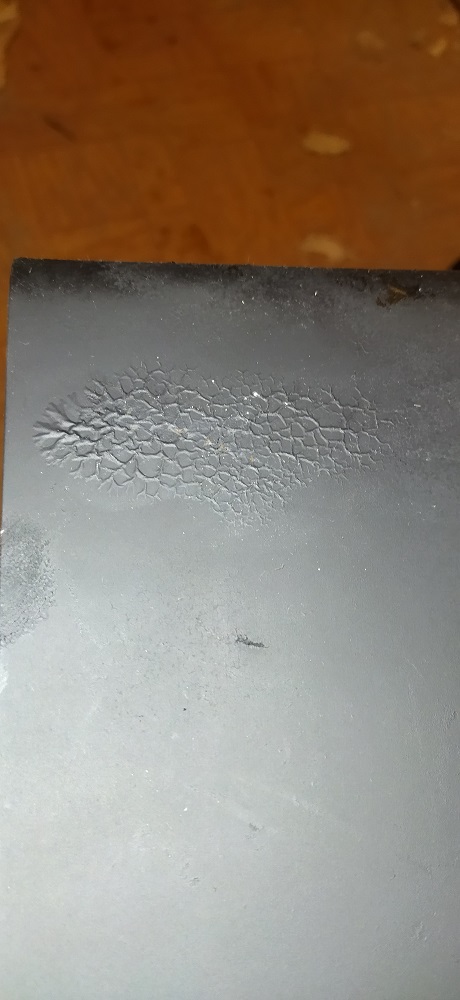

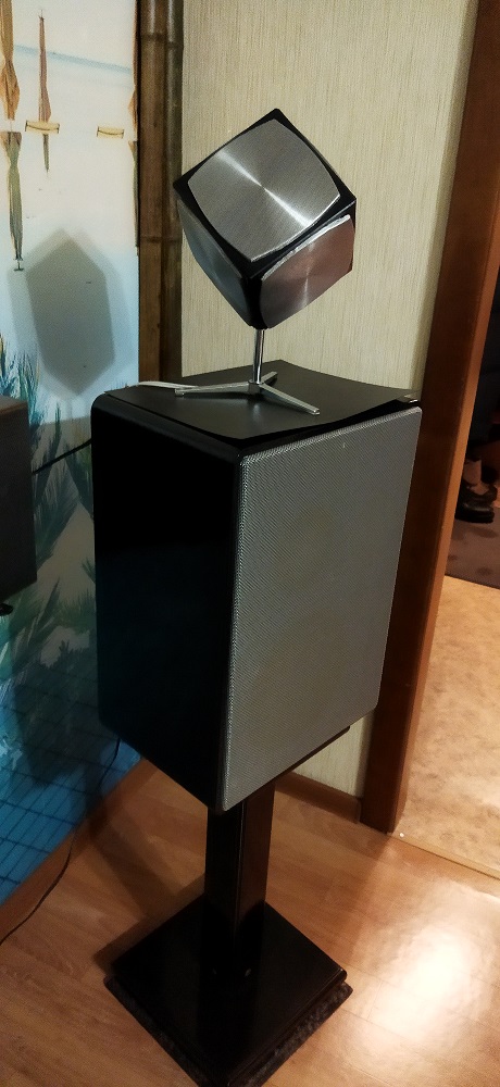

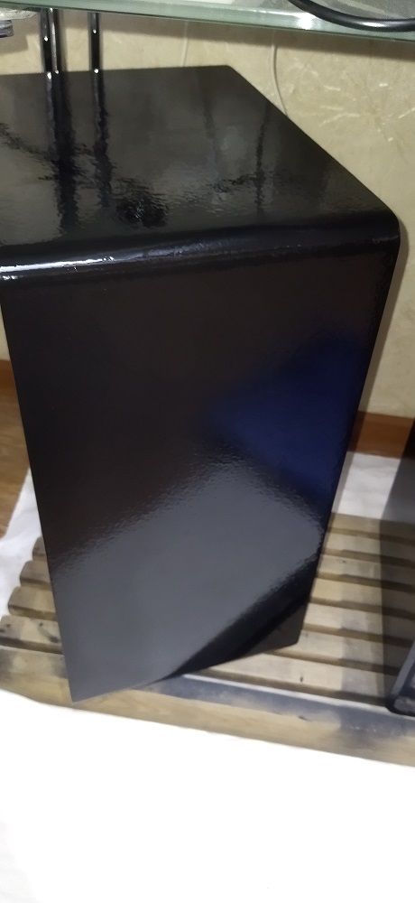

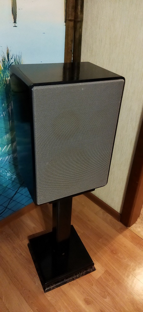

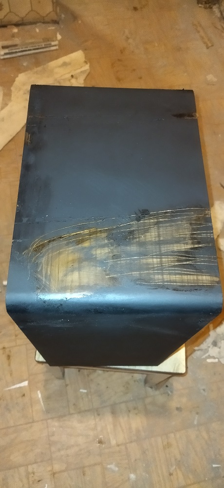

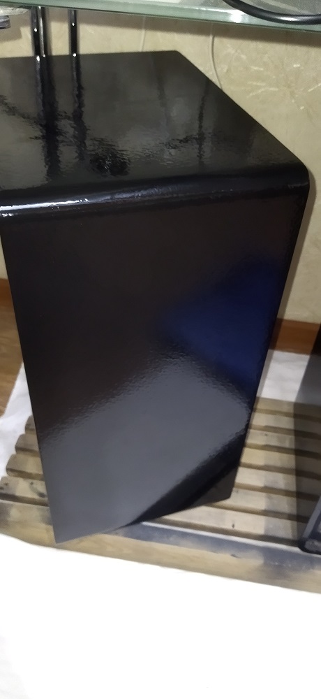

Прошли Новогодние Праздники......решил покрасить корпуса акустики Телефункен .Пока в квартире ремонт.
Взял два баллончика ....один грунтовка , другой краска....Да сразу и не разобрался.Грунтовка акриловая....краска алкидная...Оказалась несовместимая...Вспучило местами.
Акустика в плёнке....приклеена наглухо....фиг отдерёшь....нагревал феном строительным ....пытался снять.Снимаеться , но очень трудно.Бросил это дело .....Зашкурил мелкой наждачкой плёнку.....и покрасил в два слоя обычной краской ПФ....полуматовая...Красил валиком..
Конечно не так гламурно как с баллончика....но получилось тоже неплохо...
Фото

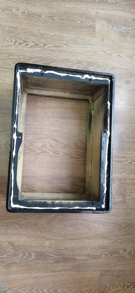

Акустика отмыта.....все параметры промеряны....покрашена и собрана...
По звуку неплохо ....хотелось бы лучшее... :) может прогрееться.....
