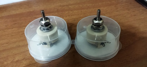

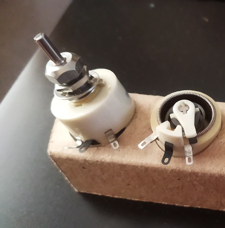

Все таки решил "заколхозить" .....так сказать применить метод Д.Плангера....
На кубики Грюндик вывел громкость.....Теперь могу отдельно регулировать ВЧ и СЧ....
Отлично получилось.....со звуком.... :cool: :D
1676558020246.jpg [ 58.23 КБ | Просмотров: 1333 ]
Давеча сушами закусывали....вот баночки из под соуса и использовал....
И скочем двойным на заднюю стенку.... 8-)
1676557337716.jpg [ 42.92 КБ | Просмотров: 1333 ]
1676557608439.jpg [ 48.74 КБ | Просмотров: 1333 ]

я тоже на ВЧ переменики поставил, громковато было , а родные как то не занравились.. резковато цыкали :)
DSC07873 (2).jpg [ 109.69 КБ | Просмотров: 1310 ]
Непрочитанное сообщениеДобавлено: 16 фев 2023, 20:56
Да... Возможность регулировки весчь хорошая... :cool:

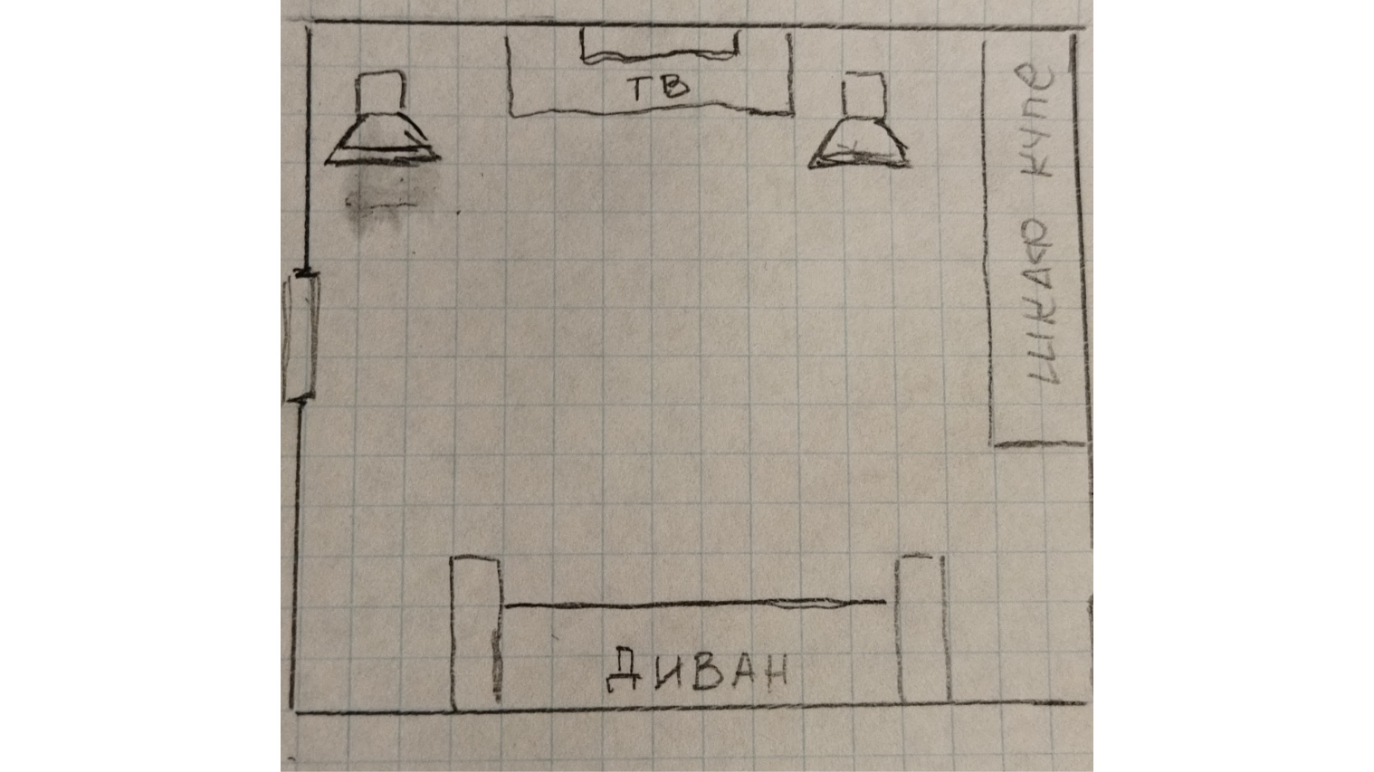

Переселяют меня в отдельную комнату...
Т. е есть у самого желание уединяться в своей " кельи " и наслаждаться музоном...
Комната 3,5×4 кв.м.... Пока не переехал... может у кого есть опыт заточить комнату под музыку.... Акустика будет по длинной стене... 4 м...

IMG_20230301_222243.jpg [ 309.03 КБ | Просмотров: 1083 ]
Типа такого

Саня наплюй на кулькулятор. Натурально. Слюной.
На окна тюль и шторы, диванчег для себя любимого и креселко для гостя. Стеллажи с винилками и стекляшками, а коли нет такого, так с книгами. На пол перед акустикой небольшой коврик. Вот и вся недолга. А то начнут наклеивать на стены разных Шрёдеров и в углы пихать Гельмгольцев, спасу от спесьялистов нету...

По твоему эскизу АС критично в углах стоят. Стояки словишь как пить дать, и досочкис брусочками за колонками не помогут
Непрочитанное сообщениеДобавлено: 01 мар 2023, 20:01
Это набросок... Но колонки более никуда и не поставишь.... Выдвинуть вперёд это можно... На сколько пространство позволит.

Расстояние до слушателя конечно измениться... Не то что в зале... метра 3 или того меньше...
Непрочитанное сообщениеДобавлено: 01 мар 2023, 20:05
Сообщений: 22366
Его благодарили: 6433
Это всё возможно улучшит акустику комнаты, но стояки не уберёт. Если попадёшь в точке прослушивания в пучность - достанет гул. Если в разрежение пучности (узел) - будет всё без баса, что ни крути
