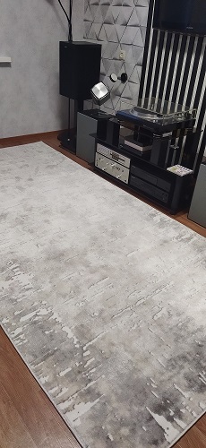

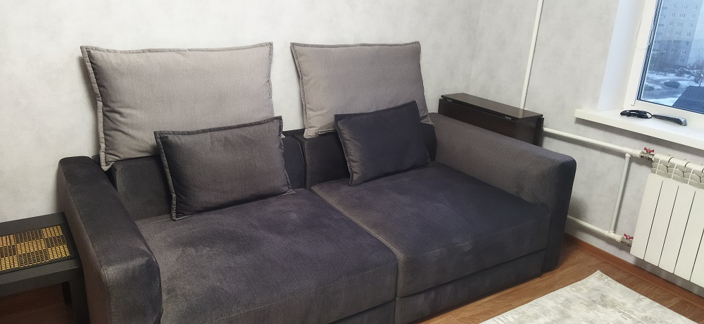

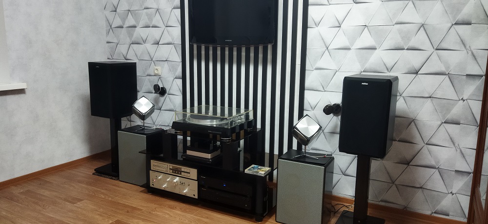

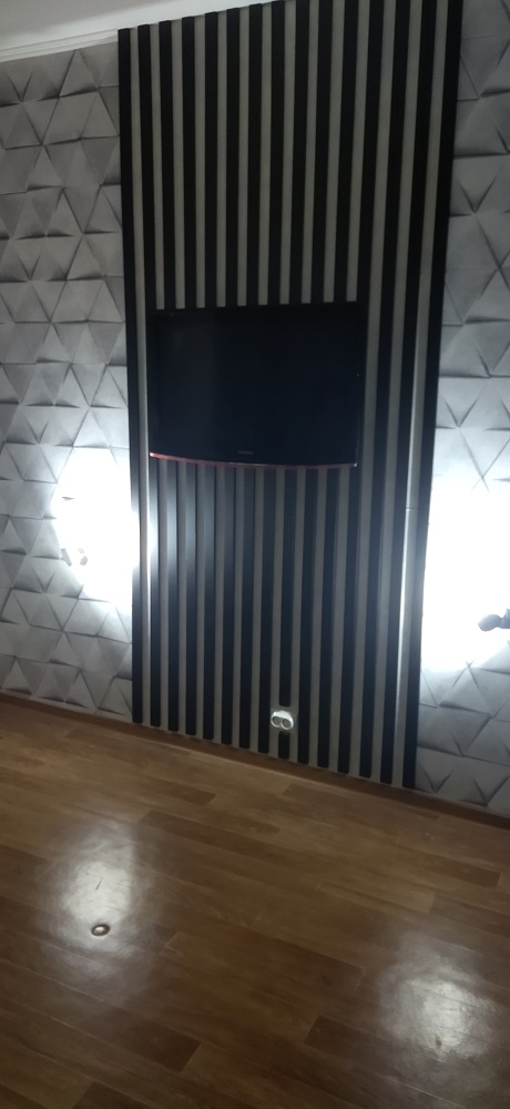

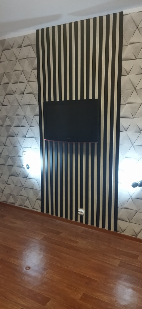

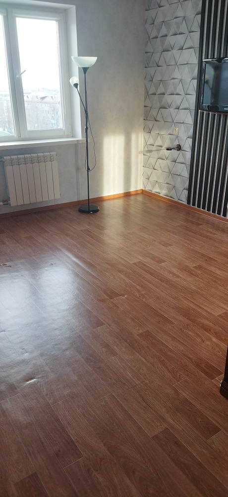

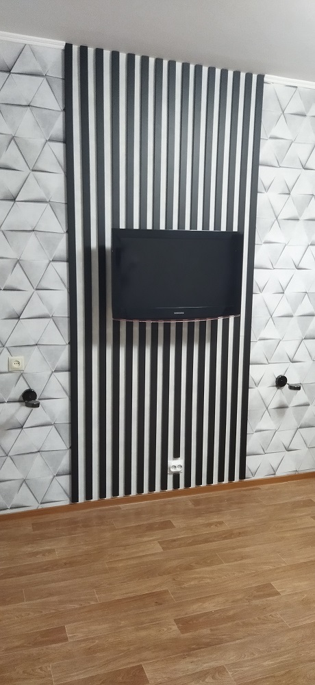

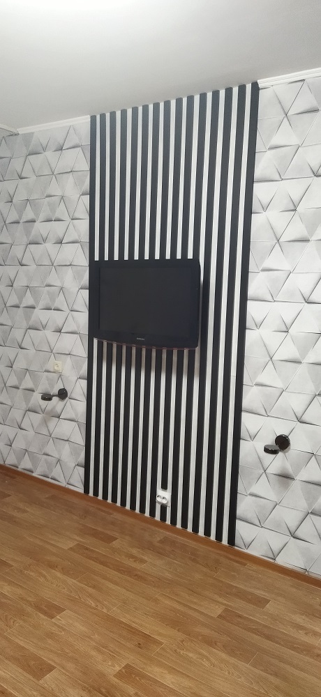

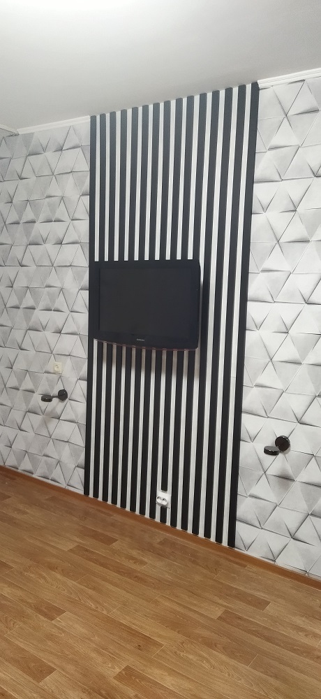

Отдохнул и подлечился в санатории.....И с энтузиазмом взялся за ремонт комнаты....
Срок 5 дней.....комната 14 кв.м....Жена конечно очень помогала....
Переклеили обои....побелил потолок....и приляпал на стену рейку.Рейка под зону ТВ.
Немного помучился с ней....но потом приноровился....Перенёс аппараты....купил диван и палас на пол.
Заказал " тяжёлые шторы" ....ковер за диван в думка.....
В общем что получилось....на данный момент

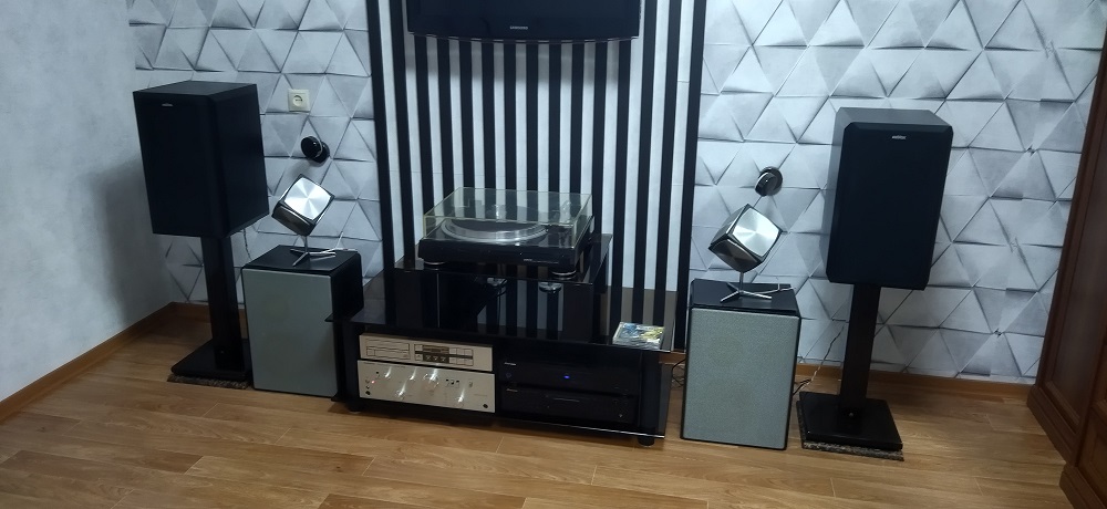

Аппараты

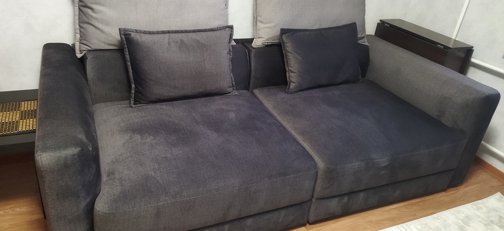

Ложа для прослушивания

...а вот колоночки какие-то интересные. На поношыбу не похожи.
Непрочитанное сообщениеДобавлено: 25 мар 2023, 22:06
На стойках Ревоксы... На полу Телефункены... На них Грюндики... Кубики... Ещё есть Грюндики двух полоски... Всё чистые немцы... :D
Пока только подключил Ревоксы...
Со звуком не определился... но спевают совсем недурно... Расстояние конечно уменьшилось... До слушателя метра 2-2,5 целое поле эксперементов.
На Телефункены делаю подставки....

А что такой телек крохотный? Непорядок. :D

....и немедленно покласть аудевофилитический коврег!
Непрочитанное сообщениеДобавлено: 26 мар 2023, 18:21
Исчо хрустальные вазы не забудь до полного комплекту.
Повесь на всю стену от угла до угла плотные шторы в цвет дивана, будет классно. Диван отодвинь от стены на хотя бы 20 см.
И убери свой стол-книжку, это говно в интерьере смотриться ужасно
Он за шторами будет стоять... :D

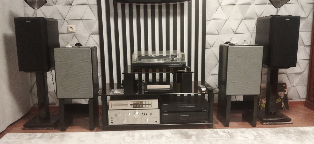

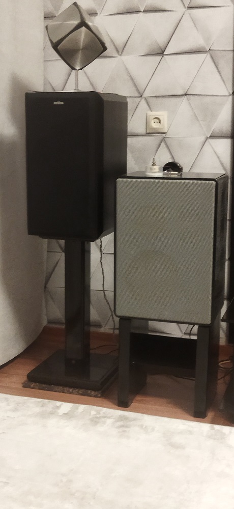

Стоички под телефункены забацал....покрасил .Эксперементирую с местоположением.....пока так поставил.
Офигенно звучат :cool: Полный улёт .....
А вот Ревоксы как то агрессивно.....не комфортно и бас слишком бешеный .....

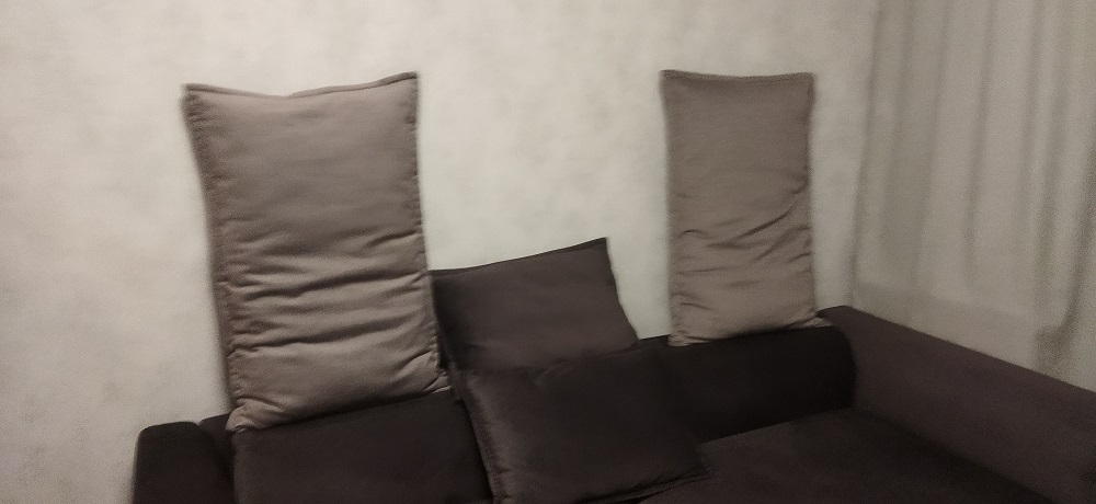

Подушки к стенке над диваном поставил....шторы в пол....Упражняюсь со звуком....вот думаю чё за диваном на стену приляпать....ковёр как то старомодно....может акустический поролон или акустические панели....пока неразобрался с этой инфой....

бас слишком бешеный
Это как? Кривая АЧХ? На 200Гц подъём?
Непрочитанное сообщениеДобавлено: 20 апр 2023, 06:18
Не измерял... Сначало вроде всё отлично... но уже на 3 композиции начинает давить басами... прям к дивану прибивает... Пробовал развернуть чуток в сторону слушателя... так вообще как на концерте... в первом ряду.. низкие аж нахлабучивают. Уменьшаешь громкость.... Идёт гул.... Некомфортно.
Вот телеки прям в "ёлочку"...
Правда к ним Грюндики подключены ( кубики)... разнёс их... панорама чёткая, ясная... :cool:
Бум дальше эксперементы проводить...

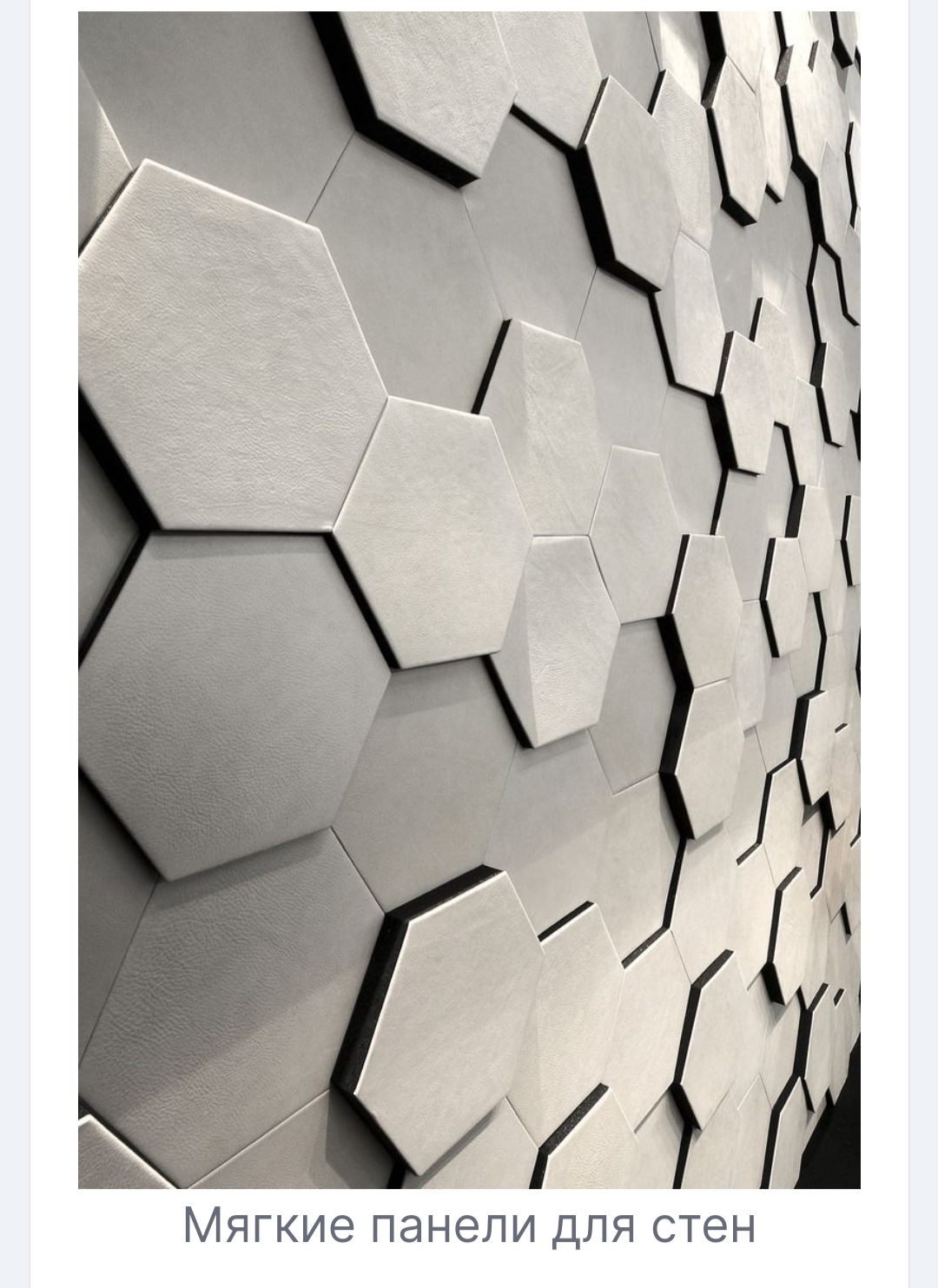

Может такими панелями стену задекорить. Вполне прилично смотриться.

Скорее всего у АС горб 100-200Гц, да ещё и накладывается на моды комнаты.
Поменяй ящики местами.

Можно еще попробовать в фазики Ревоксов затычки воткнуть. Да хоть носки в трубочку свернуть и засунуть. Хорошо горбы фазоинверторные убирает
Непрочитанное сообщениеДобавлено: 20 апр 2023, 10:07
Так уже стоят.... Фотки дома... потом покажу. Заткнул фазики...
Тут возможно тонкие нюансы....
Вот жене нравиться как Ревоксы спевают... Масштаб.... Напор... Драйв.. Звуком наполняеться вся комната...
того и гляди... лопнет как воздушный шарик. Долго в таком ритме и подачи некомфортно... Но первые впечатления очень даже. :cool:
Их демонстрировать при продаже хорошо... цепляет здорово...
А вот у Телефункен подача мягче... не так жёстко... но комфортно... Можно долго слушать.. совсем не напрягают.
Может это возрастное... Драйв металики и перплов уже не прикалывает... ;)
Непрочитанное сообщениеДобавлено: 20 апр 2023, 11:51
Сообщений: 22099
Его благодарили: 6211
Левая Ревоксина у тебя в углу стоит. Потому и бубнит. Володя правильно сказал - поменяй их местами с Телеками и скорее всего бубнёж уйдёт
Непрочитанное сообщениеДобавлено: 20 апр 2023, 19:12
Поставил бы всю аппаратуру сразу посредине стены и диван с другой стороны тоже посредине. Зачем все в одну сторону оттянул, комнату же под себя изначально делал? Совок ты коверно-столокнижный, телевизор тебе в угол под салфетку, слоников еще и только. Зато дранки на стену налепил нахрена непонятно, такие дизайнерские приколы в маленьких комнатках стремны и смотрятся смешно, к ним нужны однотонные стены, а не гипертрофированные геометрические фигуры.
шо повесить ему... повесь гроши на люстру, они богатство в дом притянут, такая вера есть.
А наподобе такого можно на стену и еще ткань подобрать в цвет твоего любимого стола-книжки :)

Александр,попробуйте разные уровни по высоте.
Иногда разница в 20 см играет огромную роль. ;)

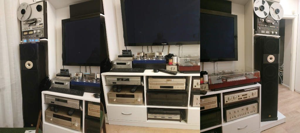

У меня примерно такая же комната с таким же расположением дивана и аппаратуры, только аппаратура вся установлена в большой шкаф до потолка( куда то надо ставить коллекцию пластинок и записей). Сейчас проблема настройки акустики(в том числе помещения).

Комментарий к файлу: моя система
