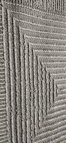

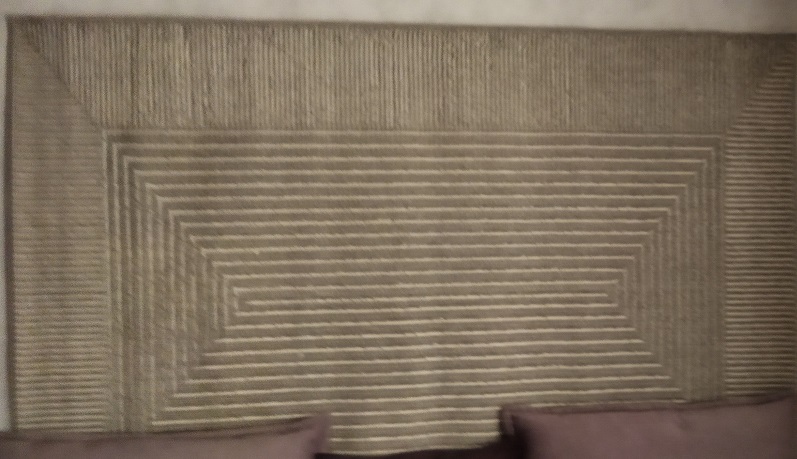

Продолжаем експерементировать по поводу акустики комнаты.
Приобрел ковёр на стенку......"Геометрия" назваеться :) Звук стал басовитее
1708170398665.jpg [ 93.79 КБ | Просмотров: 896 ]
Структура и рисунок ковра

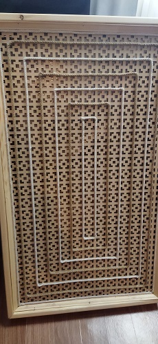

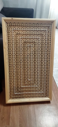

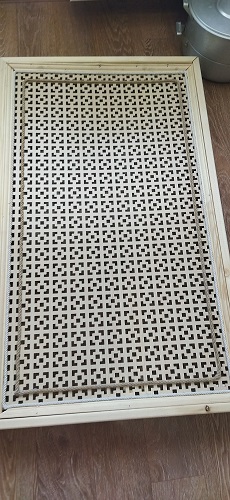

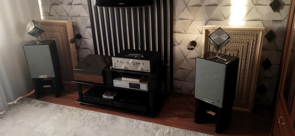

Но на этом не остановился.Захотелось попробовать акустические панели.....
Поролон я уже пробовал клеить за колонки на стену, но от него никакого эффекта.
Начитавшись и насмотревшись на всякие изделия в нэте решил сам попробовать сделать.
Сколотил короб, на фасад взял декоративную панель ту что применяют для закрытия батарей отопления.
Наполнитель каменная вата Rockwool плотностью не менее 45. Пишут что безопасная .Обвернул одну плёнкой.....другой лист агротканью.....та что применяют садоводы. Поставил за колонки.....двигал то ближе к стене....то дальше.
Нашёл место.......иииии просто обалдел. :?
Звук стал чёткий.....ВЧ и СЧ кристальные.Не умею красиво описывать , но такого уровня звучания я ещё не добивался.
Просто всё СУПЕР !!!
Ну и далее штрихи.....Геометрия так геометрия.....И задекорил фасад....Смотряться неплохо....
Все кто слушали говорили что шикарно...

Непрочитанное сообщениеДобавлено: 23 фев 2024, 18:36
Сообщений: 12068
Его благодарили: 6586
Какие размеры получились?
По размеру ДВП панели вестимо :D
Непрочитанное сообщениеДобавлено: 23 фев 2024, 18:44
100×55 см.
Симпатишно получилось
Спасибо :cool:
Непрочитанное сообщениеДобавлено: 23 фев 2024, 18:47
По размеру ДВП
ДВП нету.... Доски брал в Леруа.... Ширина 10 см..

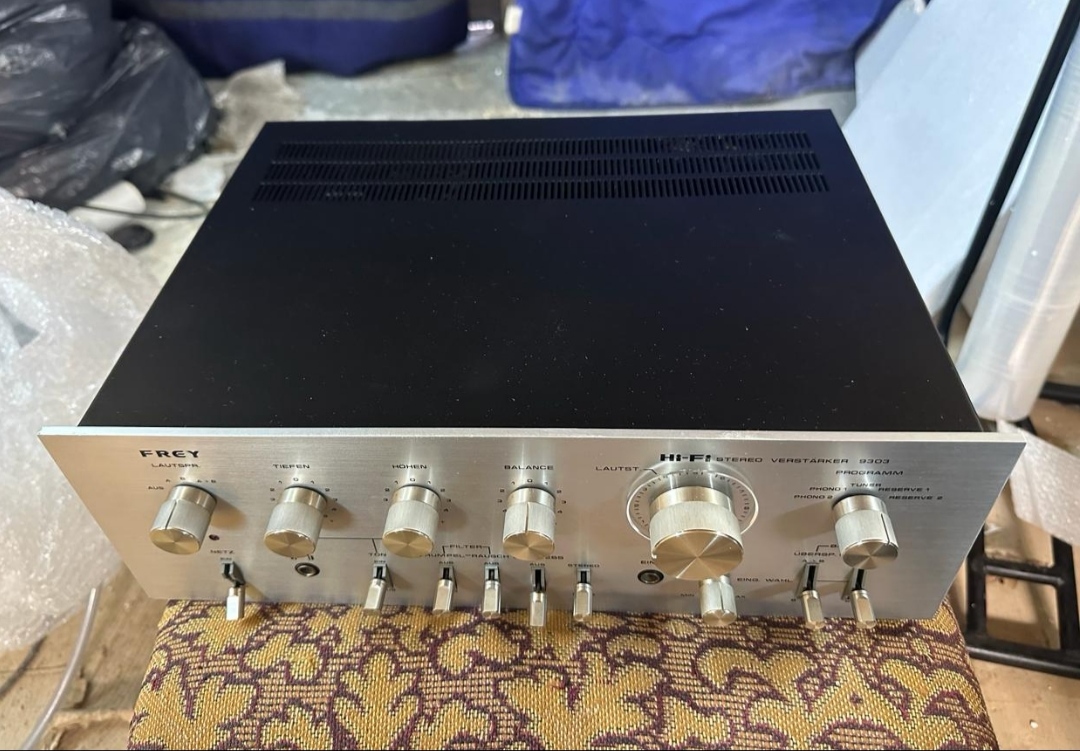

Взял вот такой усилитель. У него раздел есть на пред и мощьник..... Пока в пути....
Хочу ламповый пред к нему зацепить.

Я про экран для батареи. Он как раз из ламинированного ДВП и размер у него стандартный 900×600
Напоминает корейский Universum, тот, который типа "клон Пионера"
Непрочитанное сообщениеДобавлено: 23 фев 2024, 19:30
Да... Так и есть.

Для немцев Голдстар делал усилители. Видно его руку ;)

А этот немецкий.... Ну или для Германии... Выпускался под разными названиями и Концертино и Над и Фрей..
У Кента вариант Концертино... Мне понравился...

А этот немецкий
Не. Это Фрей 9303. Он же Шервуд S-702 CP. Шервудом с 81 года владеют корейцы. Забыл как у них контора называется, они делали и делают ОЕМ для многих, в том числе и япов, типа Денона, а свой продукт пихают под маркой Шервуд. Ну и для разных рынков, в свое время, экспериментировали с названиями

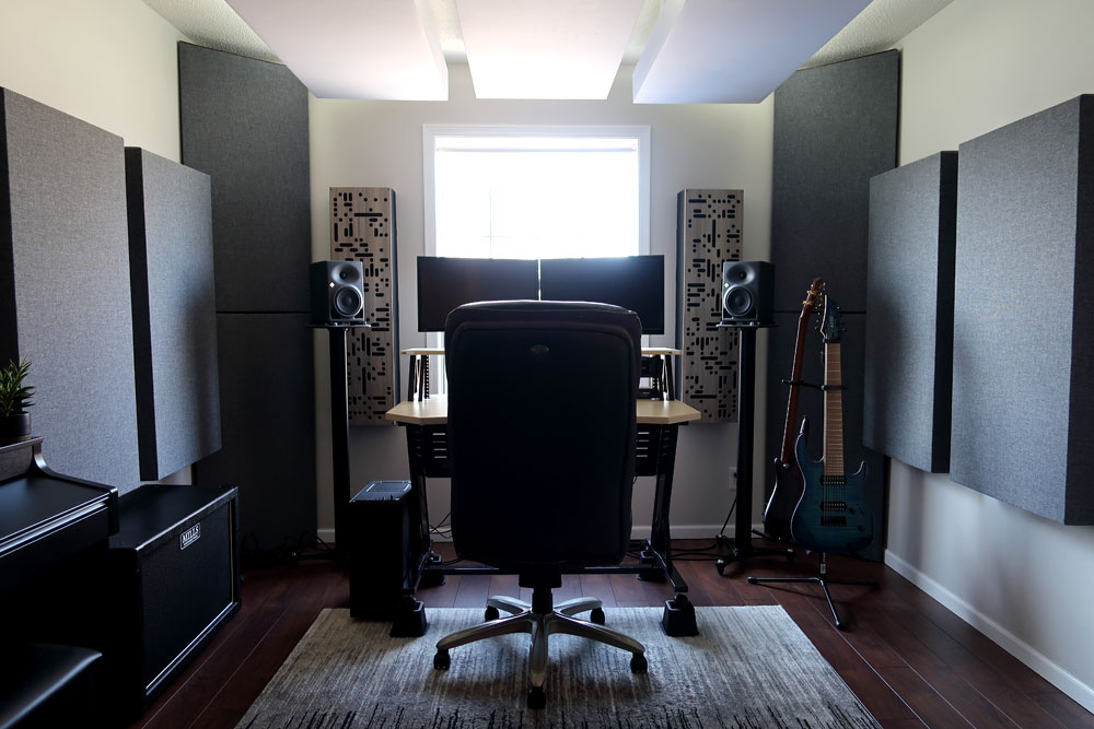

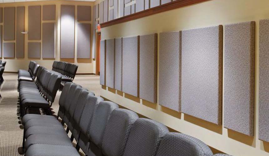

Шура если снять ковер, что ты купил со стены и скатать его на какую-нибудь канализационную пластиковую трубу сотку, заполненную шмотками бомжей, или герметично заткнув ее с обоих концов, а потом поставить эту конструкцию в угол, а потом так сделать еще три раза подряд в остальные углы, будет еще лучше.
А на стенку вместо ковра повесь еще одну ловушку только не такую маленькую, как за АС и горизонтально, позади головы. И их не делают в рамках, как ты, а обтягивают внешний край тканью и заводят за тыловую сторону. Тогда они смотрятся гармонично, а не как непонятное нечто в грубом багете.
