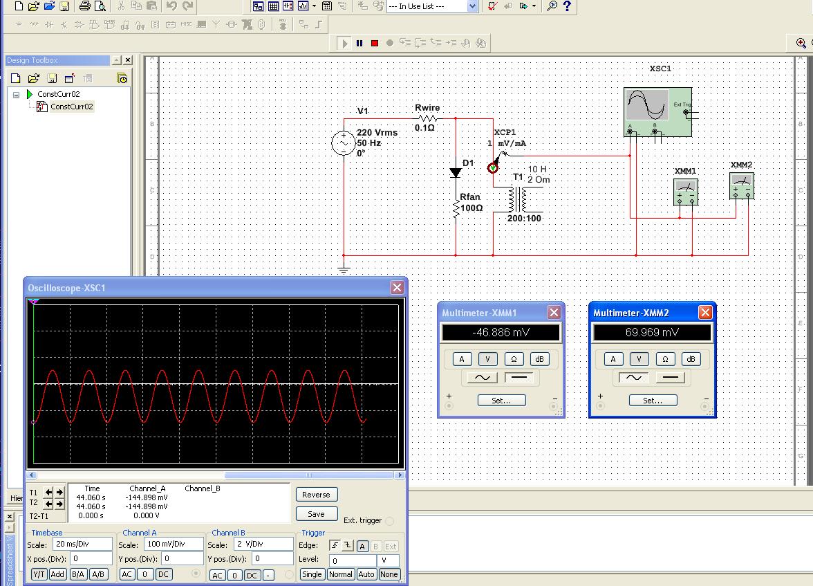

Непрочитанное сообщениеДобавлено: 23 дек 2015, 16:30
транс гудит только на половине его мощности , при переключении на макс режим гудение сразу пропадает .
Михаил, да в этом случае у Вас гудит из-за подмагничивания.
Вот данные симулятора (ток хх порядка 70мА, ток подмагничивания порядка 47 мА, их показывают виртуальные мультиметры):
cc_05_tr_end.JPG [ 241.6 КБ | Просмотров: 1206 ]

Михаил, вообще-то у Вас уникальный случай. Полагаю, причина в трансформаторе. В моём случае (выше) условия были значительно хуже – и трансформатор у меня был тороидальный и фен мощнее и я специально воспользовался самым поганым удлинителем, который нашёлся в доме (специально для увеличения Rwire ) и, наконец, ваш транс японский, а никакого гудения я не наблюдал…..
а если вилку перевернуть
Евгений, перетыкание вилки трансформатора ни к чему не приведёт. Переткнув вилку фена, Вы получите тот же ток подмагничивания, только с другим знаком, но гудение при этом останется.
