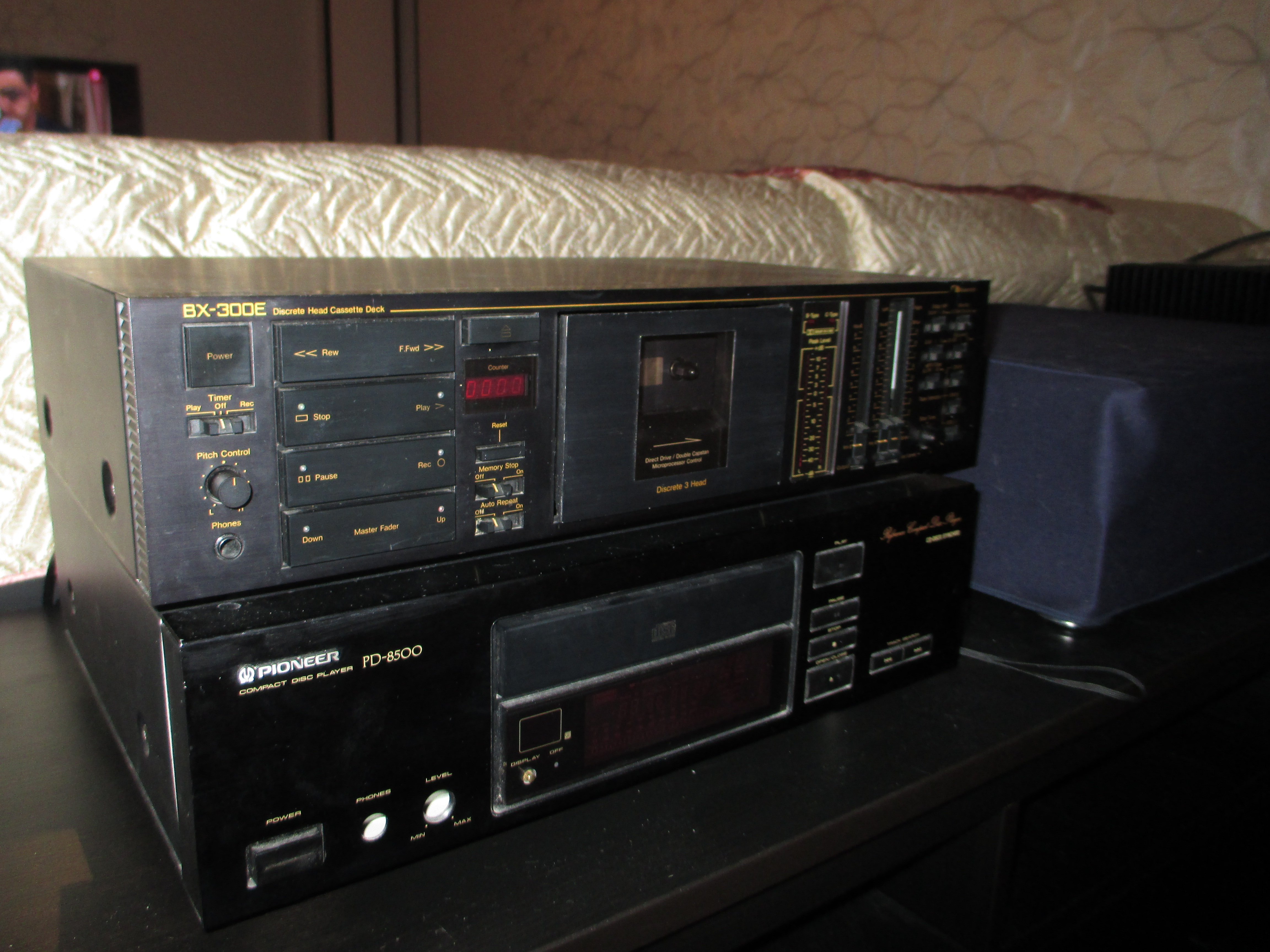

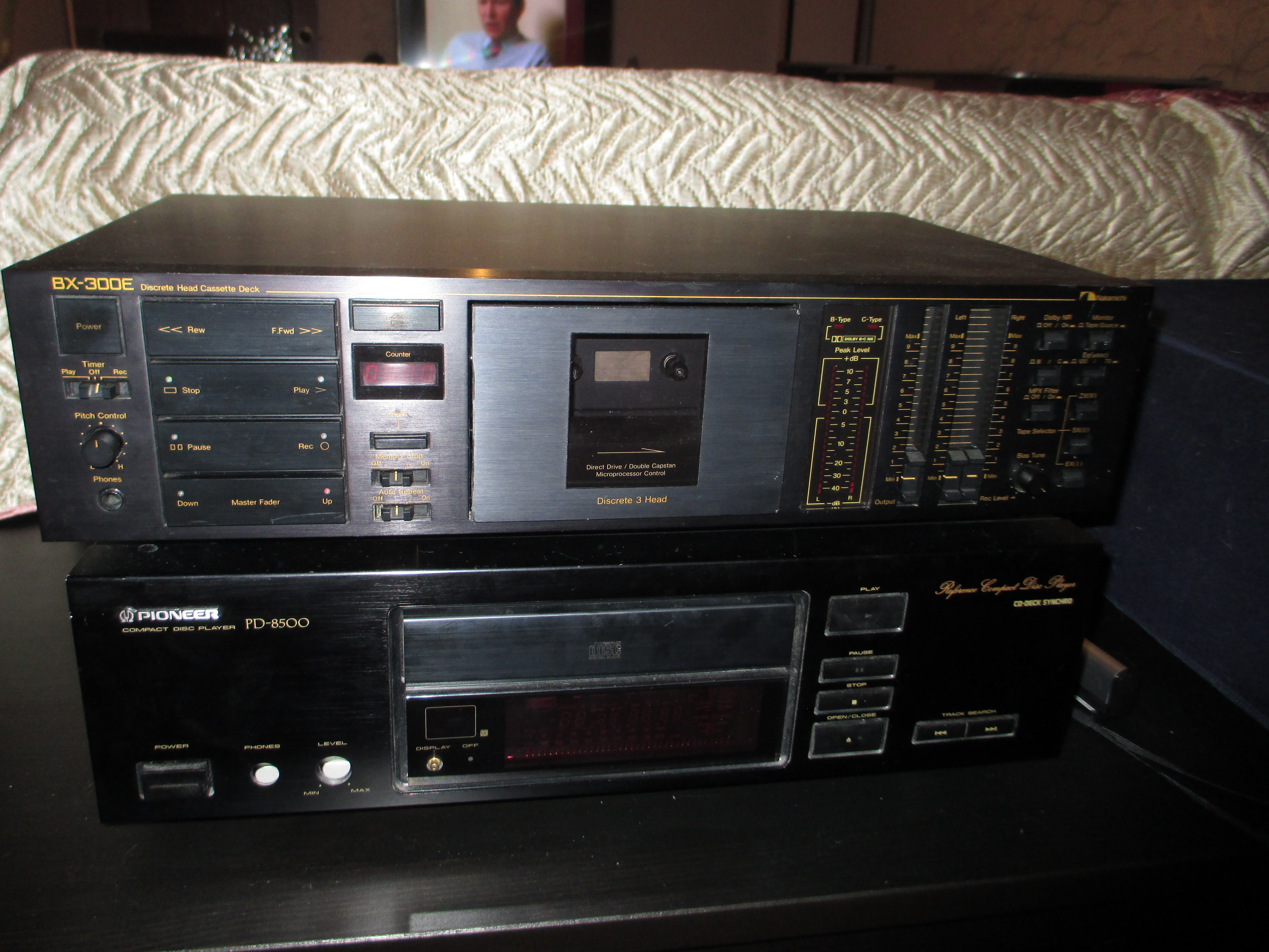

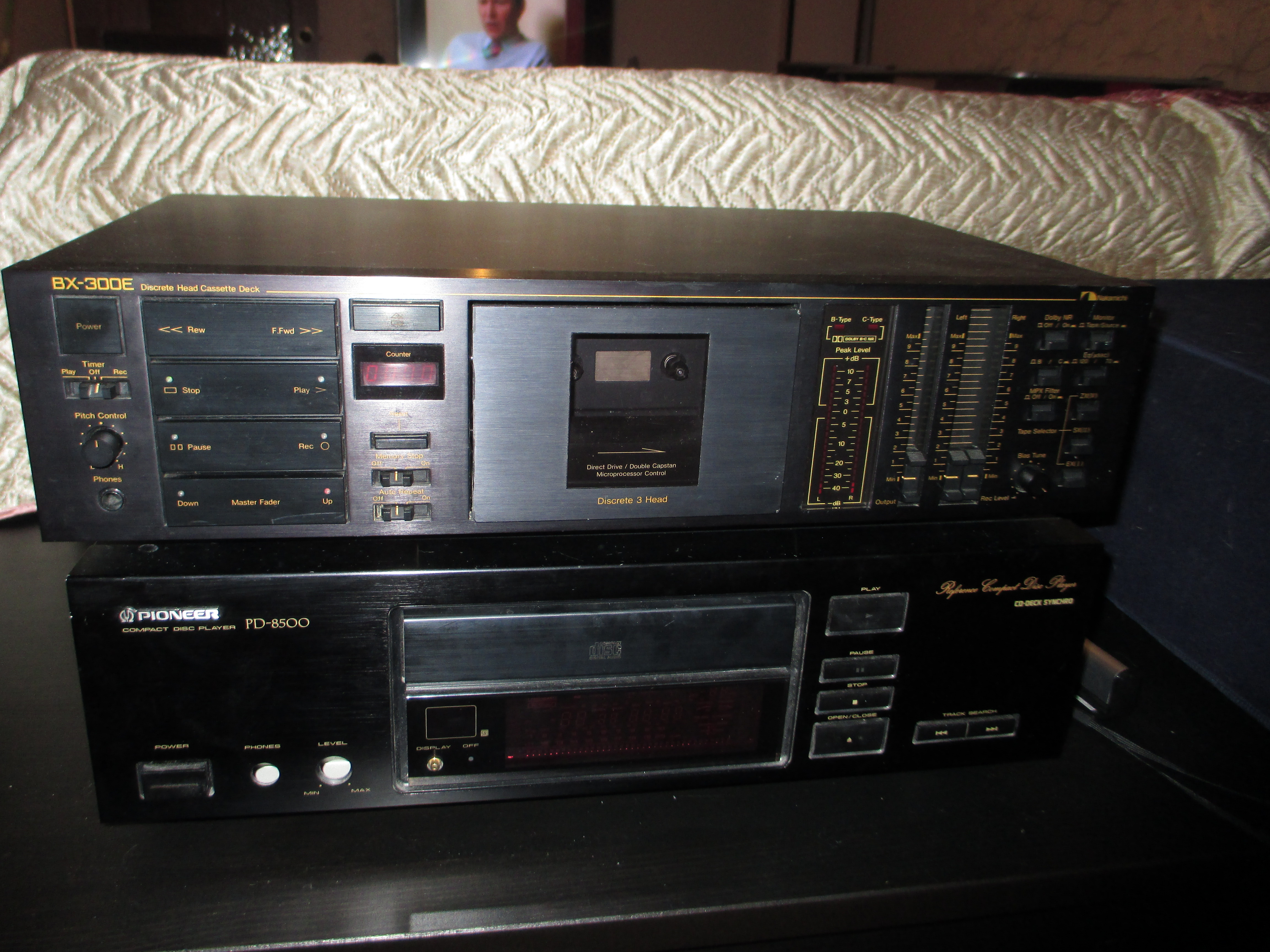

в моей скромной системе пополнение.
кассетная дека Nakamichi BX-300E. в японии Nakamichi ZX-5. спасибо Евгению (Attgate1976) который дал возможность послушать топовые аппараты легендарной компании. захотелось послушать-попробовать, в результате был куплен данный аппарат. "спасибо" кризису и курсу взять то что хотелось не получилось. Но тем не менее Нак меня впечатлил. в планах полное ТО и настройка у мастера.
сейчас основной источник в системе винил, далее кассеты и на почетном месте компашки........
Ты же сам.....мастер :? Ну и поздравлялки.... :cool:
 Заголовок сообщения: Моя скромная система Pioneer
Непрочитанное сообщениеДобавлено: 07 фев 2015, 14:34
Саня, тут есть специфика. нужны расходники, нужны тестовые ленты и специфический опыт, которого увы нет. и скорее всего не будет. поэтому проще у профильных спецов сделать
Непрочитанное сообщениеДобавлено: 07 фев 2015, 15:46
Подтверждаю- аппарат внешне практически в идеале, а технику будет настраивать один известный накомастер ;)

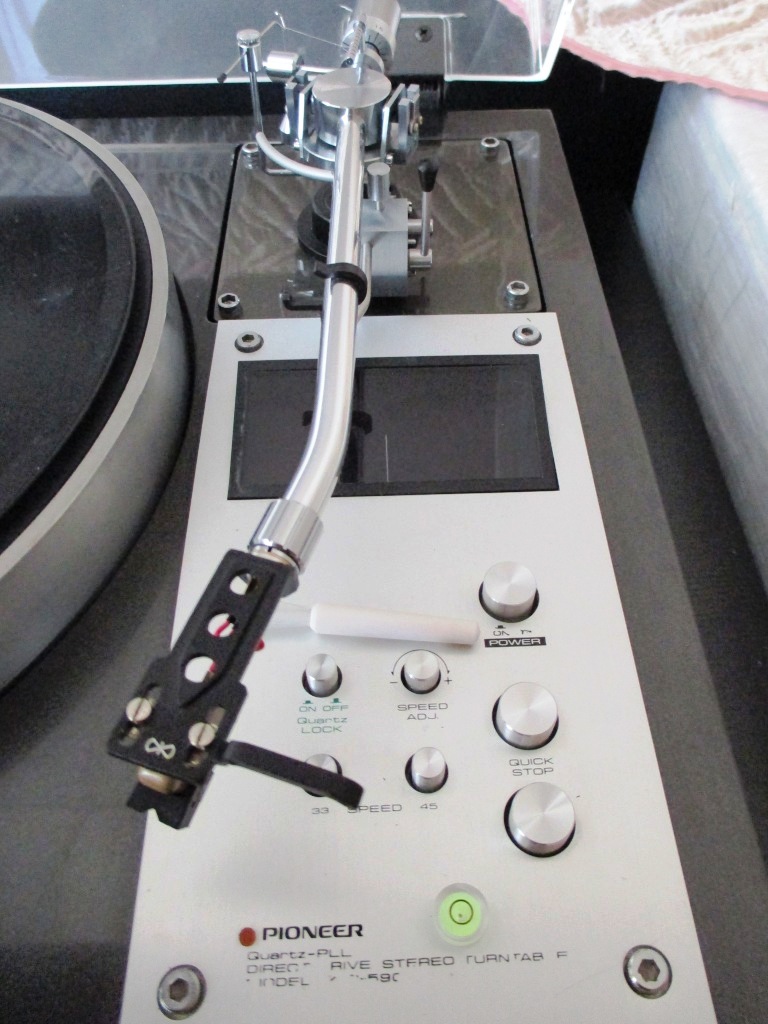

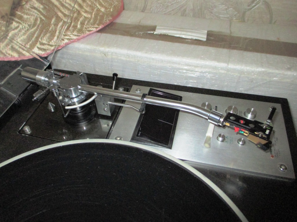

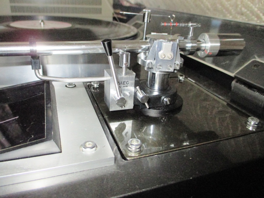

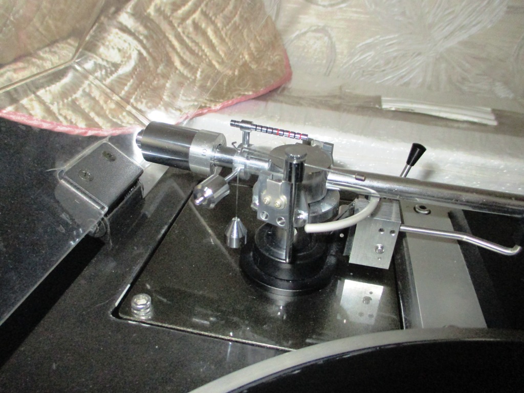

пополнение коллекции тонармов долгожданный Saec 308N

Поздравляю! Хорошее пополнение!

теперь надо делать нормальную базу как у 3009 из дюраля

Космический корабль! :cool:
Мне под Saec 407 из латуни сделали, для Ямахи 2000-ой.
Непрочитанное сообщениеДобавлено: 28 мар 2015, 15:53
Михаил, мне не вариант из латуни. во первых цвет не в тему будет. а во вторых, технолог за латунь "расстреляет". а в третьих изготовление из Д16Т армбаз для Pioneer PLC-590 уже отработано технологом. быстро-качественно и недорого
Непрочитанное сообщениеДобавлено: 28 мар 2015, 16:13
Сообщений: 3302
Его благодарили: 1300
Цвет это важно :cool: все должно быть в тему! :)

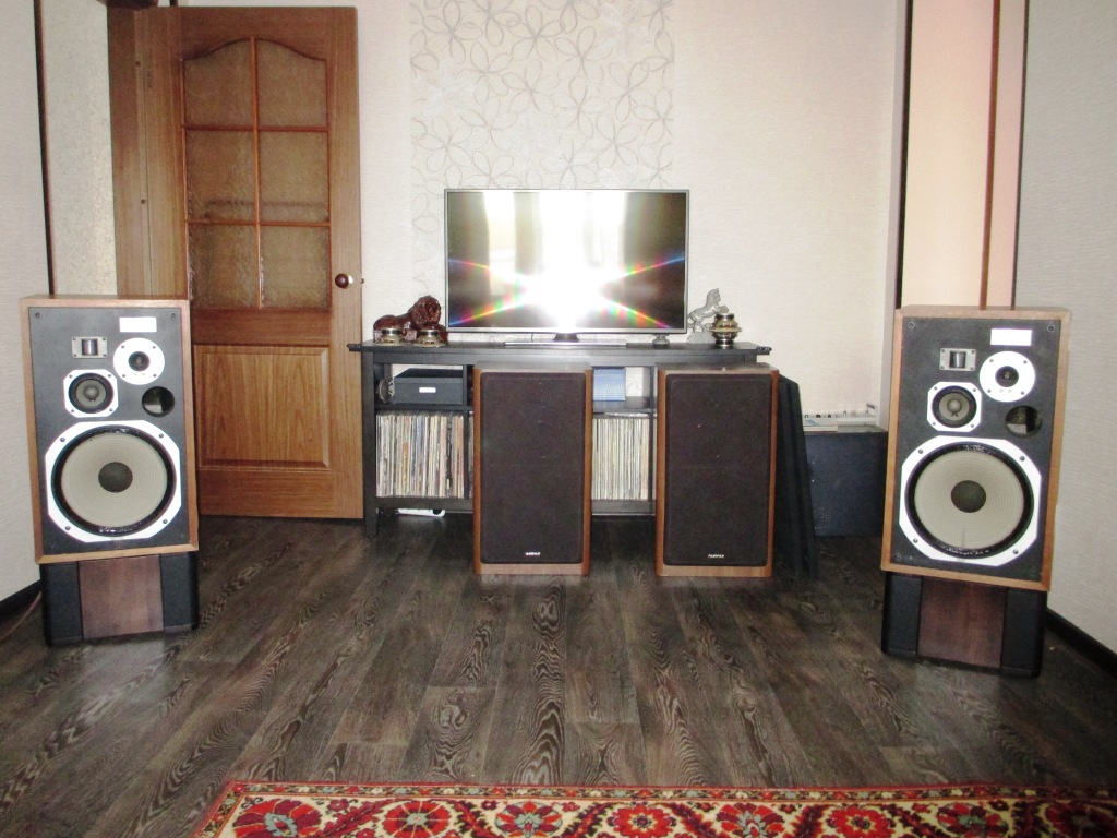

еще одно изменение в системе. акустика Pioneep HPM-100.

в продолжении про пионеры.
тут помнится писали про то, что играют они "оочень жестко". НО судя по фильтрам (там первый и второй порядок. т.е. фильтры простые жестко играть не может из за фильтров).
вообщем послушал "как есть" все хорошо, все устраивает. выключать не хочется. но как то с тональным разбалансом в каналах.
сначала были проблемы с твиттером. решили. вчера же решил проверить все конденсаторы в фильтрах. и тут чуда не оказалась.... из суммарно 6 конденсаторов. 2 электролита Элна по 0.15мкф оказались не просто сухими, а с какими-то заморочками ибо звонились как полупроводники и при подаче на них меандра на выходе имели полнейший бред. (емкость же 0,01 у обоих). которые на СЧ-НЧ потеряли свою емкость процентов на 50-60. от своих 3мкф и 4,4мкф. к тому же у одного судя по всему вывод внутри был не пропаян, вытащился из корпуса легко.
заменил все это счастье на хорошую пленку. сейчас доволен как удав.
вывод - у всей акустики которой 35-40 и больше лет однозначно менять емкость в фильтрах. чудес не бывает. а вот сказки о том. что звук "гавно" появляются.

Саша, а подставки на колонках на шипах или ты что другое придумал?
Непрочитанное сообщениеДобавлено: 29 мар 2015, 21:54
привет!
эти подставки изначально делались под Диатоны 77. пионеры на них живут временно. ноги винтовые регулируемые. на любом полу отстраиваются в уровень, потом контрагайками контрятся. а шипы это плохой вариант в доме.... супруга не оценит
Привет, а можно огласить для ликбезу так сказать :)
Непрочитанное сообщениеДобавлено: 30 мар 2015, 07:45
сначала попробовал Mundorf MCap MKP Audiophiler, WIMA MKP4. потом на их место поставил К73-16. даже сравнивать нечего. а учитывая цену буржуев. так вообще без альтернативы

dimo61 писал(а):
в чём разница на слух для тебя между МКР и К73 ?
я не умею красиво трындеть про "шЫрость низов и звонкость верхов". но тем не менее МКР по звуку просто дрянь. слушать невозможно ощущение полного дискомфорта. хочется выключить сразу.
dimo61 писал(а):
МКР разве так уж дОроги?
http://konderbutik.ru/wima
имелись в виду Мундорфы. учитывая, что нужные номиналы надо "набирать", то ценник выходит весьма высокий. по звуку же лучше чем Вимы но существенно хуже К73-16.
вообще после установки К73-16 звук стал такой, что выключать не хочется. все ровно и комфортно. и очень прозрачно. с мундорфами нет такого.
пс - пробовал еще венгерские Ремиксы полистирольные на уровне к73-16. только вот размер совсем не детский

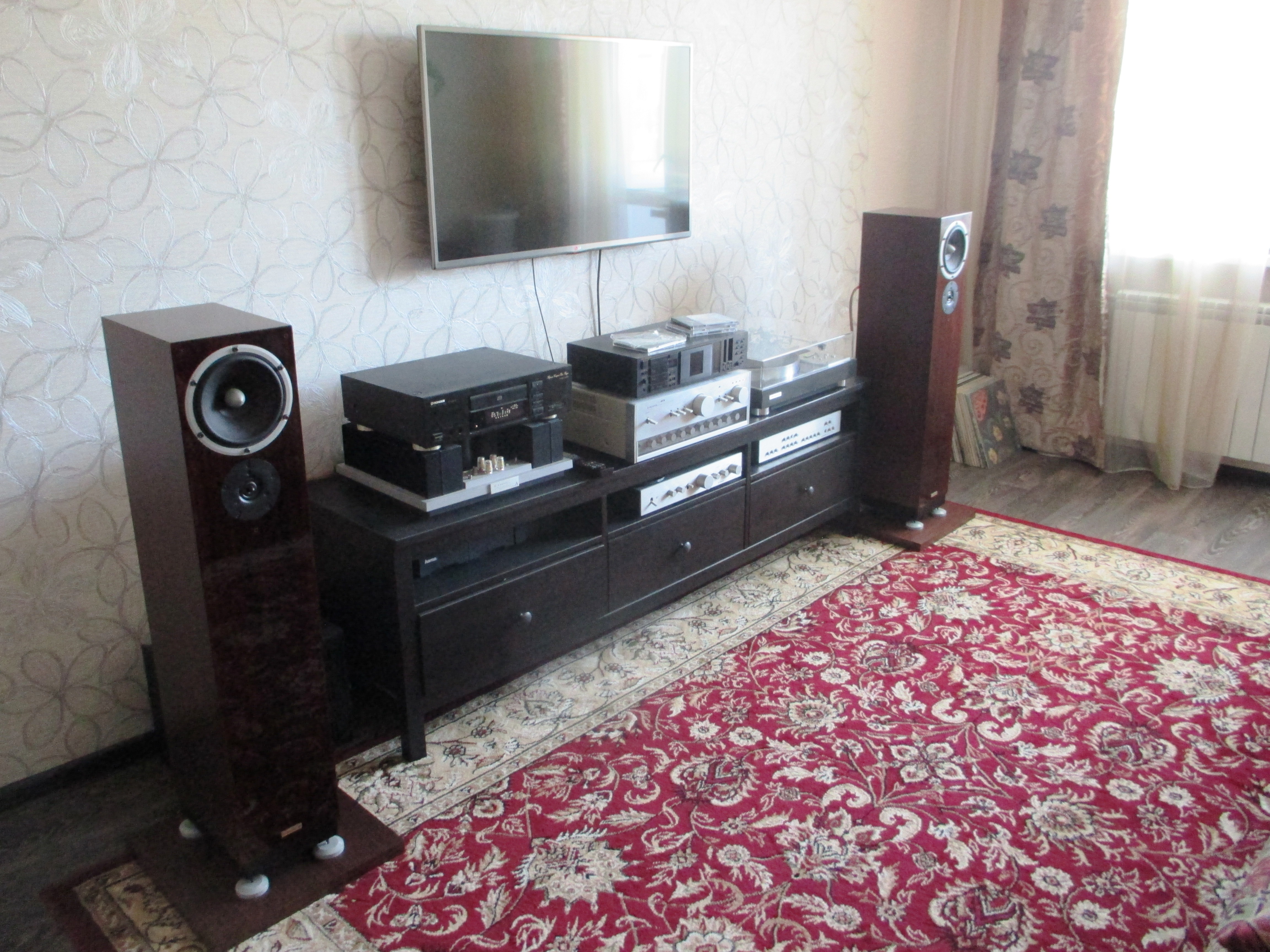

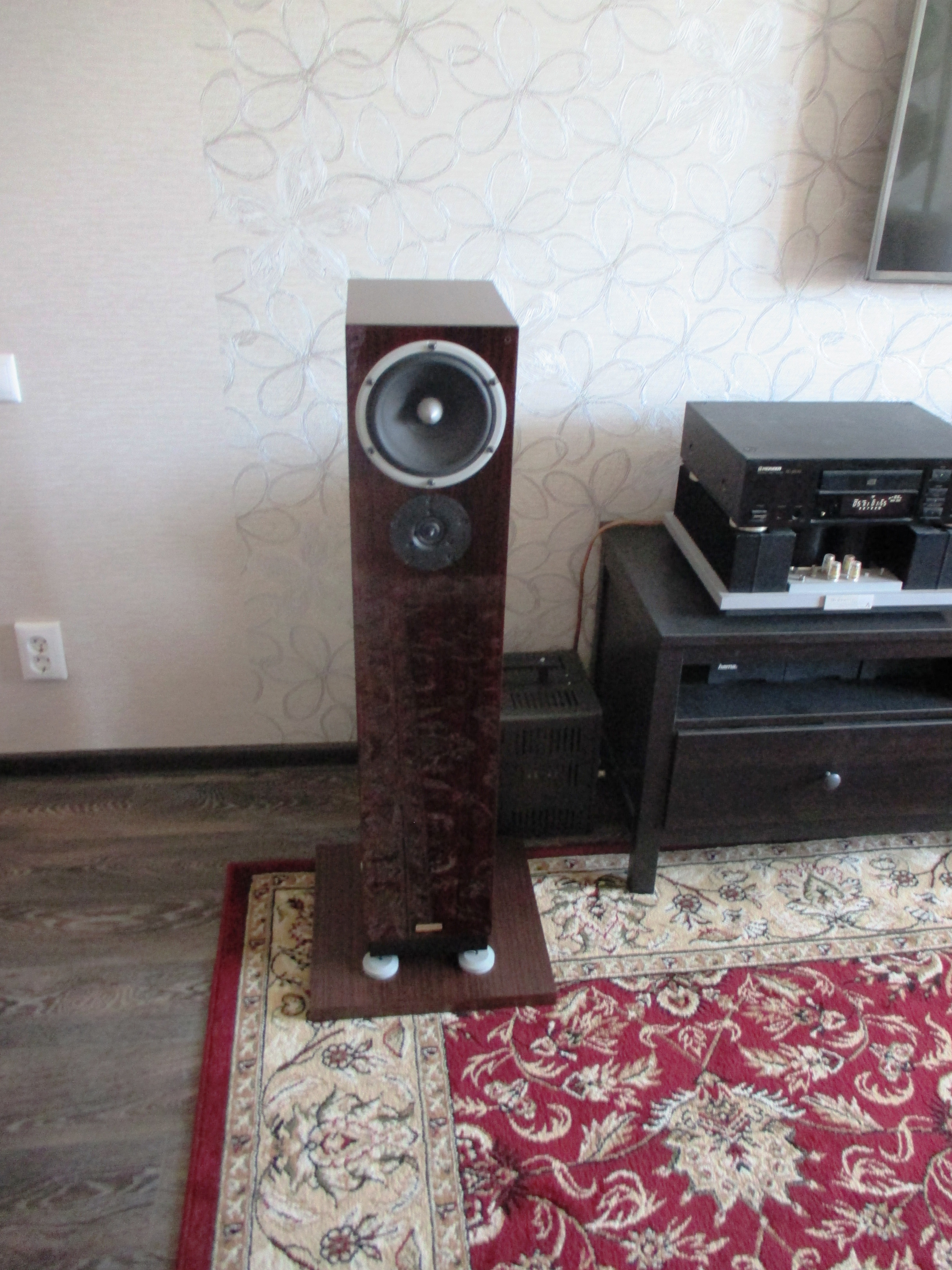

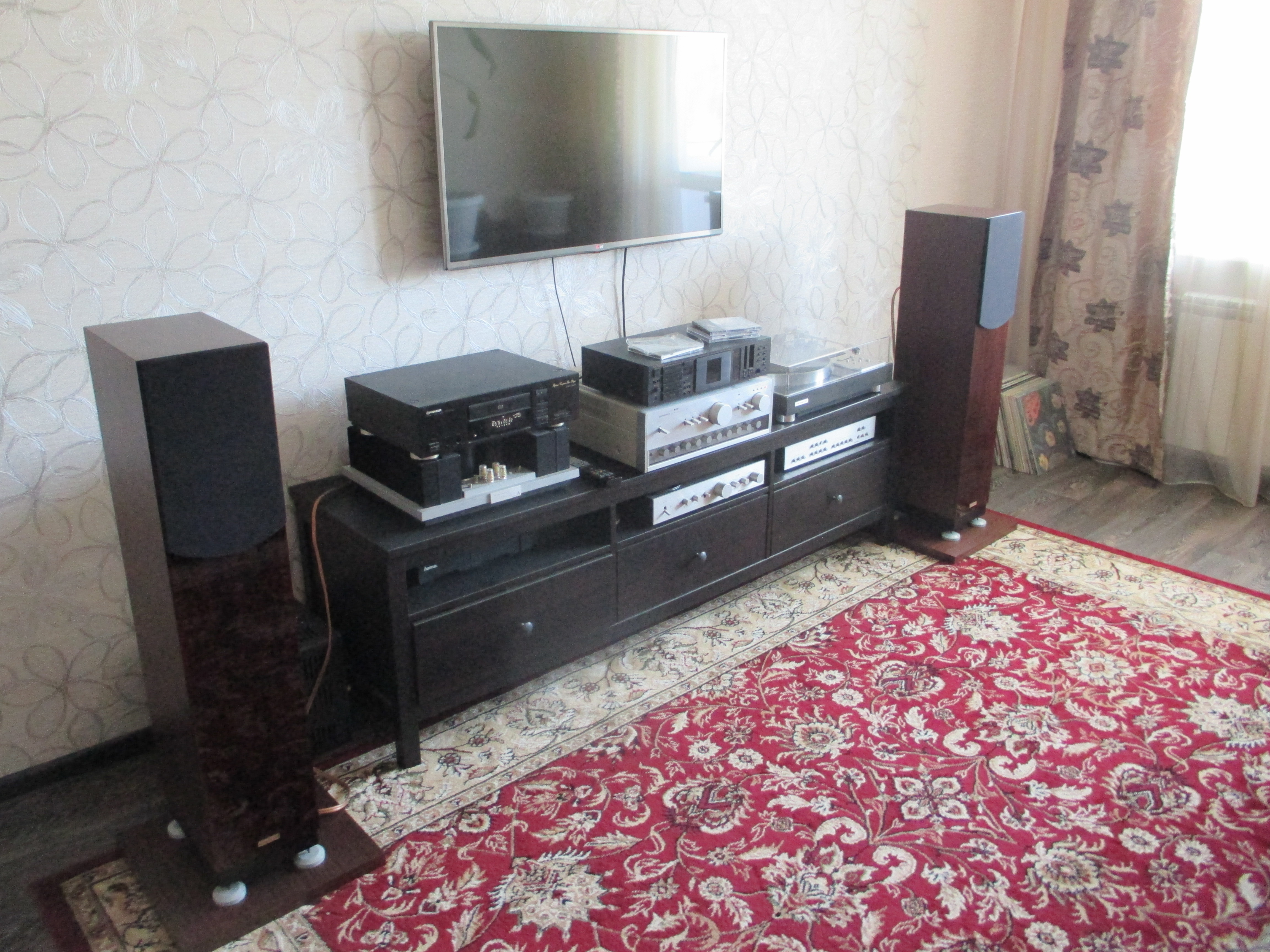

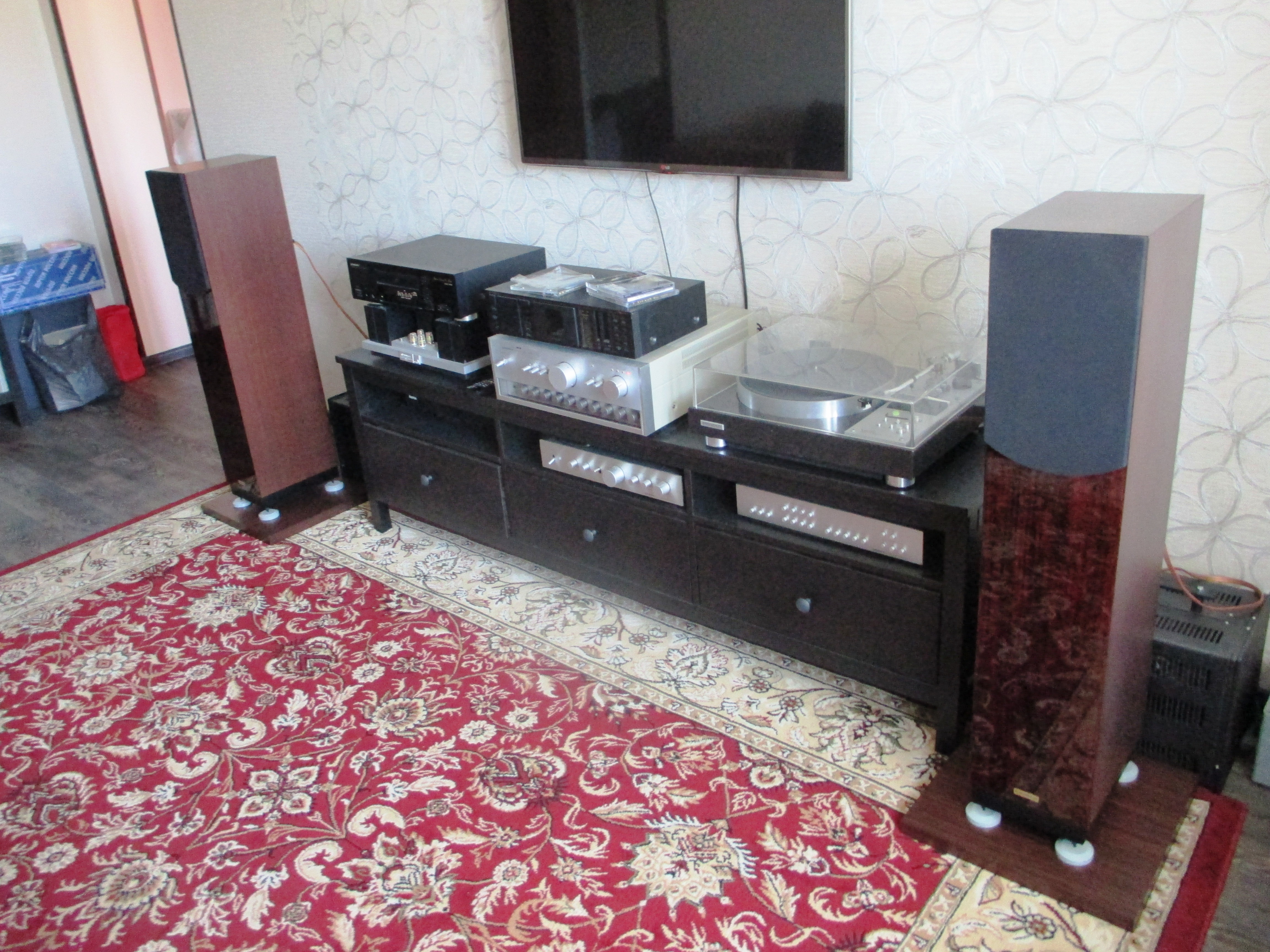

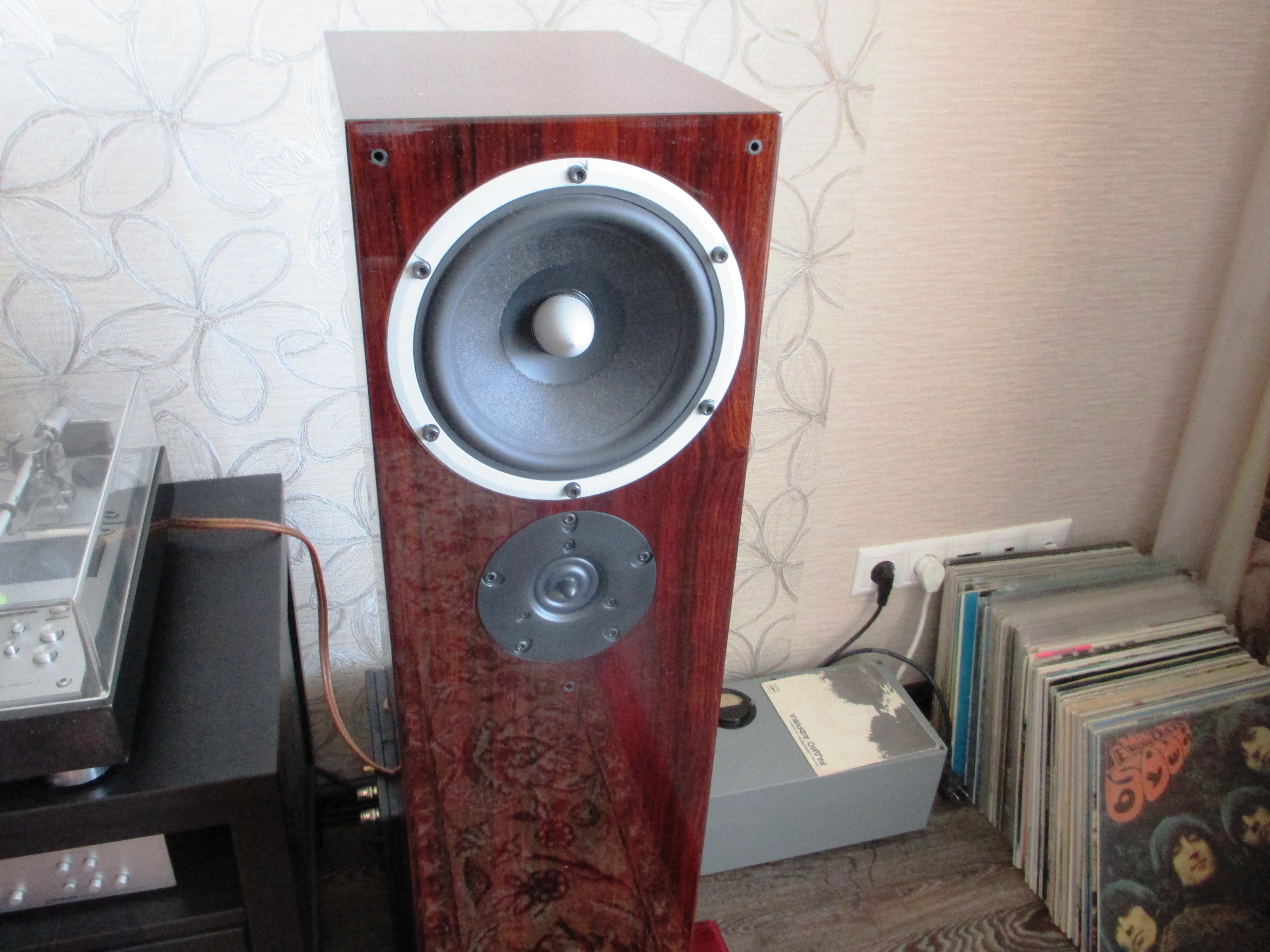

Теперь о приятном! :D Встречайте- новая акустика! Acousticlab President

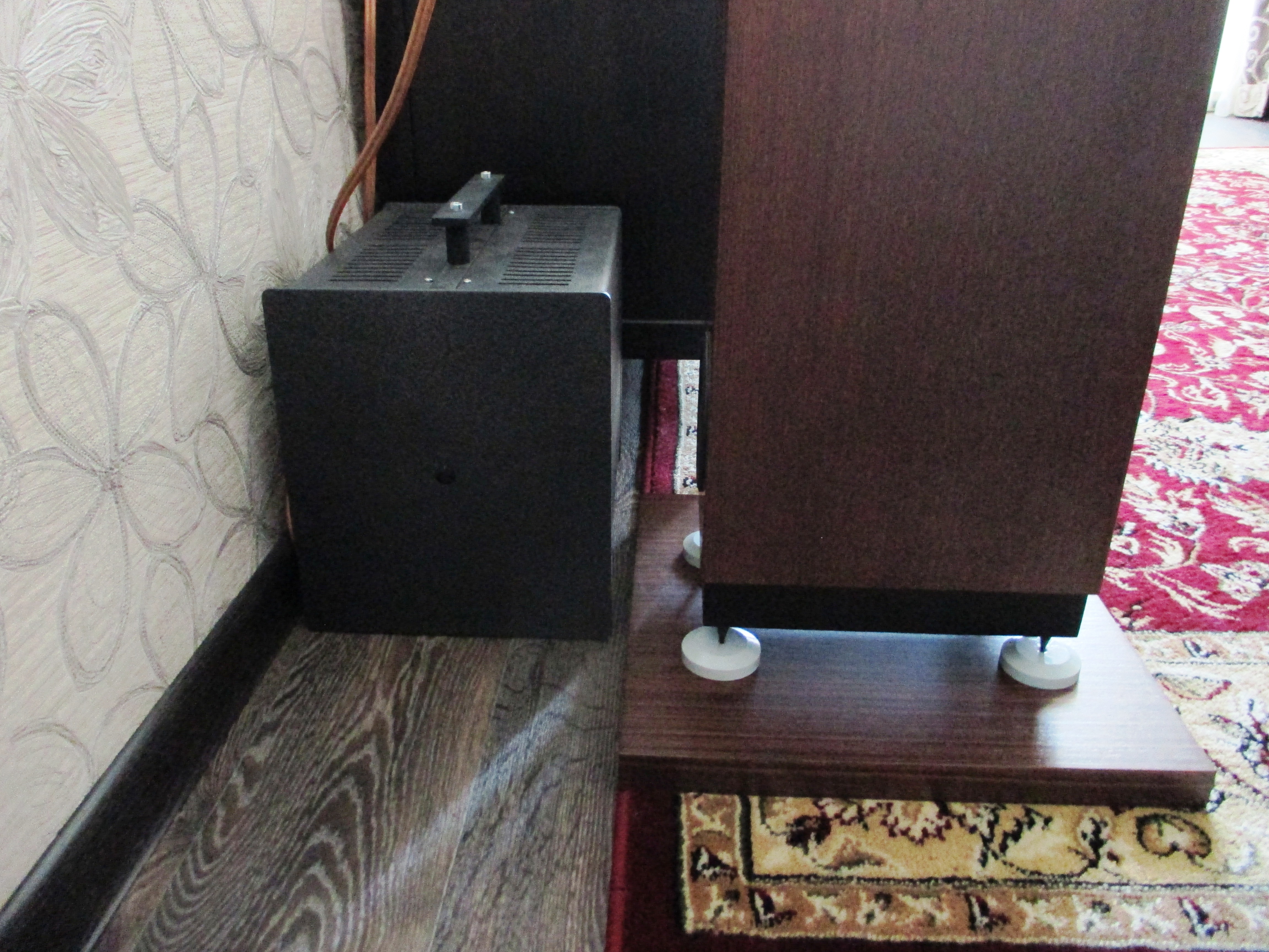

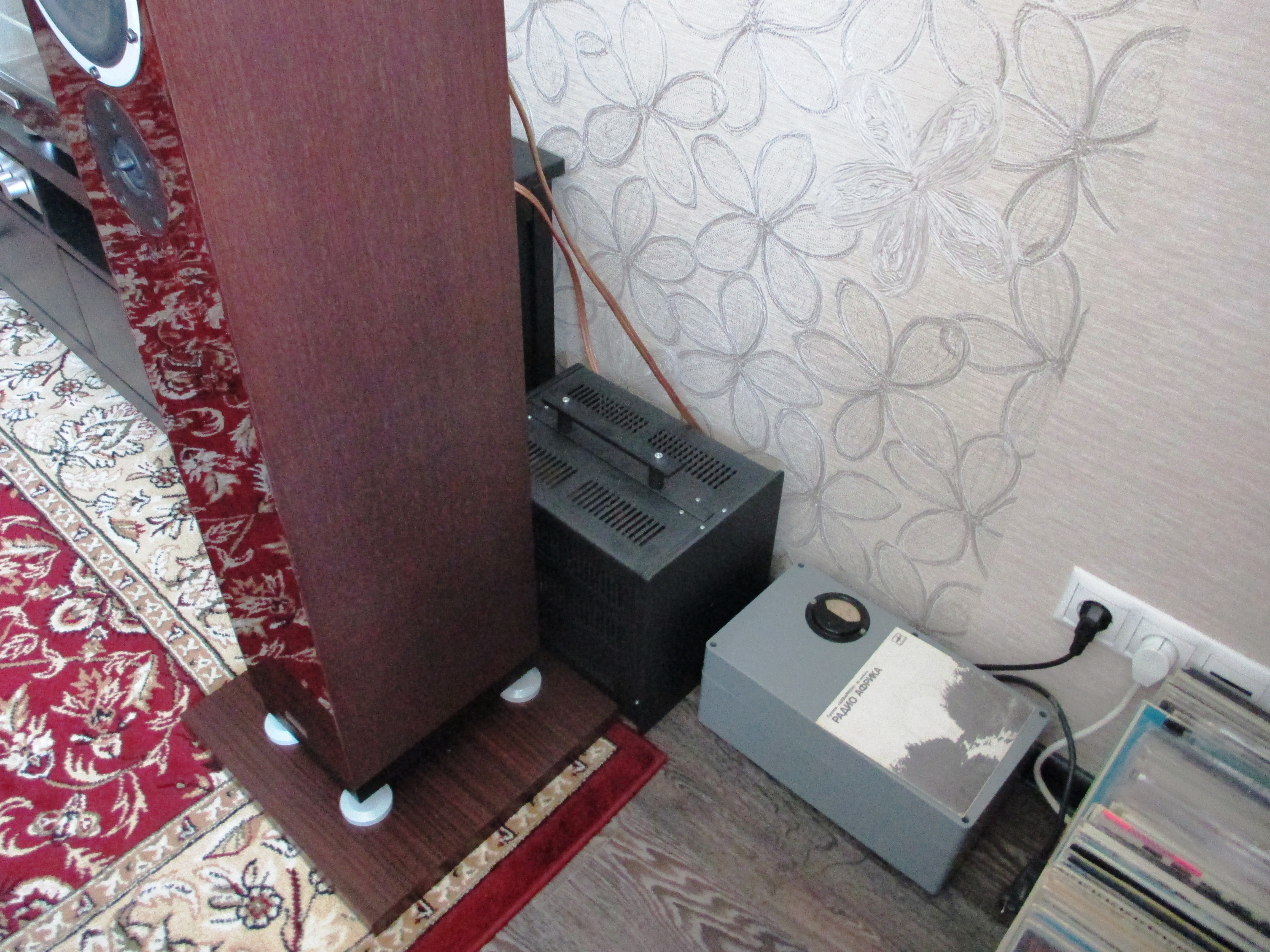

ламповые моноблоки заняли свое штатное место. (планировалось сделать две пары. себе и товарисчу из соседней ветки... по факту сейчас уже 5 пара в работе.)

новая акустика
Набуя тебе эти скворечники?
Непрочитанное сообщениеДобавлено: 16 май 2016, 10:12
а ты бы ппослушал-сравнил и понял. Pioneer HPM-100 едут на продажу
