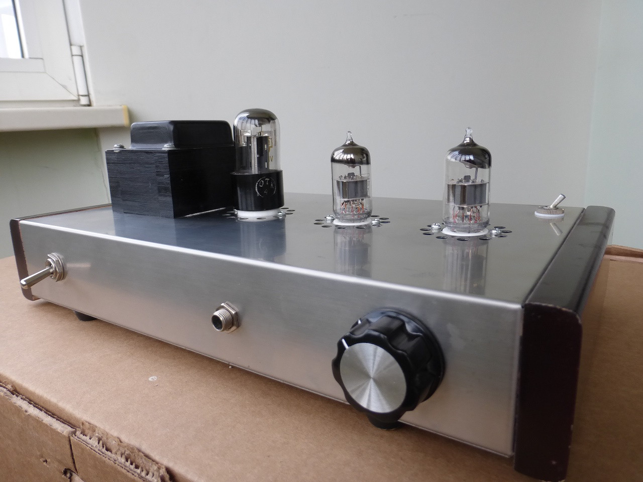

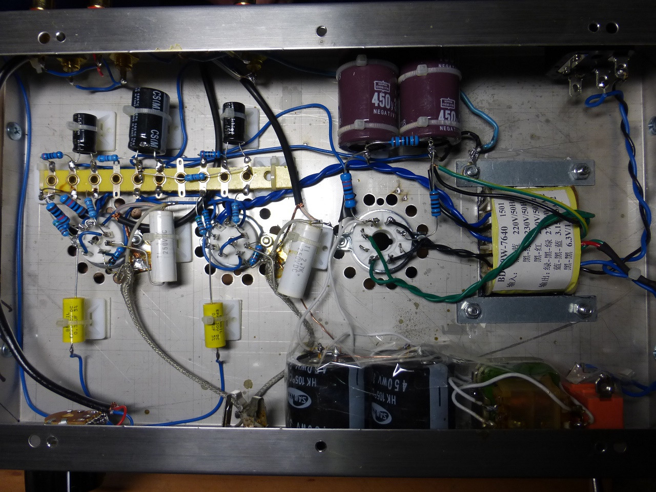

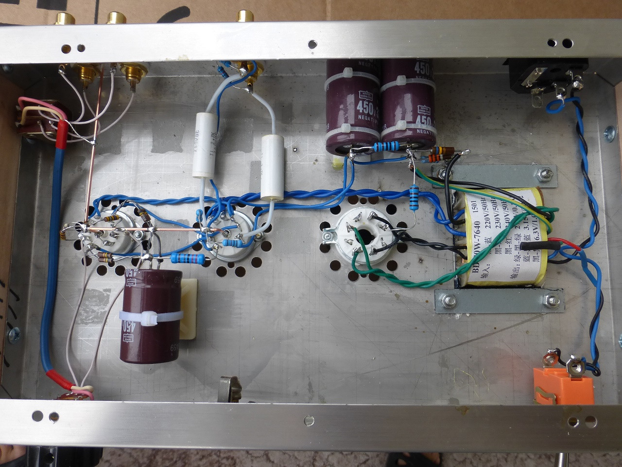

Хочу поделиться с Вами очередной радостью - с активным участием замечательного человека Олега Некрасова провел апгрейд лампового предварительного усилителя. Делал модернизацию Мастер - Виктор Владимирович Пархоменко. Конструкции этого человека нельзя называть самоделками - это индивидуальное изделие, прошедшее стадии проектирования, лабораторных испытаний и продуманного дизайна. Ему удалось с помощью минимизации комплектующих добиться великолепного звучания, о котором я даже в мечтах себе не представлял. Хочу приложить несколько фотографий с казалось бы нехитрым монтажем усилителя, но звучание данного изделия сопоставимо с дорогими промышленными образцами. Технические комментарии к моему сообщению хочу попросить сделать Олега Некрасова.
Вид монтажа до и после: нижнее фото было, верхнее - стало.

Как Микеланджело: - " Беру камень и отсекаю все лишнее!" :D :cool:

Звучал здорово и до твика.

Я бы, вместо резистора в фильтре анодного, дросселёк бы поставил, обычный или электронный.
А лампы те же? 6Н2П?

Привет Павел! Дроссель был, но по неизвестным мне причинам был отвергнут. Лампы 6н23П

Лампы очень хорошие, на мой слух. Многие их не любят, в основном по тому, что кто-то, где-то, когда-то, написал, что они плохие. Я же сравнивал их с многими аналогами ( импортными) лоб в лоб, они оказались лучшими по звуку ( по гармоникам, в смысле их величины, не самые лучшие, но звук, наиболее живой именно у 6Н23П).

Абсолютно с тобой согласен
. Для меня как пользователя данные лампы очень музыкальны, мне сказали, что для моего тракта они обладают наиболее подходящими характеристиками. Вначале был коефф усиления 10, затем ввиду слишком большого сигнала, уменьшен до 1.

Как Я не люблю пенсионеров,привяжутся не отстанешь. :? Нищая пенсия (Юра) -в связи с отсутствием денег ,приобрело себе это Китайское чудо.Данный китайский ламповый предварительный усилитель имел в своём арсенале два RCA входа.Которые были параллельно включены.Это означало,подав сигнал с двух источников,включай их по очереди.Чтоб они не смешивались.Виктор-сделал самоё простое в этом случае решение.Поставил тумблёр и с его помощью можно осуществлять переключение входов.Тумблёр-Советский,военный!.Помрёшь-а он всё будет жить.Далее этот пред фонил как гад.Ну Юра-решил было самостоятельно исправить эту проблему.Установил в фильтре анодного питания дроссель генри на 2 примерно и дополнительные конденсаторы.Хрен Вы угадали-результат.Виктор ,когда ему показали сказал;"Фон у него наводки по цепям накала" Да! Прежде чем его начали полностью переделывать,заменили у него кенотрон (китайский) на Советский 6Ц5С с косвенным катодом(где то 1962-64 года выпуска) .Для преда такое решение допускается. Он лучше зазвучал,сразу.Но самое интересное,узкоглазые собрали этот ламповый пред на двух лампах 6Н2П.Читай на ECC83.Усиление у них будь здоров.Да и каждая лампа работала отдельно на свой канал.НА одной половинке(триоде) был собран каскад усиления (с оболденным коэффициентом усиления) с резистивной нагрузкой.И надо полагать.Так как внутреннее сопротивление триода 6Н2П большое.То и анодный нагрузочный резистор имел сопротивление килоом 100 .А отсюда гармоник не мало.Да падение анодного напряжения на резисторе такой величины,будь здоров.А на второй половине (триоде) этой же лампы собирался катодный повторитель.До такого решения,пока никто не додумывался. Дурдом!ПО правилом ,катодный повторитель ,на выходе собирается на отдельной лампе.Ну и понятно.Разделительный конденсатор на входе усилителя-это раз.Разделительный конденсатор между каскадами .На вход катодного повторителя-это два.И конечно же с выхода катодного повторителя,это три!.Ну Виктор разобрал всю эту схему.Собрал простой анодный фильтр .Удалил разделительный конденсатор со входа.Удалил межкаскадный конденсатор.И оставил только один конденсатор 2,7 мкф с выхода катодного повторителя.Выбросил все что можно.Заменил переменный регулятор громкости на 10ком.И поставил тумблёр для переключения входов.А так как у Юры его оконечники Ротель имеют чувствительность со входа 1 вольт.И входное сопротивление 33 ком.То пришлось, уменьшить его усиление с десятикратного,до величины близкой к единицы.Вообще то активный пред для этих моноблоков не требуется.Правильнее было бы поставить пассивный пред (коммутатор входов) с RIAA корректором.И все дела.Ну да -он видите ли желает ламповое звучание.Ну это дело его.Никакого фона у него теперь нет в наличии.Тишина.Звучит?Мне в моей системе очень понравилось.Я бы его себе с удовольствием оставил,для своих моноблоков двухтактных на КТ-88. Классное звучание! :cool:
