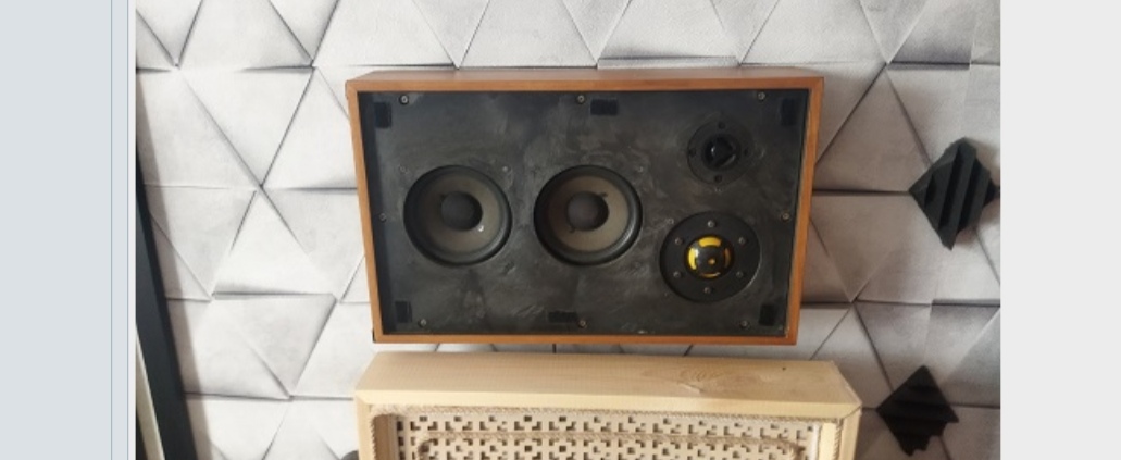

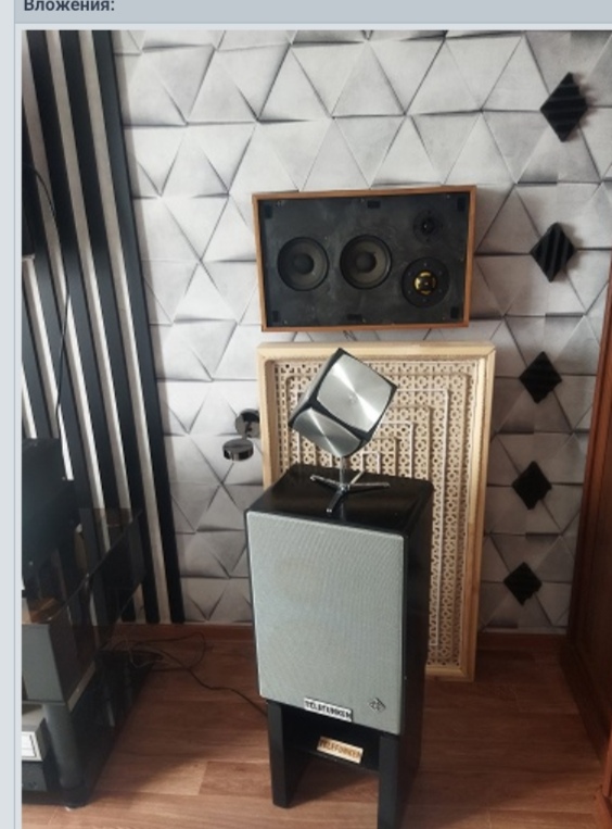

вот эта бухтелка с двумя НЧ может быть очень годной штукой.
Просто " рванина" ..... извиняюсь " нирвана" :cool: Обьемнее, динамичнее и детальнее я еще не слышал.
Комната просто наполнена звуком. Отыгрыет самые мелкие детали. Бас прям копытом... :2piv:
В общем отличный вариант :cool:

Странно, я думал плоские, из-за малого объёма с басом не особо дружат. Так, по верхушкам, минус три на 80Гц или около того
Непрочитанное сообщениеДобавлено: 27 июн 2025, 19:37
Сообщений: 16513
Всегда относился к настенной акустике " прохладно".При покупке услышал..... А они были подключены к ресиверу Bang & Olufsen 70х.Плоский такой ресивер, с бегунками.... Пели соловьем. :cool: Хотя стояли просто на креслах....
Дома эксперементировал... ставил в разные позы... :) Идеальный результат на стене... Звук супер!!!
Непрочитанное сообщениеДобавлено: 27 июн 2025, 19:51
Сообщений: 22335
Его благодарили: 6414
Вероятно горбик дают на верхнем басе - переотражения от стены. Вроде есть такие же без литеры К, но с глубоким корпусом

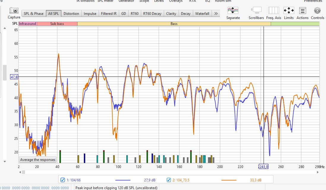

Бас прям копытом...
Это мода, прогони свип тоном 30-200 только медленно и сразу услышишь все моды в своей комнате по нч. Очень познавательный эксперимент, открывающий глаза на реальное положение дел. Вот 2 типичных АЧХ в обычной необработанной жилой комнате 16 кв. м., оранжевый график: колонки сдвинуты друг к другу всего на 15 см, расстояние до тыловой стены без изменений.Видишь какой расколбас по нч, если нет акустической обработки в виде бас-ловушек? Это везде так в большей или меньшей степени и на разных частотах, в зависимости от помещения.

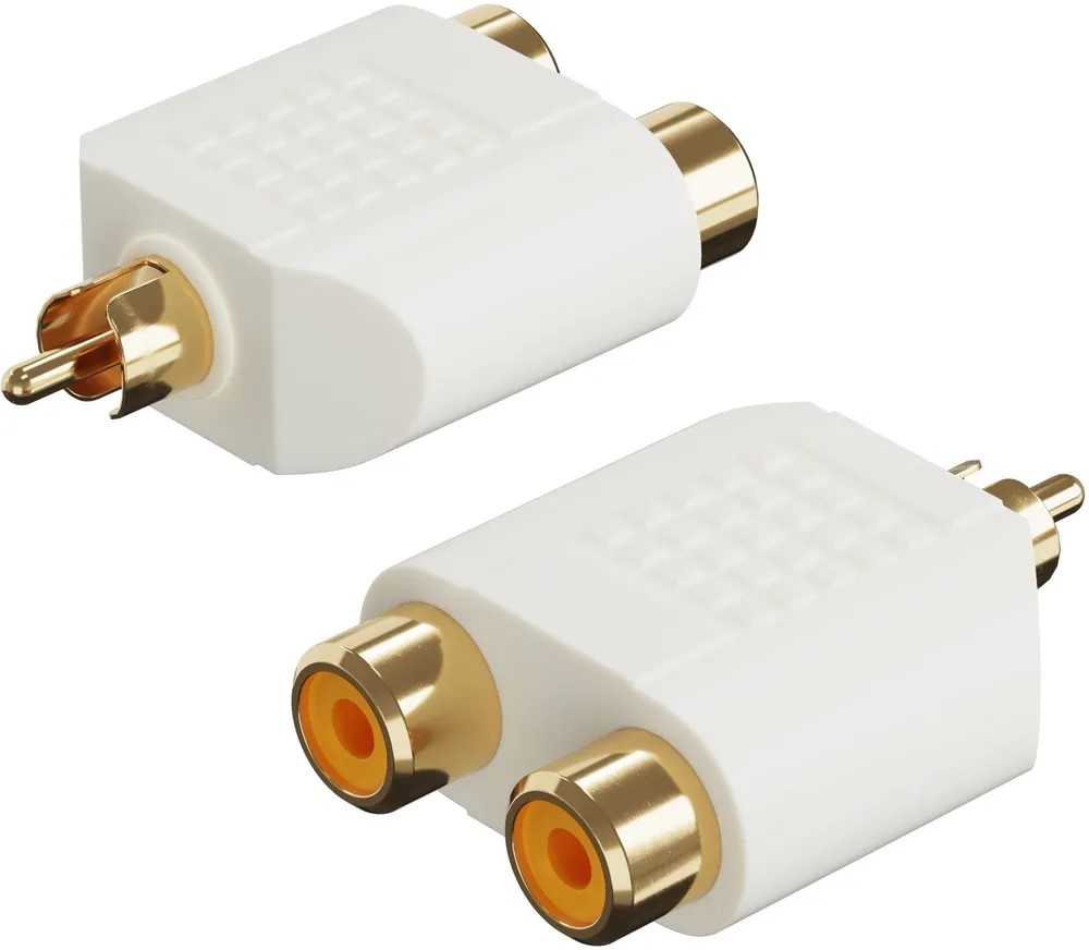

Все что нужно:
6422171802.jpg [ 30.2 КБ | Просмотров: 3740 ]
А дальше тембрами на усилках выкручиваем куда надо. :D

А громкость тоже отдельно выкручивать? :)

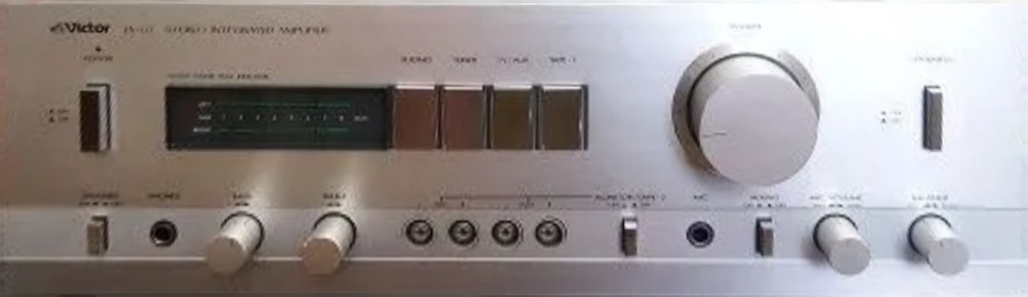

IMG_20251110_211154.jpg [ 99.26 КБ | Просмотров: 3703 ]
Этот усилитель играл на акустику Саба...

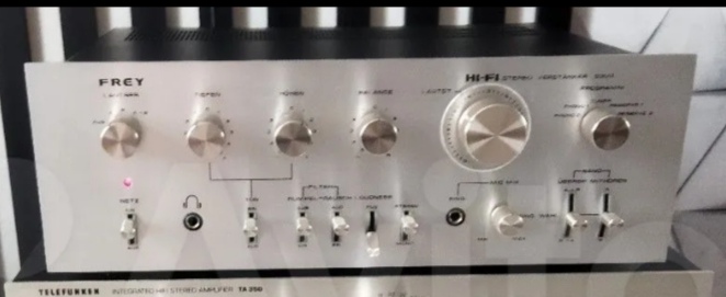

IMG_20251110_212154.jpg [ 72.45 КБ | Просмотров: 3702 ]
А этот на другую акустику ( Грюндик?
Ну да.... Громкость отдельно... ;)
