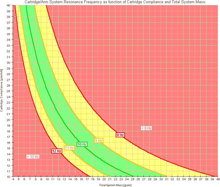

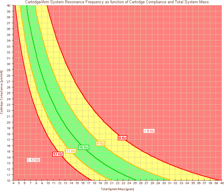

Walther,
В двух словах.
На этом пласте присутствуют два резонансных теста - вертикальный (нам не нужен, он больше для квадро) и латеральный (горизонтальный).
В тесте записаны участки частот от 25 до 7 герц (комментируемые) и постоянный свип-тон (не помню, Гц 500 чтоле) для контроля .
Включаем это дело и смотрим/слушаем (никакие приборы не нужны, кроме очков :D ). Наблюдаем, когда кантилевер начинает дрожать влево-вправо (это ещё и хорошо слышно благодаря свип-тону). Засекаем участок, на котором всё это происходит ( в идеале от 12 до 8 Гц) и фиксируем максимум амплитуды "шатания" (в идеале 10 Гц) - это и есть частота основного горизонтального резонанса. Бывает, в этой точке такой "разнос", что игла выпрыгивает из дорожки :)
Если частота выше 10 Гц - утяжеляем систему, если ниже - облегчаем, согласно вот этой таблице зависимости частоты резонанса от эфф.массы и комплианса головки :
145951933198209812.png [ 282.98 КБ | Просмотров: 1400 ]
Вот и всё, делов на 5 минут.

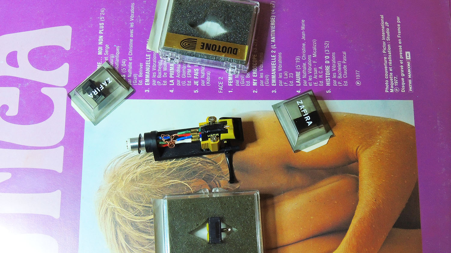

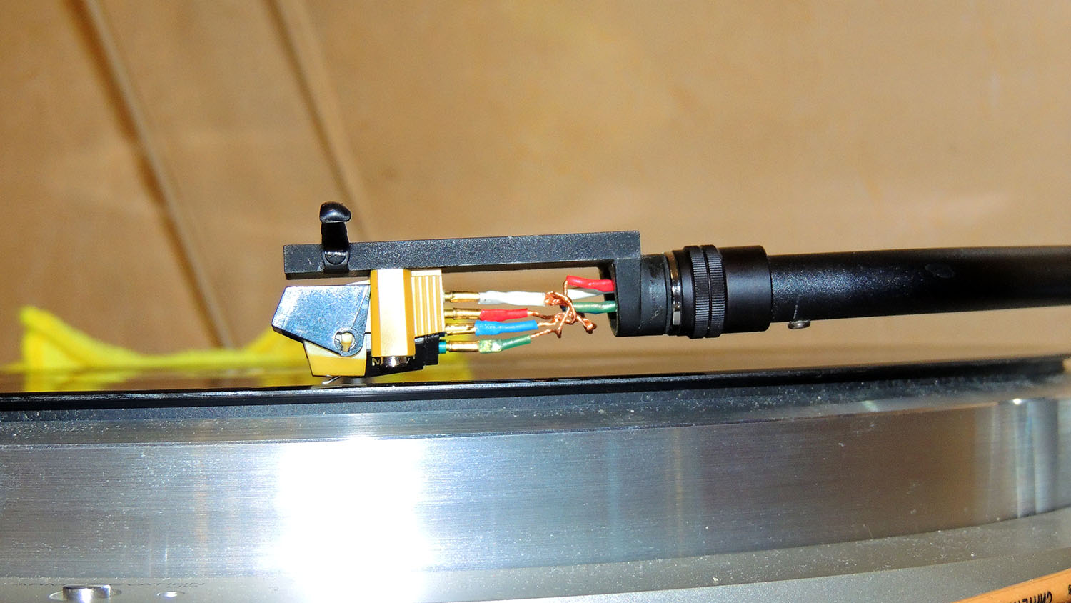

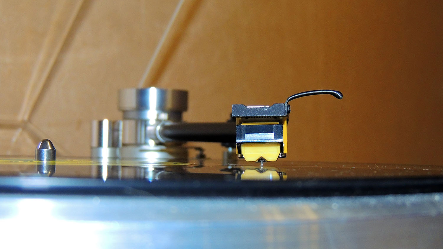

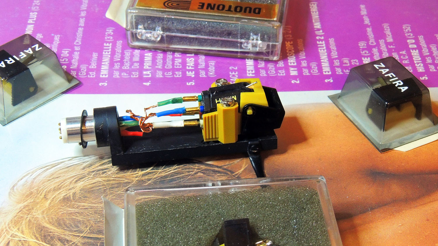

Вот, уважаемые коллеги, купил я новый картридж Shure M24H с двумя парами непользованных вставок: две реплики с гиперболической заточкой Duotone 1008D Quad и две реплики со сферической заточкой Zafira Diamant 6652. Настроил, поставил - навскидку, поприятней чем Diatone DL-65, побасистей и позвонче. Конкретно буду разбираться на днях.
Вердикт: доволен! :)

Шелл полегче имеется в наличии?
 Заголовок сообщения: Аппараты папаши Вальтера
Непрочитанное сообщениеДобавлено: 18 окт 2020, 02:47
Сообщений: 18422
Его благодарили: 9293
Есть. Советуешь поменять? В принципе, вес Shure M24 и Denon DL65 одинаковы.
Непрочитанное сообщениеДобавлено: 18 окт 2020, 04:33
Сообщений: 3282
Его благодарили: 1297
советую поменять, послушать, а еще советую Шурик на лёгкую палку поставить... без шелла
